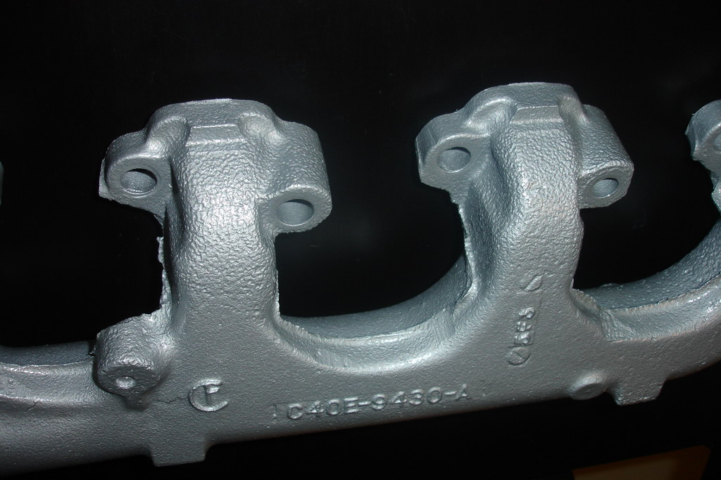

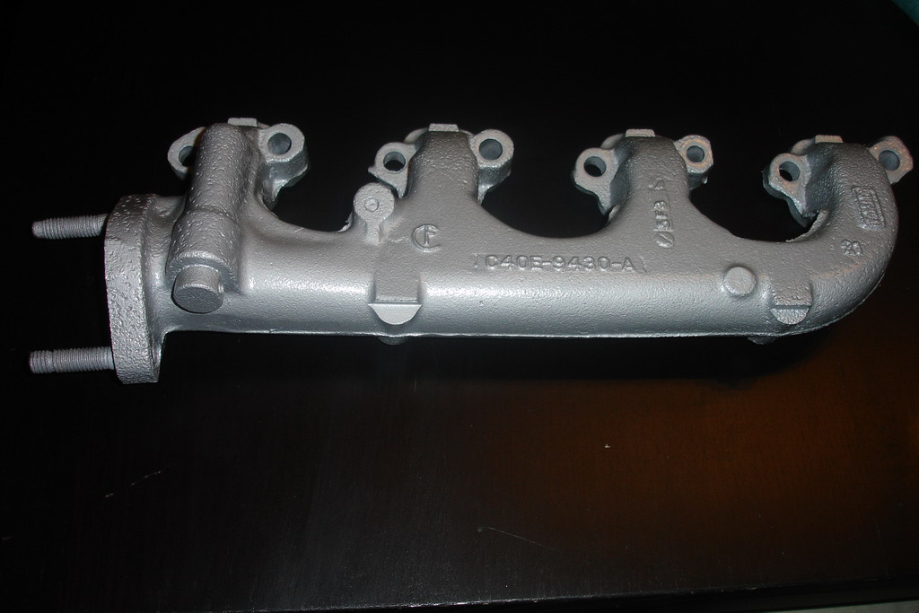

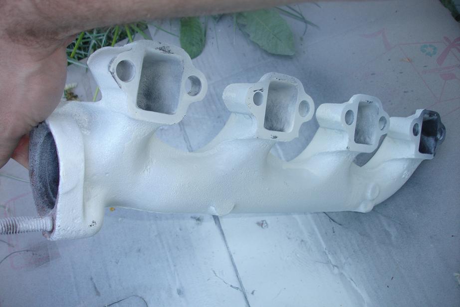

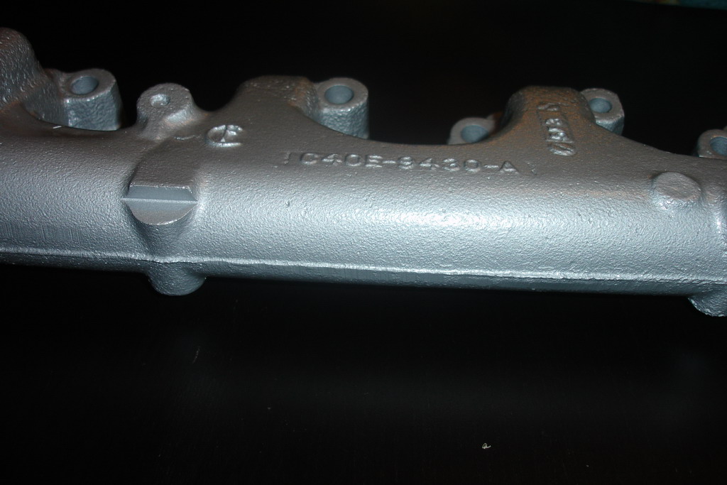

Le WE dernier, un petit essai de la peinture VHT Flameproof, destinée à la ligne déchappement et peut être aux nouveaux collecteurs...
Essai sur l'un des anciens collecteurs fonte :
-Application de deux couches de primaire blanc, puis cuisson au décapeur thermique en trois phases
-Pareil avec le gris
-pareil avec le transparent satiné
#308 slab
Posté 19 April 2011 - 07:10 AM
resultat tip top
c'est garantit que ca reste comme ca pendant combien de temps ?
#309 thor_eyerdhal
  • 9820 Messages :
Posté 19 April 2011 - 01:30 PM
Cà, je pense que çà dépend surtout de la préparation du support !
La T° ne semble pas être un problème tant qu'elle ne dépasse pas le max supporté, elle peut même être théoriquement appliquée de façon interne, sur
les parties exposées directement à la flamme! (comme la céramique)
Là je l'ai fait surtout pour avoir une idée du rendu donc je ne me suis pas trop fait ch... avec la surface des collecteurs.
J'ai viré l'ancienne peinture 700° écaillée avec une brosse rotative, ensuite j'ai nettoyé les restes et dégraissé à l'acétone.
Je n'ai pas frotté jusqu'a toute trace d'oxydation de surface disparaisse et par endroits l'ancienne peinture avait bien tenu (
elle a même résisté à la brosse ainsi qu'a l'acétone).
En tout cas sur des pièces présentant un état de surface nickel permettant une adhésion parfaite sans décollement de matière
superficielle, ca devrait bien tenir.
Faudrait faire quelques recherches sur le net pour avoir l'avis d'utilisateurs qui ont du recul..

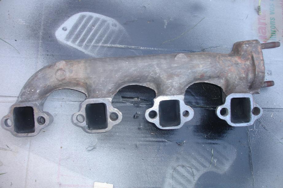

Les premières étapes du rafraichissement !
-Brossage à la dremel puis dégraissage à l'acétone, comme ont peut le voir, l'ancienne peinture haute T° pour cheminée de chez Casto a résisté
très correctement par endroits (étonnament là où çà a le plus chauffé) :

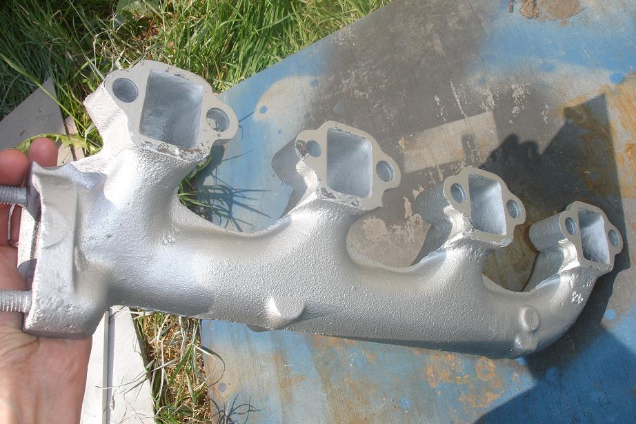

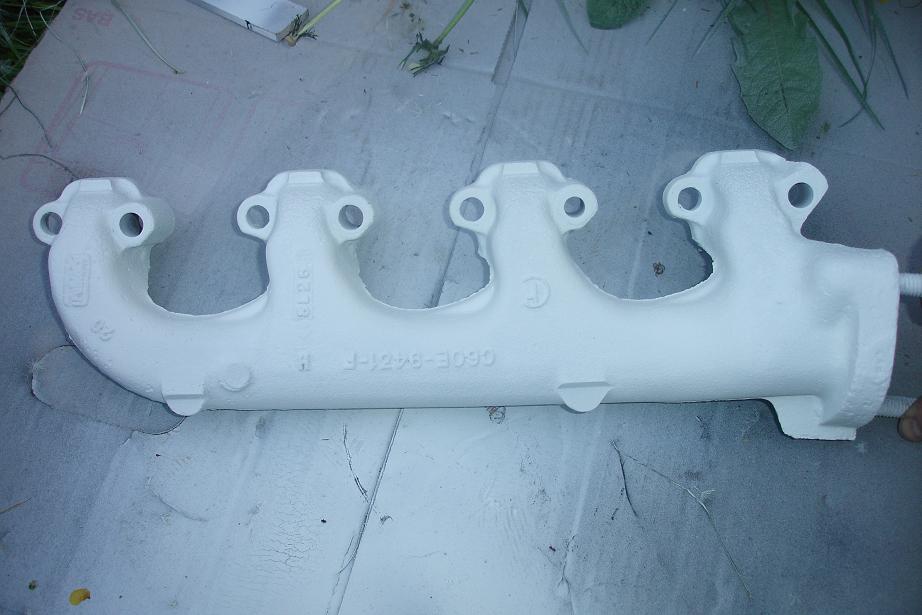

-Après passage du primaire :
-Après passage de la couleur :

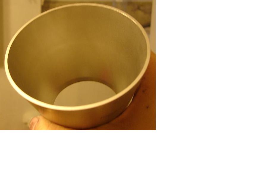

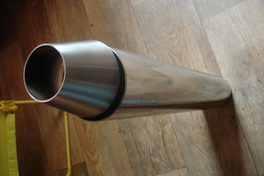

J'ai reçu quelques pièces pour les pots de détente (terminator boxes), les cônes 2.5=> 4" de 3" de long et les tubes inox en 4" par 24" de long
Les cones sont indesctructibles tellement ils sont épais, heureusement que les tubes le sont moins sinon il faudrait un BB pour les tracter!
Ce message a été modifié par thor_eyerdhal - 28 April 2011 - 02:28 PM.

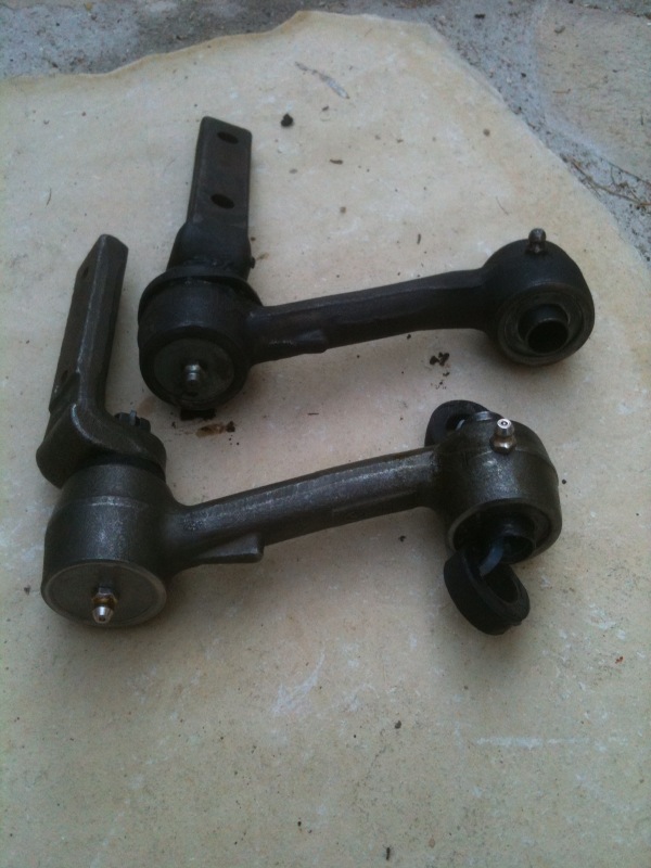

Matériel de bonne facture, bonus, des graisseurs présent sur les tie rod ends, ce qui n'était pas le cas sur ceux montés sur ma voiture.
Par contre pour l'Idler arm, censé être roller, ben.....oui il a l'air de l'être mais en démontant le mien, je ne vois pas de différence, l'était-il aussi?

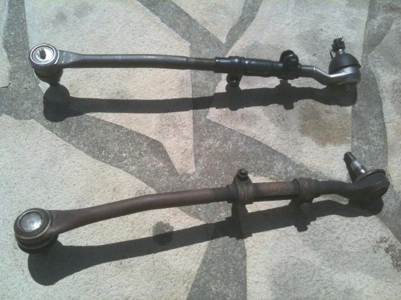

Les nouveaux tie rods avec graisseurs :
Même traîtement que pour l'idler arm, remplissage à la graisse au lithium additivée au Militec.
Marrant l'effet d'optique, car ils sont réglés à la même longueur...

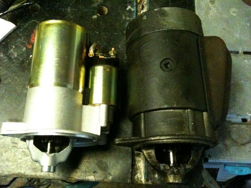

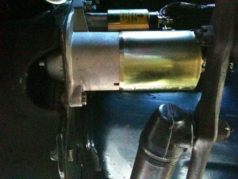

Comparatif démarreur OEM et Ministarter Ford Racing :
On peut constater un gain certain sur l'encombrement et je confirme aussi pour le poids...
Installation :

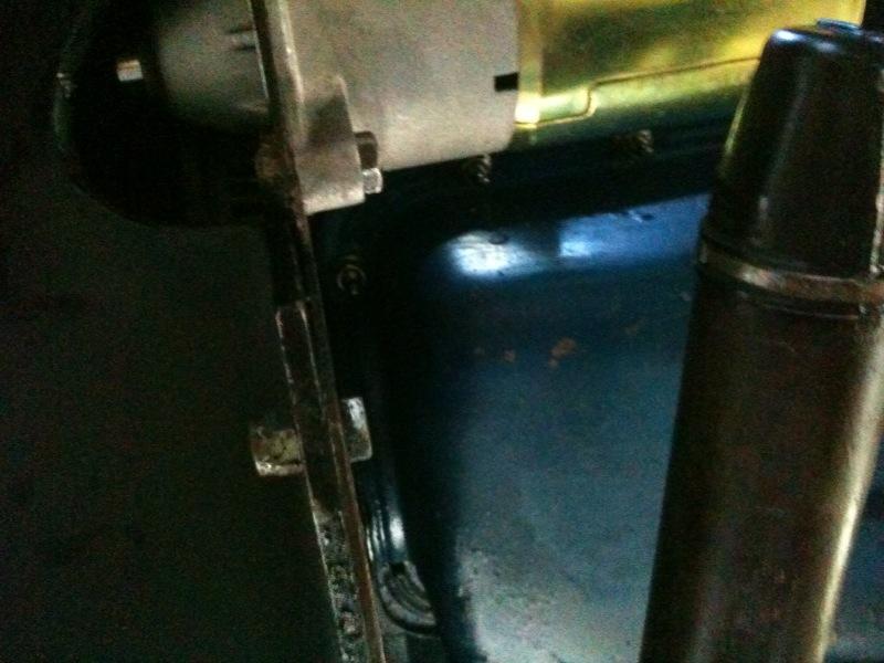

Plus de soucis pour démonter le carter d'huile! Et çà devrait le faire avec les Tri-Y...

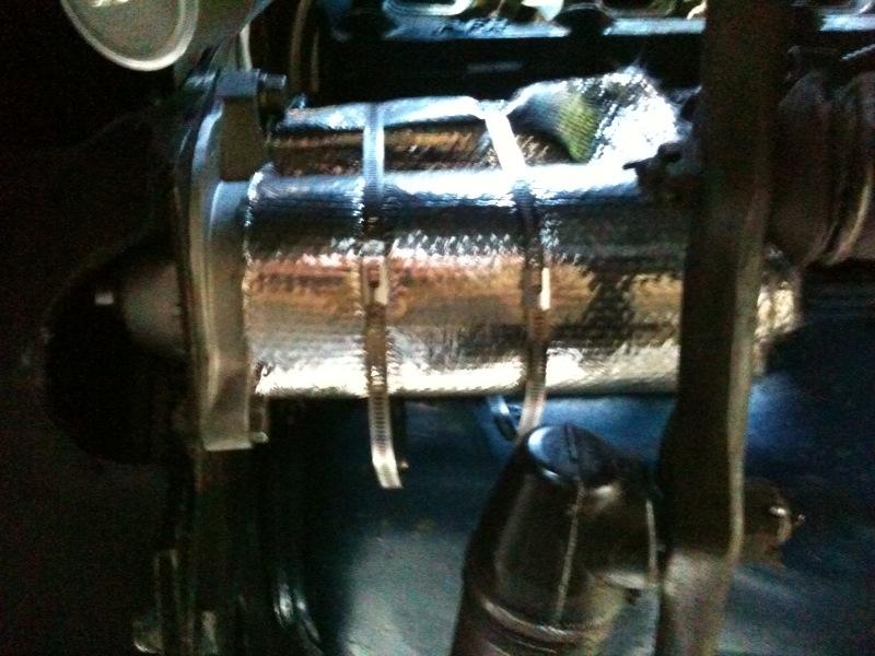

Isolation thermique :

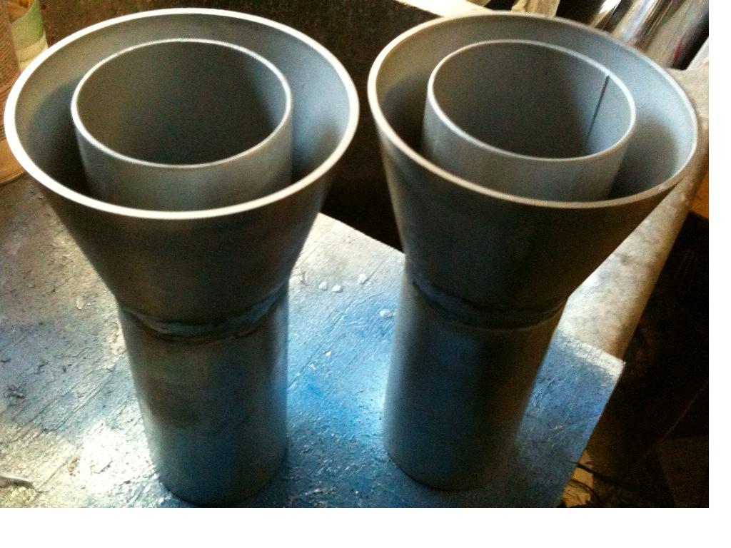

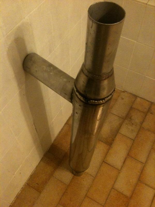

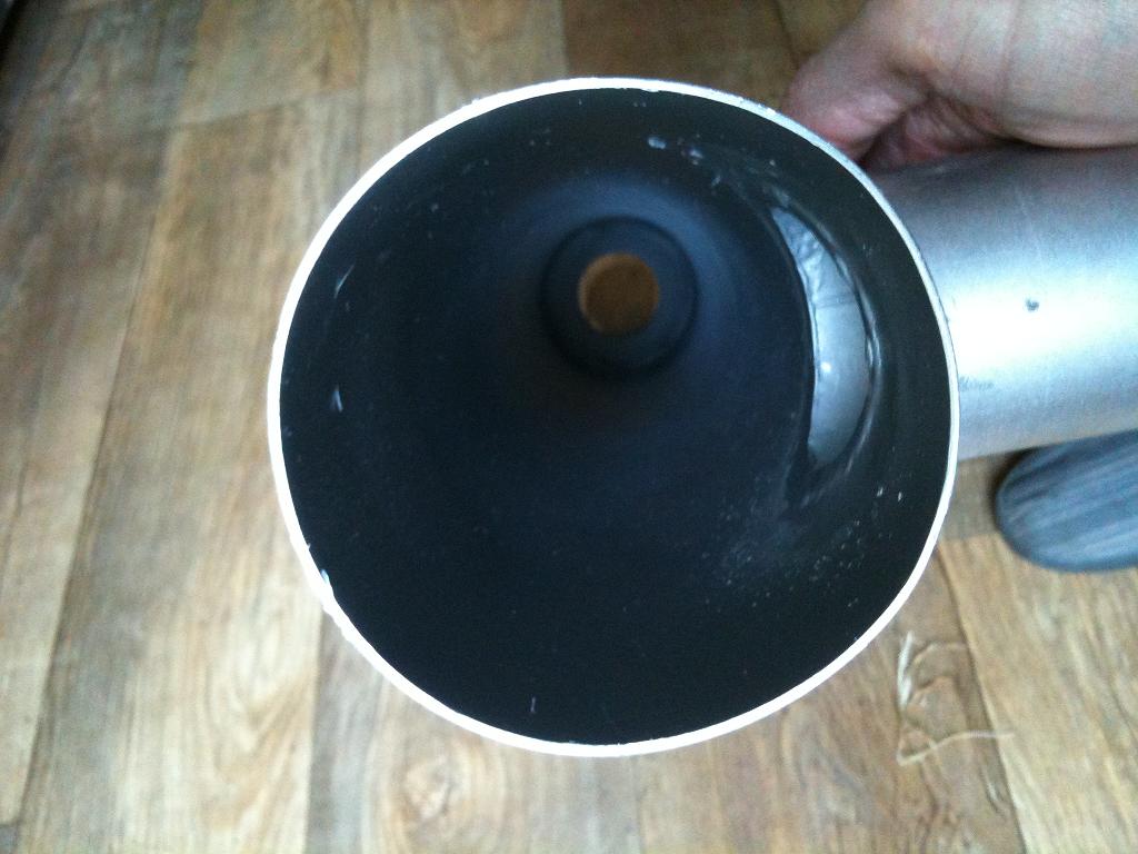

Posté 14 June 2011 - 10:01 AM

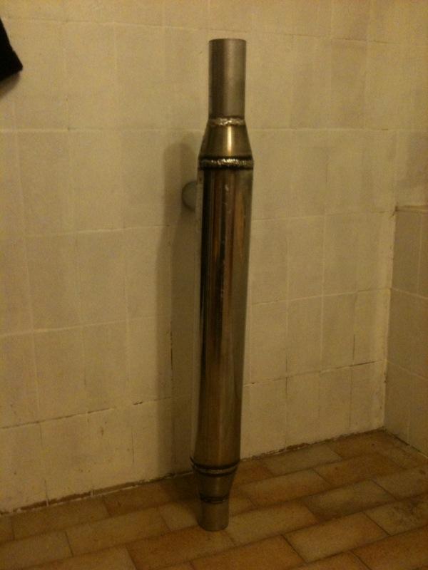

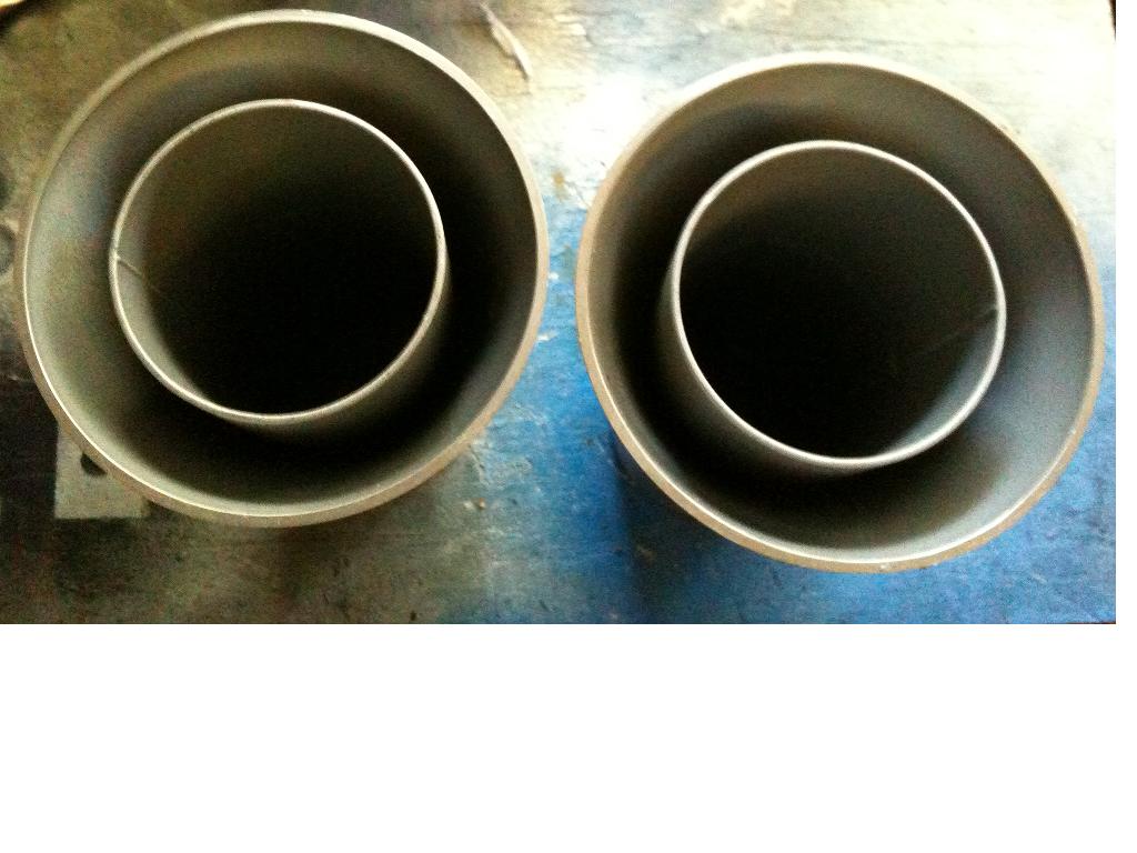

La fabrication des pots de détente/termination boxes est finie :
J'y ai inclu le H pipe, plutôt que de le mettre en amont, ce qui n'aurait pas été facile vu le peu de distance dispo entre le bout des collecteurs et les pots de détente.
j'ai choisi 24" de longueur pour la longueur terminale des tubes secondaires (en réalité les tertiaires puisqu'il s'agit de tri-Y) des collecteurs.
L'intérieur du pot, on y distingue le H-Pipe près de l'entrée et la sortie avec une transition douce (cône 4"=>2.5") :
Détail des cônes d'entrées avec les terminaisons abruptes des tubes tertiaires des collecteurs :
Ensemble une fois refermé :
Ce message a été modifié par thor_eyerdhal - 14 June 2011 - 10:10 AM.
#317 chamagne
Posté 14 June 2011 - 02:47 PM
z'ont une drole de gueule les pissotieres chez toi :mrgreen:
#318 thor_eyerdhal
  • 9820 Messages :
Posté 14 June 2011 - 03:01 PM
J'ai vu large, le gabarit vaut pour toutes les morphologies et en toute discrétion :mrgreen:
#319 Sponge
Posté 14 June 2011 - 05:41 PM
J'ai vu large, le gabarit vaut pour toutes les morphologies et en toute discrétion Image IPB
Ca doit peser un veau c'truc, tu vas fixer cela avec des ancrages supplémentaires? Que comptes-tu espérer avec un lance patate comme ça lol?
#320 thor_eyerdhal
  • 9820 Messages :
Posté 14 June 2011 - 07:39 PM
Bah c'est rempli de vide, ca pèse plus que 60 cm en 2.5" c'est sur mais la différence n'est pas énorme.
j'essaierai de peser l'ancienne ligne complète ainsi que le nouvelle pour voir la différence.
J'ai déjà gagné 5 kg avec le ministarter, ca compense les pots de détente :)
Les pots de détente permettent de rendre le reste de la ligne "transparent", c'est comme si il n'y avait rien derrière la sortie des collecteurs...
Il faut accorder la longueur de cette dernière aux alentours du régime de puissance max du moteur ou de la plage de régime où l'on souhaite un effet de boost maximal de la part
de l'échappement..
Avec 24" ca tourne dans les 5000-6000 tr.
Ensuite avec un vol équivalent à 8X la cylindrée unitaire, il n'y a plus de contre pression, on peut donc utiliser un système de réduction de bruit efficace sans nuire aucunement aux perfs.
