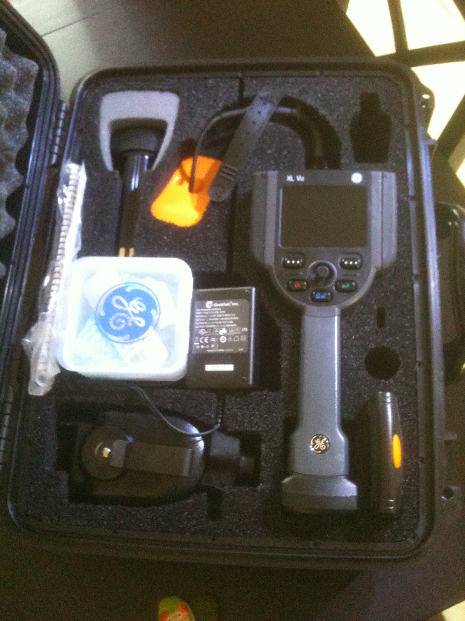

Voilà ce qu j'ai pu utiliser aujourd'hui :
Le rêve du gynécologue amateur !:mrgreen:
J'ai pu contrôler l'alignement des conduits d'admission avec les culasses, résultat, ca colle TRES bien.
Pour les joints, il y a un ou deux conduits où le joint dépasse un tout petit poil, mais c'est léger et je saurai quoi faire lors du prochain démontage...
Je mettrais de vidéos plus tard..

Voici deux vidéos, bon c'est pas évident...
-C'est un videoscope de surveillance, donc pas fait pour les gros plans de près
-la commande de la tête mobile demande une certaine expérience pour l'orienter dans le bon sens quand la fibre a tourné sur elle même !

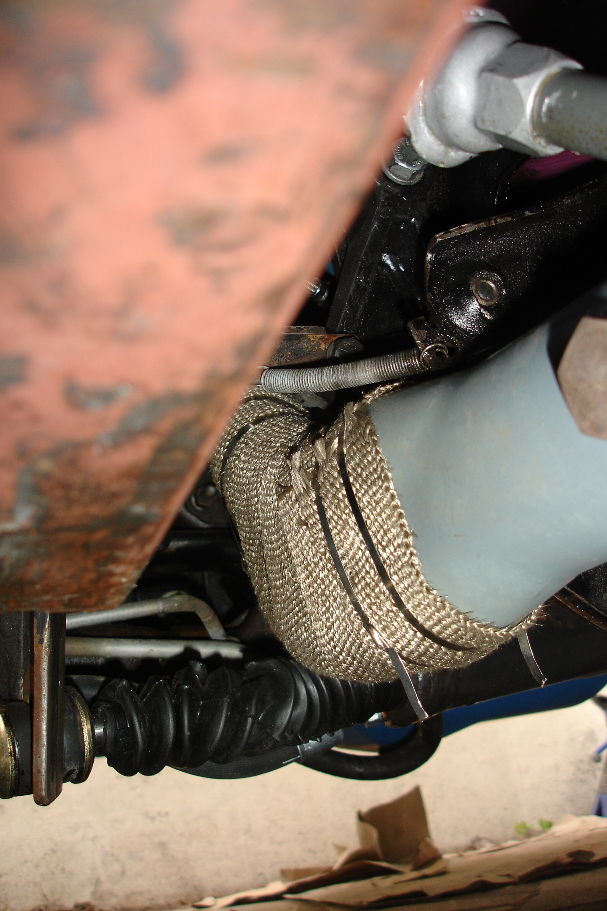

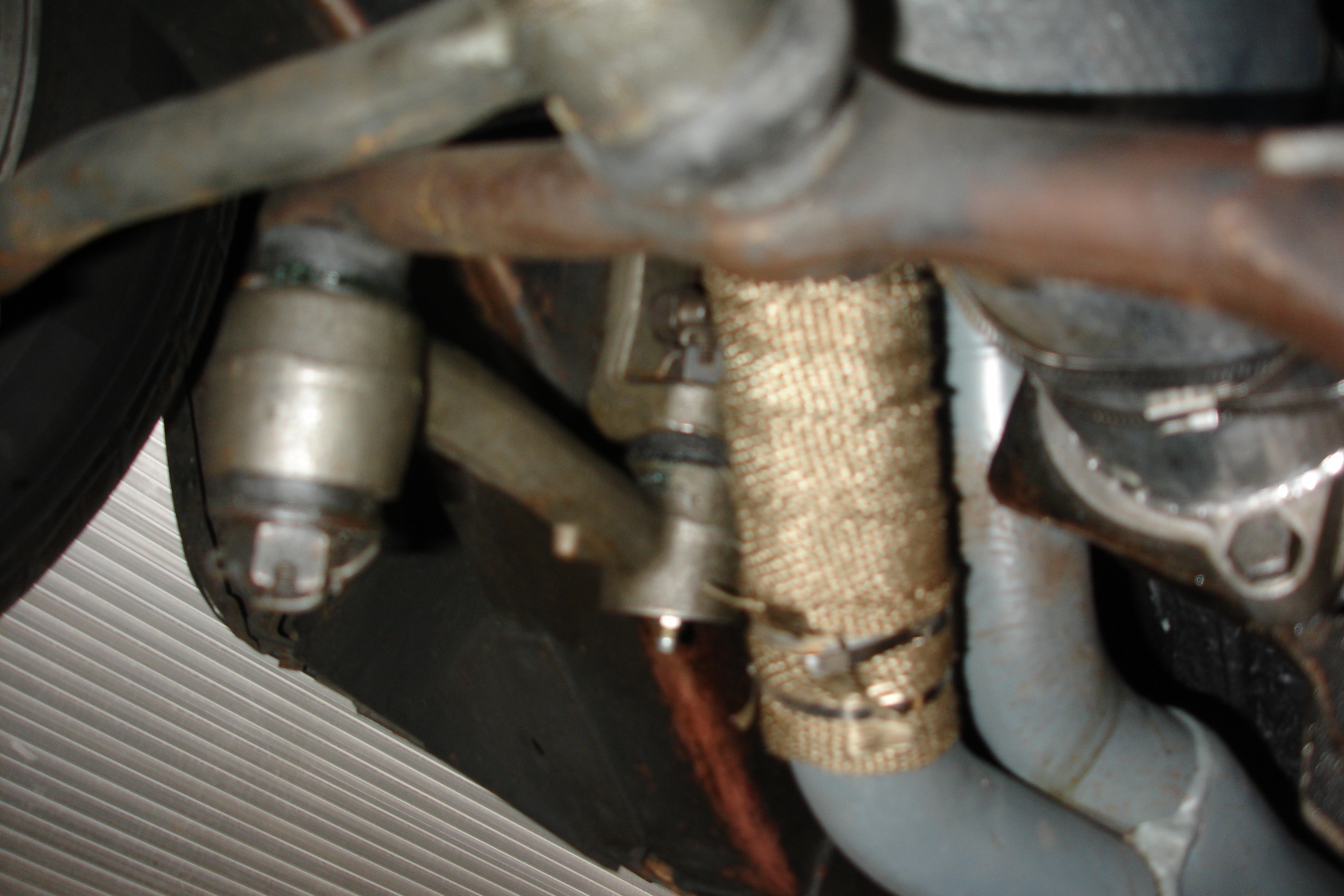

Posté 13 August 2012 - 06:51 PM
Malgré le traitement céramique, les Tri Y ca chauffe dur, du coup même sans le toucher, par le rayonnement IR, le soufflet du vérin de DA à fondu...
J'ai donc décidé de protéger les pièces voisines sensibles (soufflet, récepteur d'embrayage et Idler arm) avec du bandage échappement 1200° :
Après quelques séances de chauffe j'ai resserré les serflex, j'ai fait une centaine de bornes, çà n'a pas l'air de bouger et çà chauffe nettement moins autour!

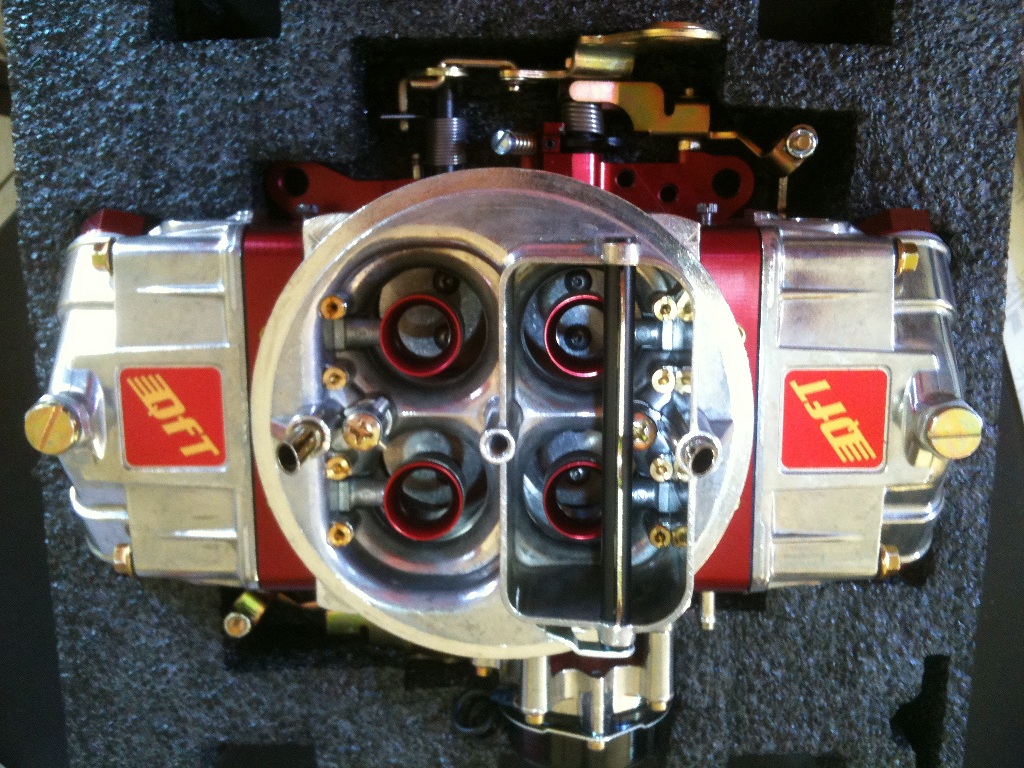

Youpii!
Réception du carbu Quickfuel 750 double pompe, boosters annulaires !

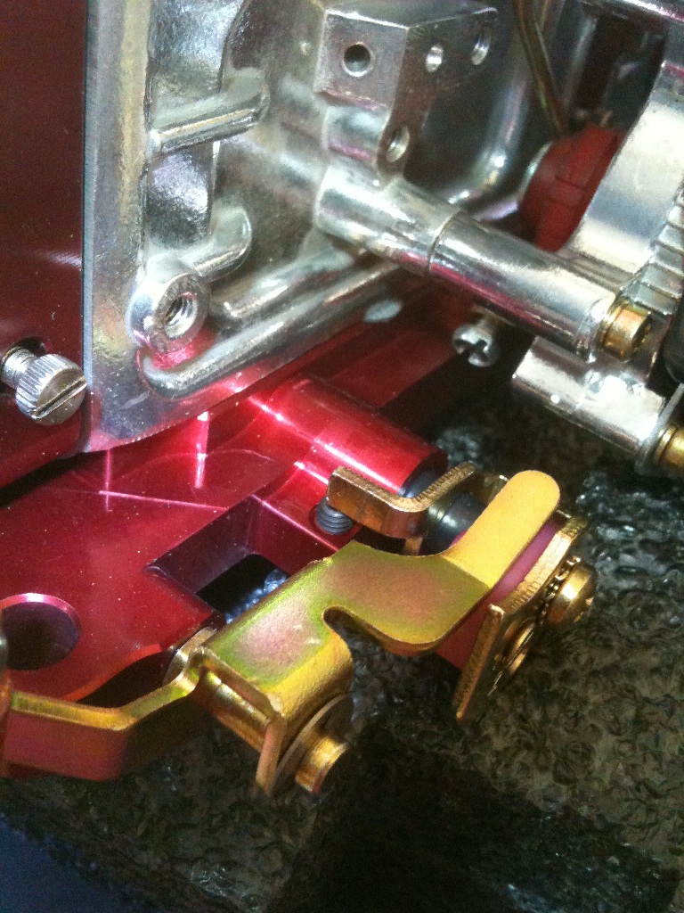

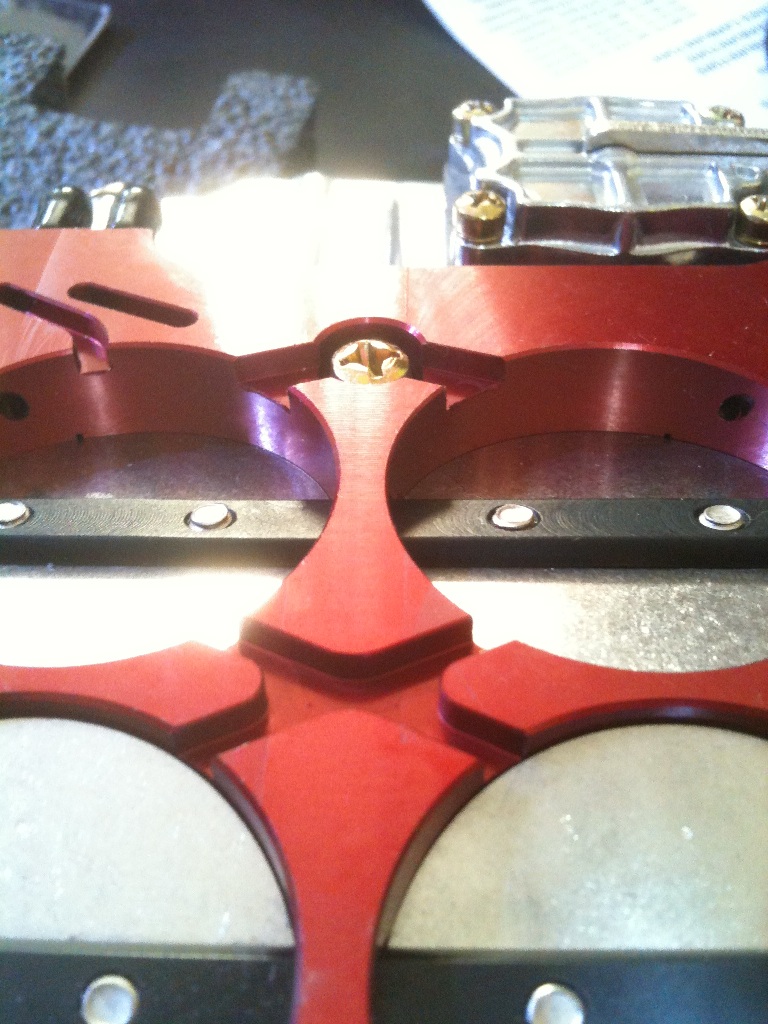

Ajustement des papillons des primaires afin que la lumière du circuit de transition soit "carrée" :
Du coup, pour régler le ralenti avec les secondaires sans trop de contorsions de la main, inversion de la vis de réglage des secondaires, pour la manipuler depuis le haut :
Plus qu'à monter...

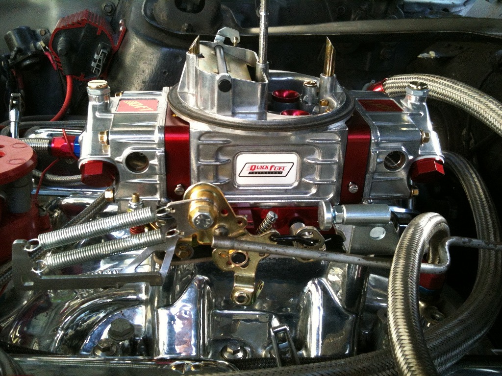

#454 thor_eyerdhal
  • 9820 Messages :
Posté 01 September 2012 - 07:15 PM

#456 thor_eyerdhal
  • 9820 Messages :
Posté 01 September 2012 - 09:54 PM
En ce moment, avec l'AAC qu'il y a dessus, c'est un poil gros, mais comme il sera changé pour un roller avec fortes levées avec pic de puissance vers 6500, là il sera à la bonne taille.
J'ai réglé le début d'ouverture des secondaires lorsque les primaires sont ouverts à 60%, au lieu des 40% d'origine, du coup ca augmente la réponse vu qu'il ne travaille la plupart du temps que sur 325 CFM...
En plus c'est une carbu à boosters annulaires, ils atomisent bien mieux le carburant, même sous faible vitesse dans les venturis, ca permet de mettre des plus gros carbus qu'avec des boosters classiques sans en avoir les contre parties (enfin quasiment)
Je viens de rouler un peu avec, après avoir réglé les cuves et la richesse, çà marche très bien, sans trou ou plantage à l'accéleration.

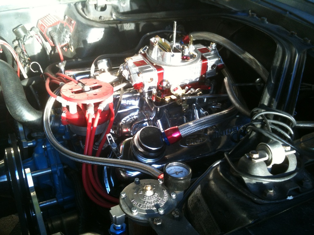

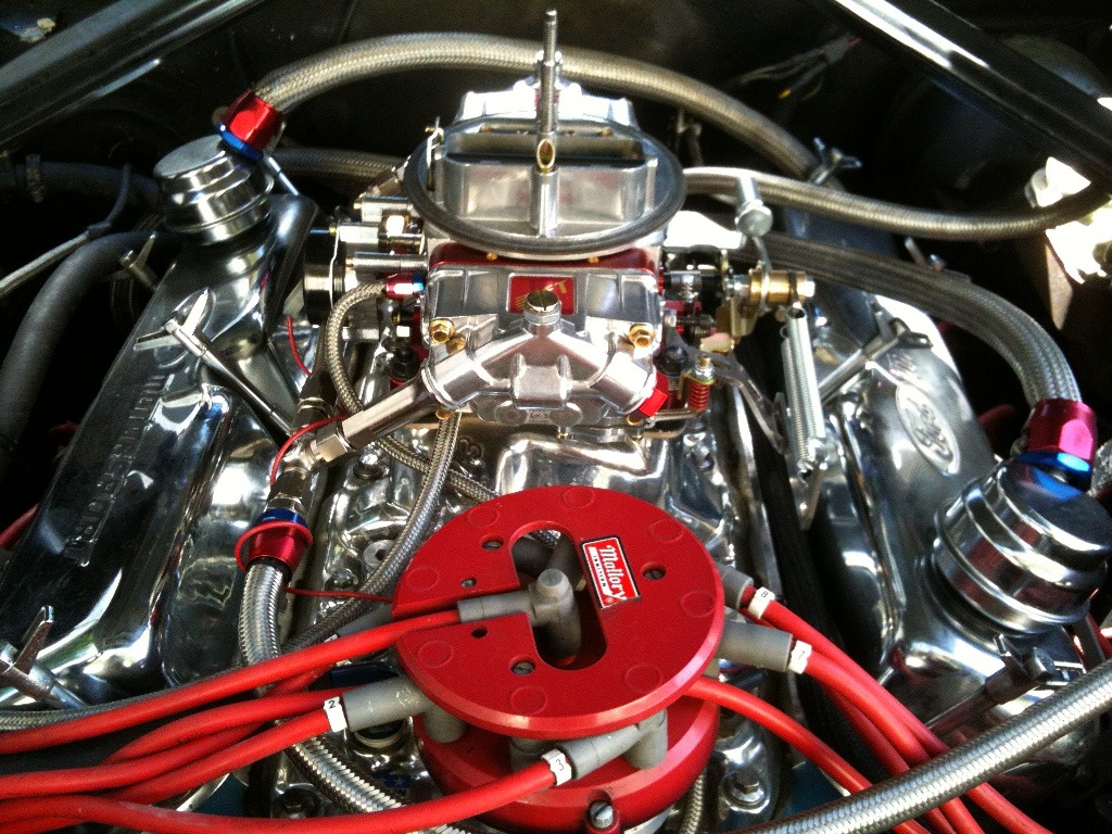

#459 thor_eyerdhal
  • 9820 Messages :
Posté 07 October 2012 - 01:11 PM

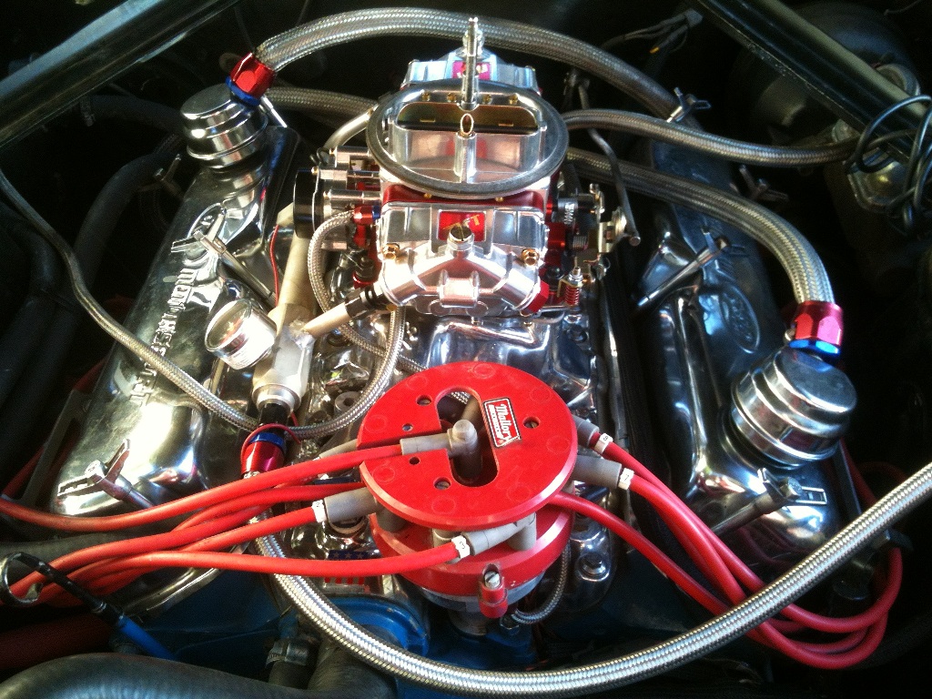

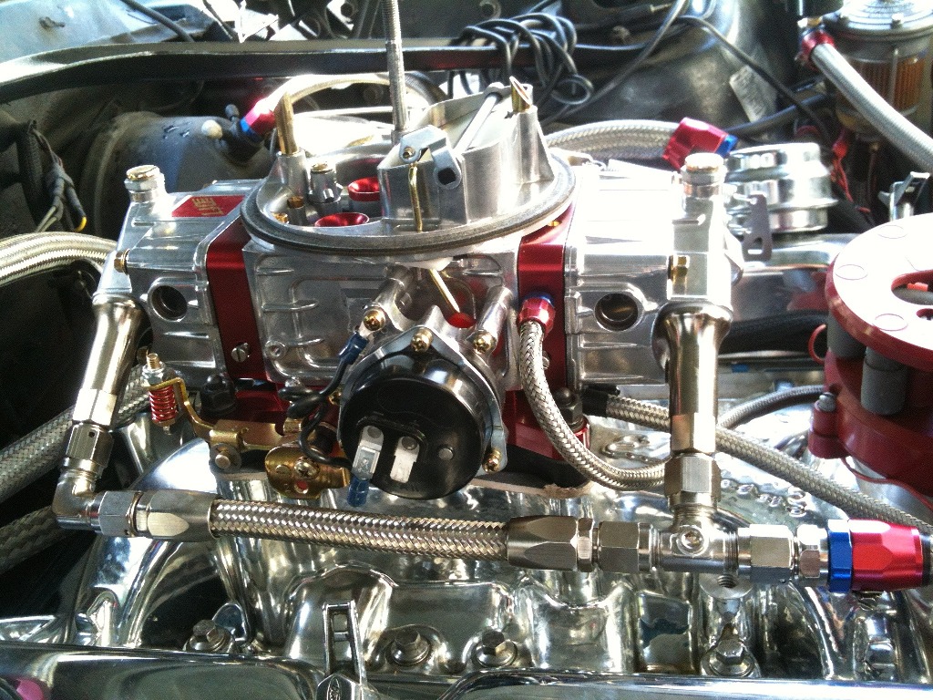

Quelques modifs sur le carbu :
-Patte de réglage des secondaires avec vis (plus facile pour régler le ralenti)
-Système de rappel a double ressort QF
-Positive Stop comme recommandé par QF pour ne pas endommager le carbu.
-Nouvelle ligne d'essence QF
Par la même occasion, je me suis aperçu que le carbu ne s'ouvrait pas à fond lorsque la pédale était appuyée a fond...:angry:
Plus qu'a corriger çà.
Ce message a été modifié par thor_eyerdhal - 07 October 2012 - 01:13 PM.
