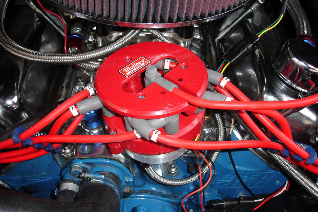

Posté 04 February 2009 - 10:41 AM
Avec le capuchon de maintien çà fait mieux fini :)
Ce message a été modifié par thor_eyerdhal - 14 December 2009 - 04:03 PM.
#142 Mc Vince
Posté 04 February 2009 - 11:01 AM
Le rouge ca lui va comme un gant ;-) On a le même faisceau de bougies avec les petits marquages en plastoc, c'est sympa comme idée ça !
#143 thor_eyerdhal
  • 9820 Messages :
Posté 04 February 2009 - 11:41 AM
Fils MSD, c'est surtout pratique les index :)

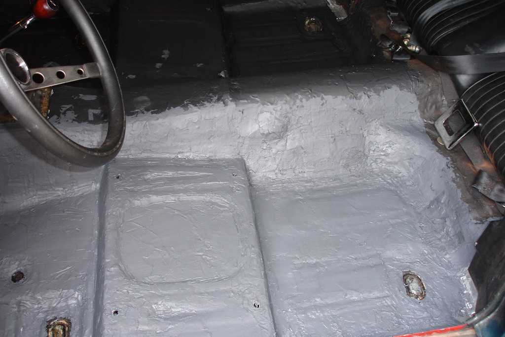

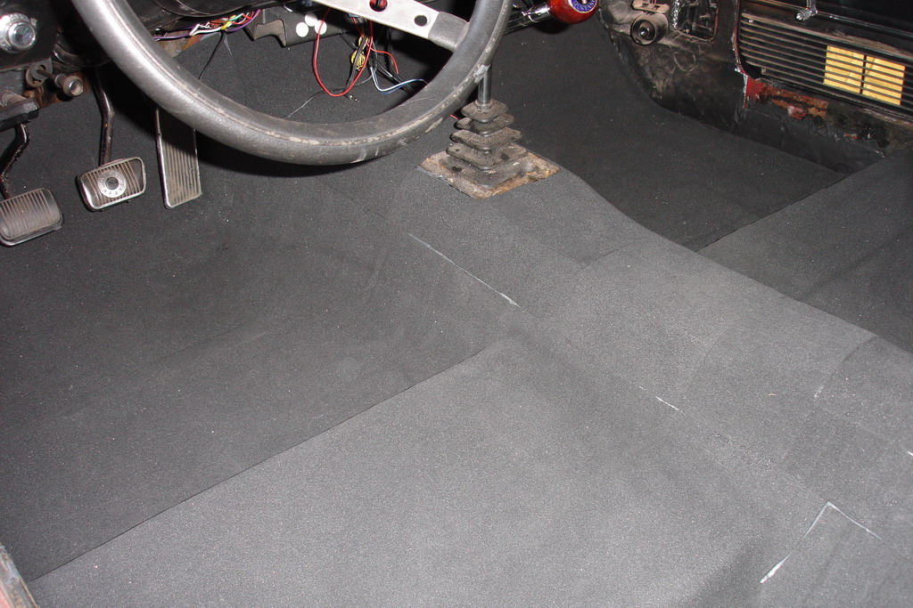

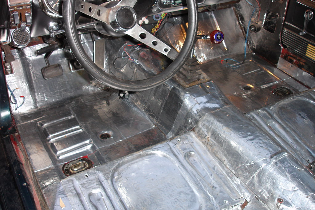

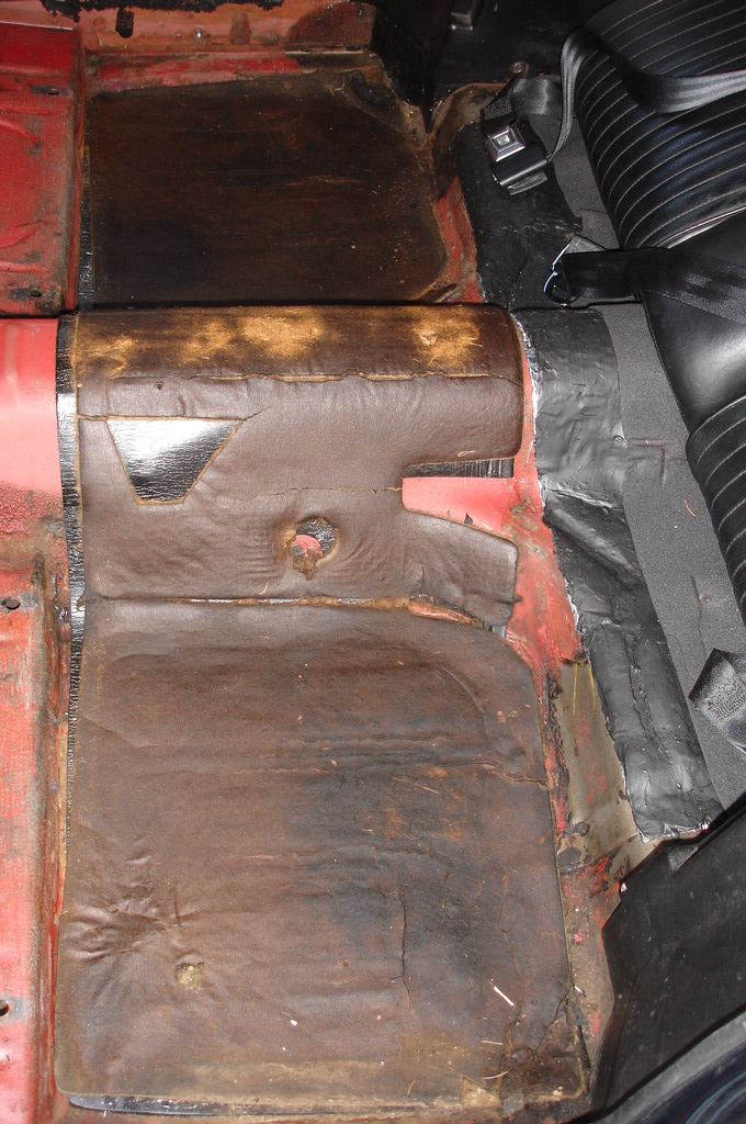

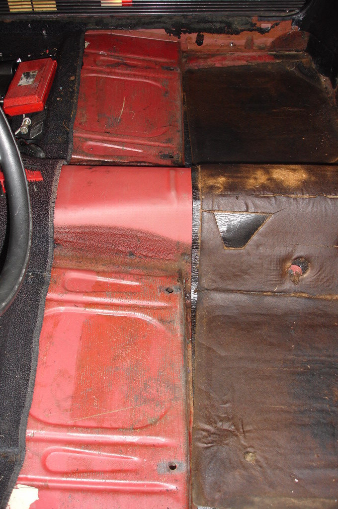

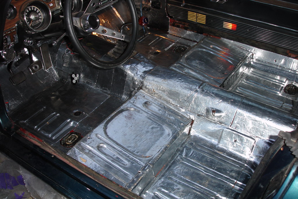

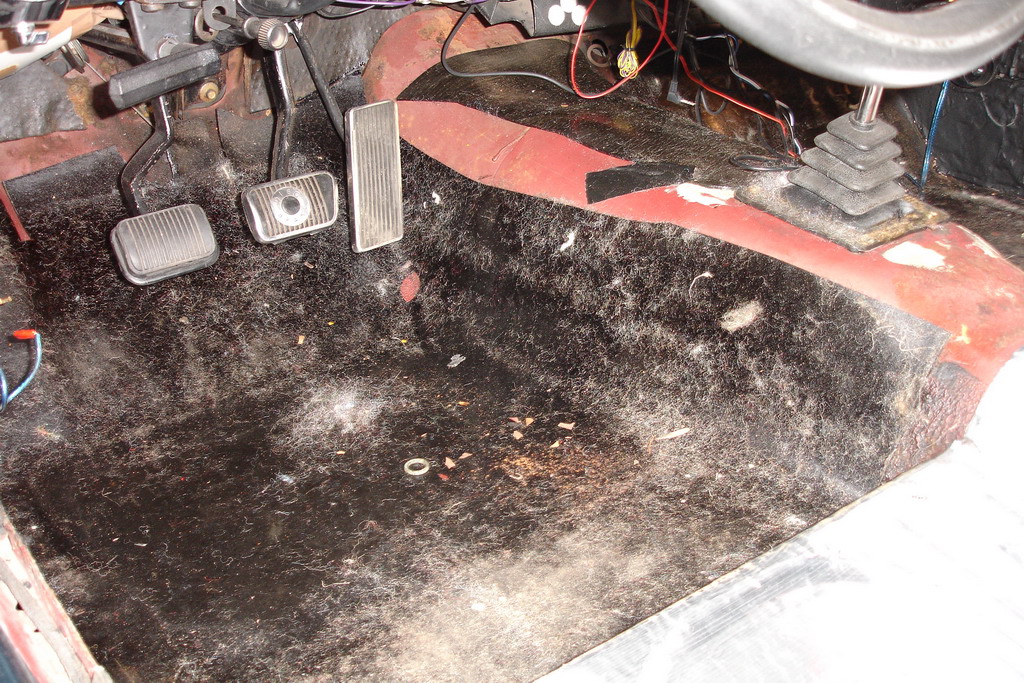

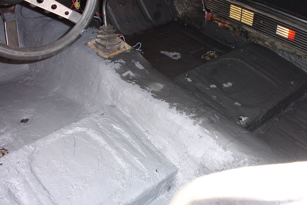

Phase suivante de l'isolation phonique : la partie avant de l'habitacle :
-Démontage de la moquette : Isolation antique en bitume, pas trop craquelé :
Après avoir tout enlevé et gratté, le plancher étant sain, installation de la première couche,
collage du Damplifier (butyl aluminisé) :
Ensuite, la seconde couche, le spectrum sludge (espèce de latex lourd) :
La dernière couche, l'overkill (mousse a cellules fermées) :

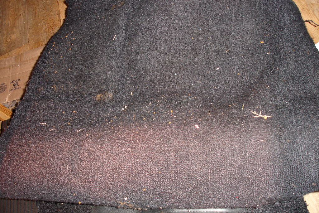

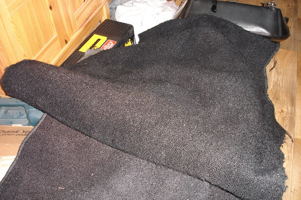

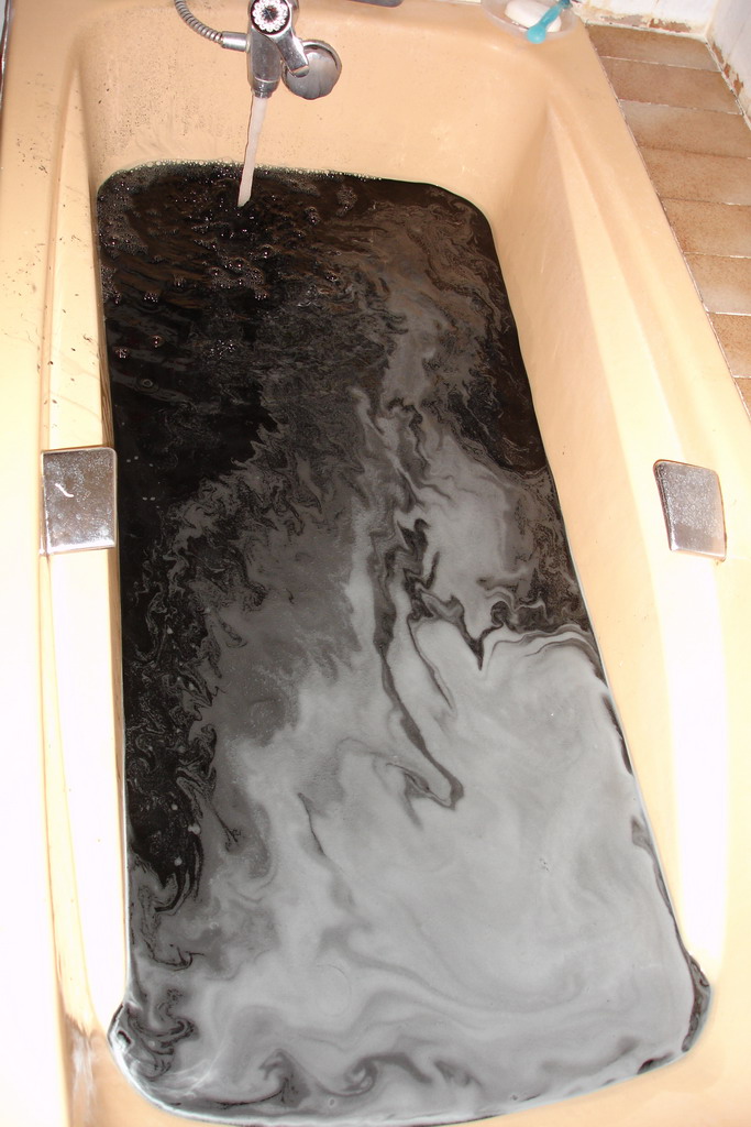

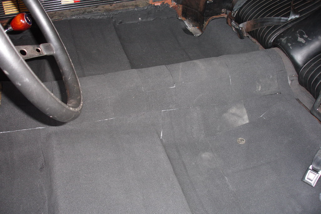

Au passage, un petit bain de teinture pour rafraichir les tapis, le noir ayant tourné au marron par endroits (merci les UV) :
Je vous le déconseille dans une baignoire en bon état (chez nous, toute la SDB est à refaire)
Avant :
Après :
C'est pas au top, mais c'est visiblement plus noir, je pense qu'il aurait fallu deux bains pour chaque tapis..
#157 Alexstanger
Posté 23 March 2009 - 08:46 PM
Tu nous dira ce que ça donne sur route!
Il me semble que la première partie que tu avais fait avais déjà amelioré grandement les choses!
Franchement, l'épisode teinture ma vraiment fais marrer, j'imagine la tête de maman quand elle a decouvert le lieu du carnage! Des tapis neuf t'aurais coûter moi cher :P
#158 thor_eyerdhal
  • 9820 Messages :
Posté 23 March 2009 - 10:39 PM
Bah pas question de faire un essai routier sans les sièges (malgré ma fille de 3 ans qui me propose de conduire debout), pas question de remettre les sièges sans avoir installé la console, pas question d'installer la console sans avoir mis le nouveau shifter décalé qui n'a pas encore été expédié des USA....
Mais effectivement çà devrait être encore mieux, ensuite restera les ailes derrière les garnitures en plastique arrières (ca doit faire deux bonnes caisses de résonnance).
Pour la salle de bain, il faut le comprendre dans l'autre sens :
Elle est a refaire, donc je n'ai pas hésité a transformer la baignoire en puits de pétrole :D
Il reste juste du noir sur les parties anti dérapantes du fond...
Ce message a été modifié par thor_eyerdhal - 14 December 2009 - 04:10 PM.

#160 thor_eyerdhal
  • 9820 Messages :
Posté 20 April 2009 - 09:48 AM
Bon j'ai enfin pu refaire un petit essai routier après le remontage des paliers de vilo du windage tray et du carter d'huile...
L'insonorisation est effectivement encore en progrès, encore moins de résonnance à 2000 tr, le "bon" son ressort donc encore mieux :mrgreen:
Vraiment une sacrée différence entre les produits modernes et le bon vieux bitume à l'ancienne!!
Ce message a été modifié par thor_eyerdhal - 14 December 2009 - 04:12 PM.
