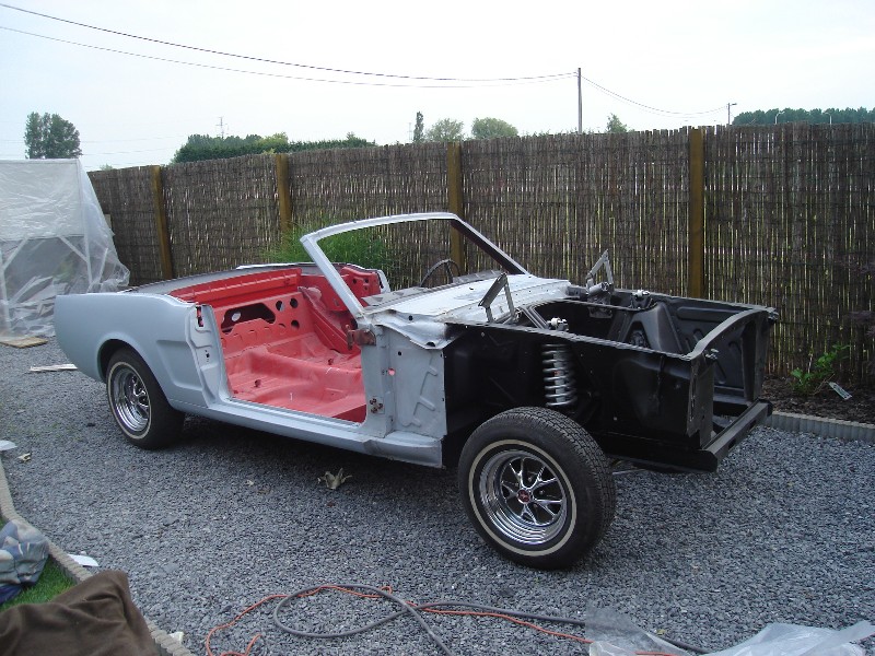

Resalut à tous,
Je vais pouvoir un peu continuer mon post et ratrapper le retard. Je vous avais laché suite à de gros problèmes de connection internet mais maintenant çà semble OK...enfin j'espère.

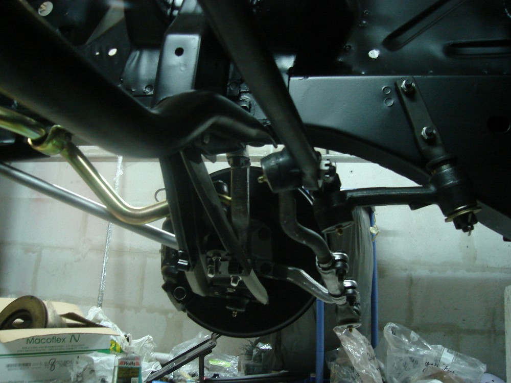

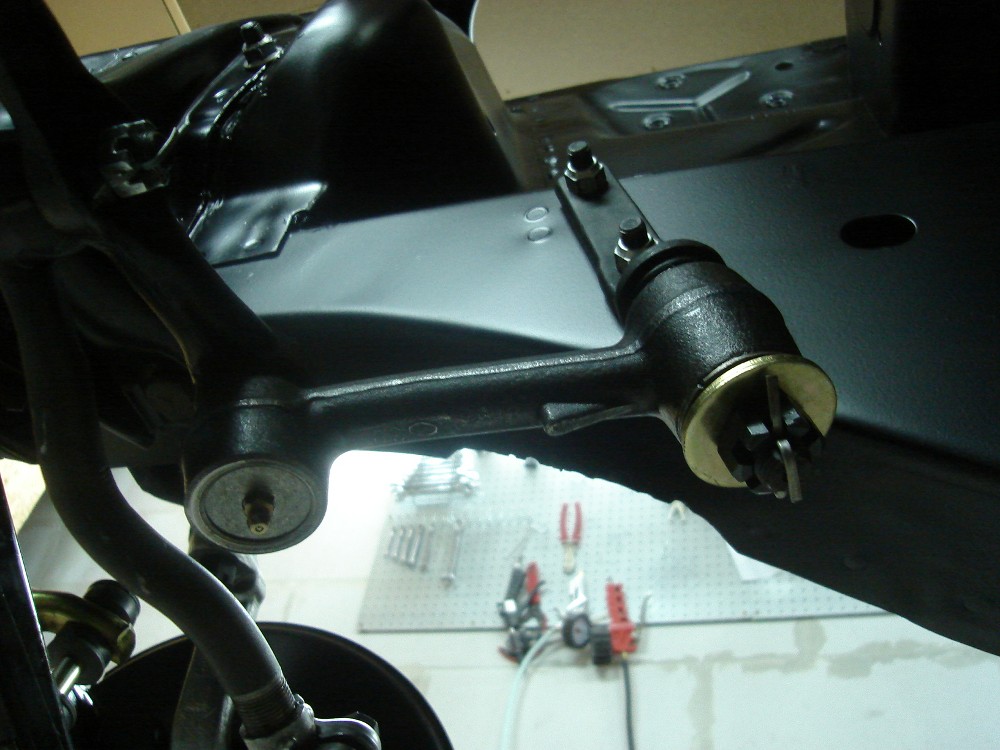

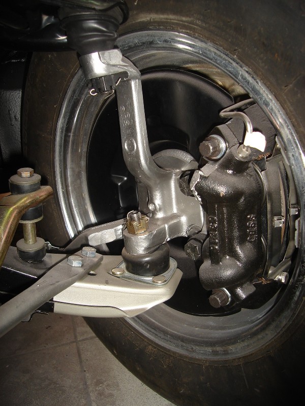

Revenons à nos moutons........chevaux....
Prochaine étape: remonter les suspensions pour pouvoir la remettre sur roues (indispensable pour l'amener lui faire une peinture).
Donc voici en gros les pièces neuves installées:
-Boitier direction Flaming River en close ratio
-les rotules et l'idler arm
-barre stab 1"
-ressort de suspension avant (-1")
-amortisseurs
-les 2 bras de suspension inf et sup
-etriers de frein avec pistons inox
-disques de frein
-tous les bushing et boulons neuf aussi
-lames de suspensions arr et amorto
Les pièces originales qui ont été récupérées, sablées, mises en epoxy puis peintures sont les suivantes:
-Barre entre les rotules
-barre entre longeron-
- barres de réglages de l'inclinaison des roues
- flasque des disques
- fusées
Et première sortie après avoir été enfermée pendant plus de 2 ans..;l'occasion de la dépoussièrer à la soufflette et de nettoyer le garage correctement

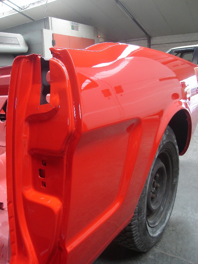

Posté 21 January 2009 - 05:21 PM

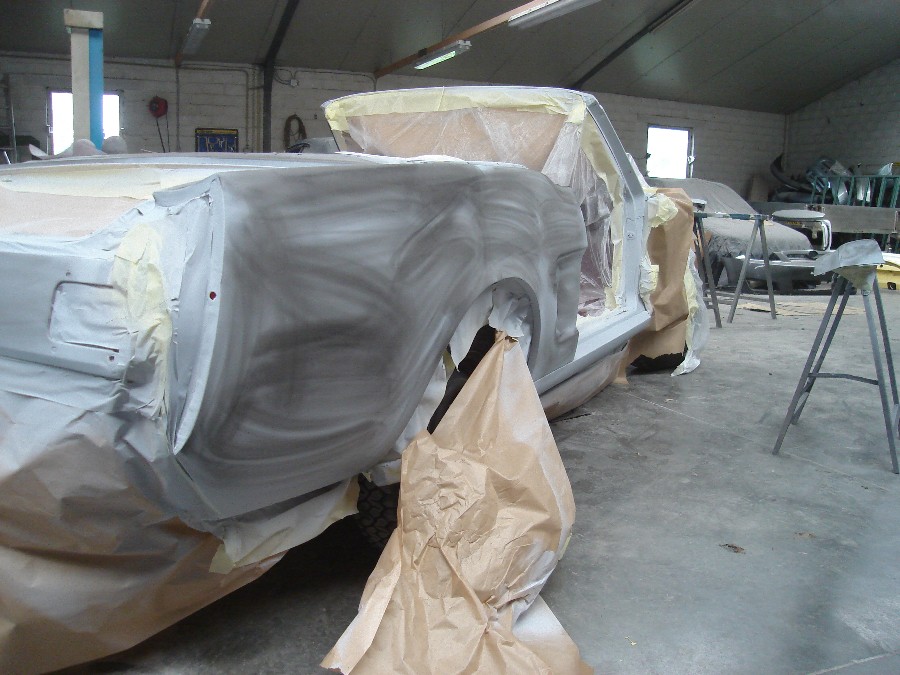

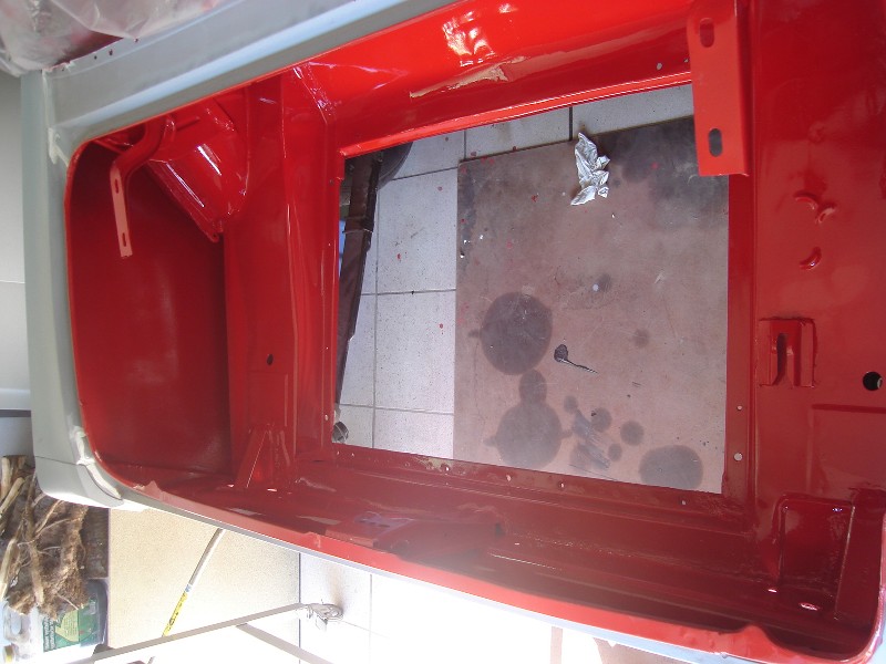

Un petit coup de peinturlurage ;-)
D'abord l'intérieur du coffre puis départ à la carrosserie:
-primer garnissant
- pose d'un guide ponçage (photo)
-ponçagesssssss :mrgreen:

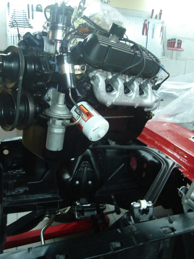

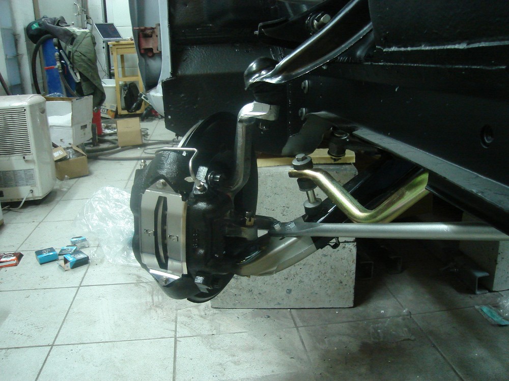

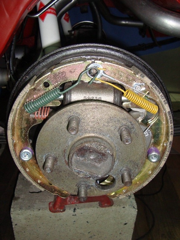

remontage de la mécanique et refection des freins arrière
#119 slab
Posté 30 January 2009 - 05:23 PM
je ne connais pas le nom de cette piece si sa fonction exact mais c'est pas a l'envers ?
t'as change les caches culbus ?
#120 stang64
stang64
  • 1676 Messages :
  • Location:Belgique Hainaut
Posté 31 January 2009 - 10:17 AM
Caliper pad retaining
Bonne question, je pensait que c'était reversible????
Oui j'ai changé les caches culbus sur conseil du maître ;-) l'alu est préférable à l'acier car il ne se déforme moins quand çà chauffe, donc moins de risuqe de fuite à l'avenir. En plus le filtre à air d'origine qui allait avec les caches culbu gènait un peu la delco.
