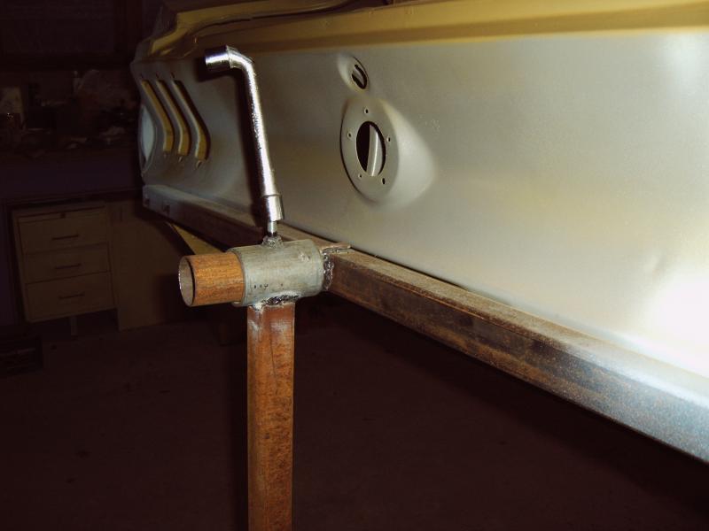

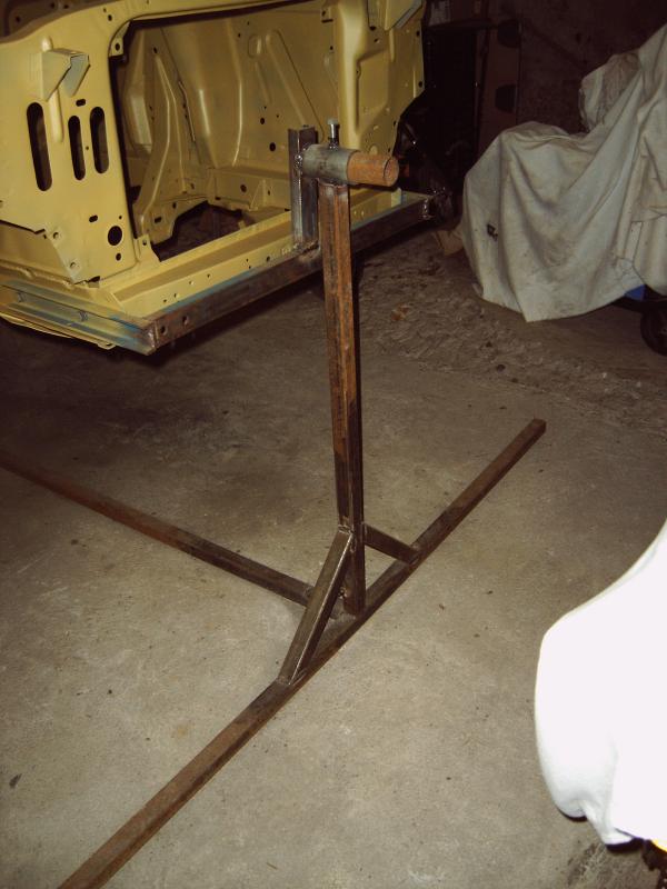

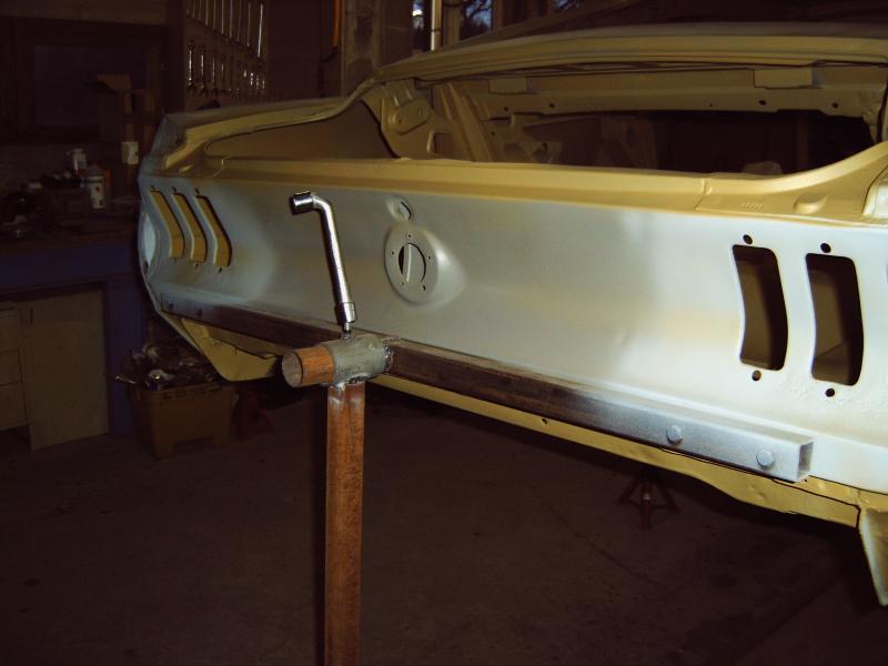

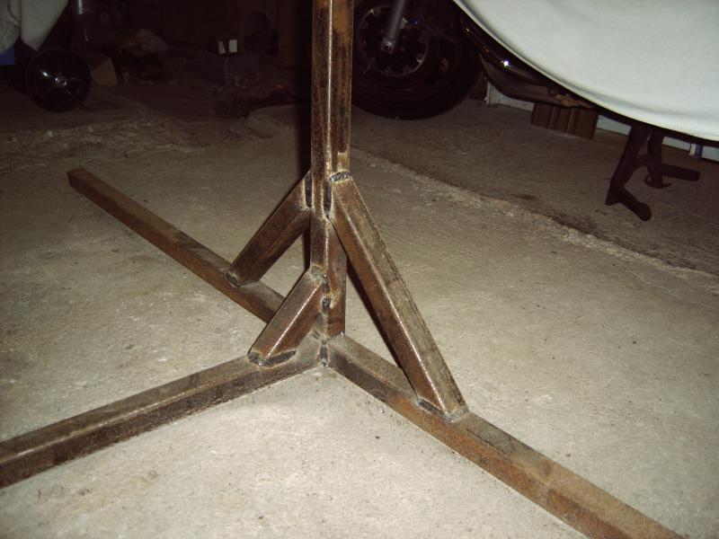

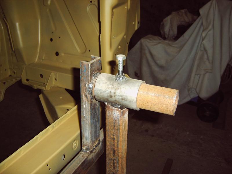

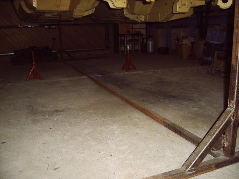

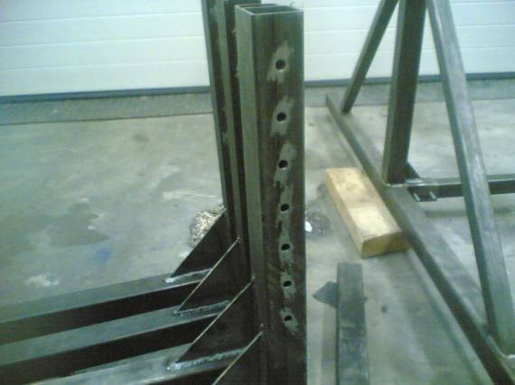

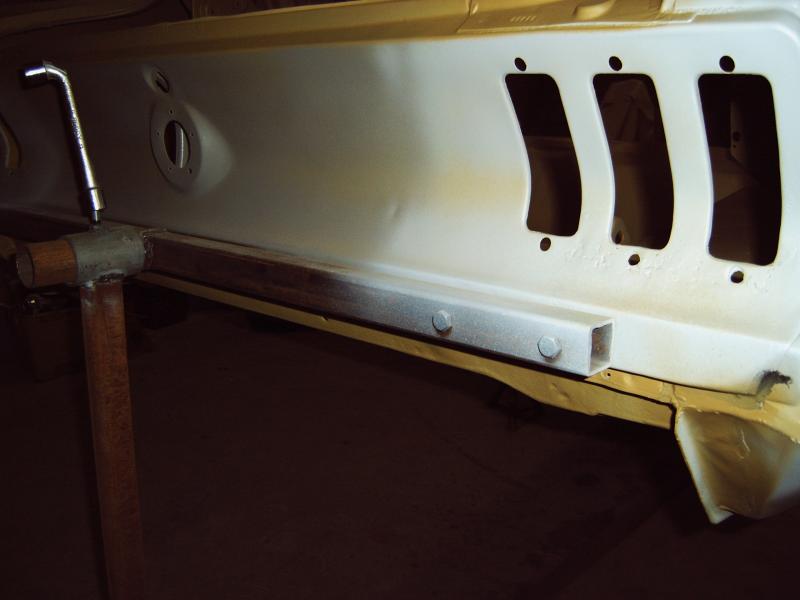

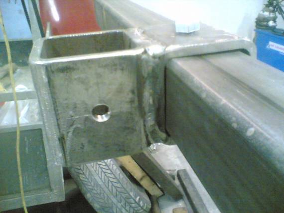

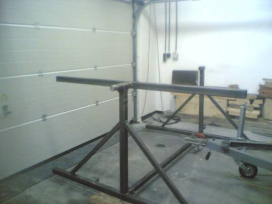

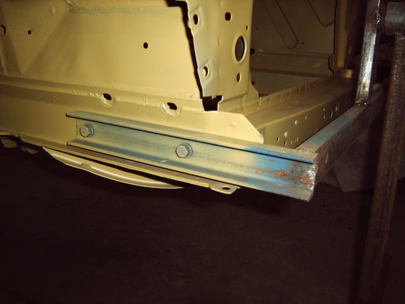

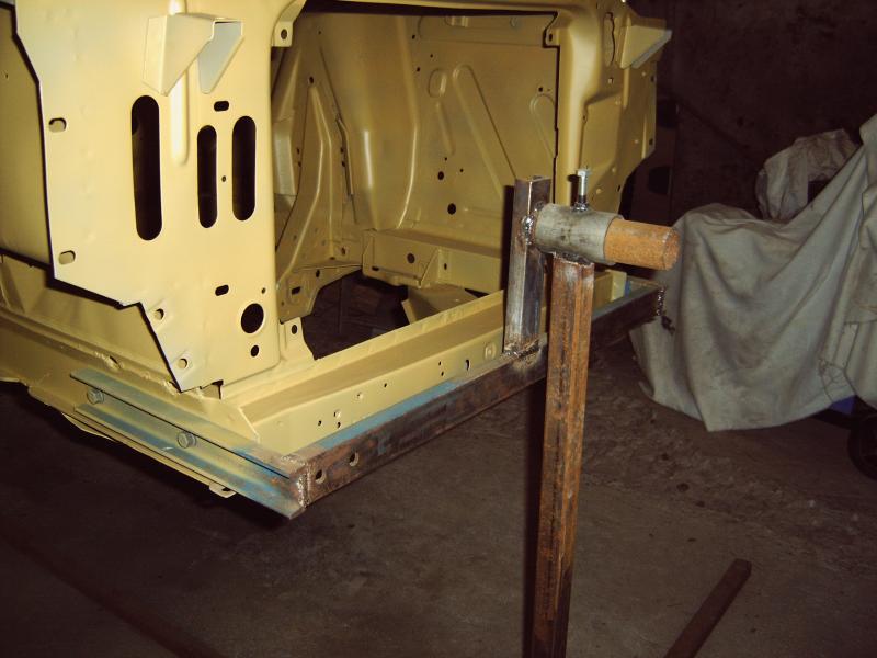

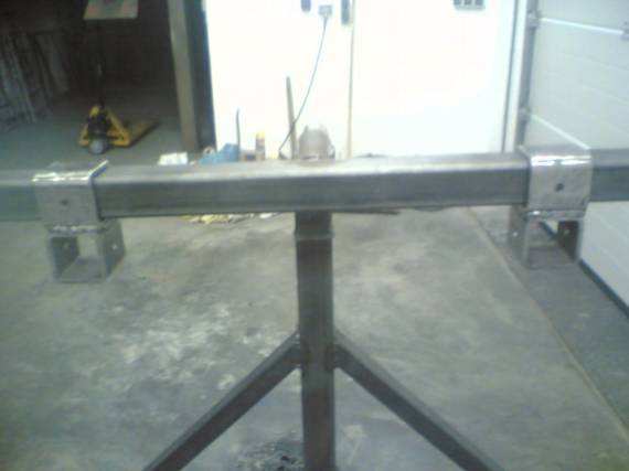

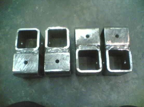

t'as fait ca comment et avec quel materiel ?
pour les fixations ca se fait comment?
du tube carrée de 40 x 40 mm
du tube rond diamètre 55 mm intérieur et un autre de 54 mm extérieur ( c'est ce fait fait l'axe )
un poste à souder
un mètre
un crayon
voire quelques bières ( je le dis tout de suite, connaissant certains..... je ne nomme personne, mais j'aime bien la moutarde :mrgreen: :lol: )
à l'avant c'est fixé sur les encrages d'origine, et à l'arrière aussi d'ailleurs.
le plus c'est que je mette des photos que je viens d'aller prendre exprès :mrgreen:
concernant la dernière photo, le dessous, j'ai un tube qui coulisse dans mes tubes de 40 et qui les tiens relié ensemble, comme ça je suis sûr que la voiture ne bascule pas.
Voilà ;-)

#84 slab
Posté 20 November 2007 - 05:12 PM
merci pour les photos
y a pas trop de torsion pour la voiture ?
Ce message a été modifié par slab - 20 November 2007 - 05:27 PM.
#85 nicou
nicou
  • 1490 Messages :
Posté 20 November 2007 - 09:33 PM
j'en ai pas constaté, mais la coque en elle même est bien rigide.
j'émetterais plus de réserve avec un cabrio :unsure:

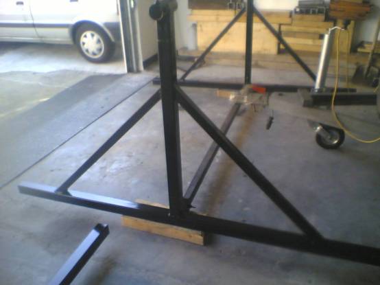

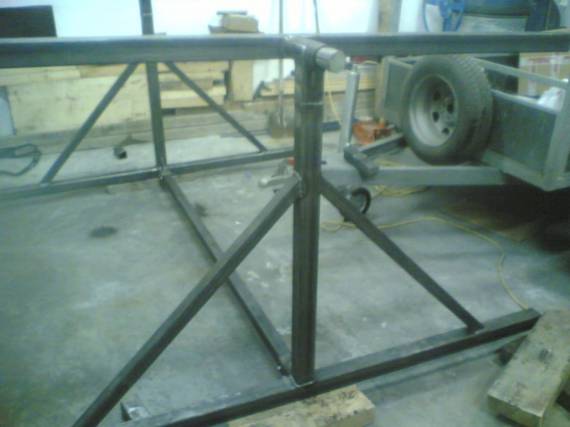

J'ai aussi construit une rotissoir pour retourner les voitures,elle est reglabe pour prendre plusieurs modele.
Il faut que je monte des roulettes pour pouvoir bouger a vonlonte.

A vous deux .. vous n'avez pa peur d'une deformation de la caisse sur ces rotissoires ? Je suppose qu'il faut un minimum de chaissi en bonne forme pour soutenir l'auto.
#92 marc_spierk
Posté 02 March 2008 - 10:59 AM
Je fixe la voiture par les longerons,donc c"'est comme si elle etait pose sur les roues.

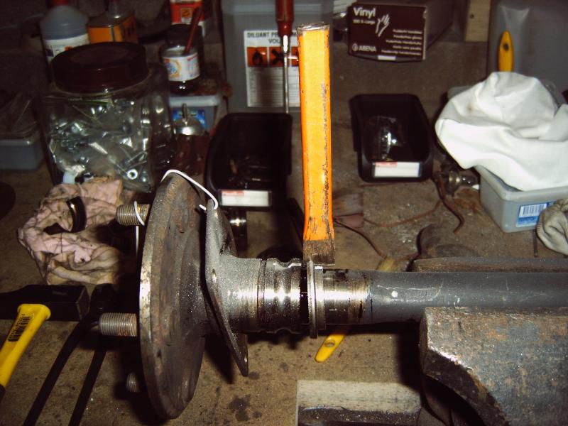

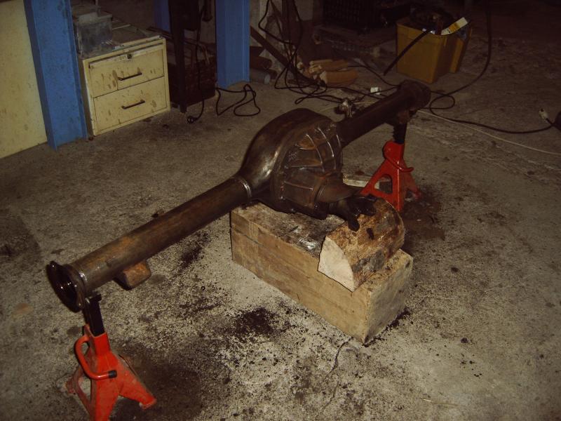

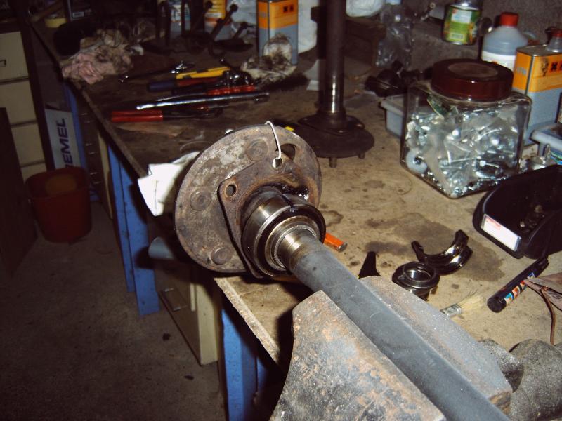

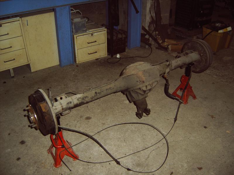

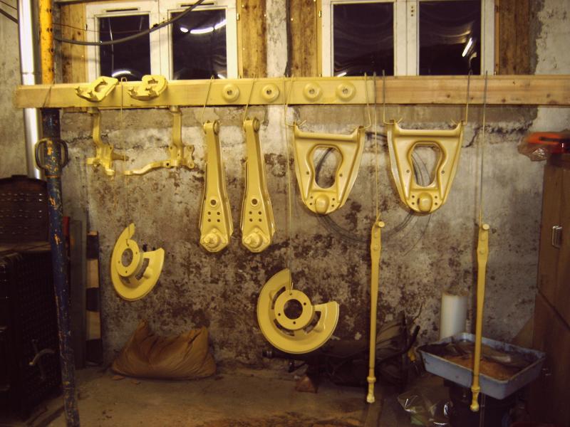

Posté 02 March 2008 - 01:22 PM
sinon j'ai un petit peu avancé.

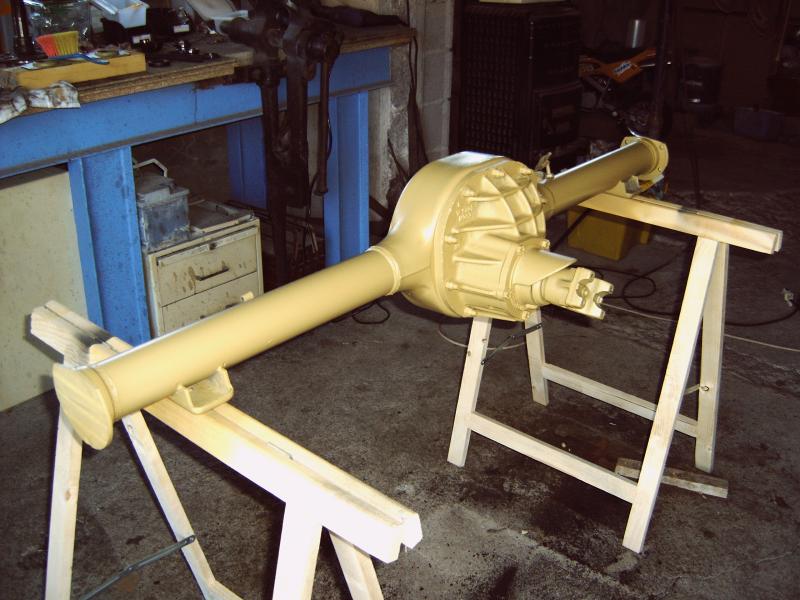

idem pour le pont, et en plus j'ai viré les vieux roulements en suivant la technique décrite dans le how to et je dois dire que ça va nickel, bon y a fallu que j'achète une dremel mais elle me servira pour bien d'autre chose.
j'ai également peint le compartiment moteur et tout le dessous de l'auto, je mettrai des photos plus tard car je suis en rupture de peinture et il faut encore une petite couche pour que ce soit vraiment nickel et peindre également tout l'intérieur de la coque, mais ça change déjà. :cool03:

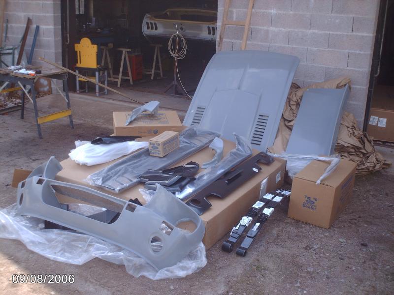

Posté 16 April 2008 - 07:31 PM
un peu de nouvelles
aujourd'hui, reception de ma commande tant attendu
maintenant j'ai du boulot pour quelques mois :lol:
soit dit en passant, bravo MU pour l'emballage, tout est nickel, d'un autre côté c'est normal, mais vu ce qu'on voit des fois :unsure:
Ce message a été modifié par nicou - 09 March 2009 - 09:11 AM.
