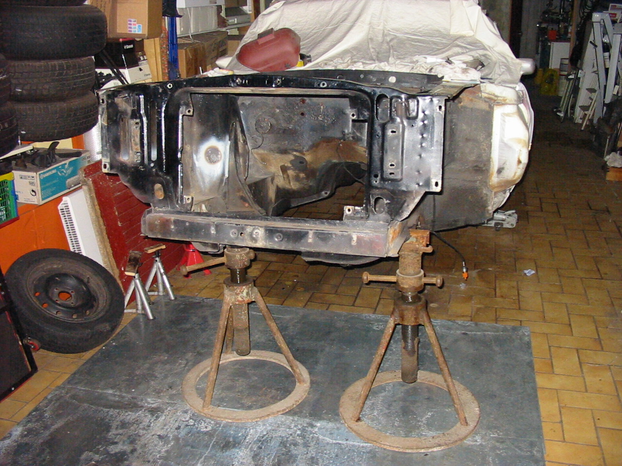

Comme ça:
@lbert €instein

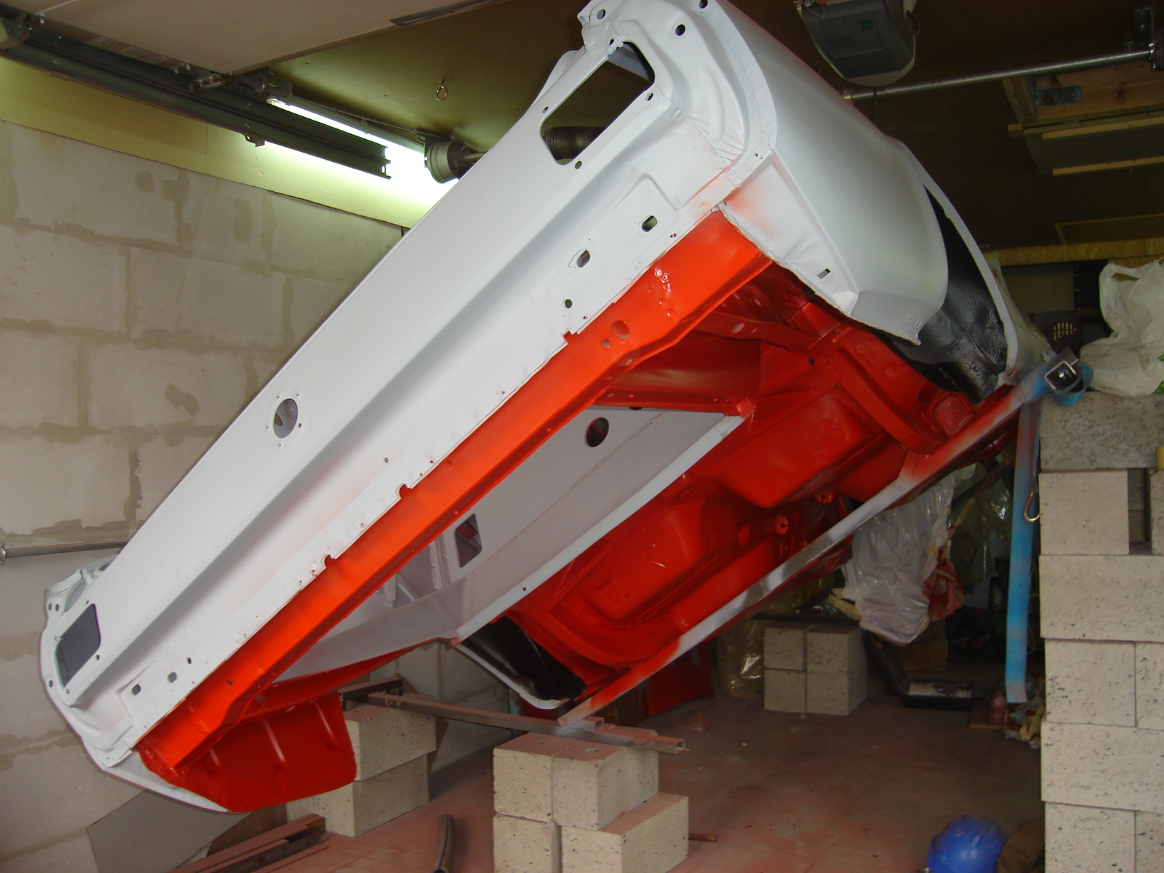

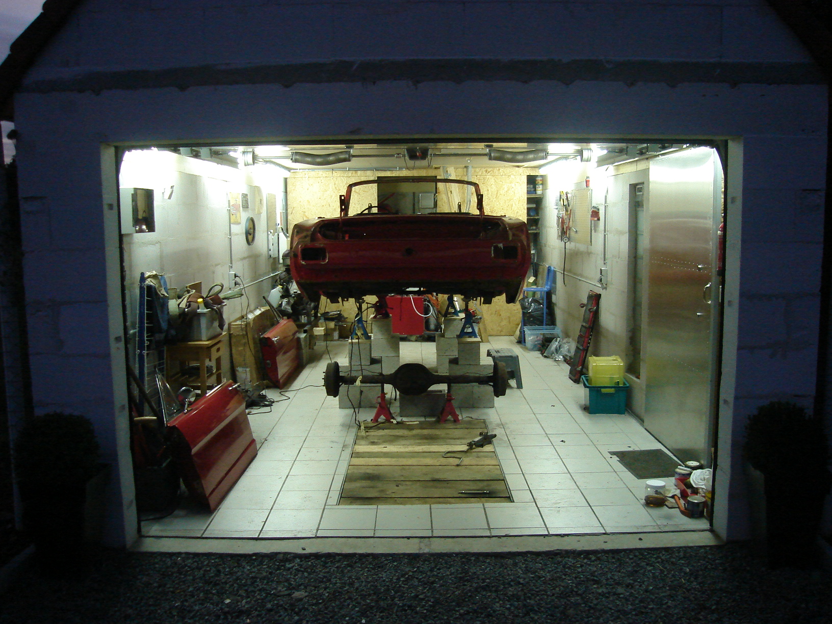

Salut Karl,

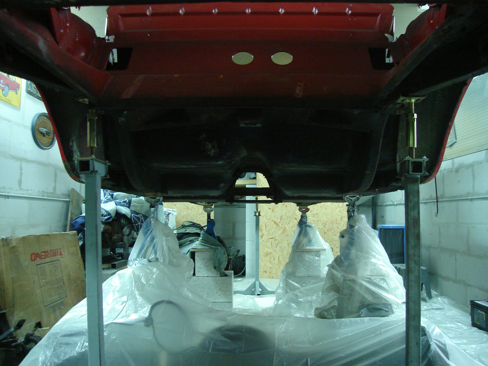

j'ai nettoyé le dessous (enlever l'antigravillon, degraissage) en mettant la caisse sur chandelle à bonne hauteur. Franchement c'était galère, et les muscle du cou ont souffert ;-)
Fallait que je trouve une autre solution pour faire les soudure sous la caisse, sabler et mettre en peinture. J'ai donc du trouver une solution pour coucher la caisse en toute sécurite et tout seul sans vrier la caisse.
J'ai donc fait comme sur la photo pour environ 70 euros et çà marche très bien.

Posté 16 October 2007 - 09:13 AM
oufti, la premiere photo elle fait peur!!!

Posté 16 October 2007 - 10:33 AM
:blink: Lever ta caisse seul jusqu'au plafond pour 70 euros, t'as gagné le premier prix là !!
Tu l'as monté parpaing par parpaing alors ?
Vraiment impressionnant, fallait oser quand-même !

Posté 16 October 2007 - 10:38 AM
Je suppose que tu parles de celle avec les chandelles, c'était pourtant très stable mais pour la tranquilité de ma femme :rolleyes: j'ai rajouté des supports supplémentaires 2 à l'arrière et un à l'avant.

Posté 17 October 2007 - 10:55 AM
Oui heu les 70 euros c'était juste pour la ferraille vu que j'avais déjà les parpaings. ;-)
Personnellement, j'aime pas trop les tourne broche (même si j'avoue que c'est super pratique) car j'aime pas trop soutenir la caisse entière juste aux endroits ou sont vissé les parechocs surtout si il y a encore des pas mal de soudures à faire et surtout pour un cab.

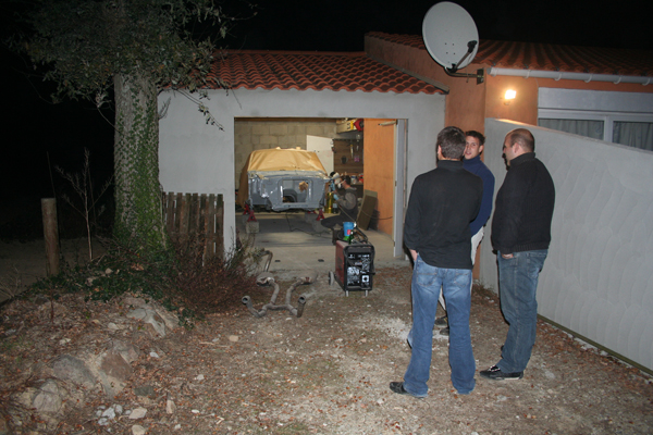

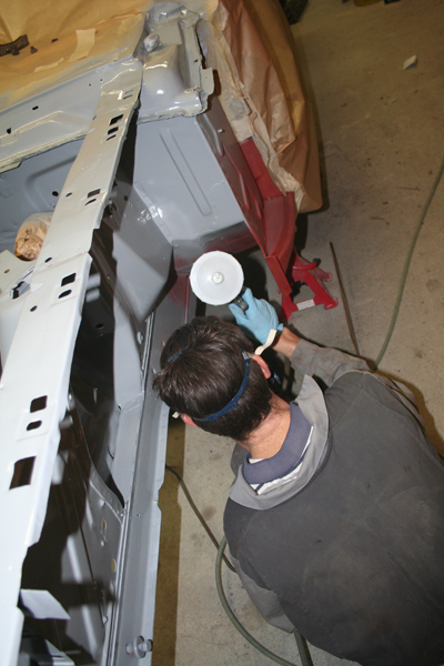

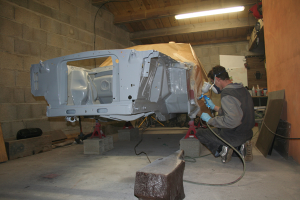

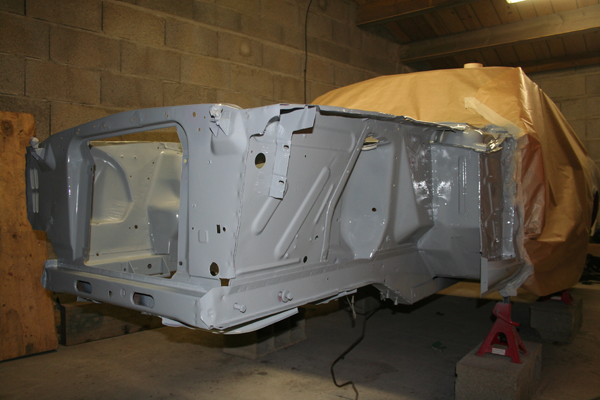

Posté 22 October 2007 - 10:43 PM
Lundi 22 Octobre 23h30

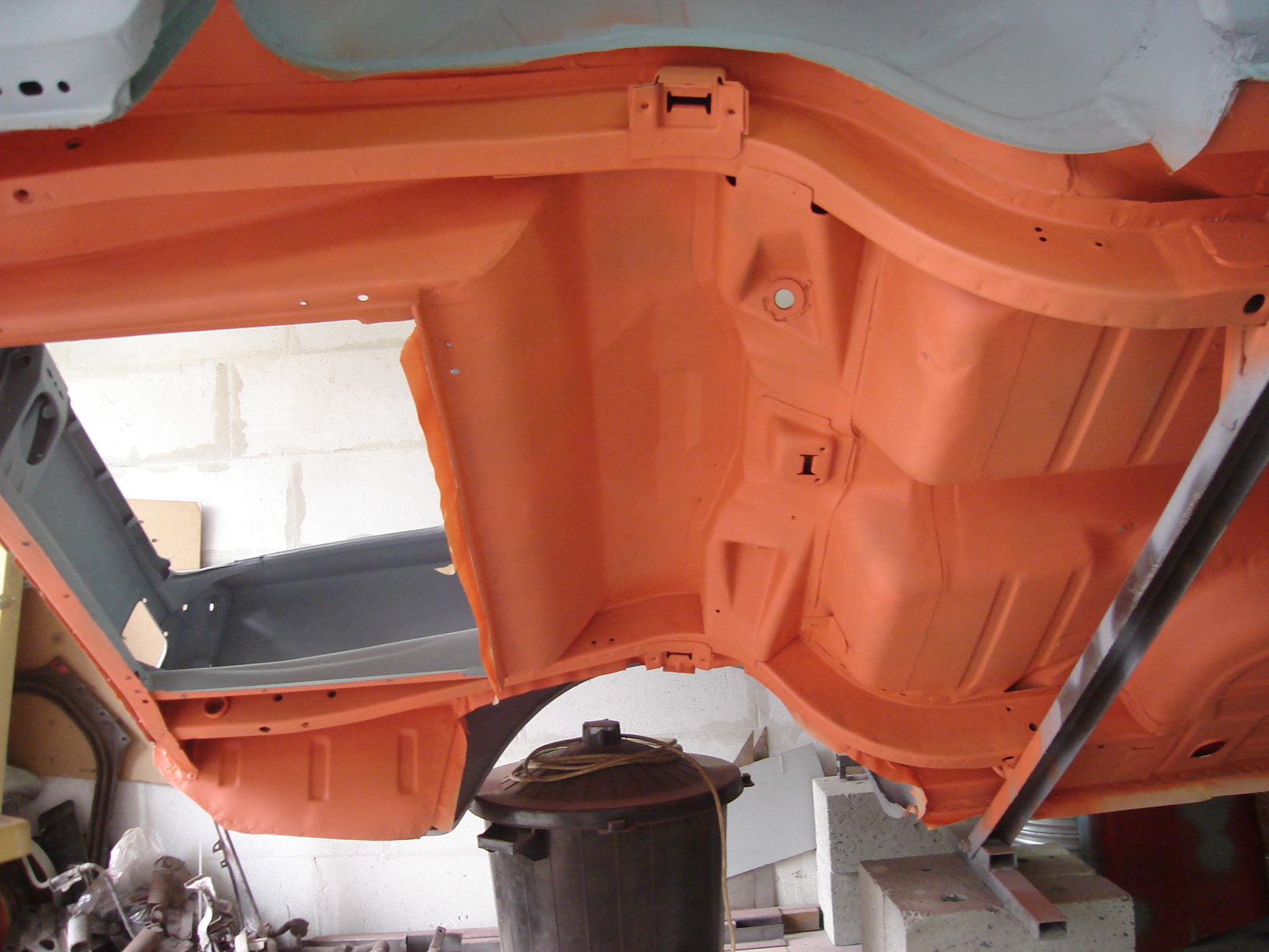

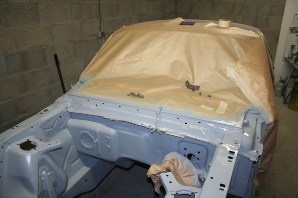

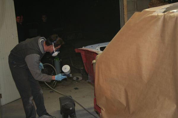

Après un samedi à finir les aérations et la préparer le compartiment moteur, Benji et Rod s'attaquent à l'après pour que Steph puisse venir y déposer le bloc en Novembre . . .
Il est 22h20 quand ces clichés sont pris ....
Voyez ce qu'ils sont capables de faire quand ils sont énervés ces zozos ! ? !
Il est 23h30, ça fait 1/4 d'heure qu'ils ont fini ....
J'crois bien qu'à trop les titiller sur leur pose estivale, ils ont pris la mouche :lol:
YES ! !
