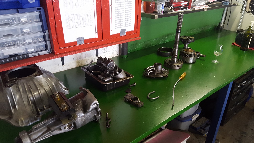

2016 – Aujourd’hui

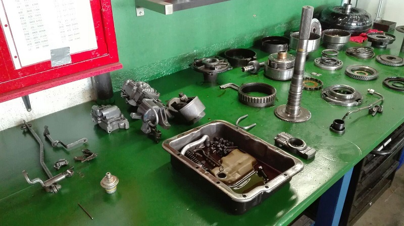

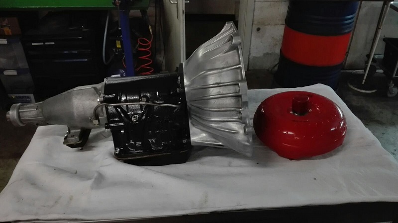

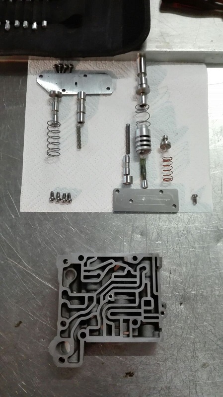

J’avais toujours une vibration entre 2200-300tr/min qui me déplaisait fortement et après plusieurs avis je me suis offert une révision de la boîte à vitesse… j’ai toujours trouvé certains bruits étranges dans son fonctionnement et je me suis dit que ça ne pourrait pas lui faire de mal… La vie étant certaine fois bien faite j’ai rencontré une personne dont c’est la spécialité.
J’ai beau être mécano à la base, je suis allergique et surtout je ne connais absolument rien dans ces objets étranges que sont les boites automatiques…
Révision :
Le résultat est vraiment impressionnant... la boite change de rapport sans qu'on le sente et s'est vraiment silencieux.
C'est presque parfait sauf que:

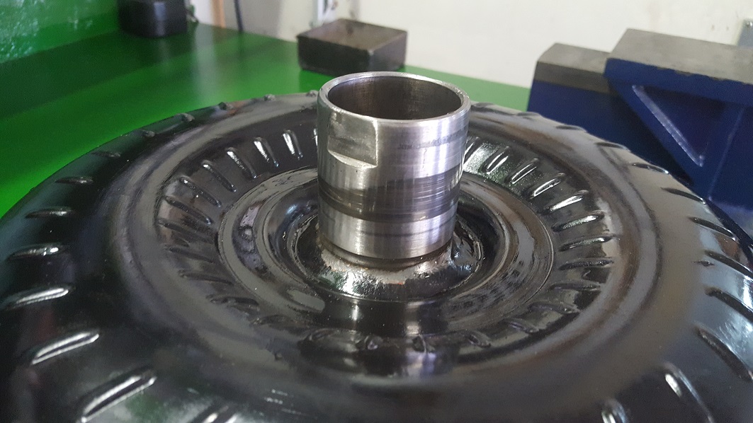

J'ai toujours cette vibration.... et en démontant le convertisseur remplacer il y a 2 ans, mauvaise surprise...
Voilà pourquoi il y a un convertisseur neuf sur la boîte révisée...
Qu'est ce qui peut causer cette usure sur l'arbre du converto en 3000KM??
Je suis en train de me demander si lorsque j'ai rouler avec ma flexplate voilée je n'aurai pas pû user le palier arrière du vilebrequin et que du coup ce dernier serait "guider" par l'arbre de converto??
Pensez - vous que cela serait possible??
Cela expliquerait mes vibrations...
Ou j'ai encore voilé ma flexplate...
Merci d'avance.
Yves

à côté du convertisseur sur la photo 1. Du vaudois. Si le convertisseur a été nettoyé avec pas étonnant que ça s'use!
#194 Lancelot
Posté 24 January 2017 - 07:57 PM
Je dirais même, étonnant que ça marche  :rolleyes_anim:

#196 fordever
fordever
  • 529 Messages :
  • Mustang:Mach 1 1970
Posté 24 January 2017 - 10:00 PM
C'est une FMX, la boîte va nickel.
Les vibrations viennent du moteur...
