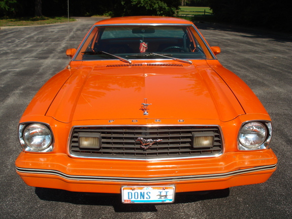

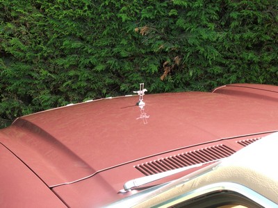

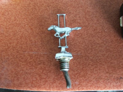

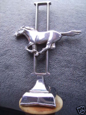

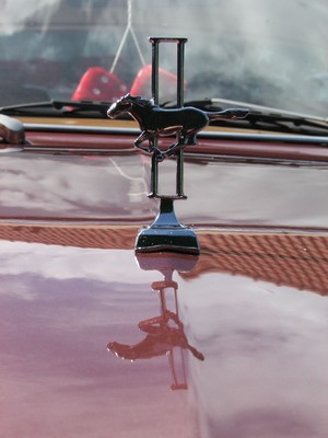

ça y est j'en cherchais un depuis des mois et je l'ai enfin trouvé sur Ebay USA je l'ai reçu ce midi c'est un hood ornement(décoration sur capot)...le voici:
il est dans un état impeccable pas de piqures du chrome.... et maintenant voici l'endroit où l'installer:

Cool le viseur a piétons :mrgreen:

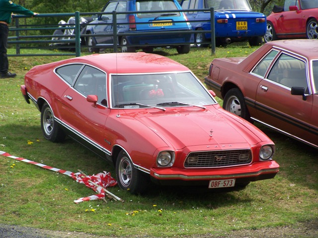

Posté 31 May 2008 - 09:34 PM
C est rare et très beau.
Sur la mienne le capot était prés découpé pour son emplacement.

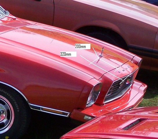

Pourrais tu me donner la distance par rapport au bord avant du capot, ainsi que ton diamètre du trou ....d'avance merci !!

Pour le trou, j avais une découpe de forme carrée sur le capot juste au dessus du bouchon du radiateur.
Voici les distances relevées sur ma 74.

Parfait, merci pour ton petit relevé.....je fais ça un soir de cette semaine ou au plus tard le week end prochain, dans tous les cas je mettrais des photos !!! ;-) ;-) ;-)

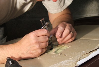

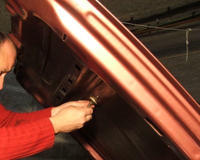

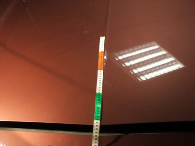

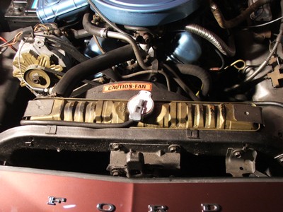

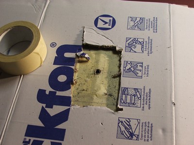

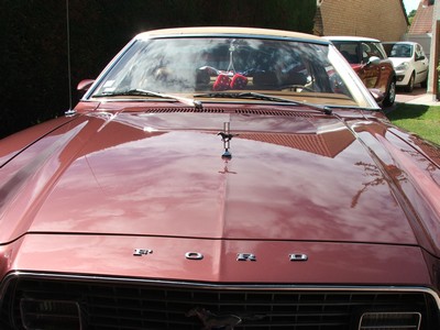

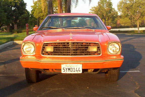

ça y est les amis après quelques jours de recherche sur plusieurs sites américains j'ai enfin pu trouver et déterminer le bon emplacement pour mon hood ornament.En effet il est impossible ,pour moi de le monter comme indiqué sur la photo du haut.En fait c'est seulement pour une raison d'emplacement du système de verrouillage du capot, sur la 74, comme la mienne, celui se trouve à l'extrémité du capout, alors que plus tard (76-77) la place à cet endroit permet de mettre le Mustang chromé.
J'ai donc décalé sa position à 40 cm en raisons, ensuite de la présence de mon radiateur et de son bouchon:

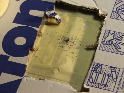

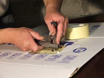

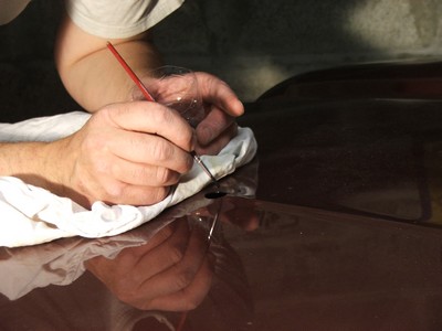

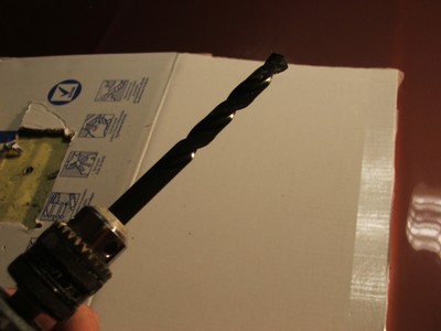

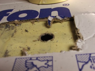

il a fallut bien s'installer et protéger, après traçage, le capot pour procéder au premier perçage du capot au foret de 3mm:

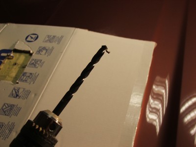

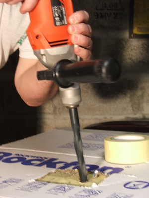

ensuite passer à des forets de plus en plus importants: 8-12-16-18:

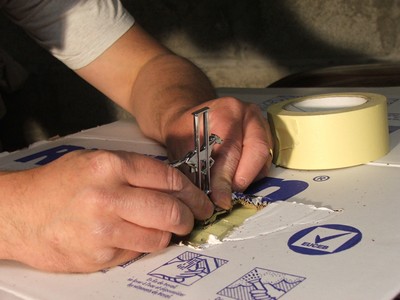

petite vérification au pied à coulisse ,avant de continuer et de terminer par le foret le plus gros 18mm

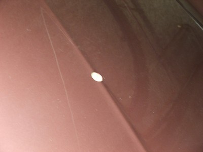

voila le trou entièrement percé:

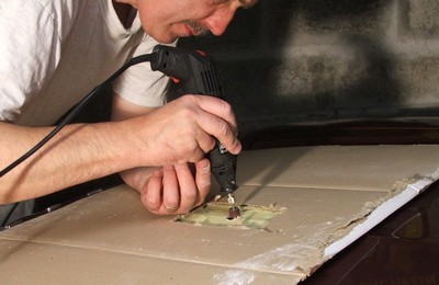

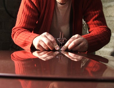

une fois le trou percé,il y a lieu de finir au dremel afin d'excentrer une partie du trou car il est prévu à la base du filetage une "bosse" de façon à éviter à la base fixée sur le capot de tourner au serrage et donc de ne pas être axée ou mal orientée
cette fois c'est ok,maintenat passage de la tranche d'acier au Framéto pour ensuite,après séchage être peint:

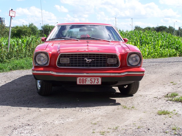

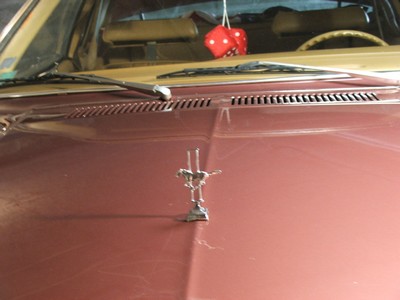

ça y est mon petit cheval est prêt à rejoindre son endroit ou désormais il trônera pour montrer la beauté du Mustang II!!!
Et maintenant voici le résultat final:
Voila j'espère que ce petit reportage vous plaira, j'ai essayé d'être complet et de rendre sa lecture agréable....
