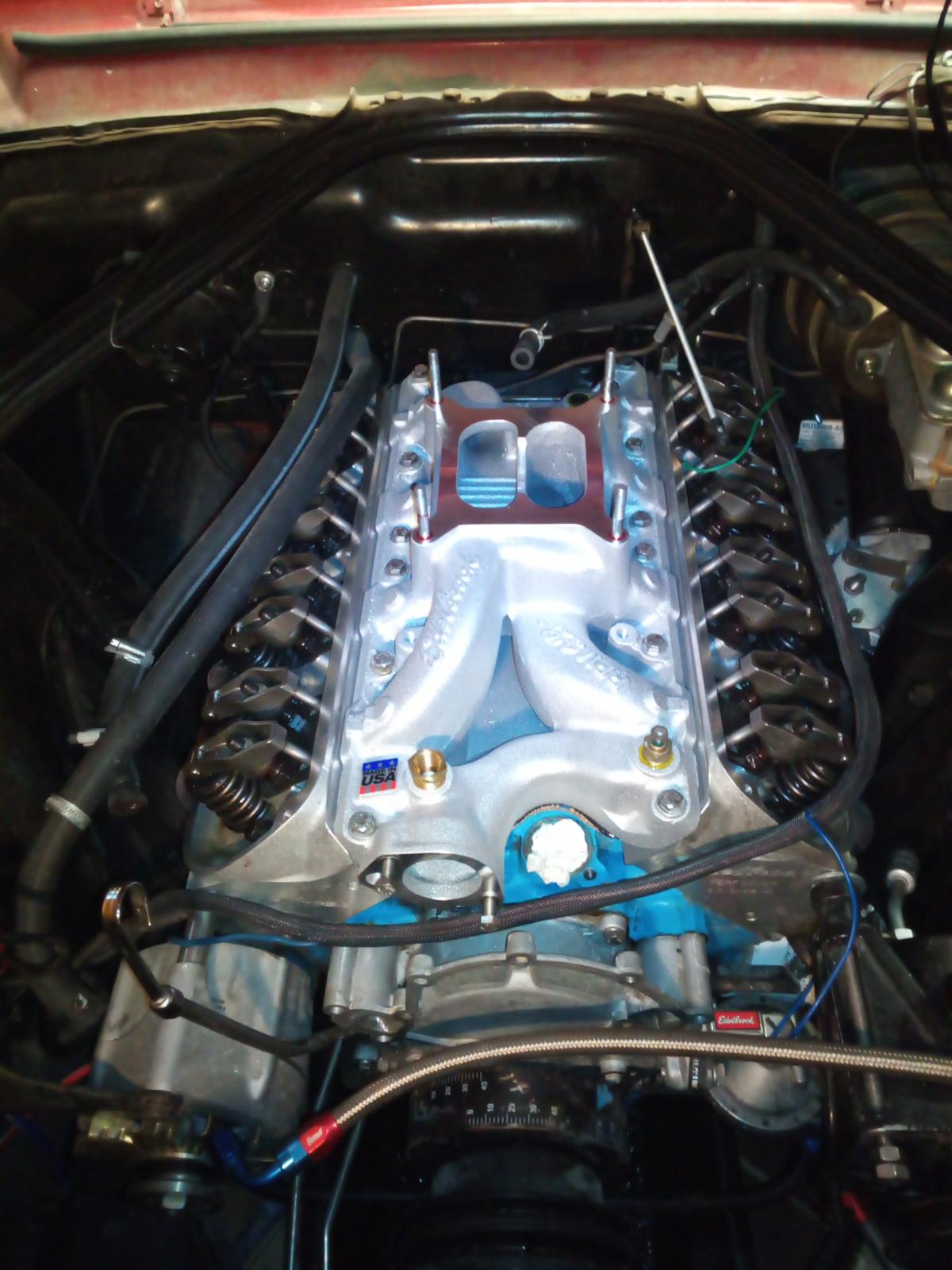

Posté 26 April 2016 - 07:42 PM
Je depoussière un peu, ça c'est accumulé depuis l'année dernière,

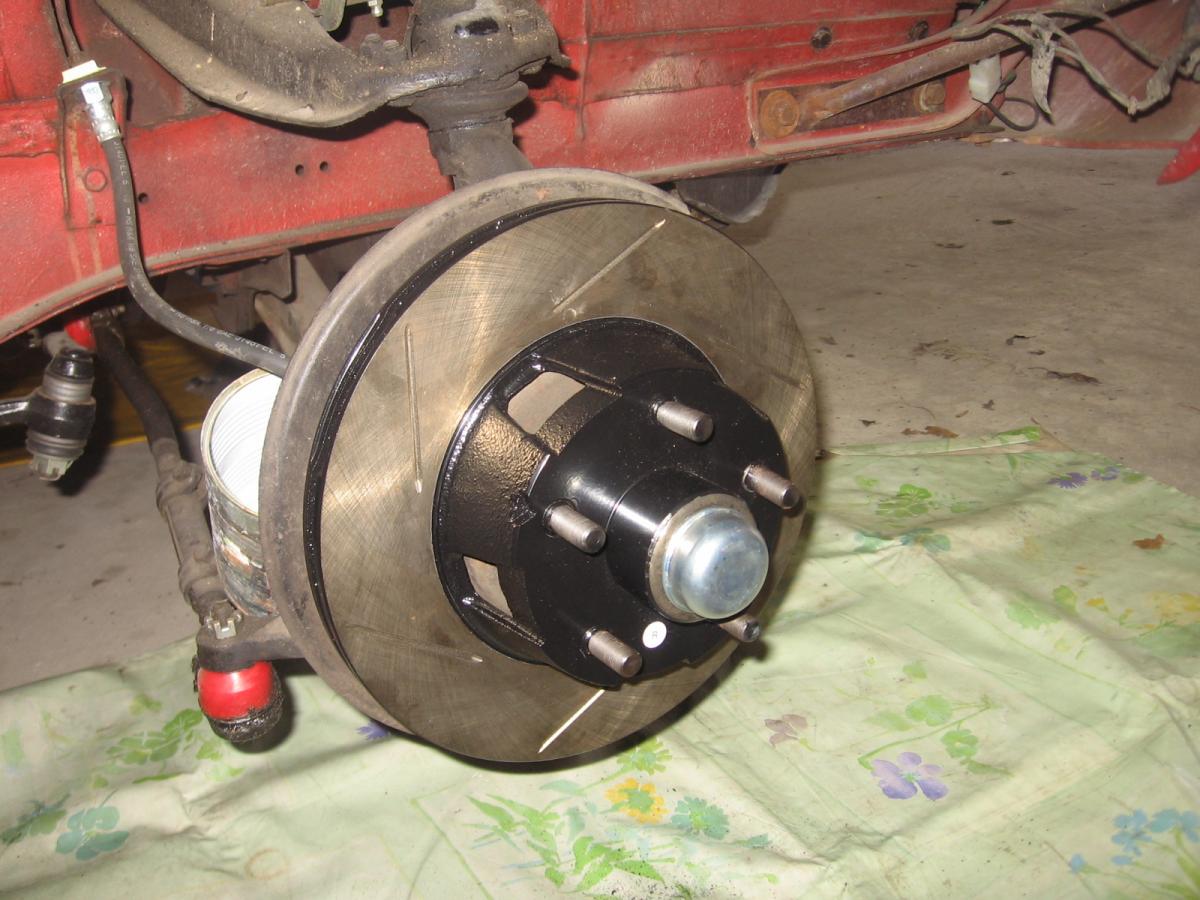

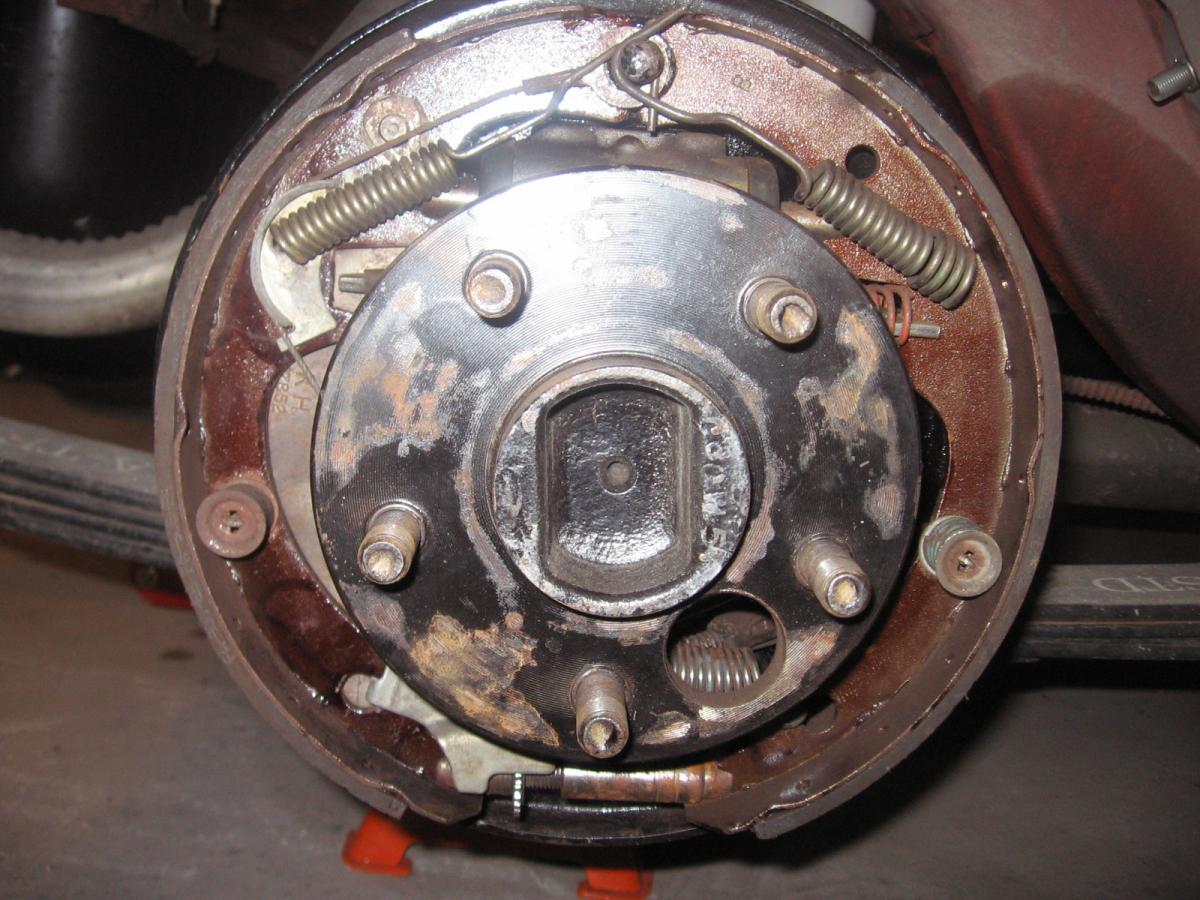

j'ai du passer la Mustang au CT ce printemps, et là recalé a cause du frein a main pas assez efficace,  :glare:  :glare: (il sert jamais) et des freins arrière inopérant, la c'est moins drôle  :angry2:  :angry2:  :angry2:
retour a la maison, et je démonte immédiatement les tambours, les cylindres de roue sont grippés, au démontage je remarque une pâte rouillée qui bloque les pistons,
fait chier, ça m'as déjà fait ça y a qq années, le lockeed doit prendre l'humidité et patatra
je démonte et nettoie tout, remonte le merdier et change le liquide de frein, retour au CT et hop ça passe  :cool02:
j'en profite aussi pour changer les disques avant qui commencent a s'user et que je n'avais jamais remplacé, tant que c'est démonté je change les roulements, pas trop difficile,
y a plus qu'a rouler et freiner pour roder les disques
=> à suivre

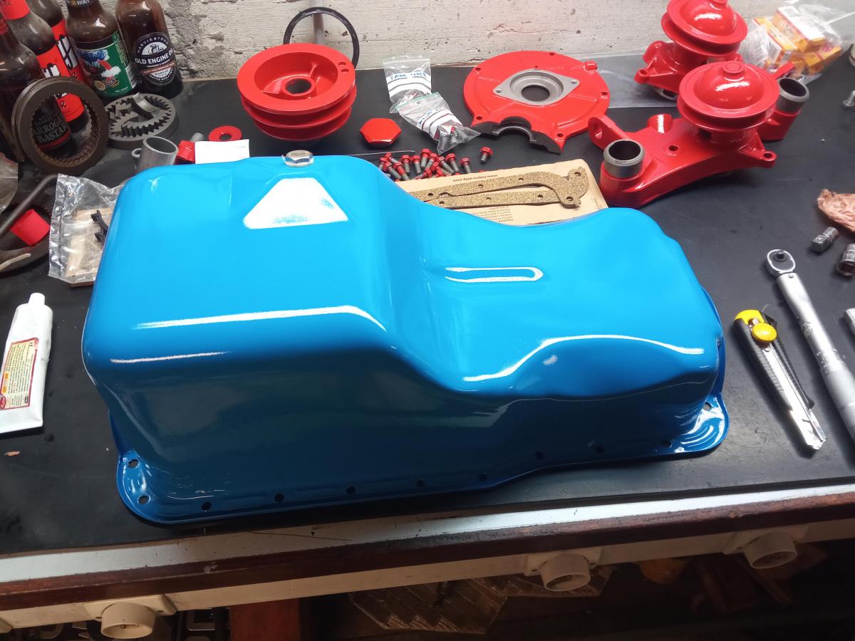

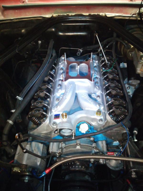

J'ai profité du confinement pour changer la pipe d'admission pour une Air Gap, on sent une petite différence mais pas au point que je m'attendais, j'ai du changer l'embase du filtre a air car la pipe etant plus haute ne permettait pas la fermeture du capot, et je ne suis pas encore prêt a le découper.
J'en profite aussi pour changer la pompe a eau qui suinte par le trou de fuite indiquant que le joint de l'axe est HS, et bien sur ca ne se répare pas, ca fait la 2eme pompe Edelbrock que je change depuis 10 ans.
Du coup, je prends une pompe haut débit de marque générique, beaucoup  moins chère on verra bien.
Je profite de la vidange pour changer le carter d'huile, dont le plan de joint n'est plus du tout plat ce qui génère des fuites sur le sol, et j'aime pas les fuites sur le sol
Résultat des courses, le moteur chauffe plus, peut-être que la différence de prix des pompes a eau était justifié finalement.
La pipe Air gap a le conduit d'eau arrière supprimé, mais sur les forums US, ils ont l'air de dire que ce conduit ne sert a rien ou est-ce parce que la sonde de température qui était sur ce conduit arrière est passé a l'avant....
A suivre, si ça me gonfle,  je remettrais une Edelbrock.

Tu avais quoi comme pipe avant l’air gap?
ca fait plus de 10 ans que j’ai monté une pompe a eau edlk, RAS, peut etre trop de tension ou de poids sur la tienne…

Posté 21 May 2023 - 09:58 PM
Tu as plus de puissance dans les tours et un peu moins en bas mais si ton aac ne donne pas grand chose au dessus de 5500 l’air gap n’est pas acapté.
