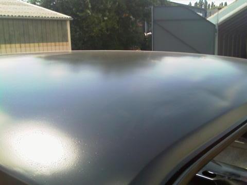

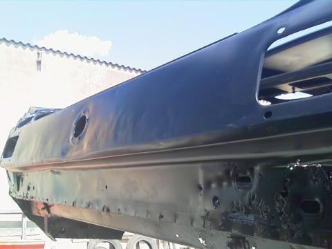

Bon voila elle est sablée ... j'angoiss un peu car je suis actuellement à l'étranger et j'ai juste quelques photos qu'on m'a envoyées.... apparement il y avait pas mal de bosses dissimulées par su mastic.... :( J'éspère pouvoir aller la voir vendredi en rentrant mais j'ai un peu le trac du résultat final....

il y a une bosse sur le toit qui ne me plaît pas trop....

Effectivement il y a une pigne sur le toit...c'est du a quoi?

et il y a du boulot sur le taillight panel, mais je ne la trouve pas trop abimé.
Un bon carossier de ratrape ton toit sans sourciller ;-)

bah le tailight panel je l'ai en neuf c'est plutot le toit qui m'inquiête....

Pour le toit no soucy, ça se remet facilement; j'avais pire sur la mienne (sanglage agressif pour transport bateau!!!) mais maintenant on n'y voit plus!!!

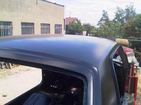

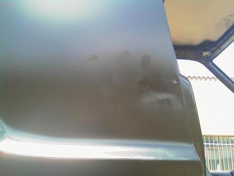

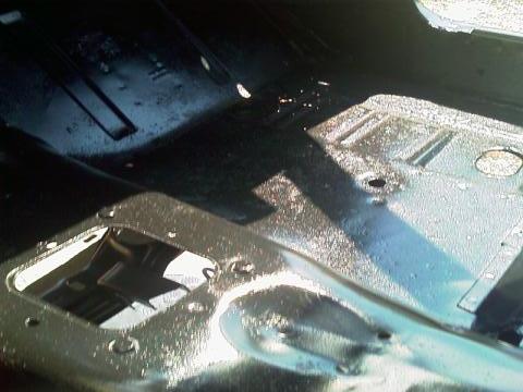

Ca y est ma belle est revenue du sablage. Pas de mauvaises surprises sur la coque.

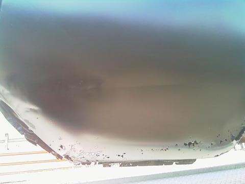

Par contre mes portes ont mal aux dents ( mastic :angry: ) il y en avait un peu sur la coque aussi mais surtout sur le tail light panel, comme je le change ---> poubelle
Tout s'est bien passé jusqu'au déchargement ou la mustang a voulu se tailler avant l'heure du coup elle est tombée de son chariot mais sans bobos...ouf je respire
