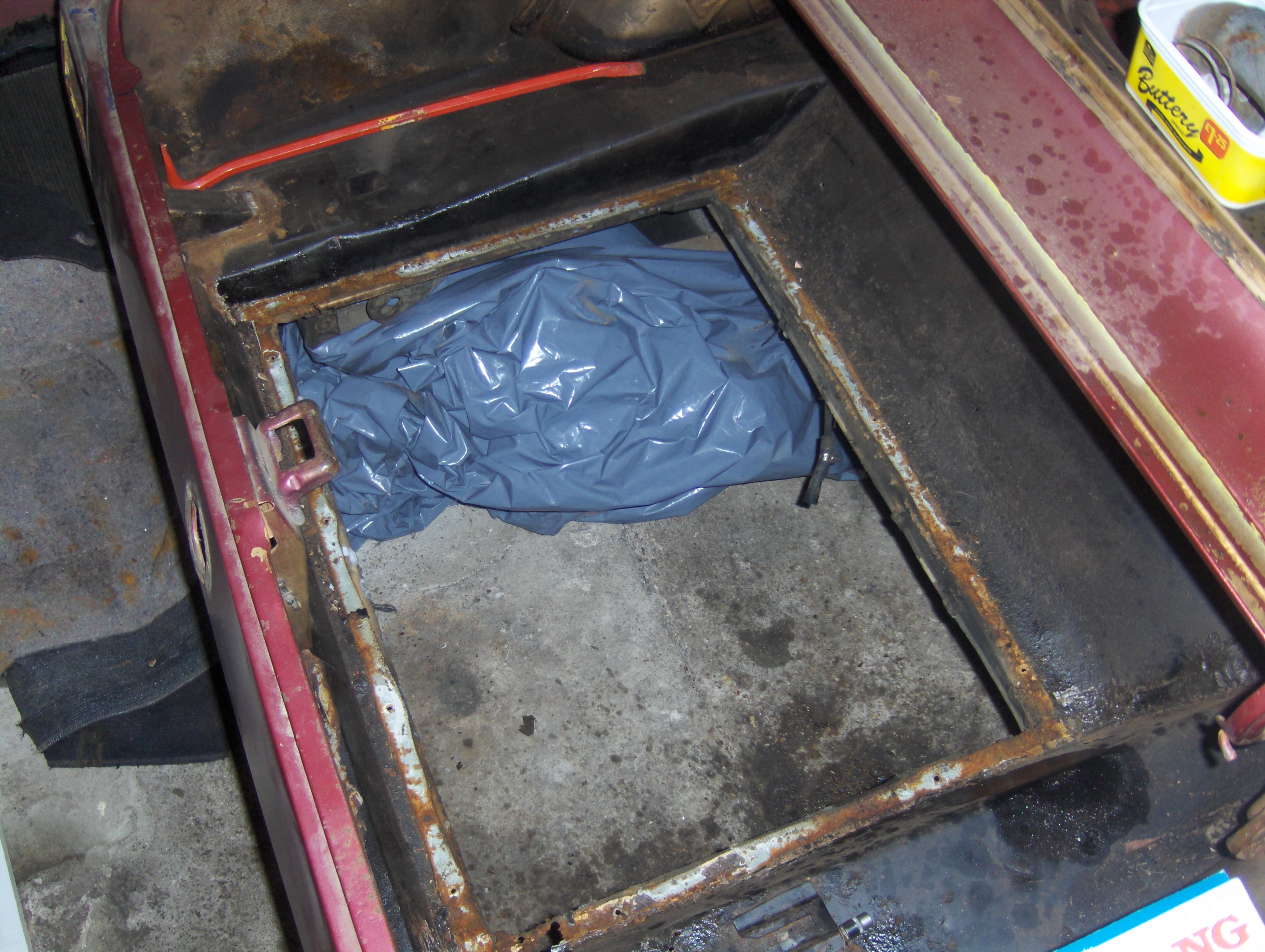

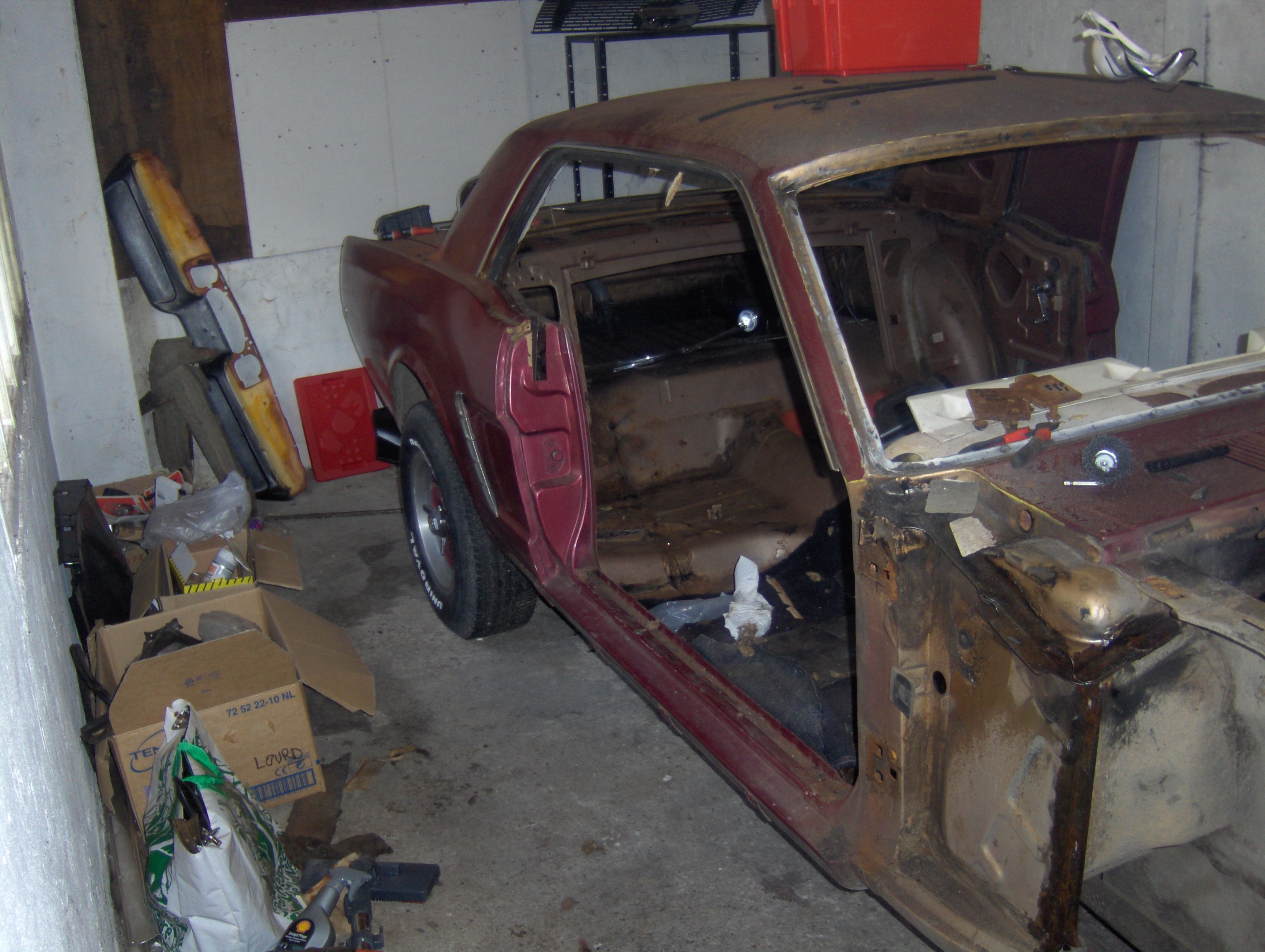

de nouvelles photos d'aujourd'hui
HPIM2407.JPG HPIM2408.JPG HPIM2409.JPG HPIM2411.JPG HPIM2414.JPG HPIM2415.JPG HPIM2418.JPG HPIM2420.JPG
Image IPB Image IPB

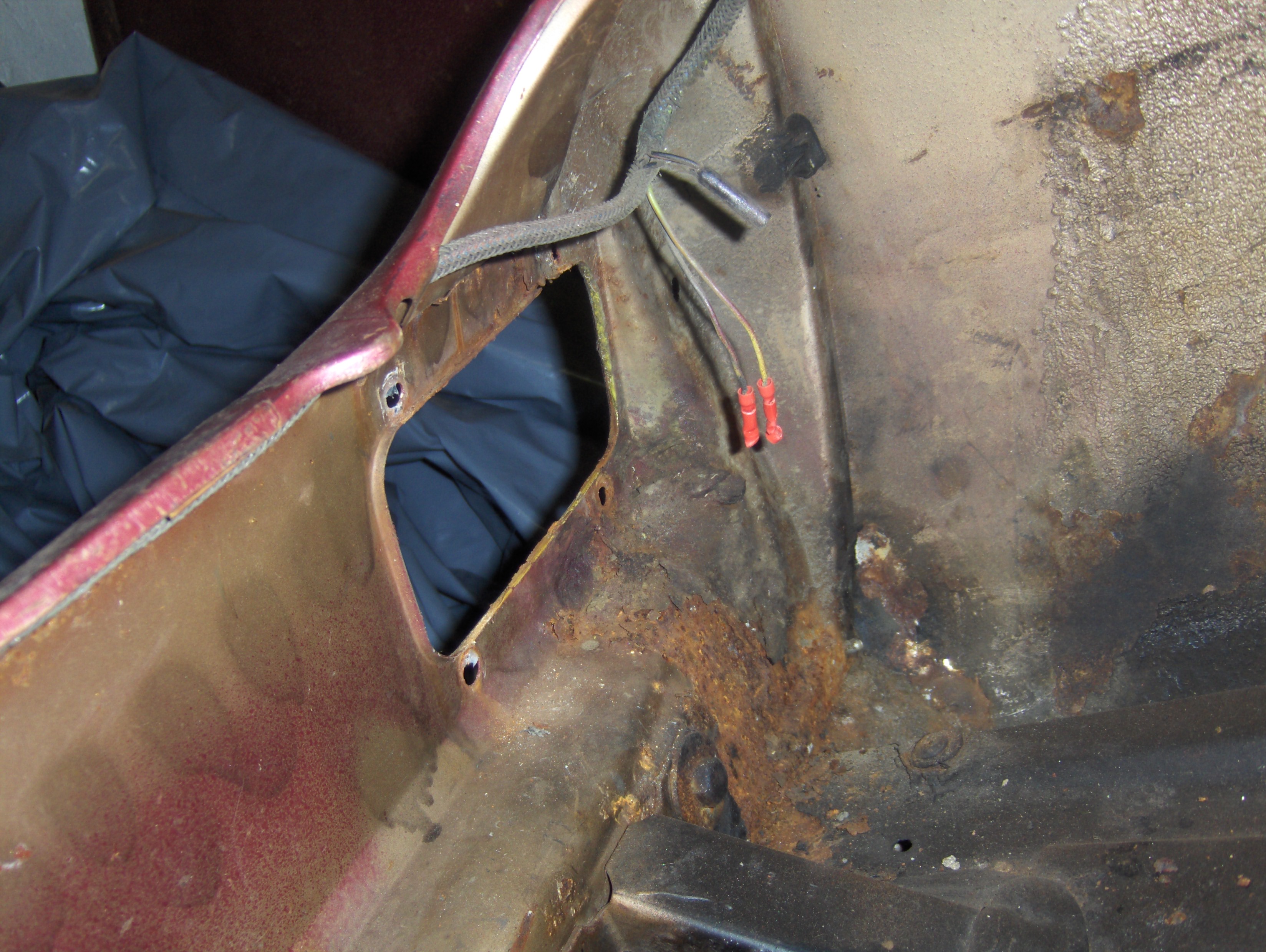

Quelques news :

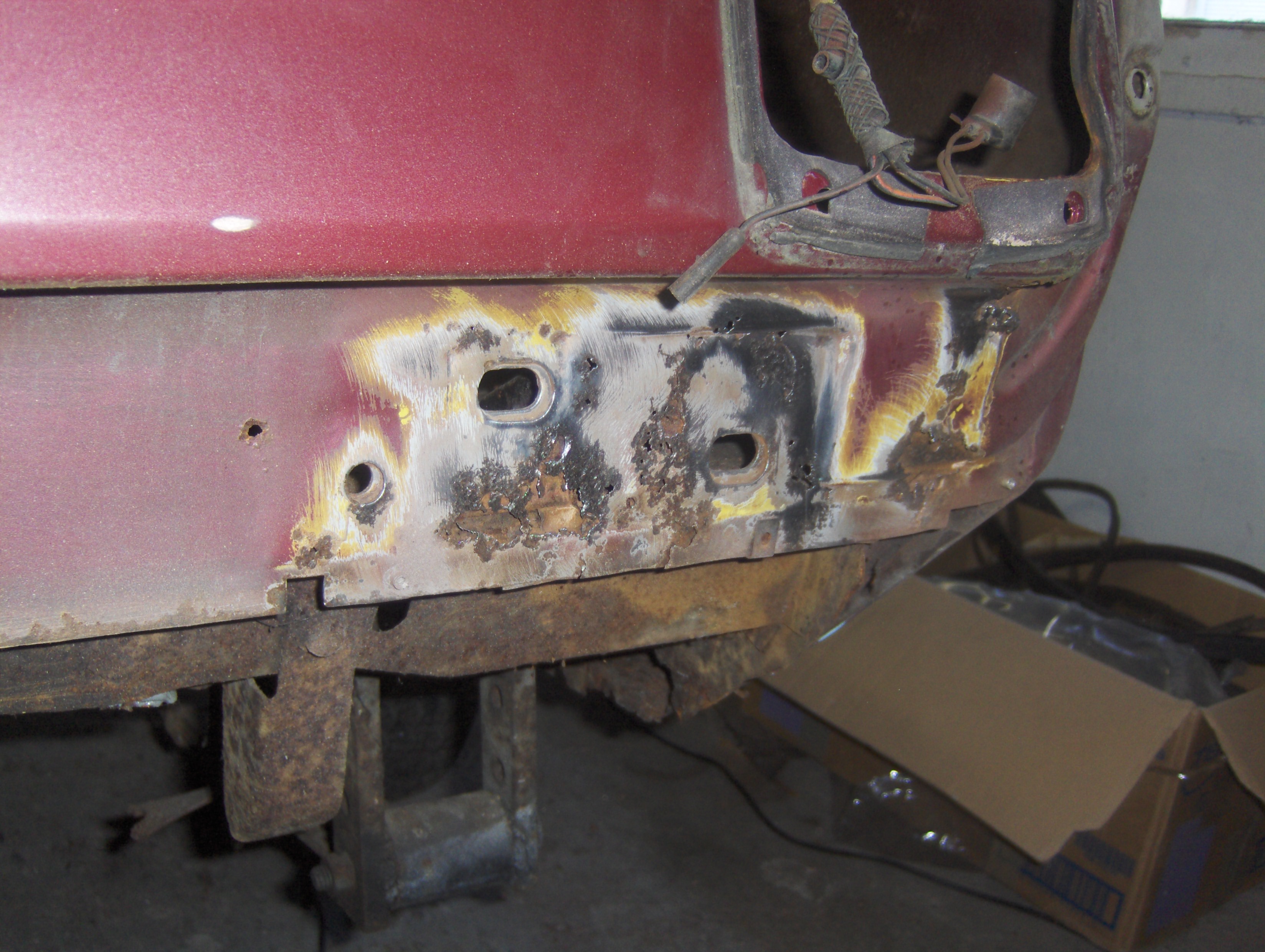

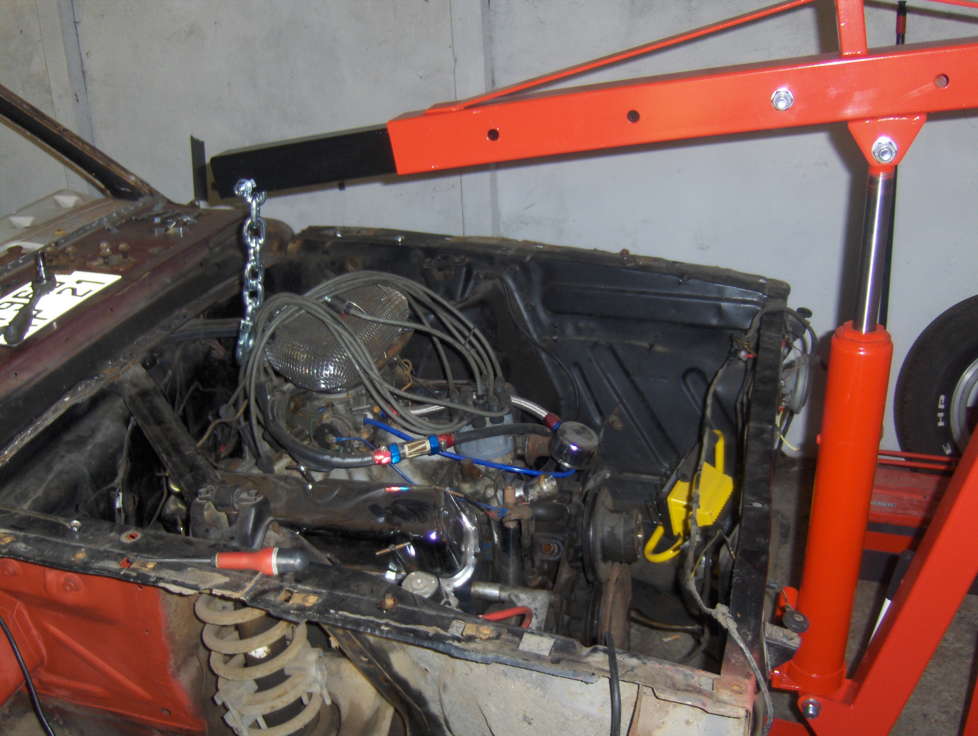

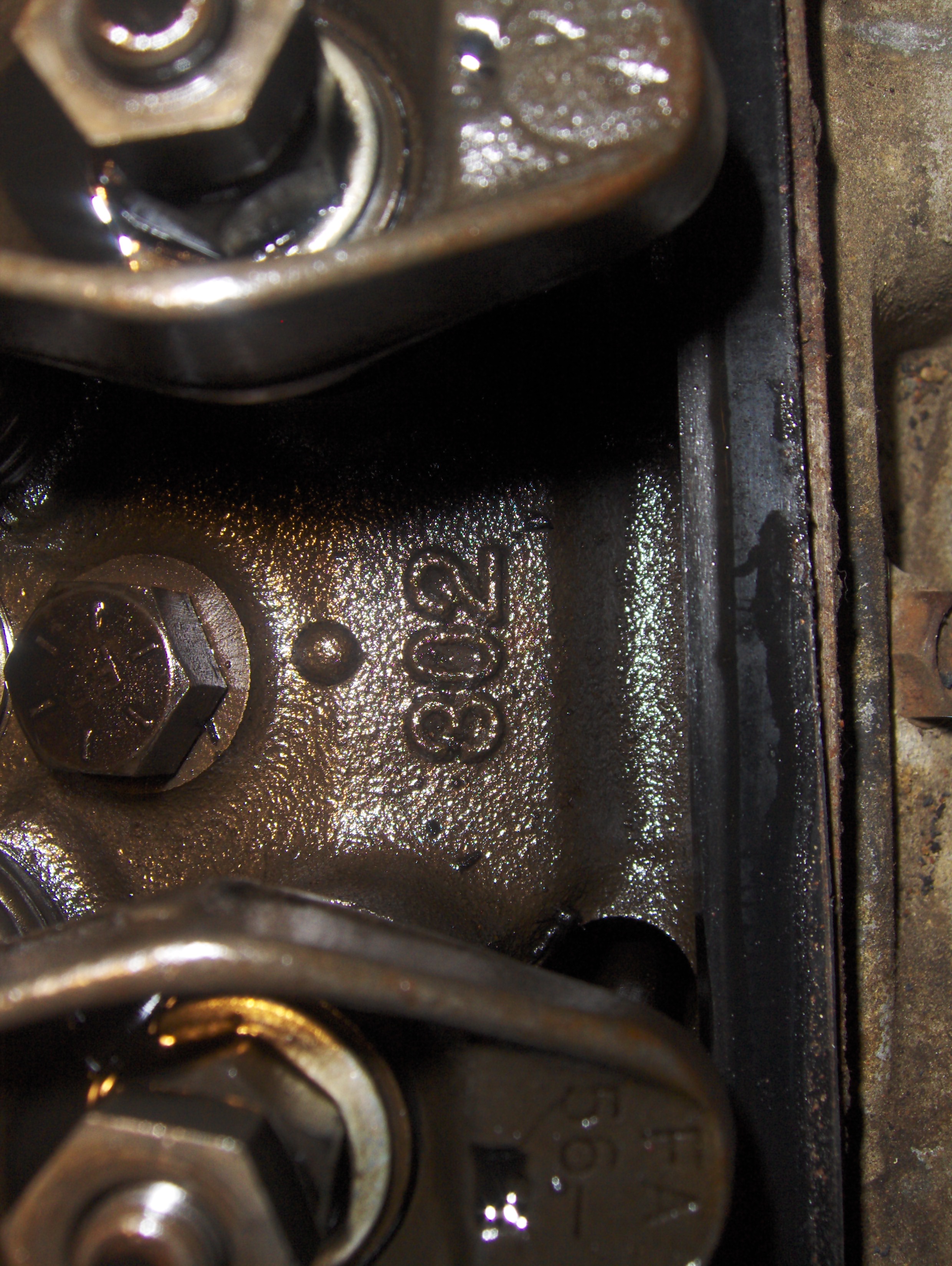

Hier mon pote Fifo est venu voir l'auto et par curiosité on a retiré un cache culbu et surprise .. point de 289 sous le capot mais un 302 . <_< bricol.... Donc pour l'instant au niveau moteur on a cette config : 302 + Pipe TORKER ( d'époque ) + Carbu Carter AFB 4V + C4 + Pont 2.80 : 1 8" ( c'est moyen comme config non ?.... <_< )

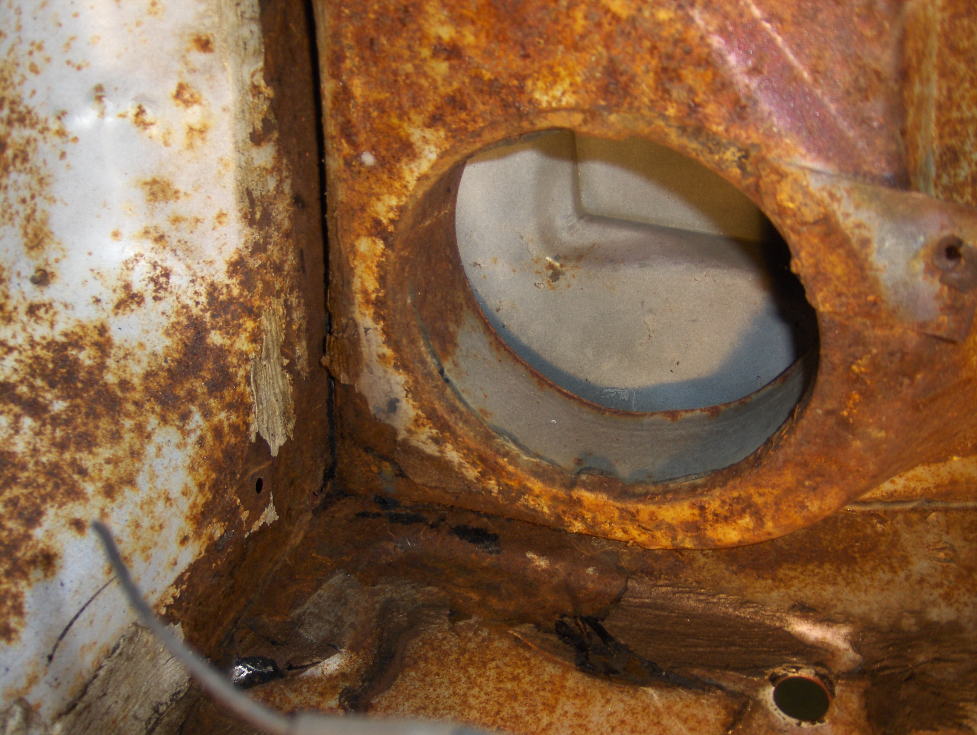

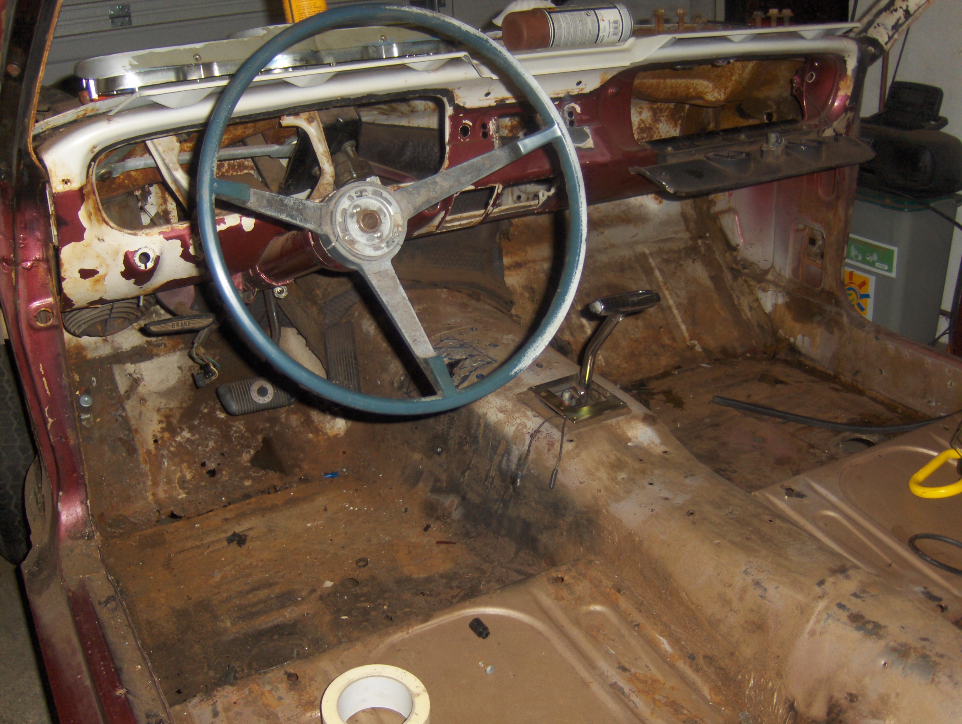

J'ai retiré le boitier de chauffage et j'ai pu voir l'état des cheminées ... c'est rouillé et il est temps de traiter et vite
Et puis je continue de gratter pour traquer la rouille
et j'ai enfin viré le faisceau électrique ( pas compliqué...y a pas grand chose.....lol
La suite au prochain épisode ;-)

#103 Alexstanger
Posté 07 January 2008 - 01:28 AM
effectivement, un bon sablage ne lui que le plus grand bien!
Bon courage pour la suite, on attends les news.
Alex B)

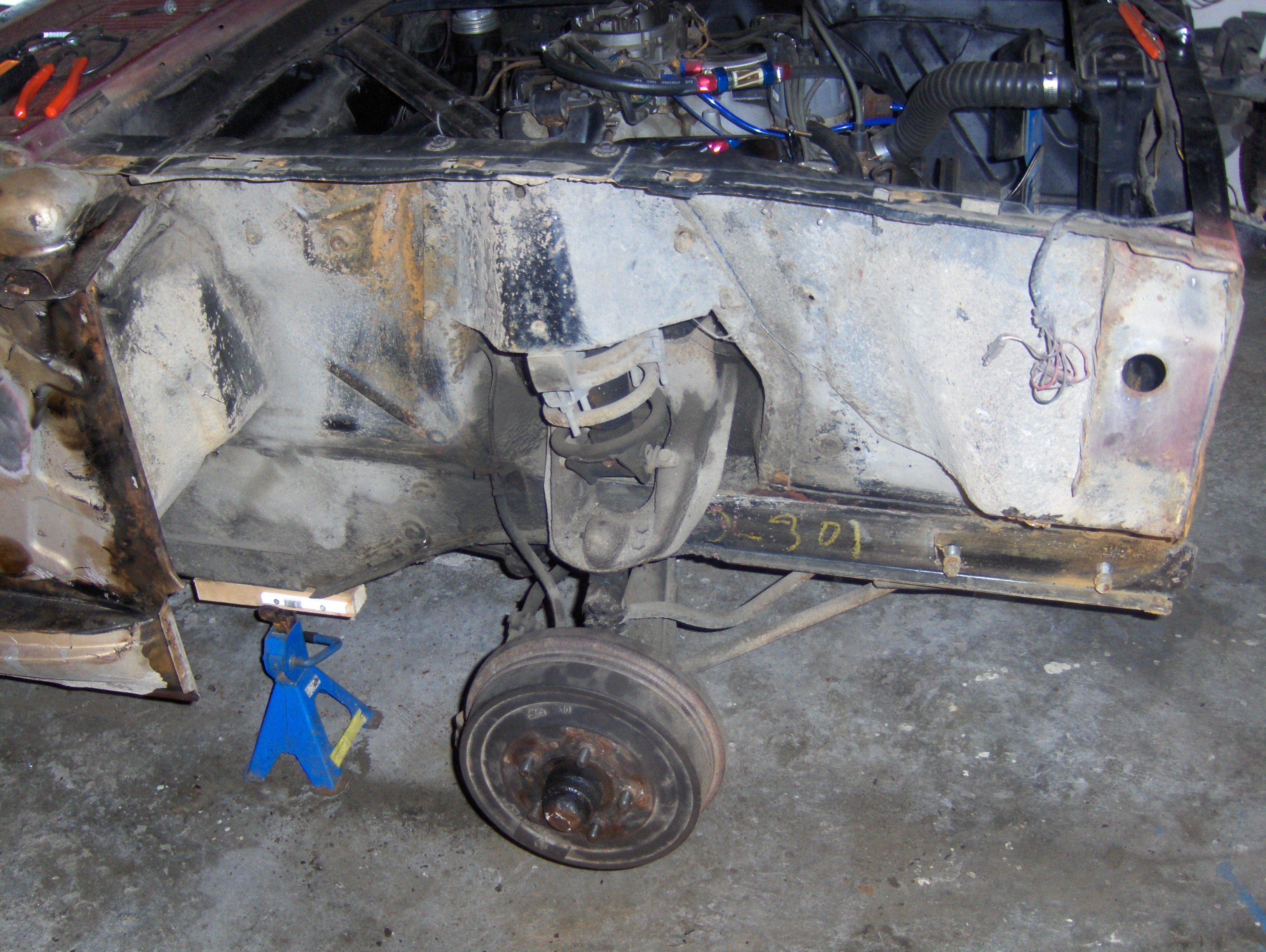

#104 Sponge
Posté 07 January 2008 - 06:06 AM
C'est quoi qui se promène sur le ressort avant droit (vers le milieu)? C'est bizarre...
C'est un système révolutionnaire Américain de rabaissement de suspensions...... en gros c'est de la m****
mais j'ai bien rigolé en voyant ca et 5F08A aussi.... ;-)

Pour ta surprise concernant le moteur et si le vendeur t'avait présenté l'auto comme étant équipé d'un 289, ce serait pas un bon motif pour récupérer un peu de brouzoufs? Parce que bon, moteur pas conforme à l'origine et à l'annonce, c'est quand même moyen moyen! Je serais toi ... coup de fil direct et je demande au vendeur de rendre un peu de sous, surtout si c'est un pro!
Mais encore faut-il être bien sûr qu'il s'agisse d'un 302 complet et pas d'un 289 avec culasses 302.

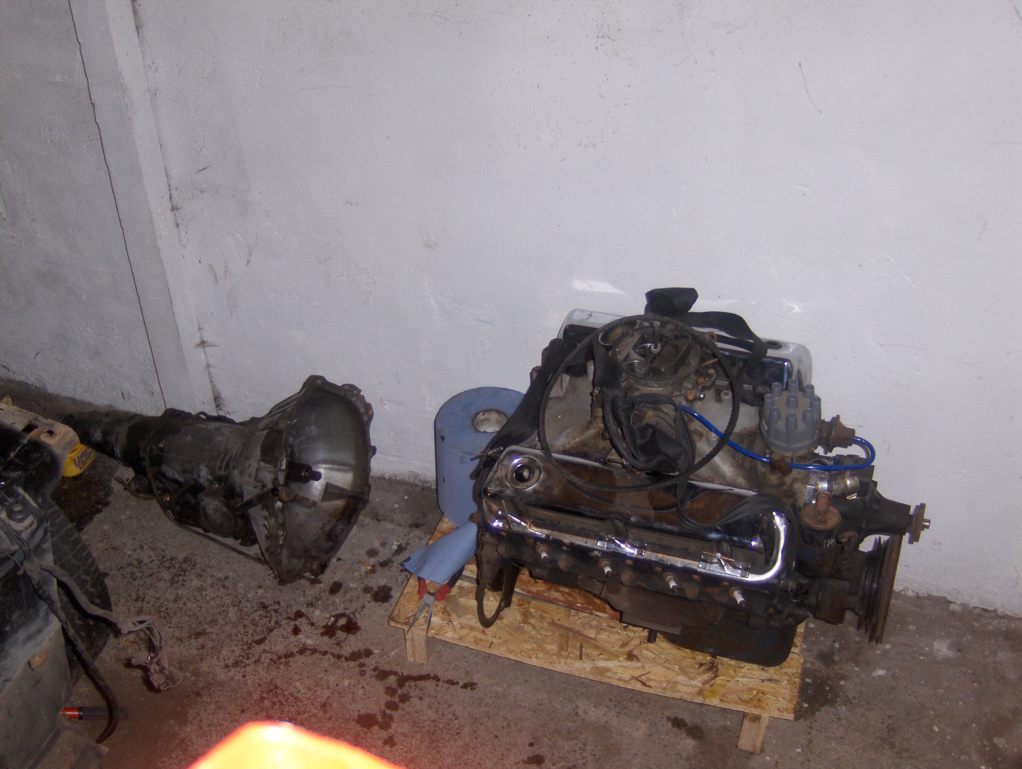

nouvelles photos
J'ai pu lire le numero du bloc qui est D20E-6015-AB ce qui signifie 302 de 1972 ( !!! ) prévu pour la ligne Fairlane / Torino
Je ne sais pas si je vais le garder ou si je vais me mettre en quête d'un bloc de 65 ( 289 4V )

#114 Romuald
Posté 12 January 2008 - 12:22 PM

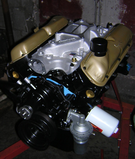

...je vais me mettre en quête d'un bloc de 65 ( 289 4V )
tiends, un modele :mrgreen: (visible au garage en ce moment ;-) ):
Ouahhhh il en jette ;-)

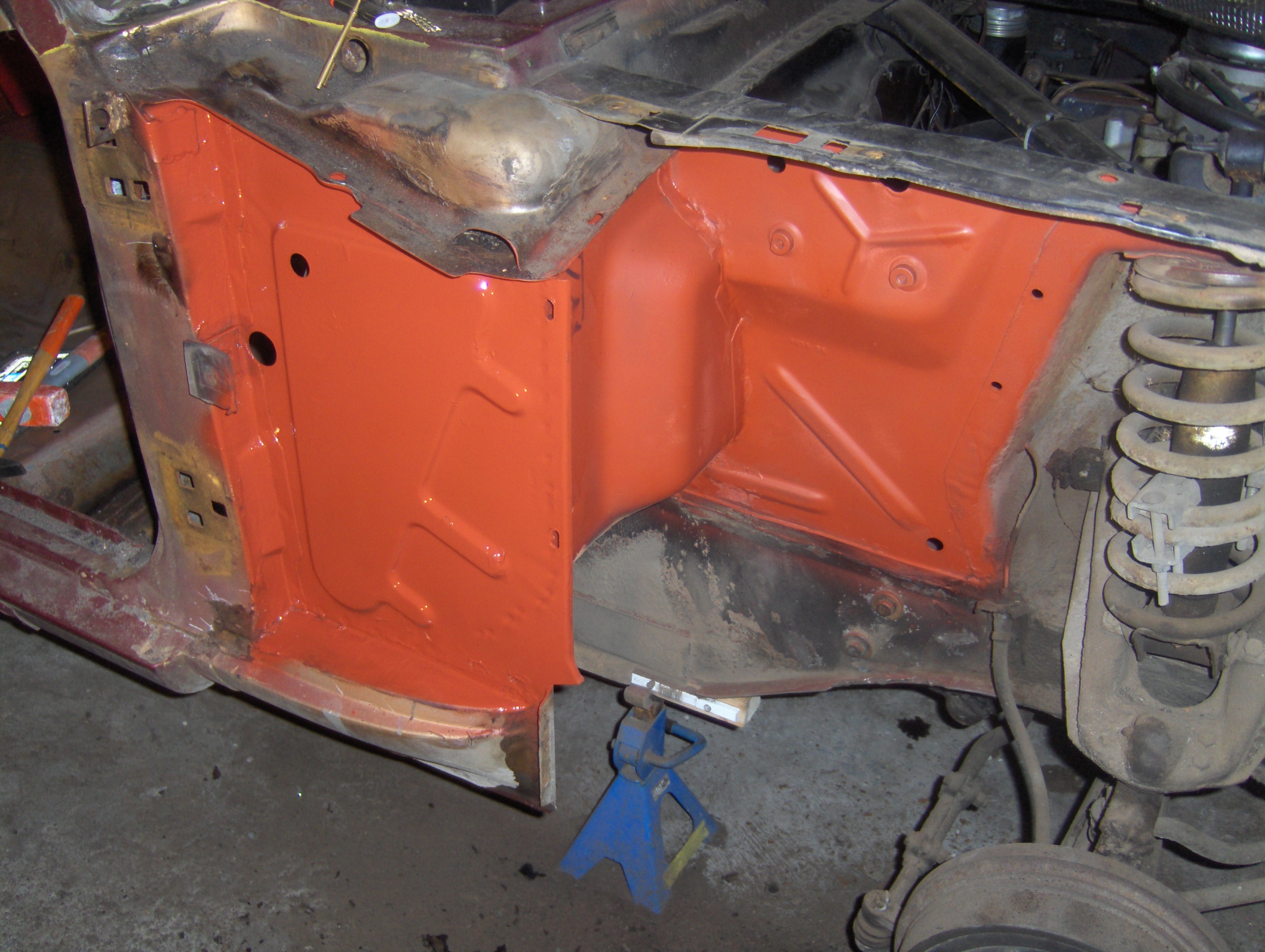

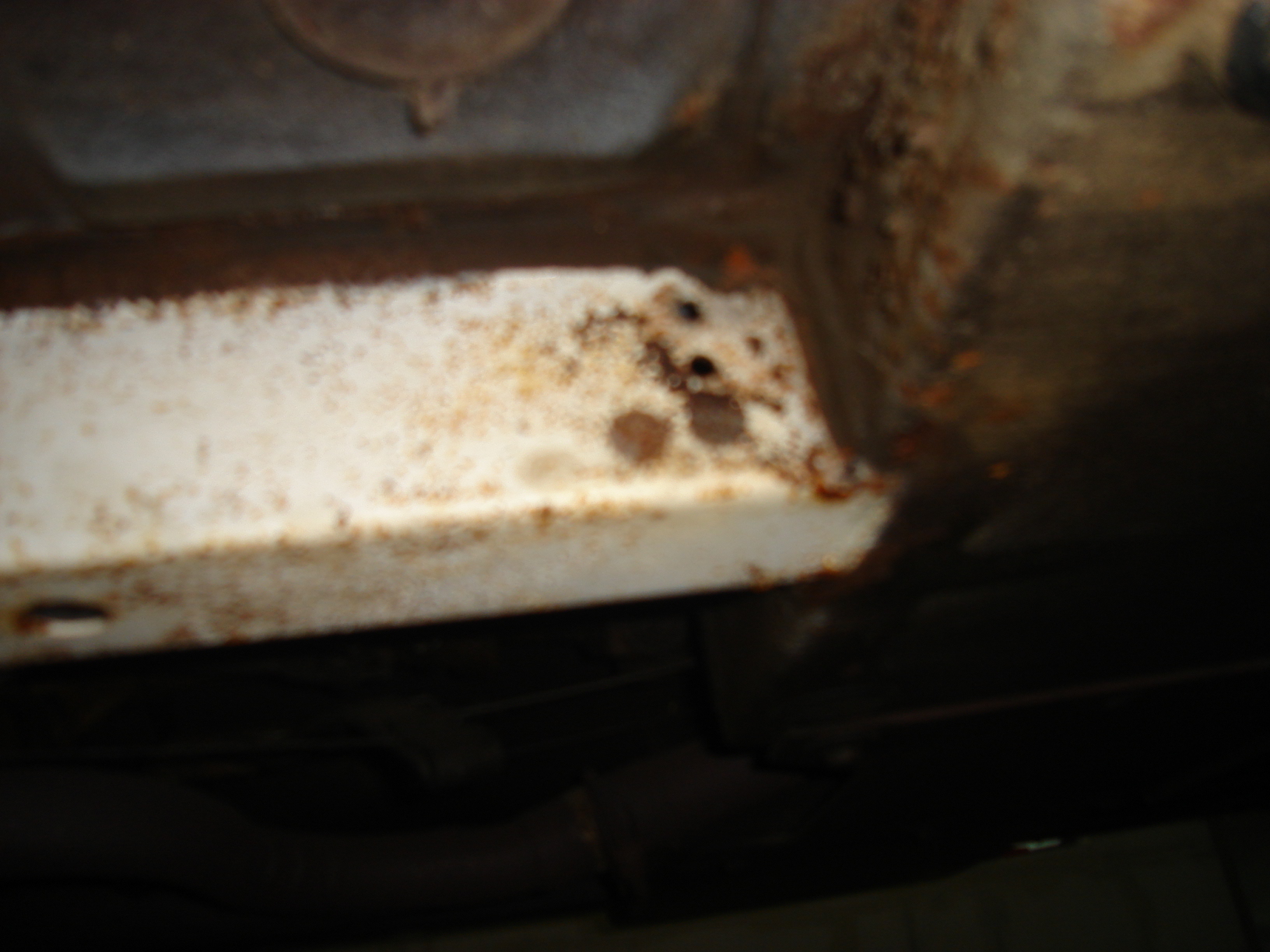

Un peu de nouvelles :

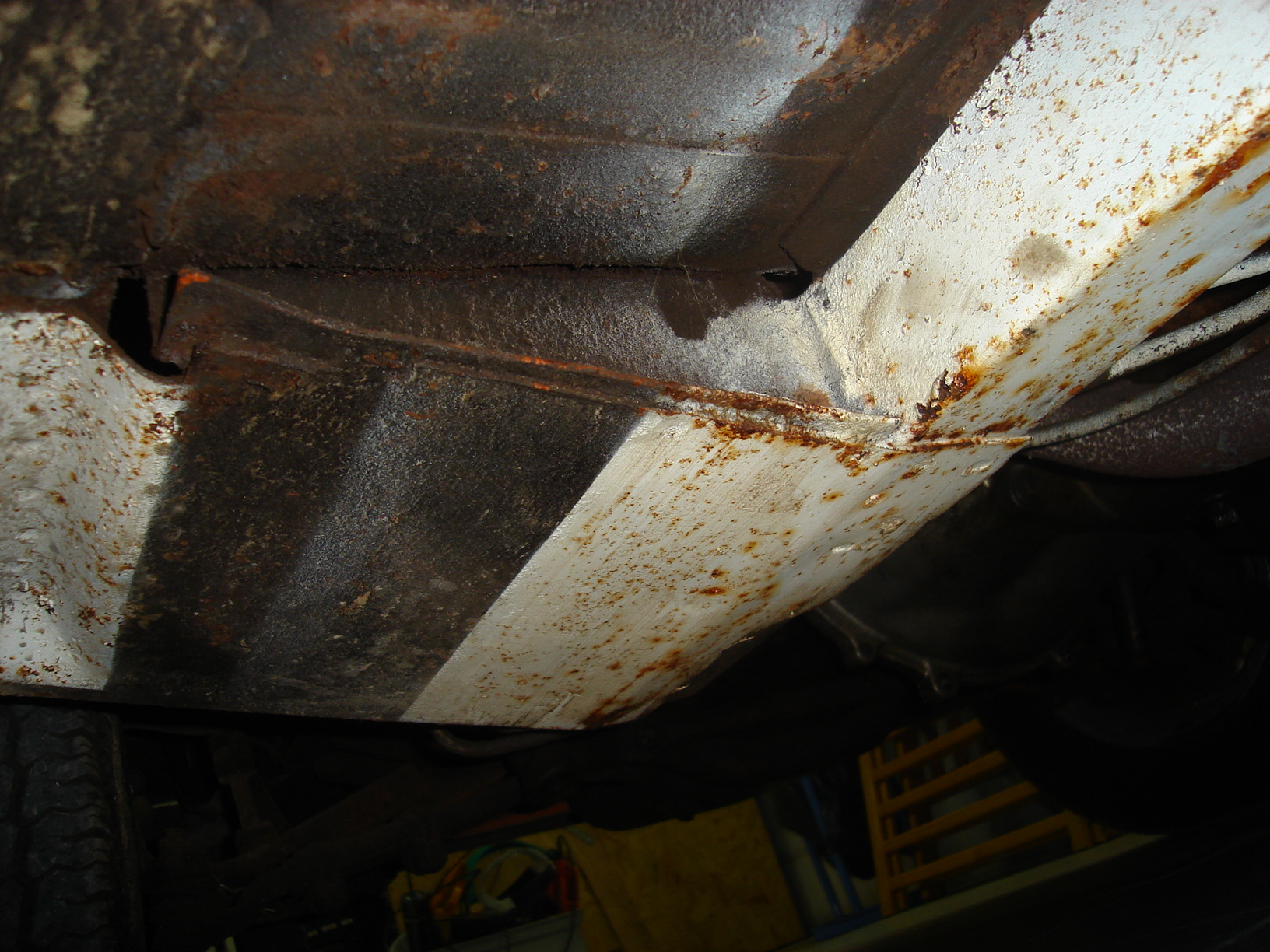

Par contre j'ai inspecté les dessous de la voiture à l'avant et j' ai un peu les boules de ce que j'ai trouvé .
Je sais pas trop comment je vais m'y prendre là.... :angry: Je sais que ca se change les front frame rails extentions mais a mon avis faudra la passer au marbre non ?
Quelqun l'a déjà fait ?
Me semble pas pourris mais la seule façon d'en être sûr c'est de les décaper, là tu seras fixé!
Regarde comment étaient les miens avant (c'était le meme des 2 cotés), ce n'était que de la rouille de surface. après sablage et remplacement des planchers avant çà ne donne plus le même aspect ;-) Donc reste confiant pour tes longerons ;-)

#119 Loscar
Loscar
    5R07C
  • 473 Messages :
  • Location:Dijon
  • Interests:Guitar
  • Mustang:Hardtop 65 5R07C
Posté 12 January 2008 - 10:14 PM
En fait c'est pas que les longerons sont rouillés c'est qu'ils sont cabossés ( des abrutis s'ent sont servis de support pour le cric.... :angry: ) donc vaut mieux les changer ;-)
Si tout va bien j'éspère qu'elle sera aussi neuve que la tienne ;-)

Qui a encore un bloc d'origine dans ca Mustang? C'est très rare et invisible en premier abord.
