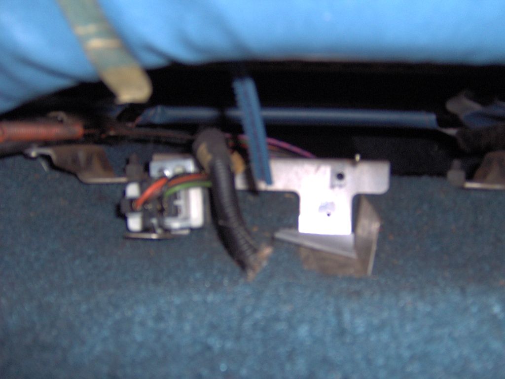

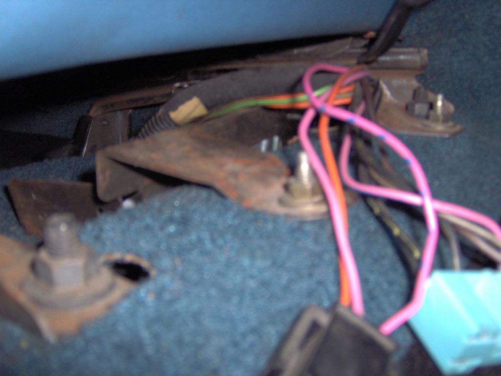

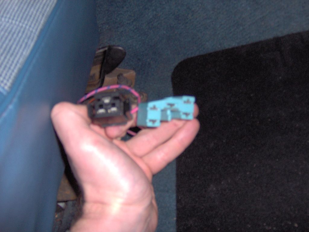

Pour Tux voici quelques photos des connexions que j'ai sous le siège passager, deux qui sont libres et au moins une déjà connectée... il est beau mon dessous de siège :blush02: vous en avez de la chance de voir une partie aussi intime de mustang

Sais pas ce que c'est ces connecteurs, jamais vus, mais c'est pas ceux de la console, c'est sur ...
Tu vas pas me faire ça, tu vas pas me dire que t'es collé... vite a tes manuels
Comme on est en pleine james bond mania, des connecteur pour un siege ejectable ça irait pas? :mrgreen:
PS, il ressemble a quoi ton emplacement d'autoradio aujourd'hui: un rectangle et deux trous ou un trou béant?

Bah j'ai souvent passé la main sous les sièges d'une Fox (jusqu'a 82) ... jamais vu ces connecteurs ... ils semblent d'époque mais ne me disent rien et je n'ai rien a cet endroit la sur le diagramme électrique de '79 ...

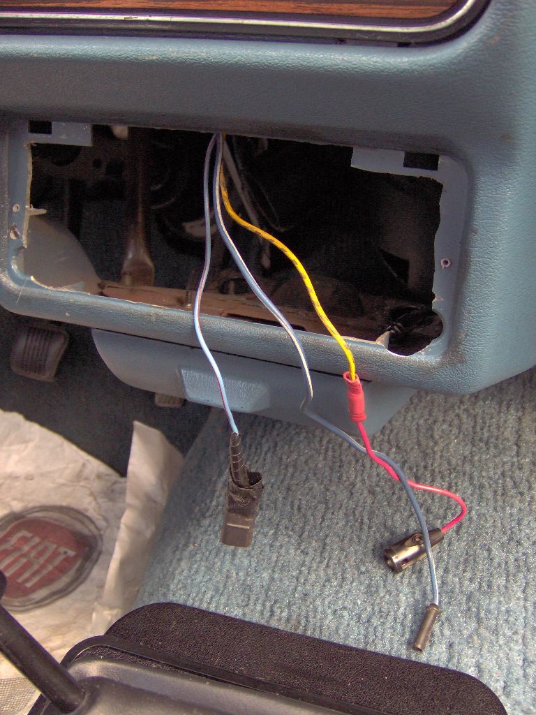

Autoradio :
Voici le trou béant, bien agrandi, bien rapé...
Siége éjectable :
J'ai un Haynes Automotive repair Manual pour mustang 1979 à 1993 dans lequel je ne comprend pas grand chose et où je n'ai rien vu au sujet de connexion sous le siège passager. En cas de siège ejectable ça va poser problème car je ne pas un t-roof. Ah oui ces connexions sont uniquement sous le siège passager RAS côté conducteur...

Le problème avec le Chilton ou le Haynes, c'est qu'il couvre toute la production mais sans donner de détails. Je ne vois que les Fox 2ème série pour avoir des connecteurs sous les sièges, pour l'option des sièges a réglages électrique, donc forcément des 2 cotés (sur la première série, il y a bien une option de siège réglable en hauteur mais c'est manuel et uniquement pour le conducteur).
Ton emplacement radio n'est pas si mal découpé que ça ... j'ai vu bien pire ce week-end. Une plaque en alu fixée correctement permettra une installation propre.

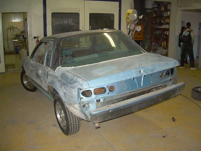

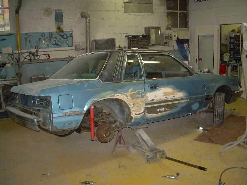

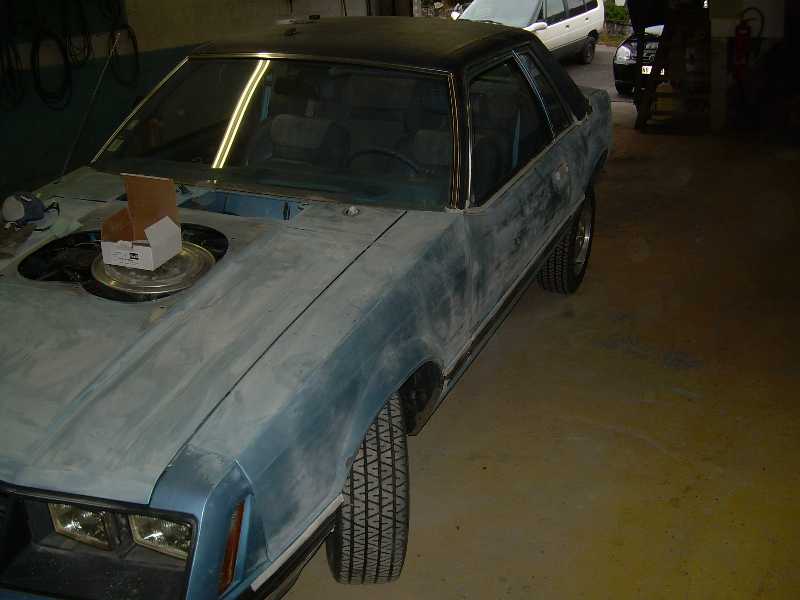

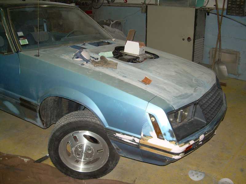

Petite visite chez le carrossier qui a commencé le boulot, il n'a rien découvert d'horrible et trouve que le véhicule est en trés bon état pour son âge.
Je n'ai pas les connaissances ni la place ni le temps pour pouvoir faire tout ça moi même mais je comprend le bonheur que d'être le maître d'ouvrage et le mettre d'oeuvre de son propre projet...
voici les photos...
