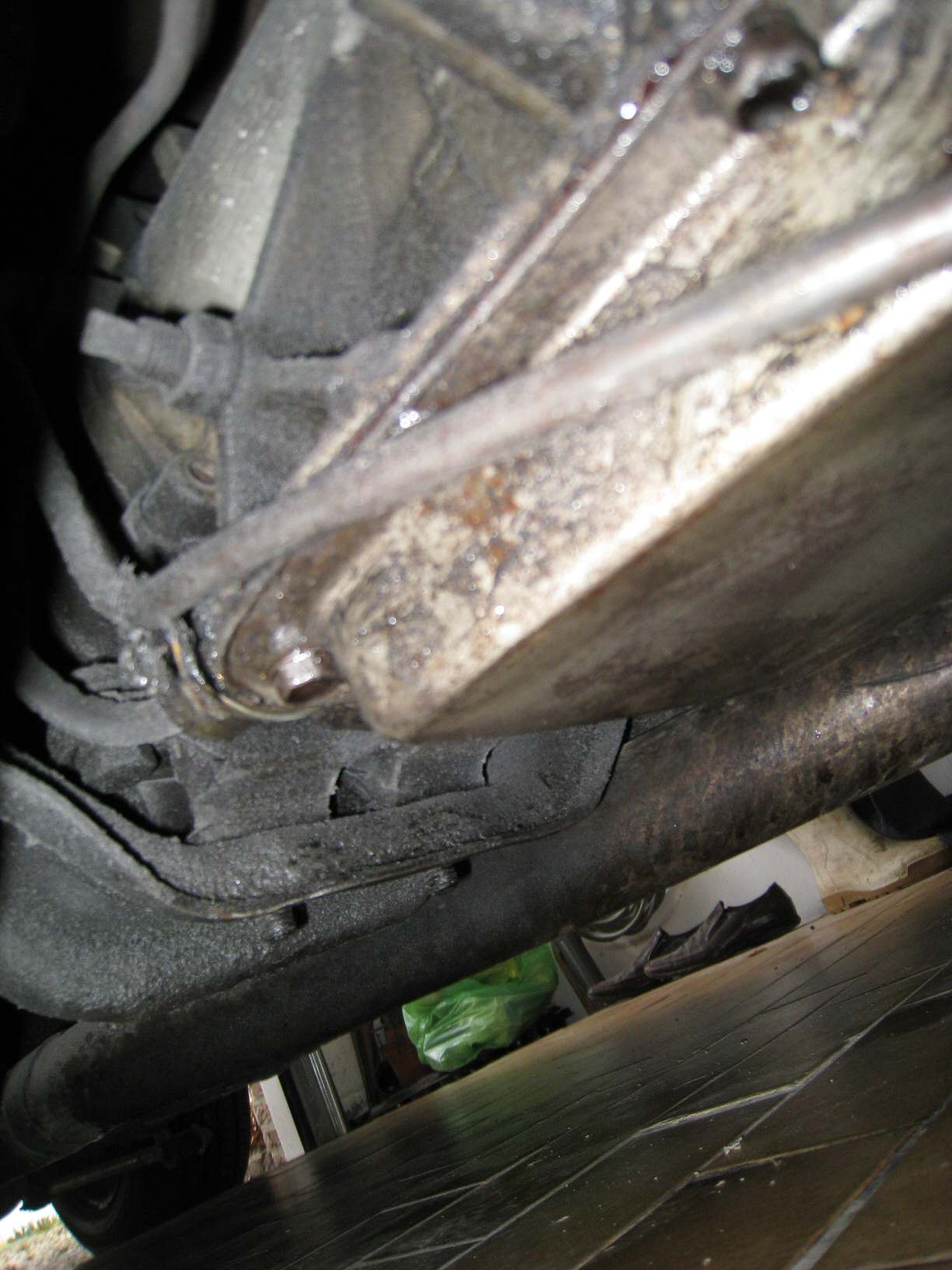

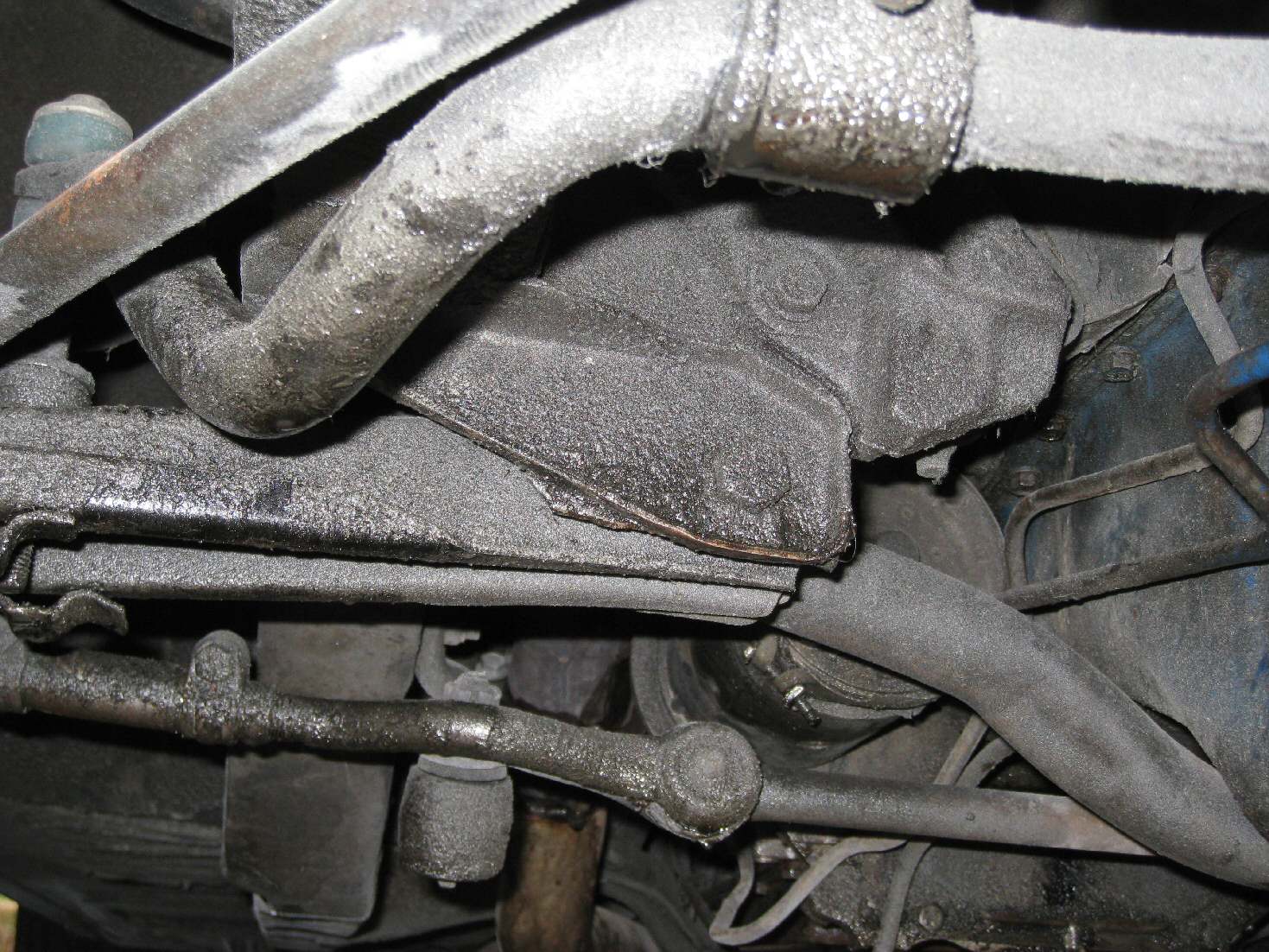

Je ne trouve pas se fichu câble de Frein à main sous la voiture !! je n'ai pas beaucoup de place pour me faufiler dessous !!! Ça m'énerve :-(
Sinon je continu de bricoler dessus tous les week-end; j'élimine fuite après fuite, je prépare mon nouveau réservoir (goudron, peinture...) j'ai fait la vidange, changer les joints de cache culbu, le filtre à huile, la bobine, le système de lave glace plus beaucoup d'autres choses à l'intérieur, ainsi que l'ensemble de la grille avant, l'intérieur des portes...
La je suis emmerdé avec une fuite moteur, je pense que c le joint du carter qui est mort, mais c la galère pour le changer sans pouvoir soulever la voiture.... j'ai le même problème avec celui du carter de boite, la mon problème c d'avoir assez d'huile pour faire la vidange (j'ai 4 L chez moi, ça ira ?)

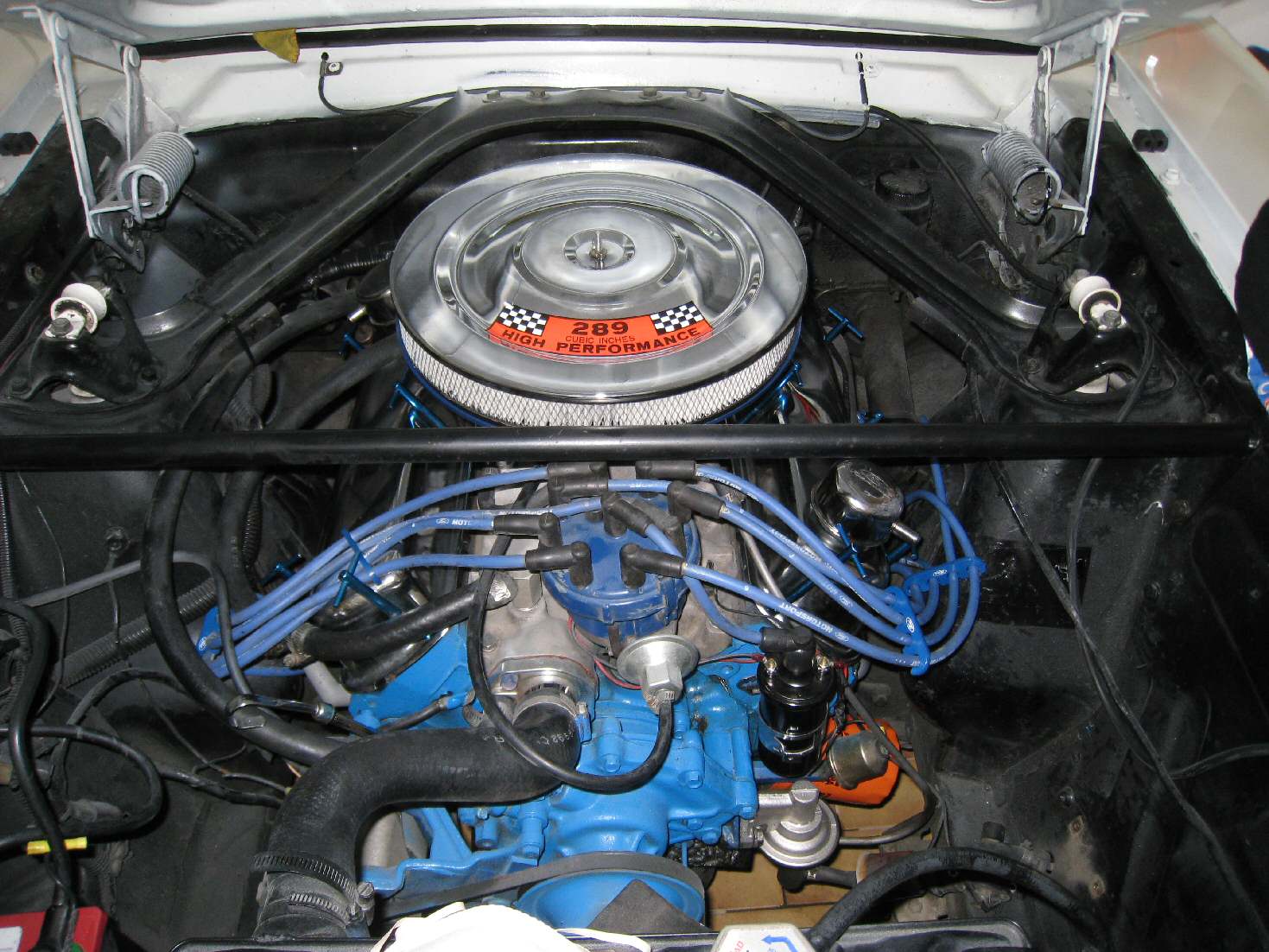

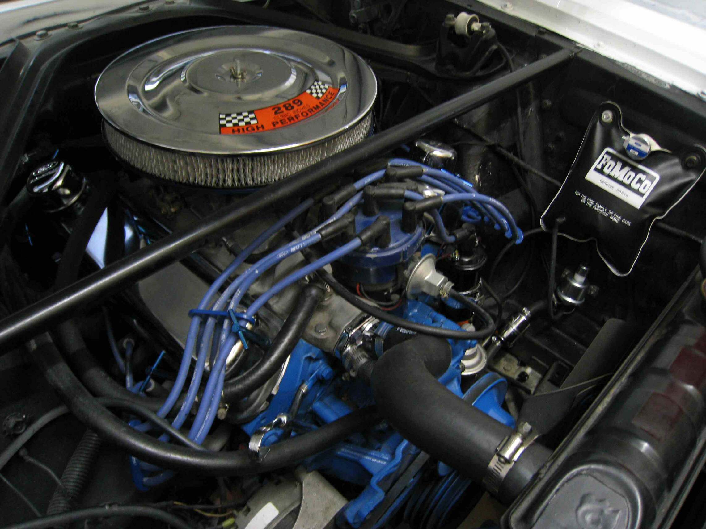

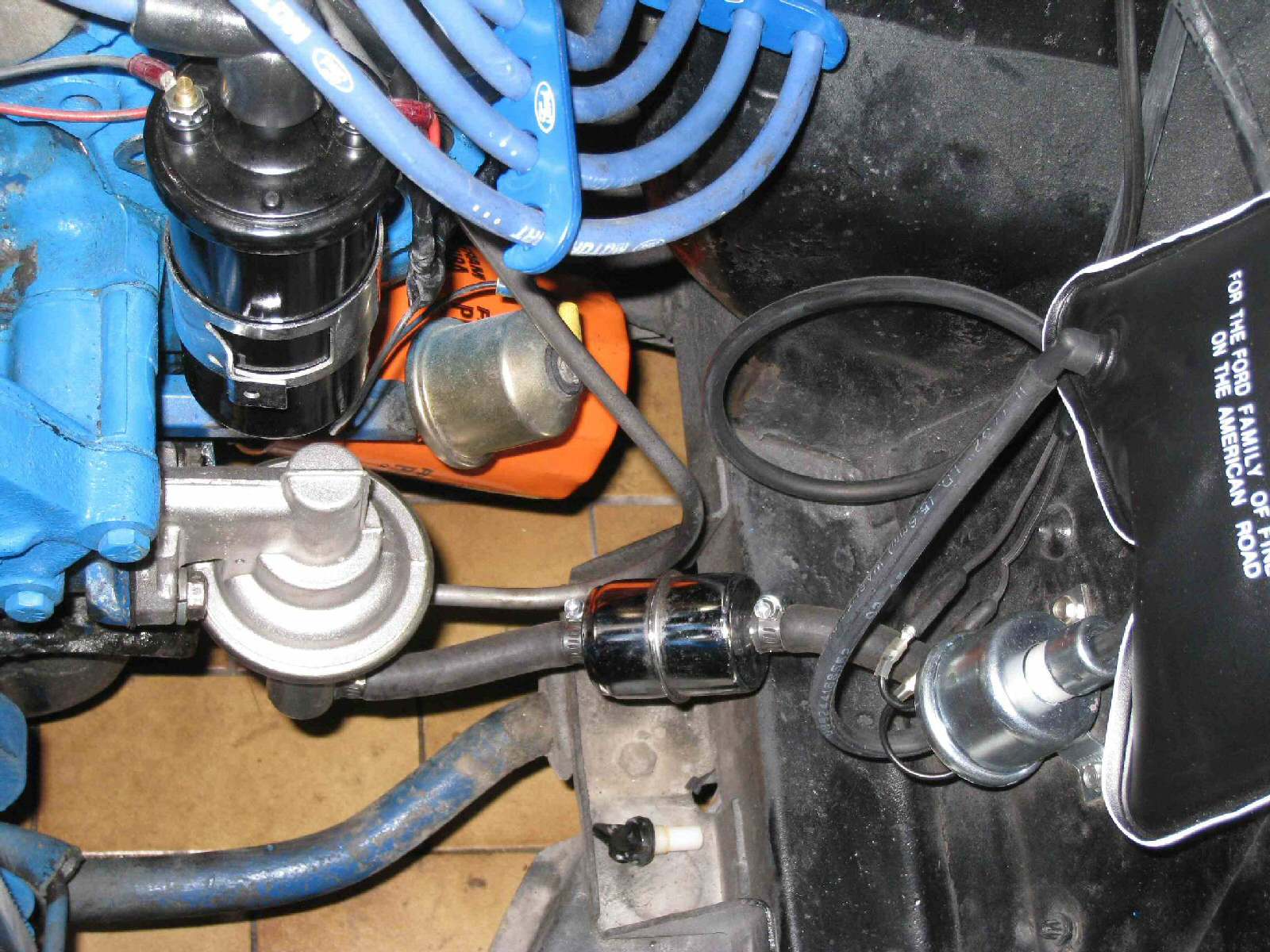

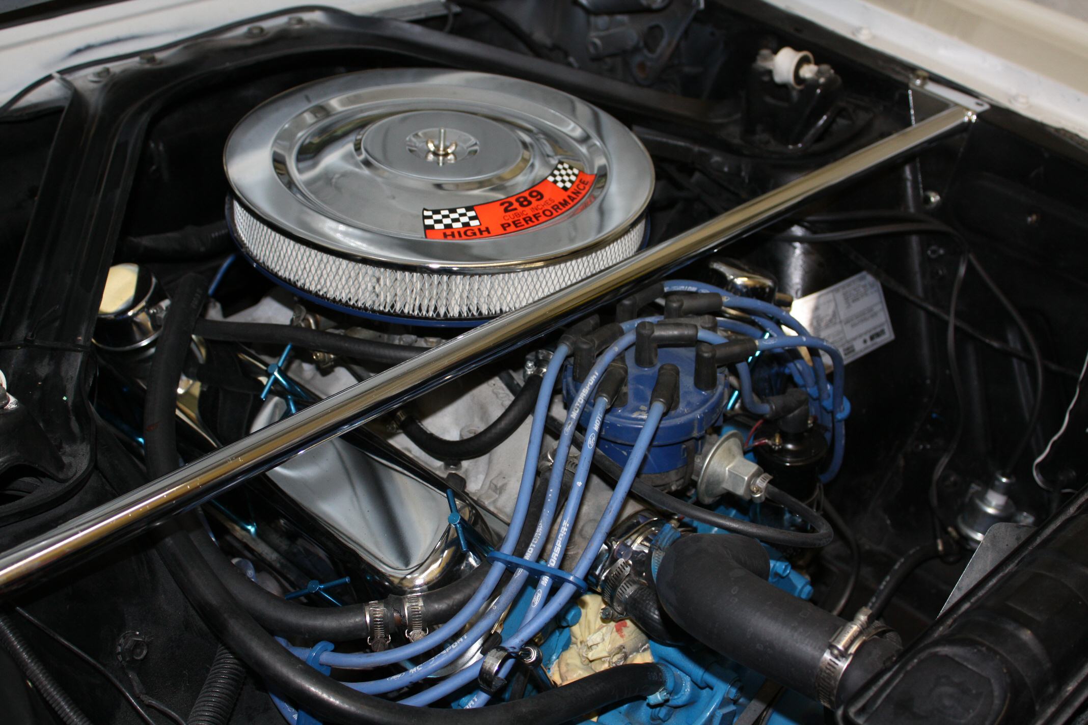

Une petite photo du 289 après quelques rénovations/modifications. J'attends des durites de chez MU pour pouvoir refaire tourner le moulin (j'ai fais la vidange du circuit de ref et le changement de l'intégralité des durites dont celles qui mènent à la boitoto).
Petite question : J'ai changé le filtre a essence par un EdelBrock. Sur la notice de ce dernier ils indiquent qu'il faut le monter entre la pompe a essence et le carbu, ce que je n'ai pas fait > J'ai repris le montage initial càd a dire entre la ligne et la pompe à essence. Est-ce cela va poser une problème ? Je ne vois pas l'intéret de mettre le filtre après la pompe ?

bon boulot ;-)
du même avis que toi, le filtre avant la pompe ;-)
#74 slab
Posté 09 March 2009 - 12:35 PM
pour le filtre c'est quand mieux de me mettre entre la pompe et le carbu
et par facilite, le mettre en haut ( pres du carbu ), ca te fera moins c***er quand tu changera le filtre

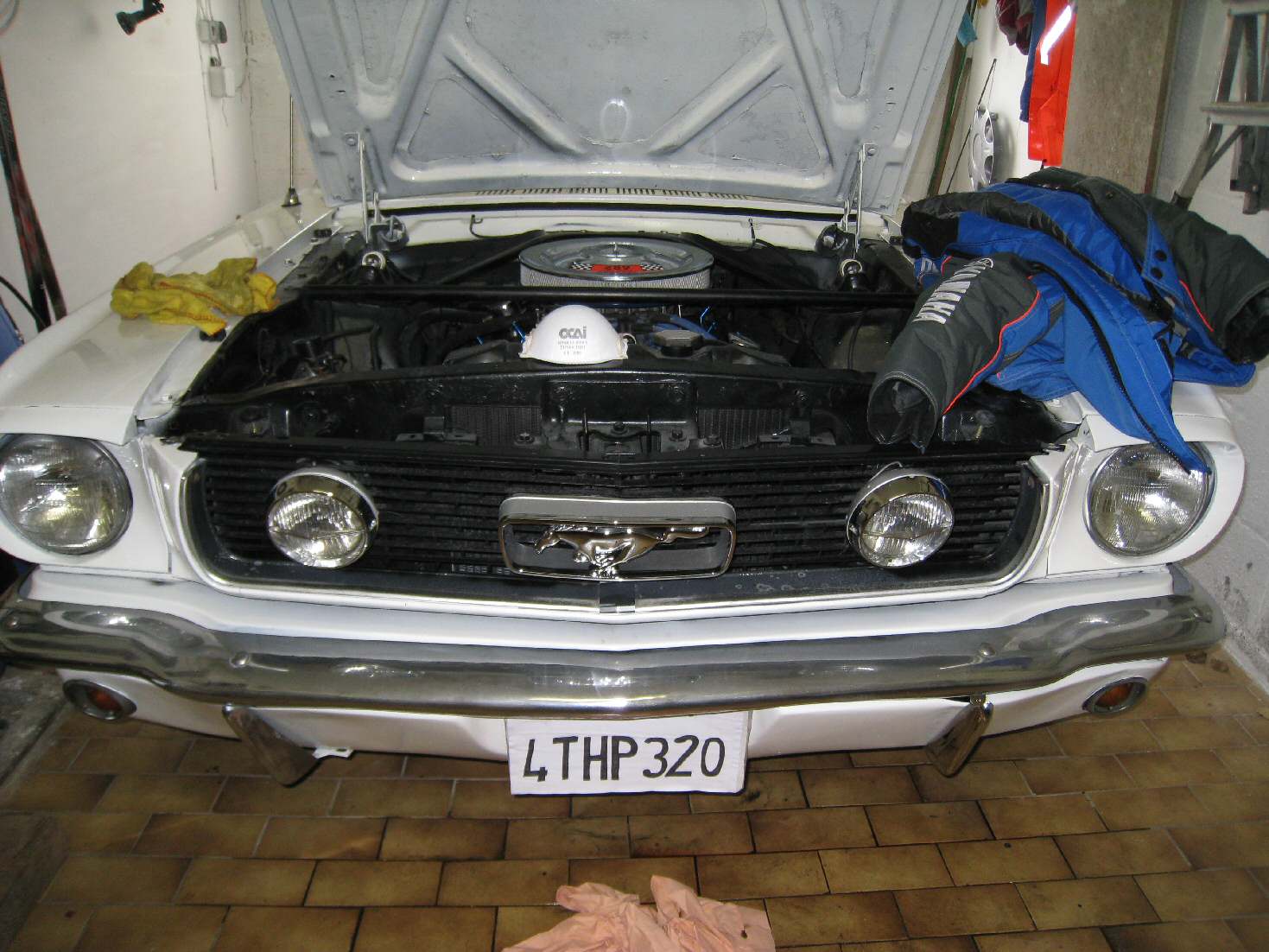

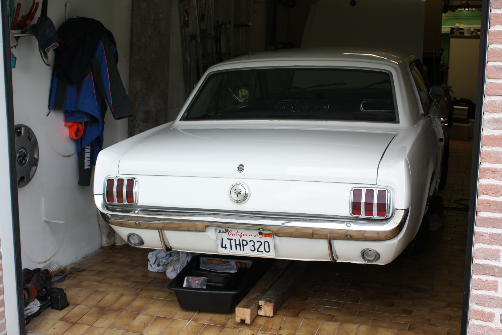

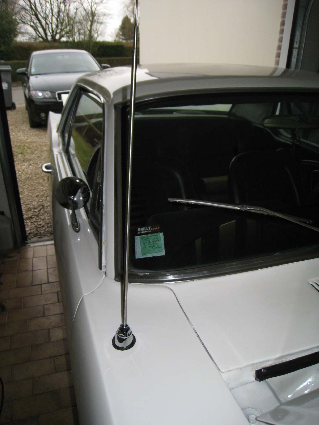

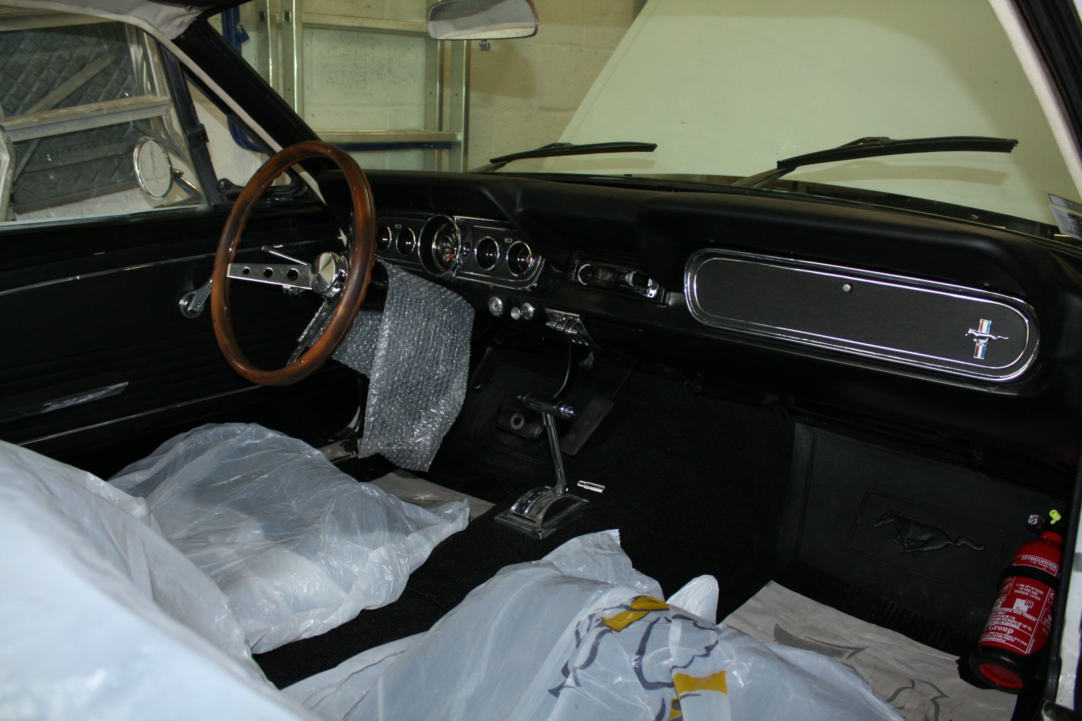

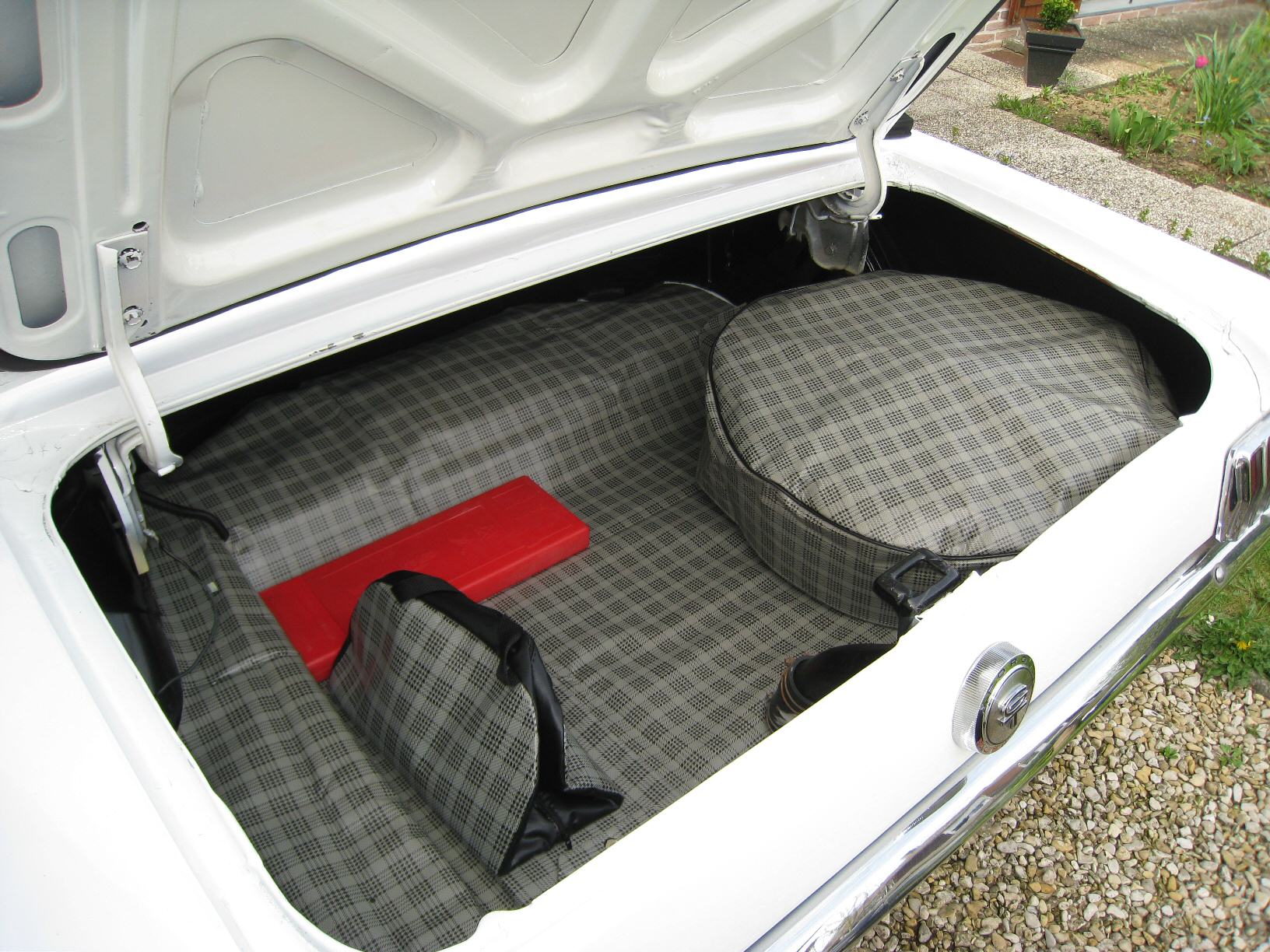

Voila après plusieurs dmois 'immobilisation et de transpiration, la stang est "presque" prête pour le CT (j'attends juste de recevoir mon câble de frein à main).
Depuis 6 mois, voila ce que j'ai fait (les gros items bien sur....) :
- Réfection complète du coffre + réservoir essence,
- Réfection de l'intérieur des 4 passages de roues,
- Changement du support batterie,
- Changement de l'ensemble des durites, + vidanges circuit refroi
- Changement carter boite + vidange ...
- Changement carter moteur + vidange ...
- Passage en allumage électronique,
- Changement barre MonteCarlo,
- Changement des joints caches-culbu,
- Changement pompe à eau, filtres air....
- Changement de l'ensemble des joints (habitacle),
- Réfection de 80% de l'habitacle et des garnitures et 80% des chromes extérieurs,
- Réfection des 4 tambours, durites, garnitures + roulements AV et AR
- Vidange pont et changement joints Spy,
- Remise en marche du système de lave glace,
- + Remise en marche de ce foutu Frein à main (càd tout car il n'y avait plus rien juste qu'au système intérieur aux tambours... foutu ricain ;-)....
+ multiples fignolages, ajustements, changements ;-)
Voici quelques photos (rapide), pour voir l'état général de la miss au mois de juillet. Elle est encore sur chandelle...
Mustang_Avril_002_bis.jpg Mustang_66_053_bis.jpg Mustang_66_042_bis.jpg Mustang_66_049_bis.jpg Mustang_66_040_bis.jpg
encore qq points à finir mais pour lesquelles j'aurais besoin d'aide
- Remise en marche du système lave glace!! problème électrique...
- Trouver + solutionner la "petite" fuite à la boite auto
- Remise en marche du système de lumière intérieur...
Ce message a été modifié par Bazardik - 14 July 2009 - 05:04 PM.

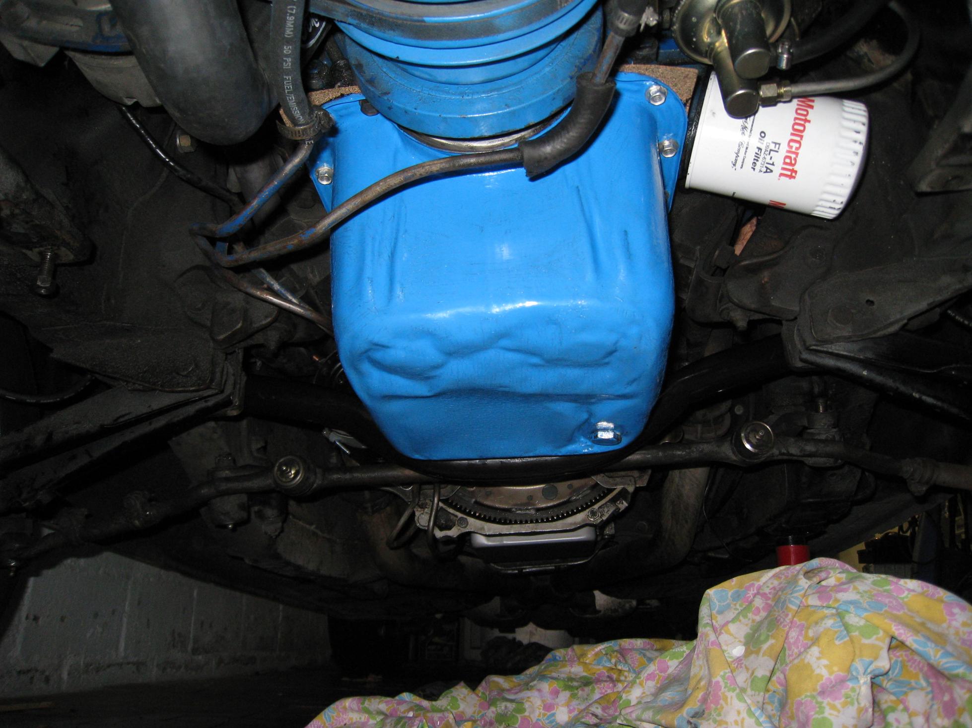

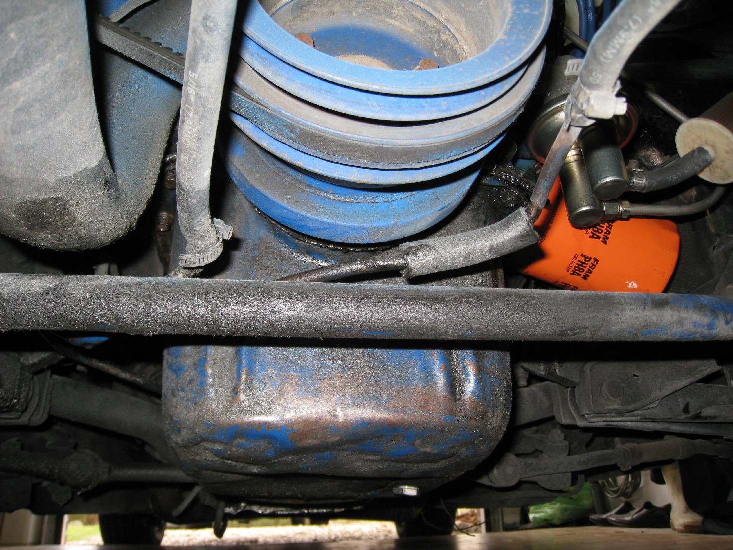

Qq modifications avec ce froid de canard :-)

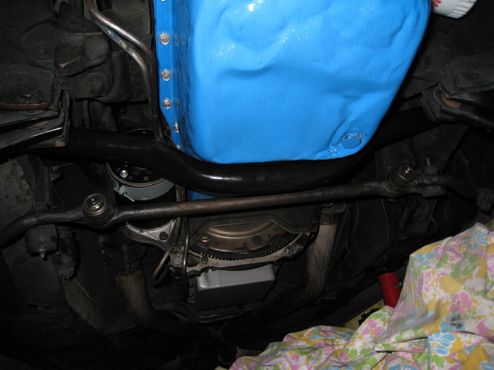

- Remise à niveau de mon carter d'huile > Ct long cette modif de carter (le bleu sur le durites de boite c'est pas moi lol, j'avais plus le courage...)
- Changement démarreur,
- Changement maitre cylindre frein,
- Changement câble alternateur,
- Changement des cloches tambours AV,
Ce message a été modifié par Bazardik - 30 December 2009 - 08:48 PM.
