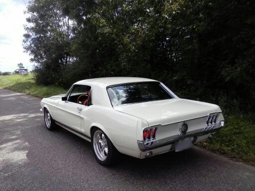

Merci pour le compliment, les photos sont flatteuses car la peinture commence à tirer la tronche a plusieurs endroits, pour rappel faite aux US en 2008 !
Sinon juste histoire de parler, depuis la dernière fois les baquets sont en place (c'est le top !) , la feuille d'alu polie (par mes soins) recouvre la console, la géométrie associée au cales Baer à pas mal aidé à réduire le bumpsteer, restera à confirmer avec des pneus neufs.
On a re-réglé l'avance à l'allumage pour passer de 6/7 degrés à 11/12 et ô merveille, bien meilleure montée en régime et presque plus de ratatouilles en coupant les gaz. J'en ai aussi profité pour changer la tête d'allumeur et le doigt qui portait des traces d'oxydation.
Je ne sais plus si j'ai parlé du montage du glissement limité non plus et pour cette fin de saison j'ai le foret à dépointer ainsi que la tôle préformée au niveau de la batterie (inner-quelque chose !).
Ensuite j'aimerai vraiment beaucoup m'atteler à remplacer le faisceau électrique qui m'angoisse avec ses câbles séchés et rétrécis !
Sorti de la, elle vroum toujours aussi bien et aussi bruyamment !

Mheuuu Hervé, elle est jolie ta caisse 8)
Loin de moi l'idée de ne pas la trouver jolie, rassure toi, mais la peinture est franchement à ch**, un vrai boulot de Ricain !
(Tu sais que je me suis demandé d'ou venais cette photo pendant 1 minute !)
