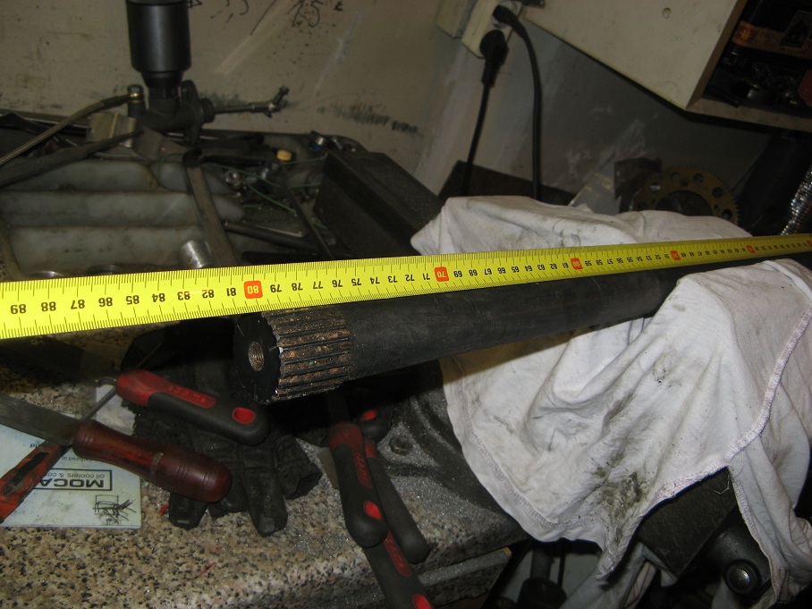

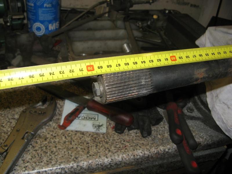

Je prends. Là, c'est plus une bouteille, c'est une caisse. Comme je suis en retraite, je me déplacerai pour aller les chercher. Ils ont: 30"1/8 pour l'un et 26"5/64 pour l'autre; cela donne: 765,175 pour le plus grand et 662,384 pour l'autre.
AGRRRRRRRRR je crois que je viens de perdre une oasis. Ceux que j'avais et que j'ai finalement pu retrouver font respectivement 80 et 69cm. Si tu penses que c'est possible d'en tronçonner une rondelle à chaque bout, tu peux de toute façon passer les prendre quand tu veux parce que maintenant qu'ils sont sortis de leur cachette, ils me gênent pour travailler sur mon nouveau train arrière :mrgreen:

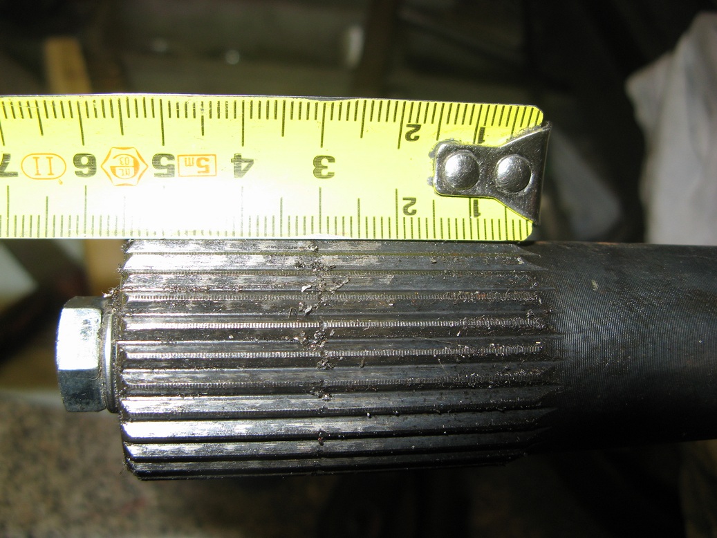

En regardant d'un peu plus près l'aspect des cannelures (après nettoyage :mrgreen: ), on voit d'après la partie brillante des zones de contact du coté différentiel que chaque demi-arbre peut être raccourci de 25 à 30mm sur ce seul coté. D'après les traces de graisse, la pénétration dans la partie femelle doit se faire sur environ 25mm; un peu plus si on réduit la hauteur de la tête de vis de butée.

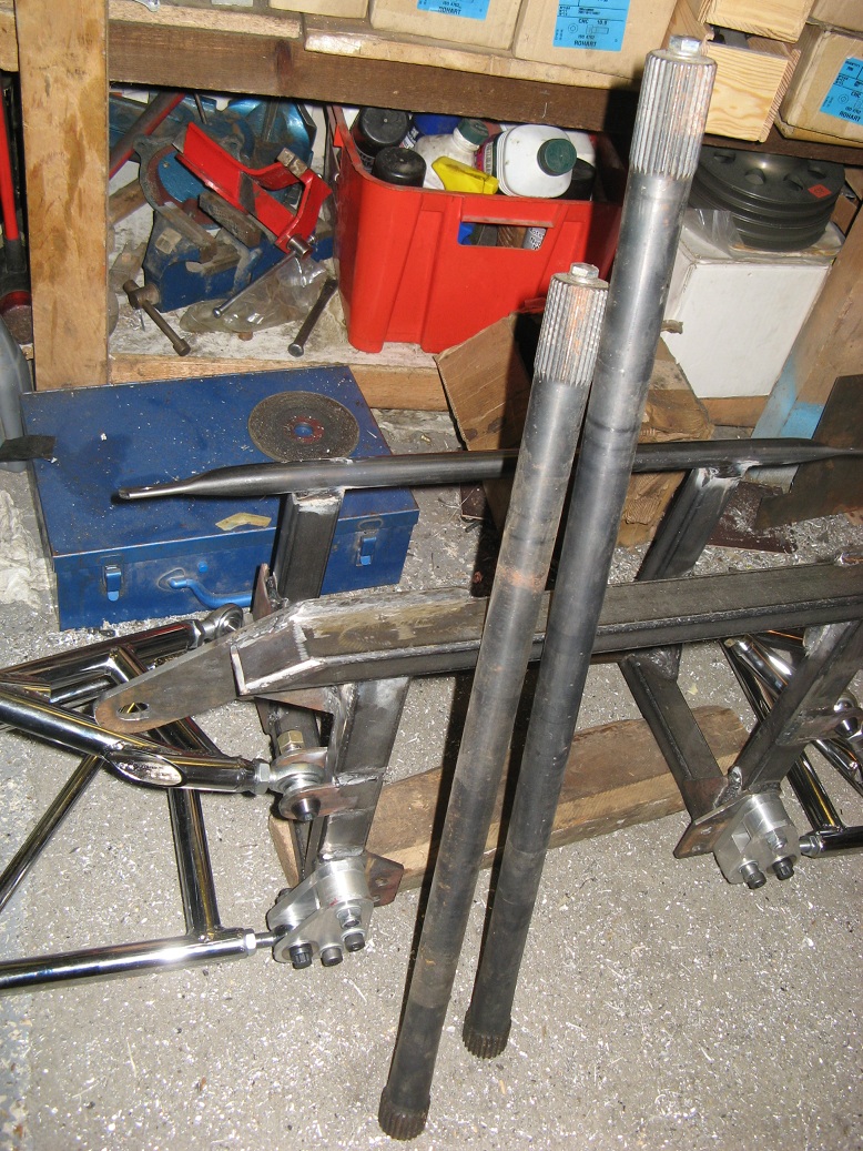

Ben voilà, je me suis attaqué au remplacement des 2 arbres. Le plus "marrant", cela a été de sortir la partie cassée dans le pont pont. J'ai fait un outil adhoc en 3mn 30, mis 5 mn pour l'attraper et le sortir, 10 mn pour sortir la plaque de retenue (par arbre). J'ai même pas démonté les freins arrières car cela passe facile. Le plus long a été de remonter les roues car les écrous pour ces jantes sont très ajustés dans les alésages de la jante, et cela est très long.
Voili, voilà.
Nota: j'ai commandé chez Currie mes arbres; 3 jours de fabrication, 4 jours de transport et douanes, alors que NPD ne pouvait pas me donner de délai après 3 semaines d'attente après la passation de la commande.
De plus, j'ai pris, à titre d'info, la dimension des arbres d'origine (26,5 mm) et l'ai comparée à celle des pièces Currie (31 mm).
