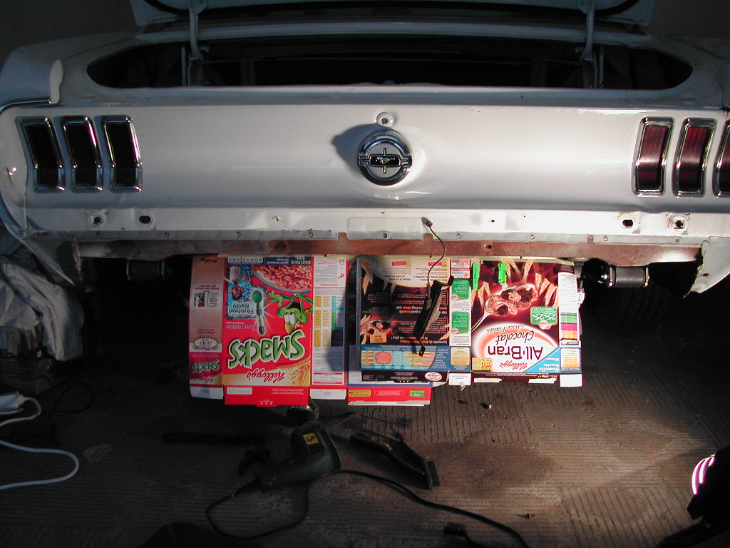

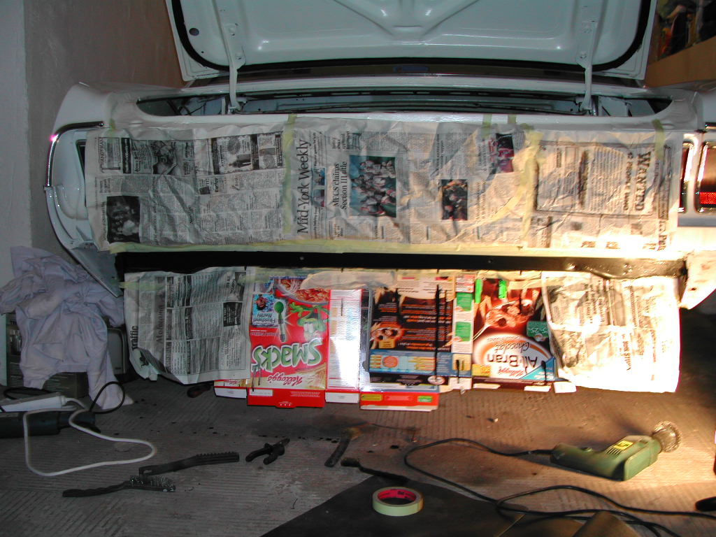

Aujourd'hui, presque un an jour pour jour après avoir démonté la face avant, j'ai attaqué l'arrière, bref, y a moins à démonter et c'est assez facile à faire...
J'avais un peu d'appréhension en enlevant la face arrière après avoir vu les photos de kevin31 mais je n'ai pas eu de mauvaises surprises, ouff, soulagé et donc une nouvelle fois, que du bon avec cette caisse.

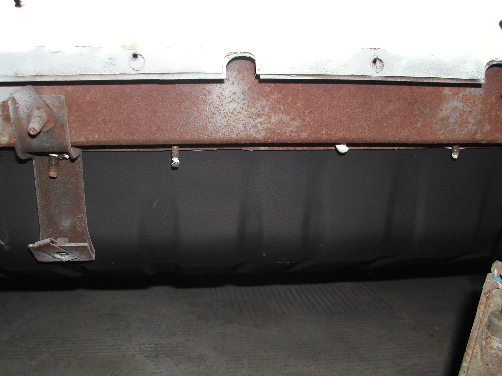

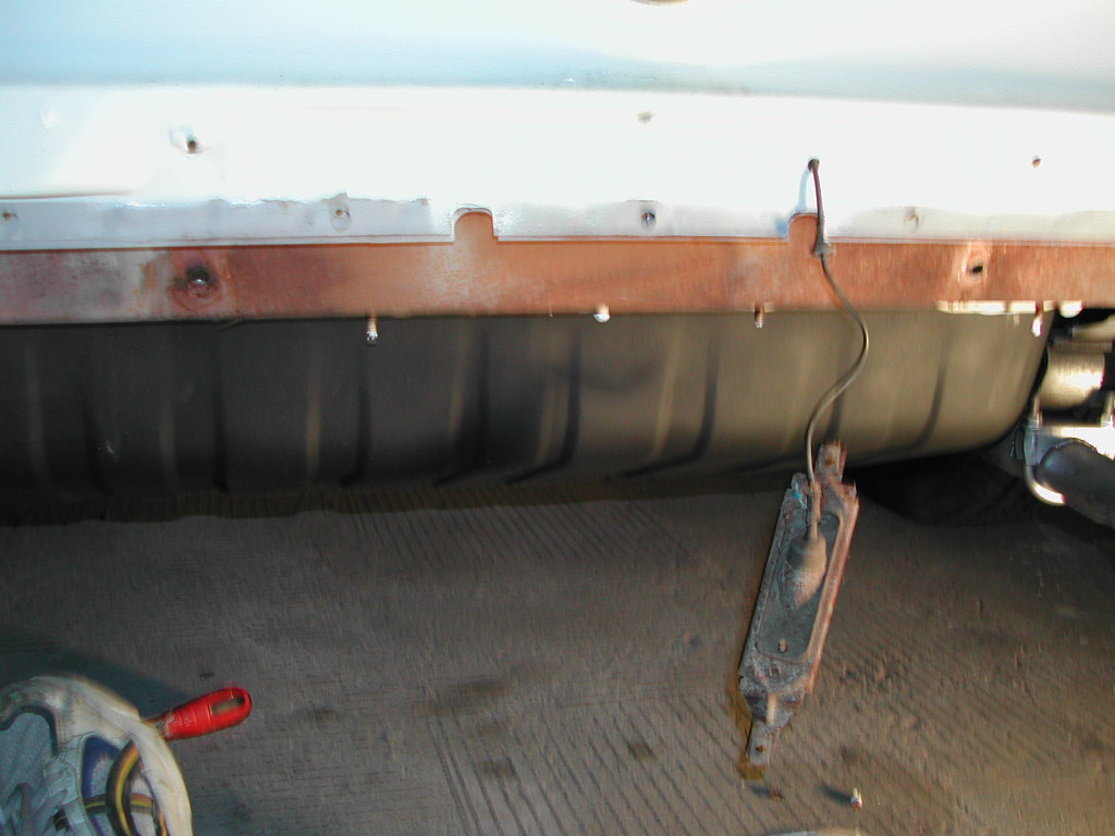

J'avais de la rouille superficielle et après un bon ponçage, dégraissage et traîtement comme il se doit, je serait reparti pour un bon bout de temps!
Le tail light panel est en excellent état...

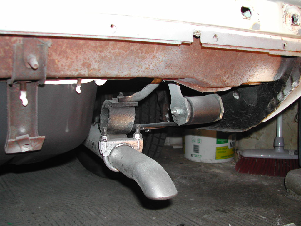

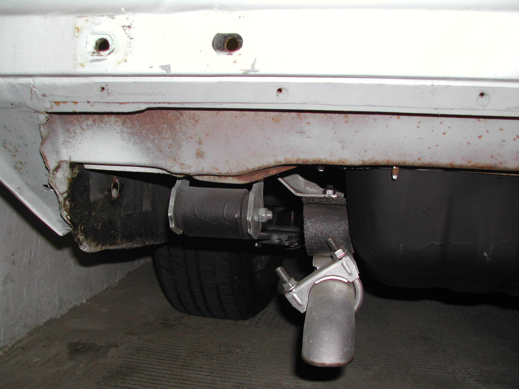

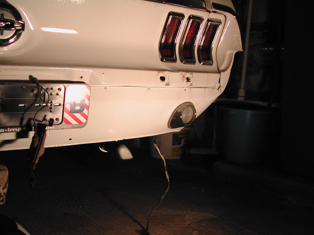

Après avoir enlevé la jupe arrière, pas de surprise, soulagé le père Sponge...
Rouille superficielle...
Ensuite, on enlève les 2 supports du pare-choc pour voir ce qu'il y a en dessus, que dalle...
On protège le réservoir pour ne pas projetter des crasses de rouille dessus, ça me ferait râler vu que je l'ai repeint il y a 4 mois...

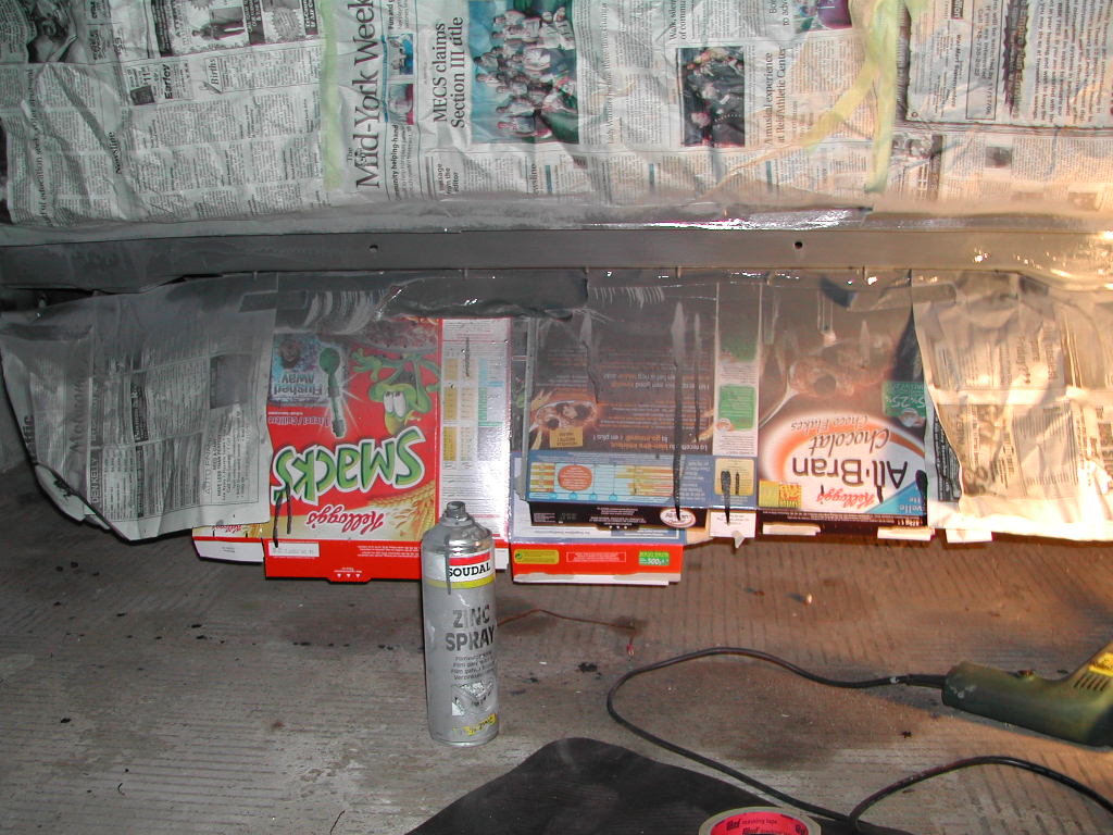

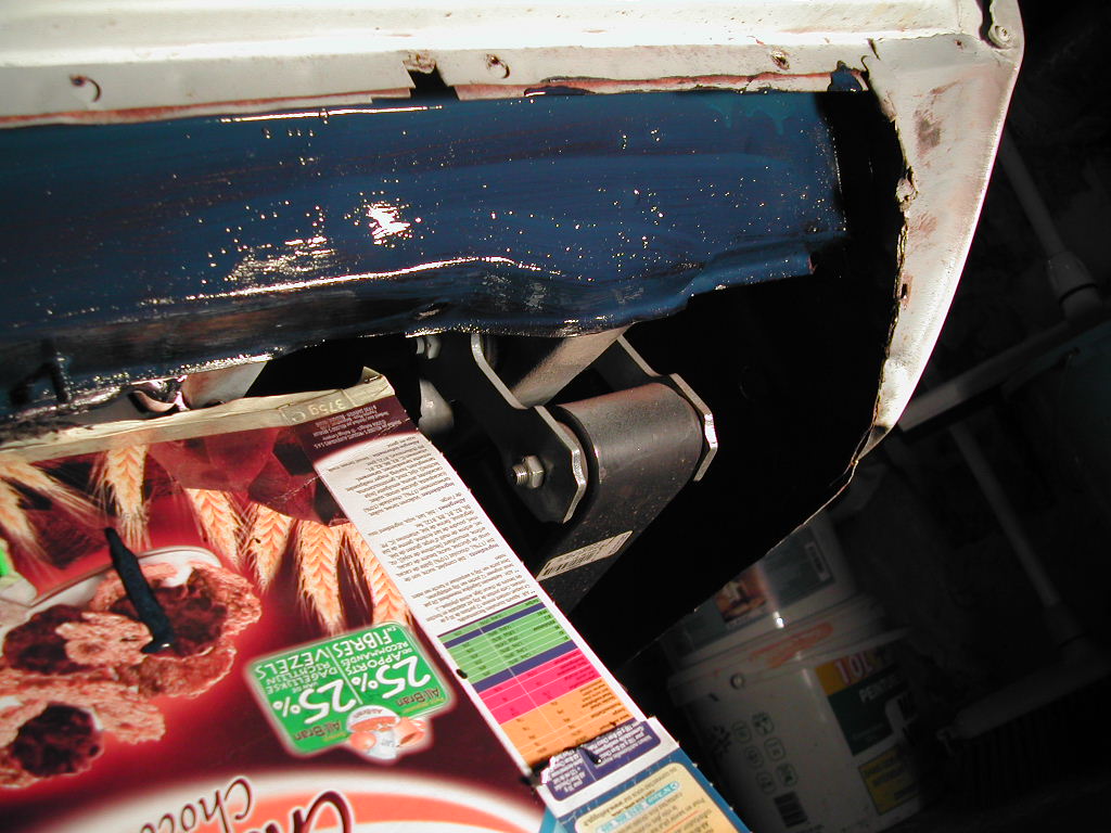

Après un bon ponçage, on traîte au Frameto, 2 couches, on laisse sêcher qqes heures...
Une fois les 2 couches totalement sèches, on protège le haut avec d'appliquer la peinture anti-rouille/primer à base de zinc...
Ensuite, une couche de peinture à base de zinc et on arrête pour aujourd'hui, on laisse sècher la peinture toute la nuit avec d'appliquer la seconde couche...
