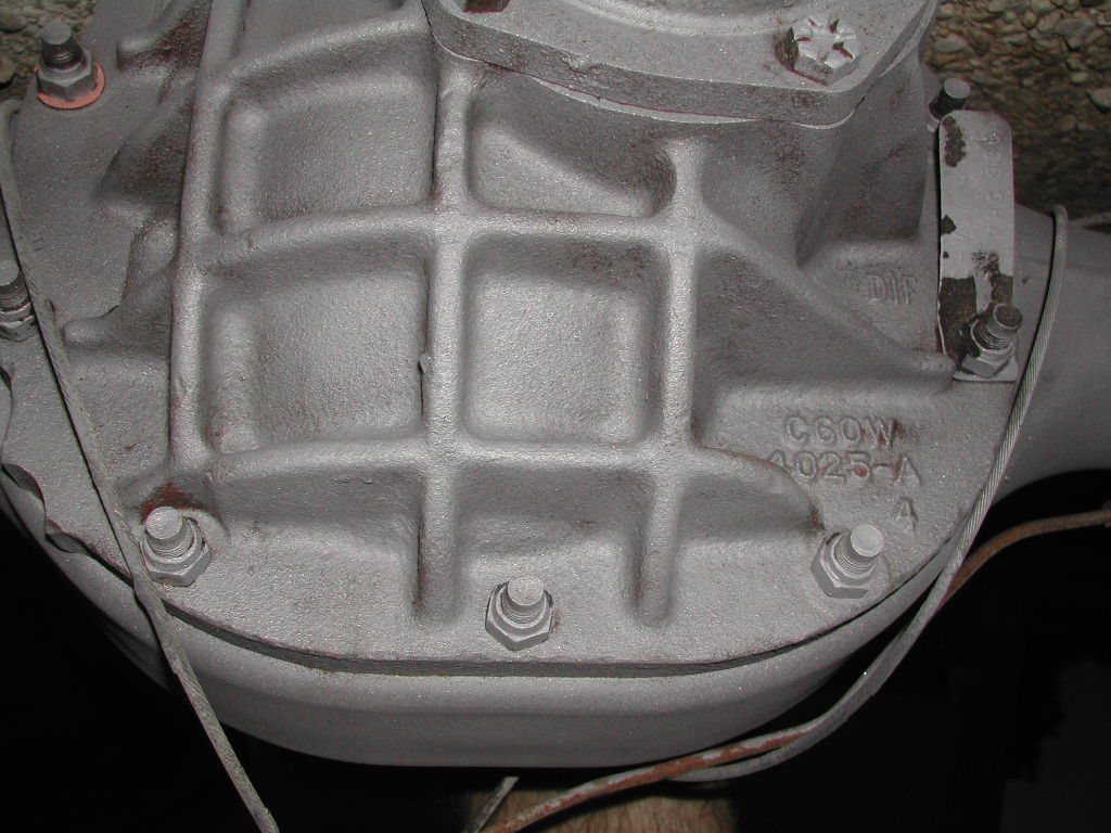

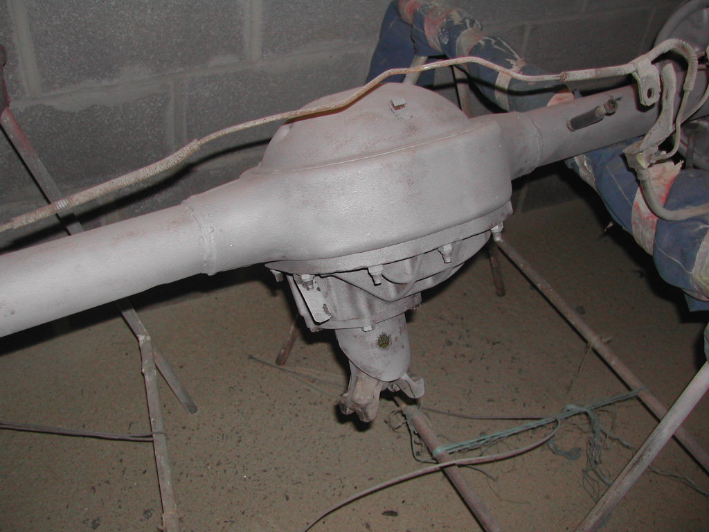

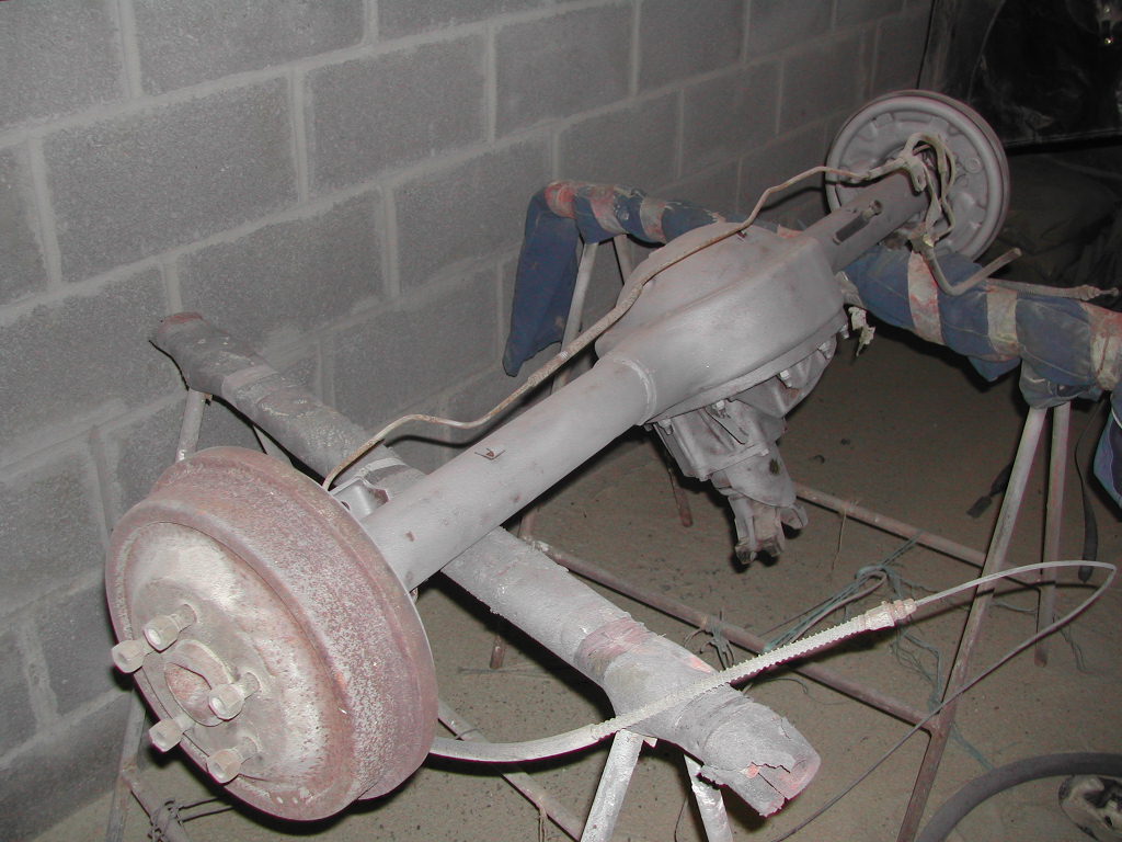

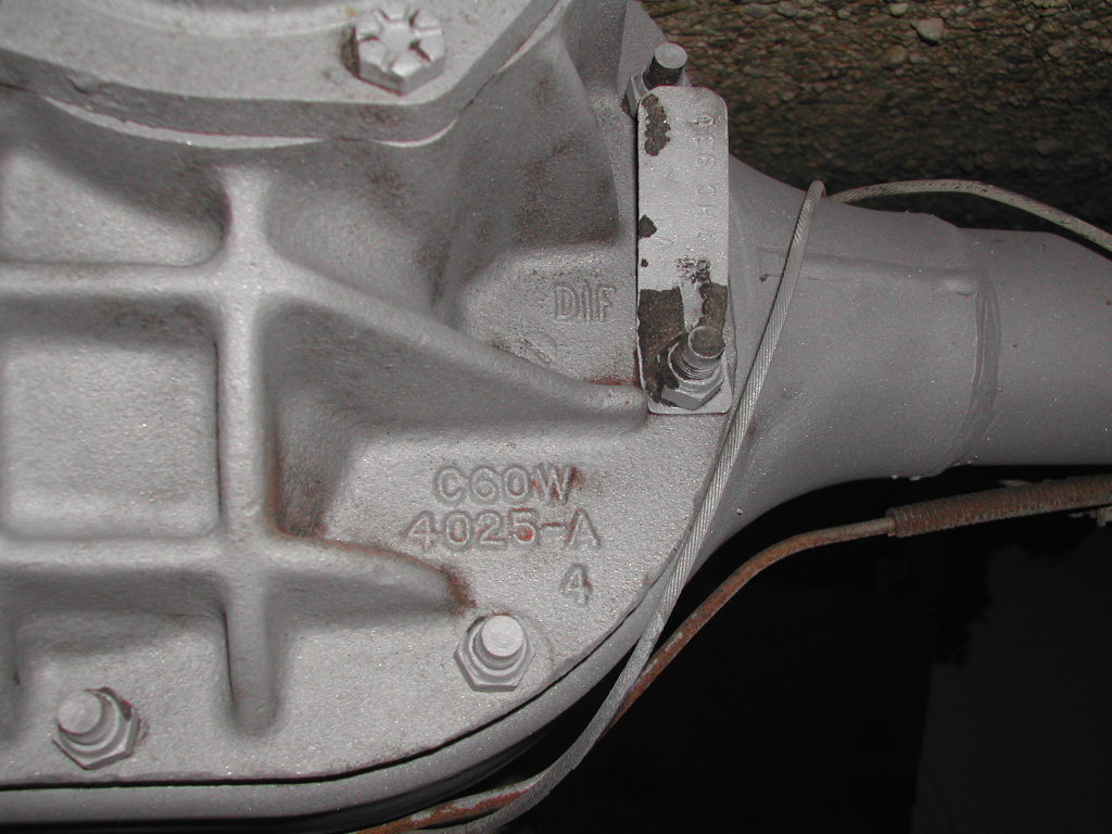

Qqes photos du pont que je viens d'aller chercher. Me suis même fait flasher par la même occasion... :angry:

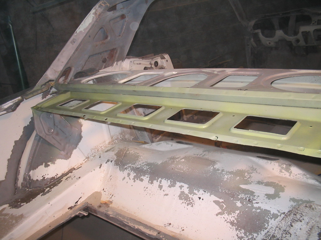

Bon, pièces de tôlerie livrée ce jour. La qualité est correct pour la cheminée mais pour la tôle qui fait la base du pare-brise arrière est trop courte de 6cm... Autant faire :lol:
Ranchero attaque le moteur dans 2 semaines, le carrossier termine tout cela dans 2 semaines aussi, ça devrait aller ensuite...

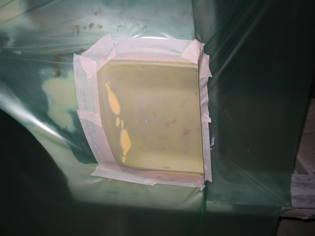

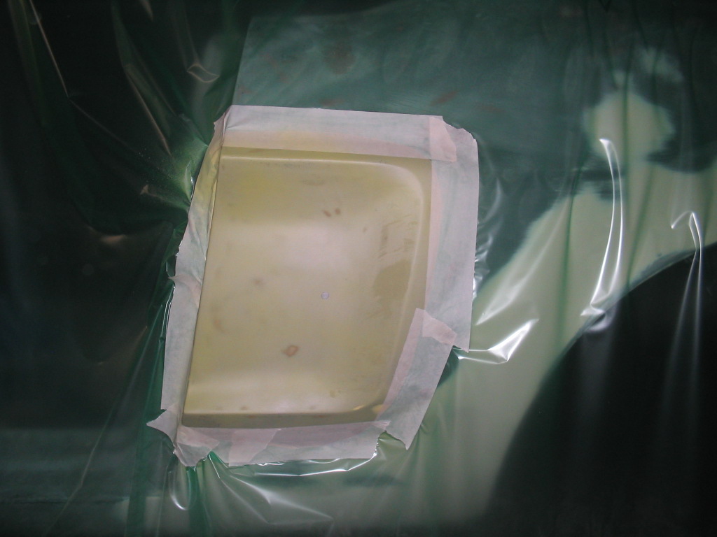

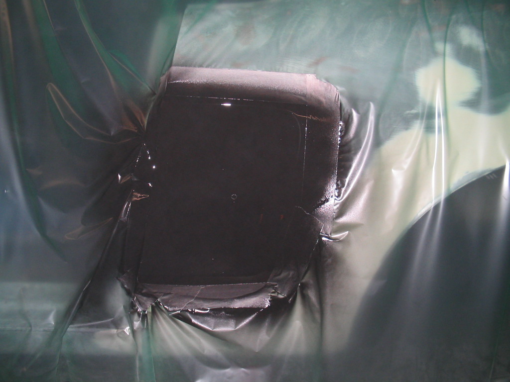

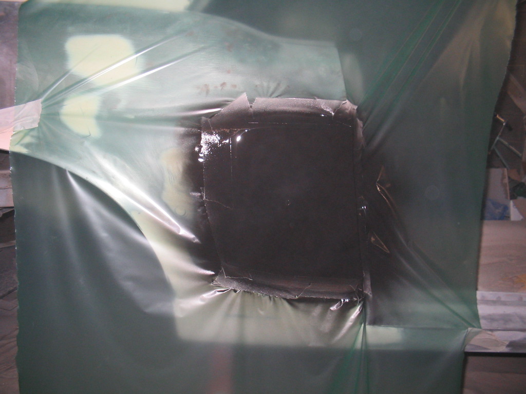

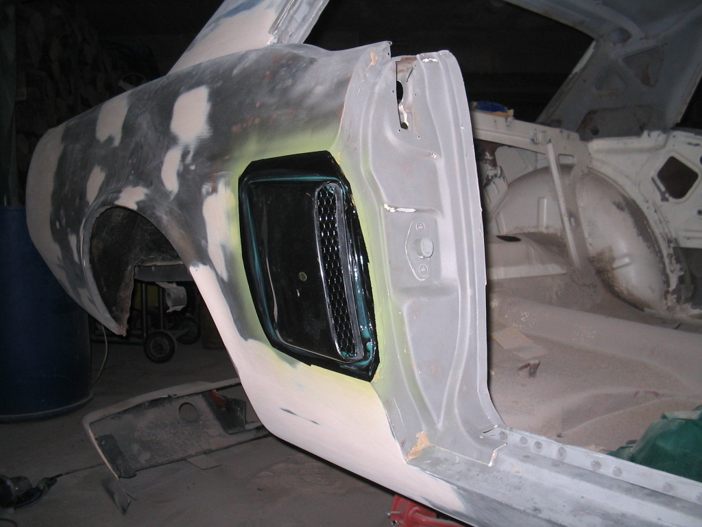

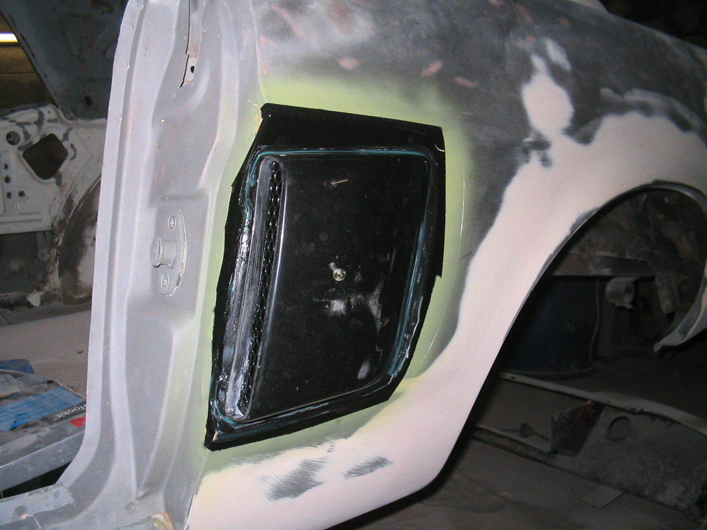

Le carrossier a fixé les écopes latérales. Tout d'abord, tôle à nu, anti-rouille...
Ensuite, couche de peinture noire. Pourquoi du noir? Car l'intérieur des écopes est brut donc très moches et si on peint ça en blanc, ça fera moche, tous les défauts seront visibles et donc l'intérieur sera noir.

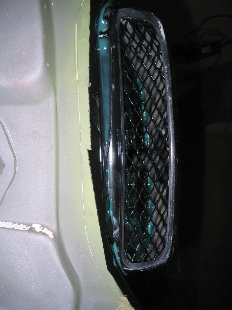

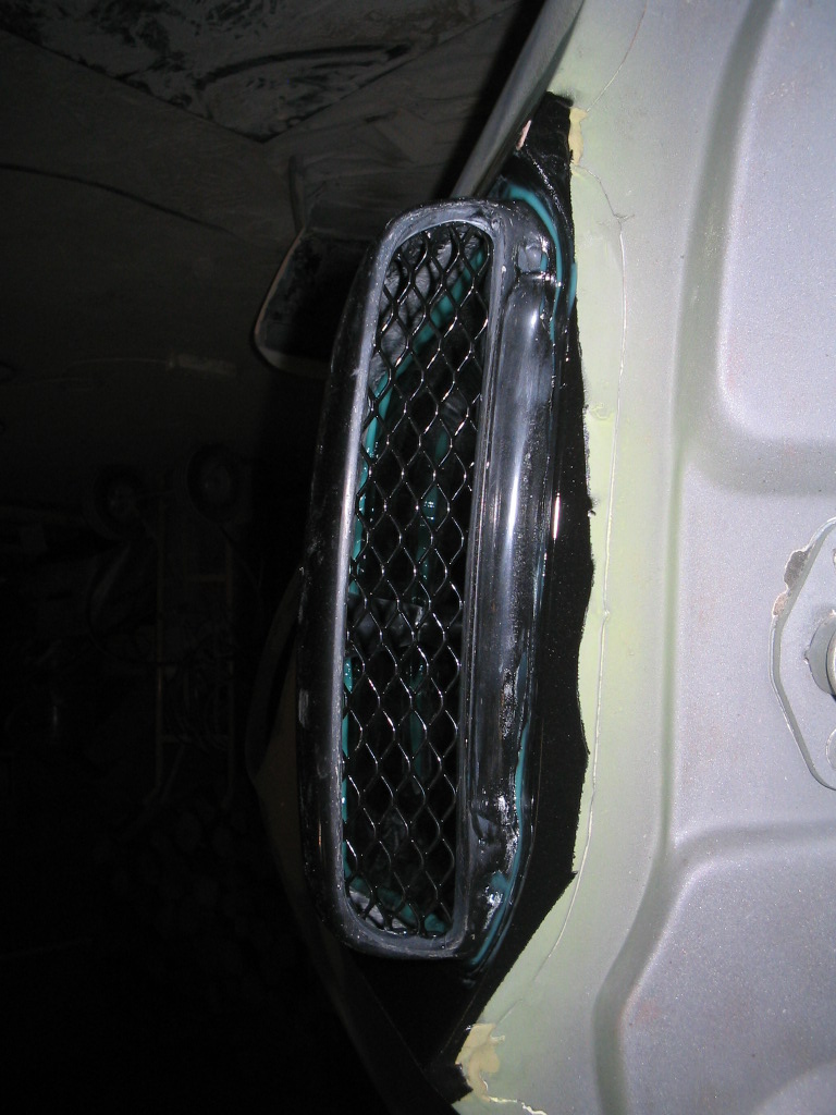

On a mis une sorte de grille devant l'écope pour le style...
Et voilà...
Pour la fixation, il y a un boulon central et ensuite, c'est collé sur les côtés. Après, un très fin joint de matière élastique pour parfaire le tout et voilà...

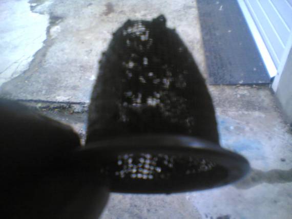

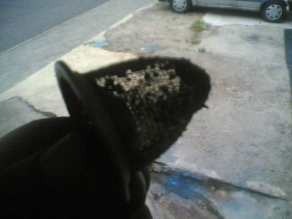

Salut dylan,regarde l'etat de mon filtre apres quelque minute de fonctionnement du moteur.
#1360 Sponge
Posté 02 June 2007 - 11:49 PM
C'est le filtre de quoi? Durite supérieur du radiateur?
Fils de bougie? Tu en as reçu via Pascal :huh:

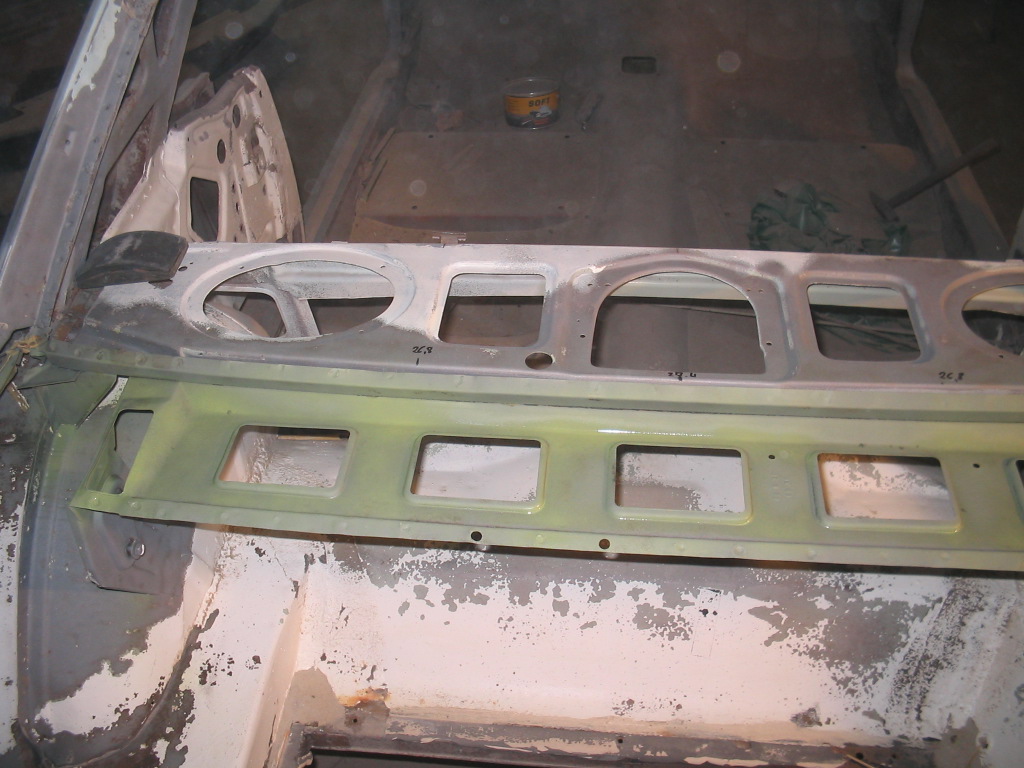

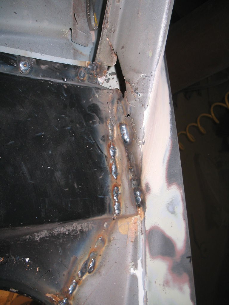

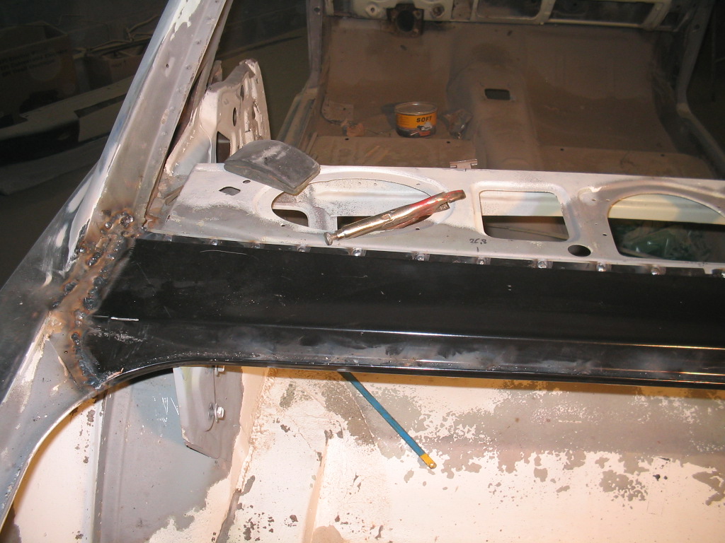

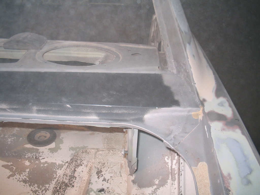

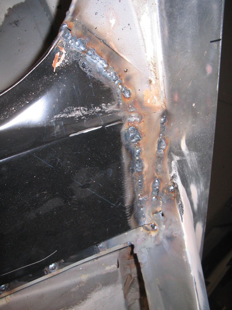

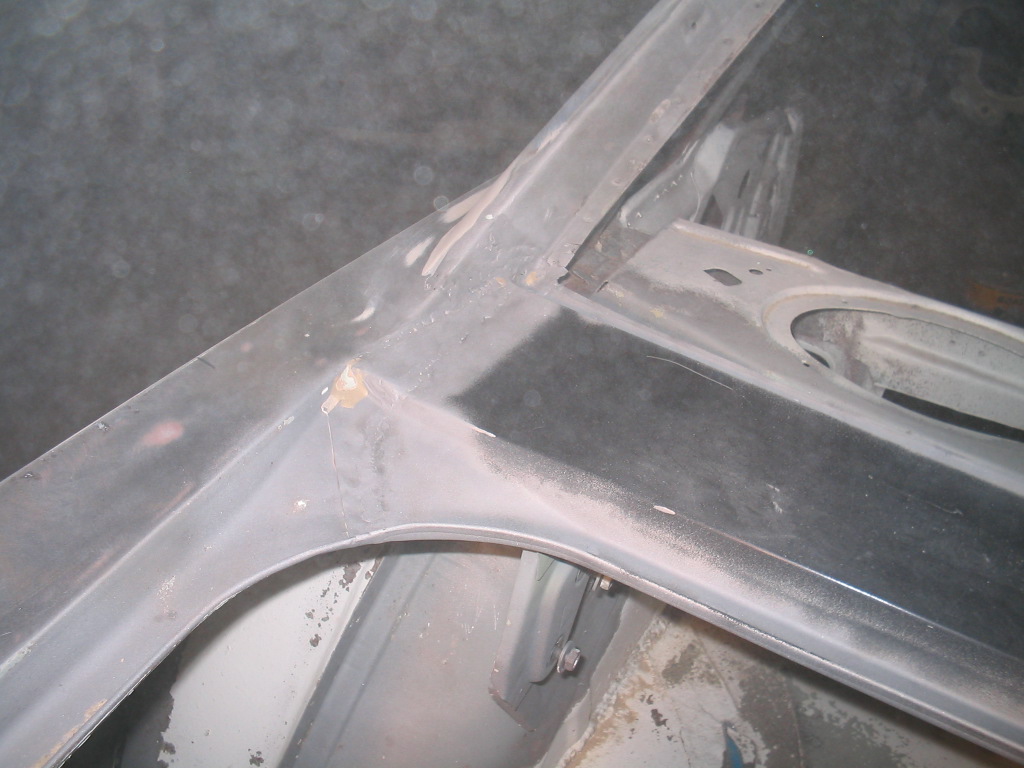

Qqes news du carrossier, l'arrière est pratiquement terminé. Tout d'abord, on découpe le tôle malade, attaquée par le cancer, on sâble la tôle inférieure qui est pointée dessus, on la traîte...

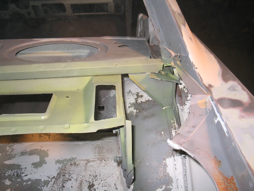

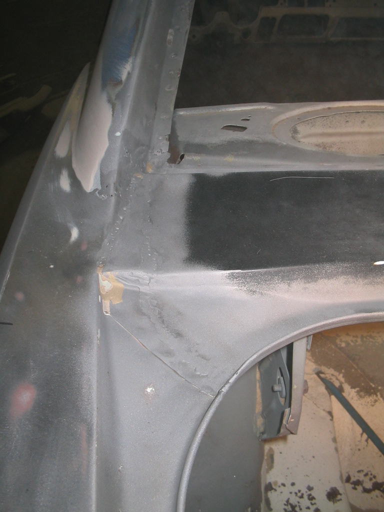

Ensuite, on pointe la nouvelle tôle et on y ajoute les patch car avec 6cm de moins, c'est trop rikiki...

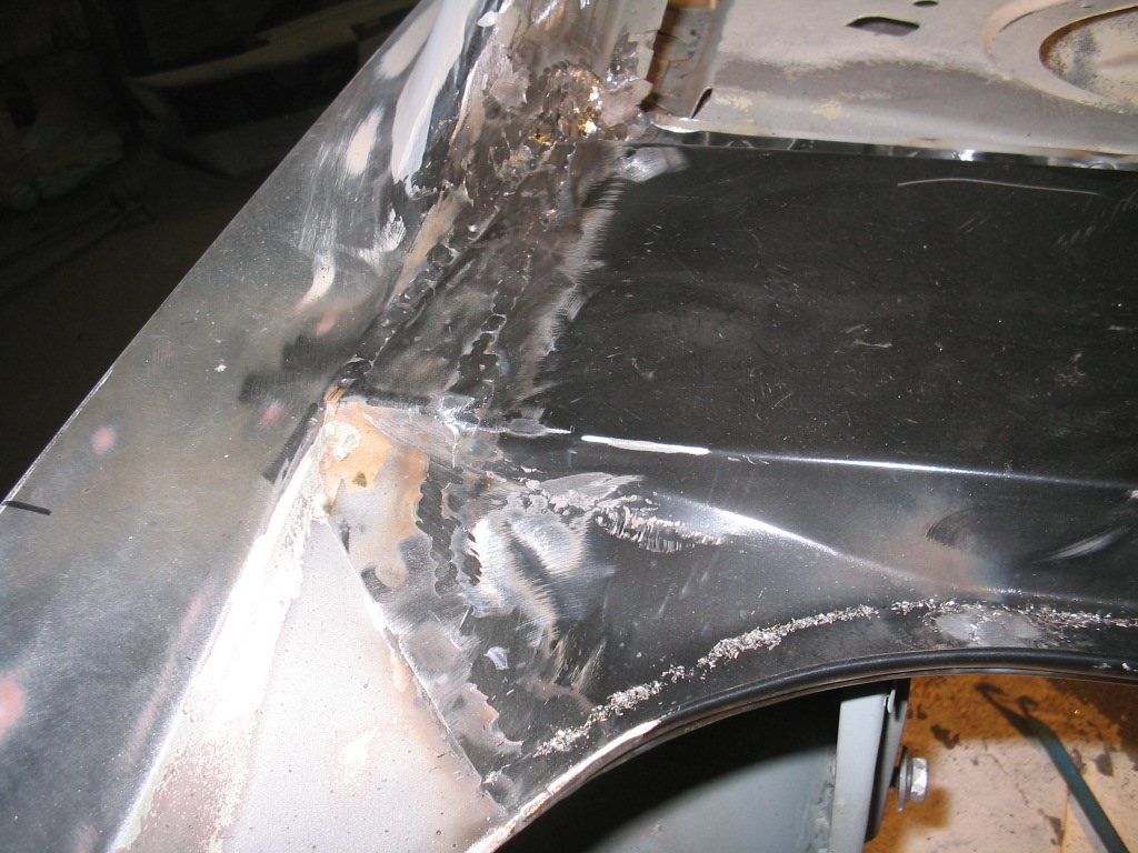

Pour terminer, on meule correctement et on resâble les soudures pour enlever les déchets et autres merdes qui restaient...
