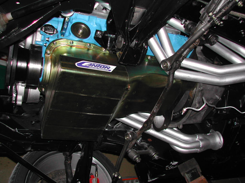

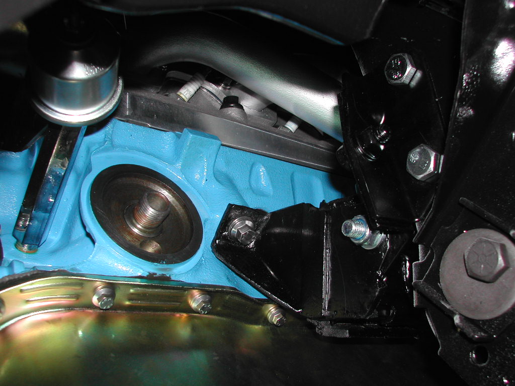

Le moteur a été installé avec la boîte de vitesse. Les 4 en 1 sont fixés, direction terminée, ligne d'essence terminée (filtre, pompe, régulateur de pression). On a attaqué les échappements.
J'ai pas de photos...
Evidemment, qqes surprises, manque un pièce pour la Z Bar, le clip pour le câble compteur, des bricoles donc commande lundi chez NPD.
1er démarrage prévu dans 2 semaines, je bosse ce samedi-là, ça me saoule, on verra...
250kg + la boîte, on dépasse les 300kg ;) Y a un article dans le dernier catalogue de Mustangs Plus à ce sujet.

une partie du mécanisme d'embrayage manuelle qui fait pivot pour retransmettre le mouvement vers la cloche (d'embrayage, pas le conducteur hein...C'est quoi la Z BAR?.

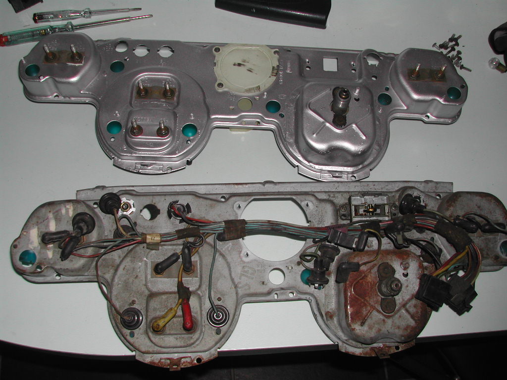

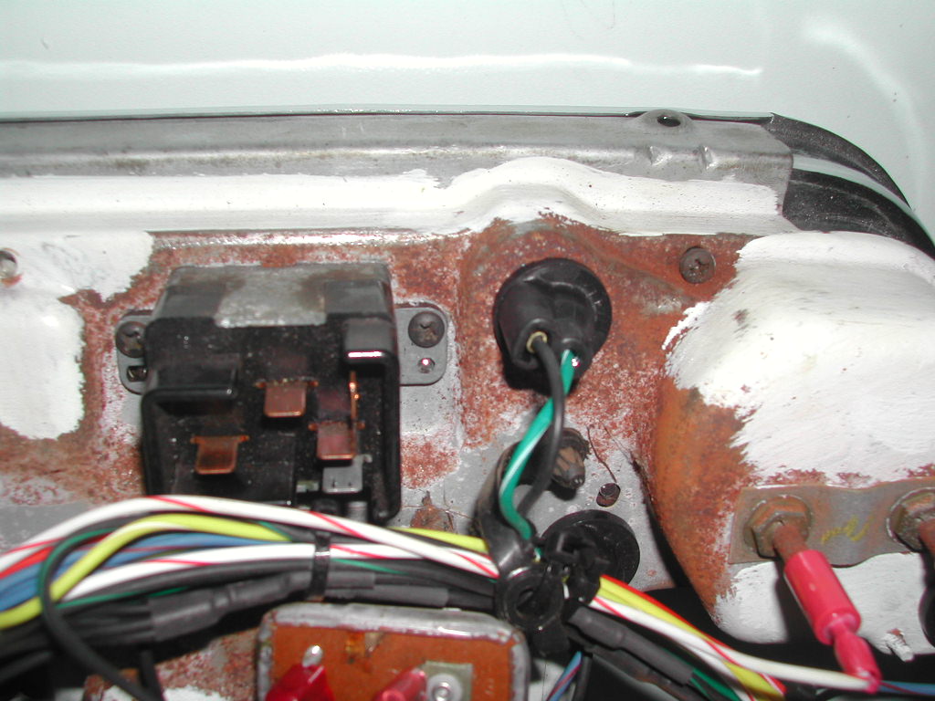

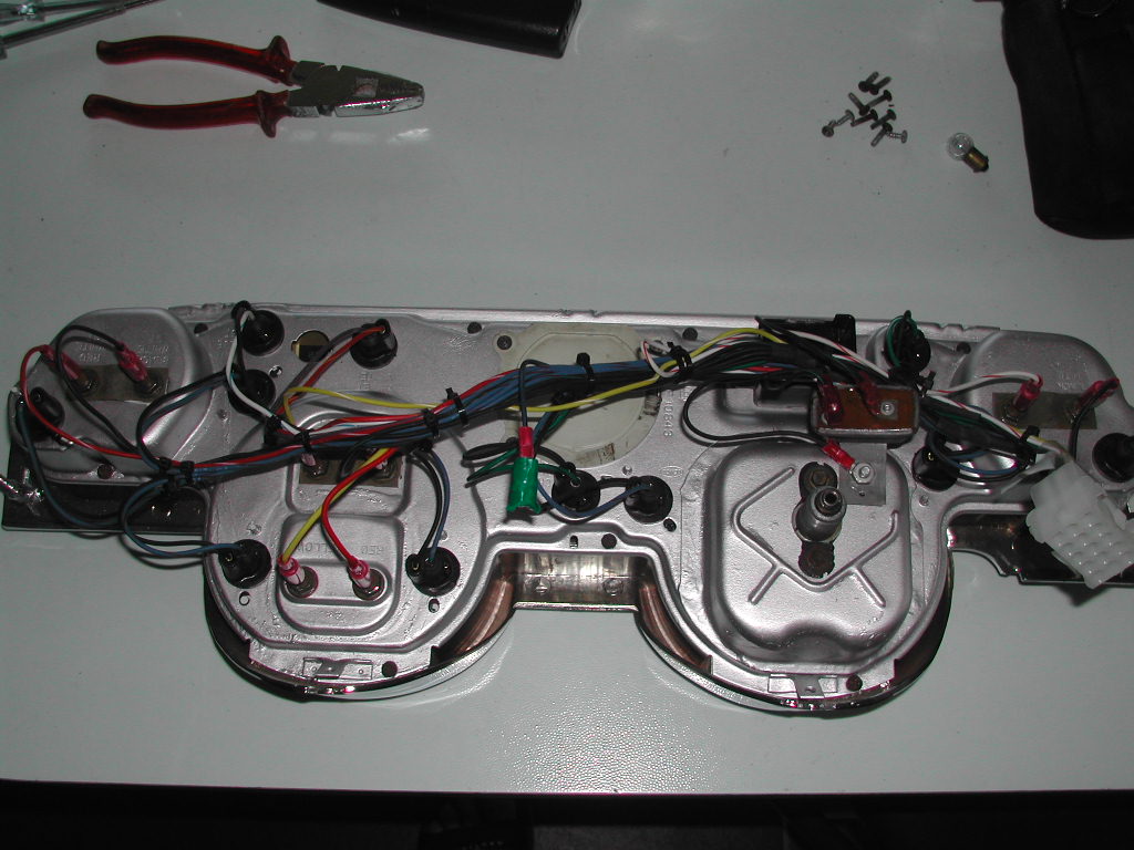

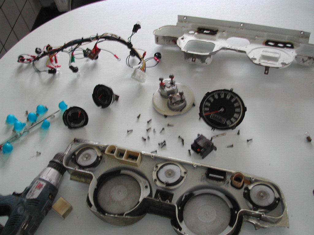

P'tite question tient, tu a rebranché le voltage regulator comment toi ?
faut tourner la sonde pression d'huile vers le haut ... ou retourner le moteur,... au choix
Posté 01 August 2007 - 02:10 PM
J'ai suivi le schéma Painless... Si tu veux, je peux regarder sur un faisceau d'origine mais est-ce que le faisceau de ton tableau de bord est d'origine?
Posté 01 August 2007 - 04:52 PM
Le tableau est d'origine lui oui....enfin d'origine 68 !

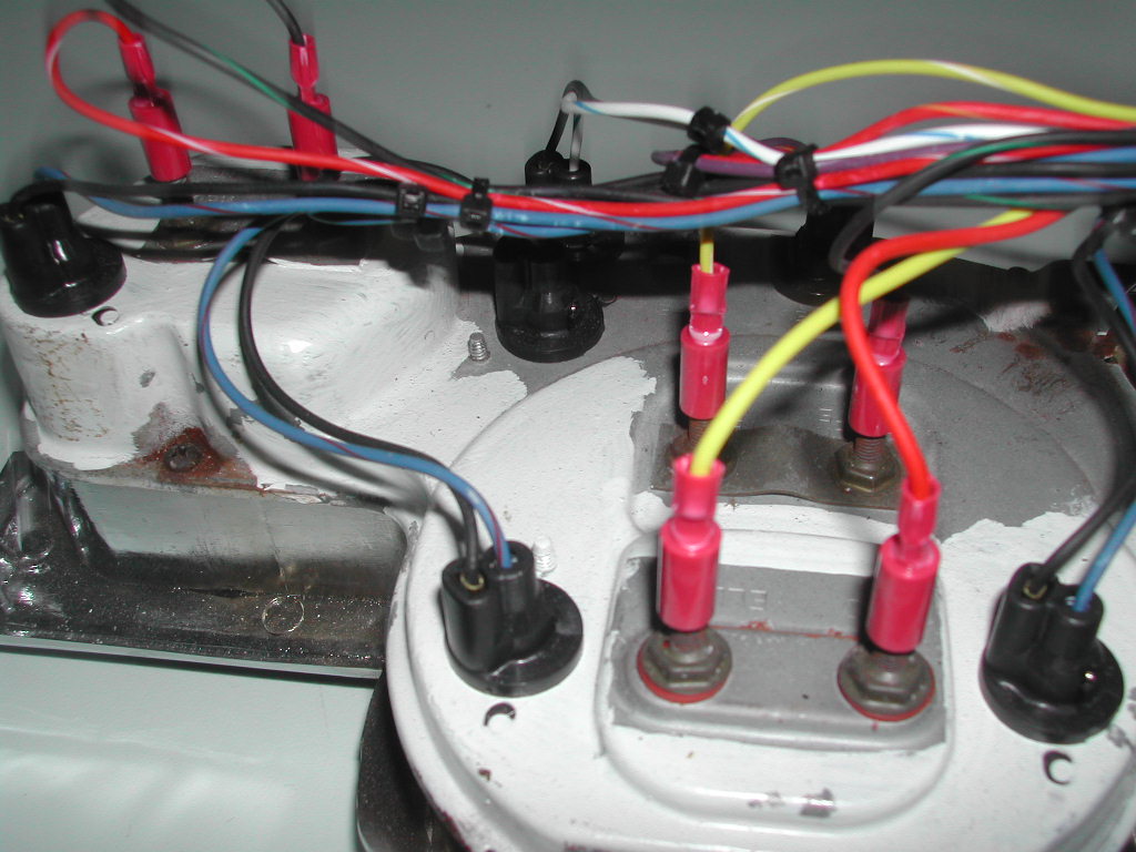

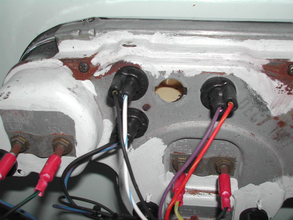

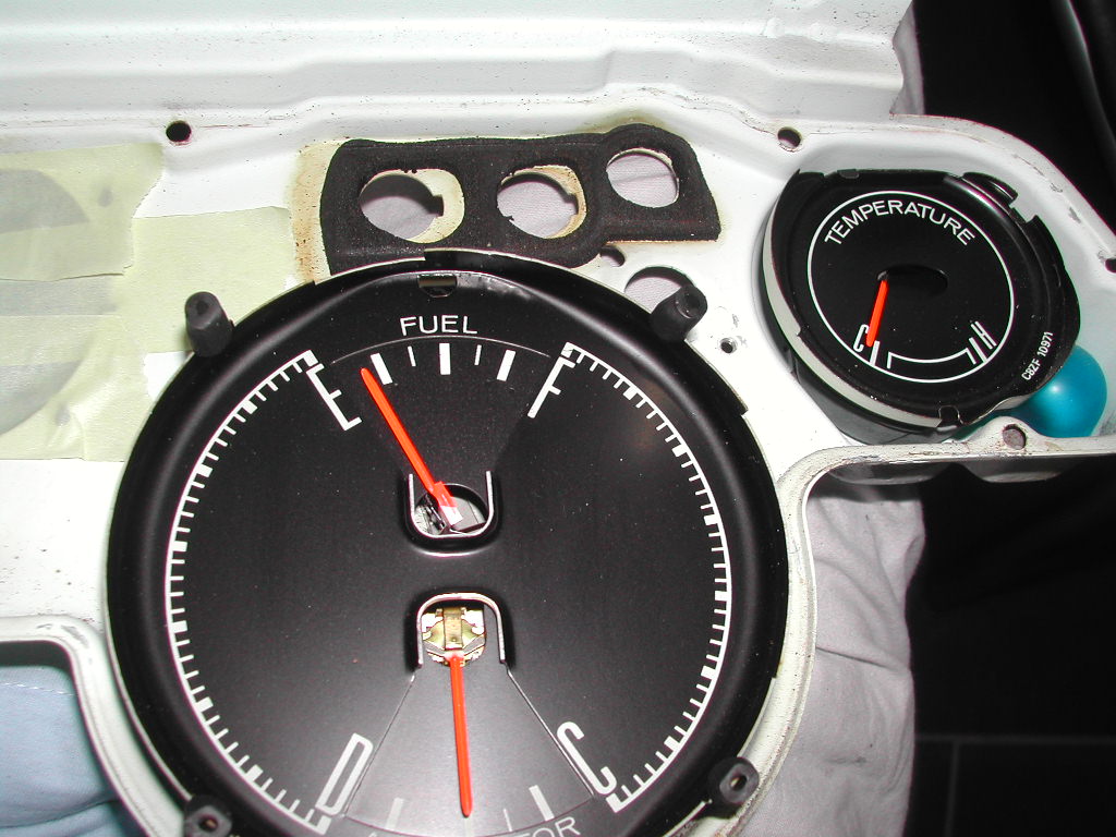

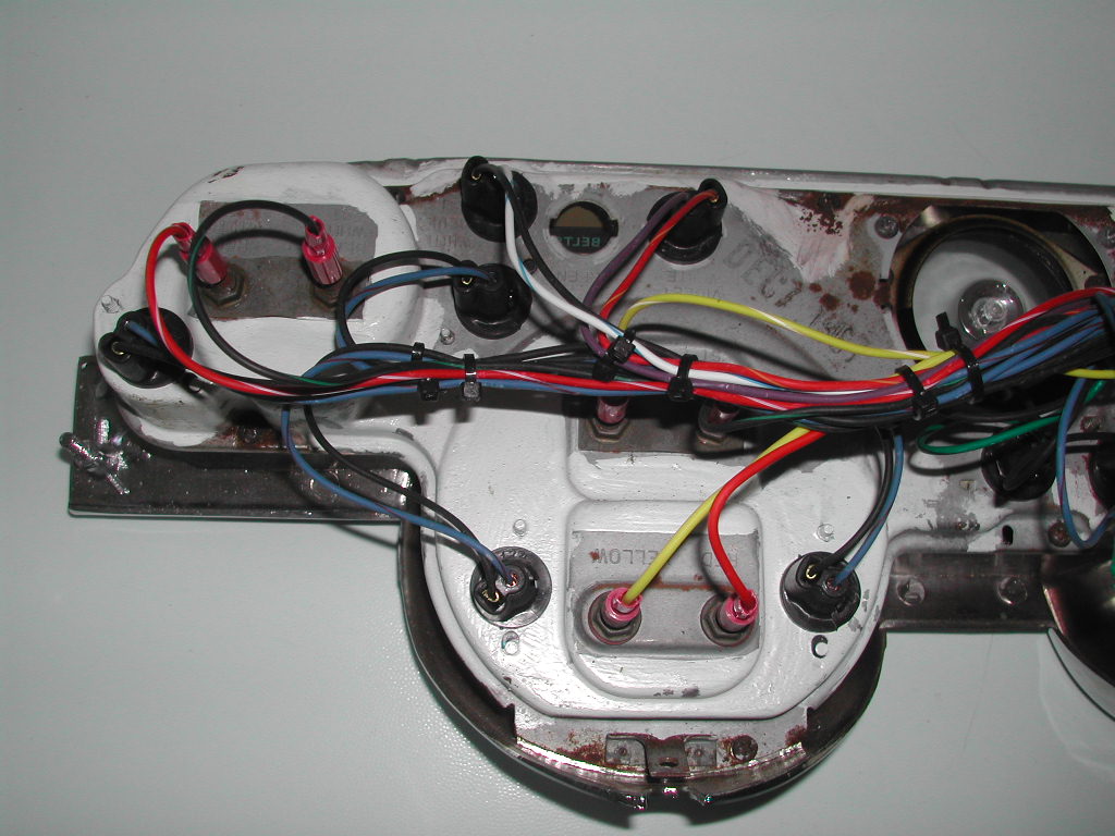

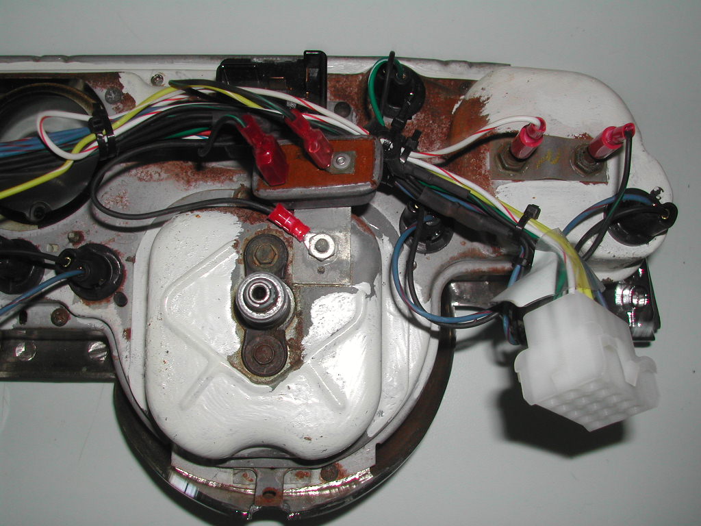

Là je suis embêté avec les jauges de t° d'eau et d'essence alors si tu peut me dire d'ou viennent les fils qui y sont branchés cela m'aiderait bien...
Posté 01 August 2007 - 05:03 PM
Bon travail,moi je vais me refaire une petite promenade,et puis je ferais la lotus.Steph,
Sur mon tableau de bord, toutes les correspondances de couleur sont écrites. Donc pour la jauge de t° (vue de derrière):
Gauche: rouge et blanc
Droite: Noir et blanc
Essence:
Gauche: jaune et blanc
Droite: noir et blanc (c'est un double fil qui arrive sur la cosse)
Attention qu'entre un tableau de bord d'une 67 et 68, c'est différent pour le positionnement des gauges. Moi sur la 68, j'ai t° extrême droite et huile extrêmet gauche.

Steph,
Essence:
