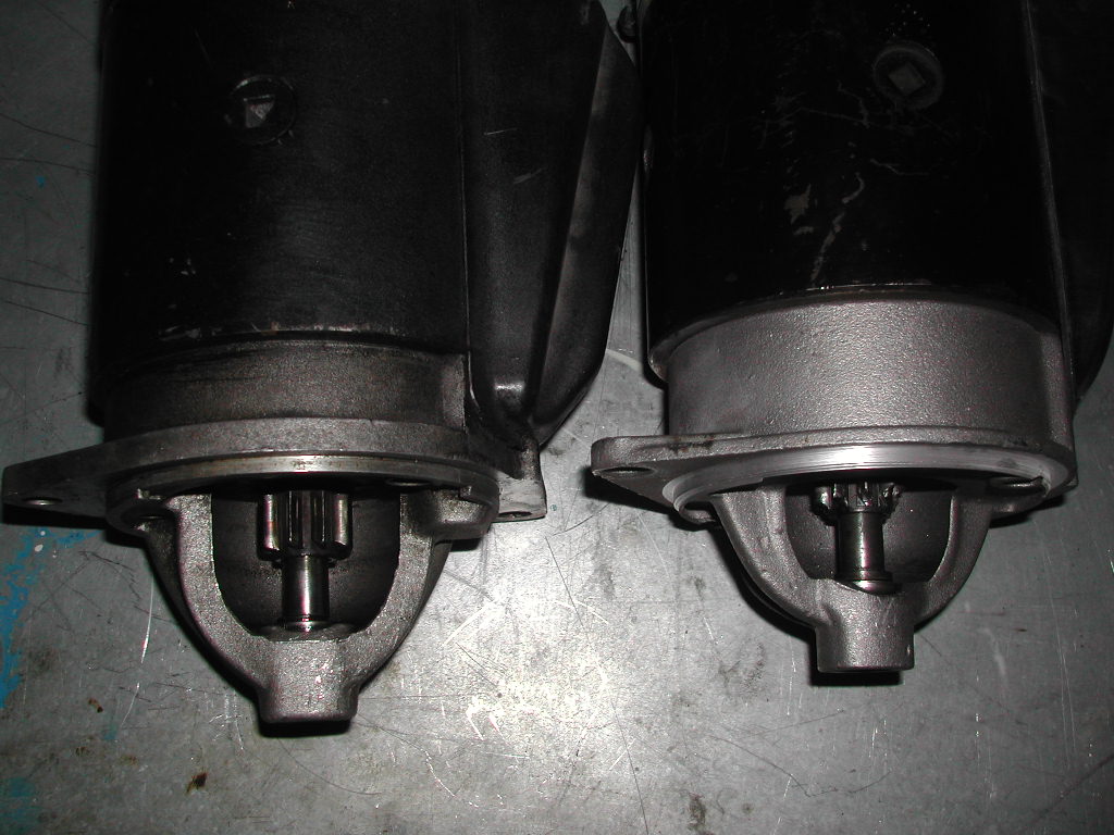

Pour le démarreur, un peu plus d'éclaircissement:

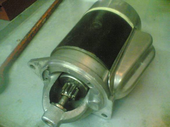

Je l'ai acheté chez NPD et c'est le seul starter pour boîte méca pour SB donc je me suis dit nickel, ça va marcher vu qu'il y en a un seul. Je viens de regarder dans le dernier catalogue de NPD, et il parle de l'offset (distance entre la surface du démarreur qui touche la cloche et le volant moteur) et donc, il y a 2 réferences possibles.
La mienne (#11002-5A), démarreur pour boîte méca et l'autre réference (#1102-4A), démarreur pour boîte automatique. Donc pour moi, en voyant la photo de Marc, il me faut bel et bien un démarreur de boîte automatique pour ma configuration... C'est à ne plus rien y comprendre, il ne devrait pas parle de différents type de démarreur mais seulement de l'offset...
Marc, ton démarreur et dans quel état? Il fonctionnait ou commence à être faiblard? Vu que ma VISA est bloquée jusqu'à la fin du mois, si ton démarreur fonctionne, je suis preneur et j'en reprendrai un neuf une fois ma VISA débloquée ;)

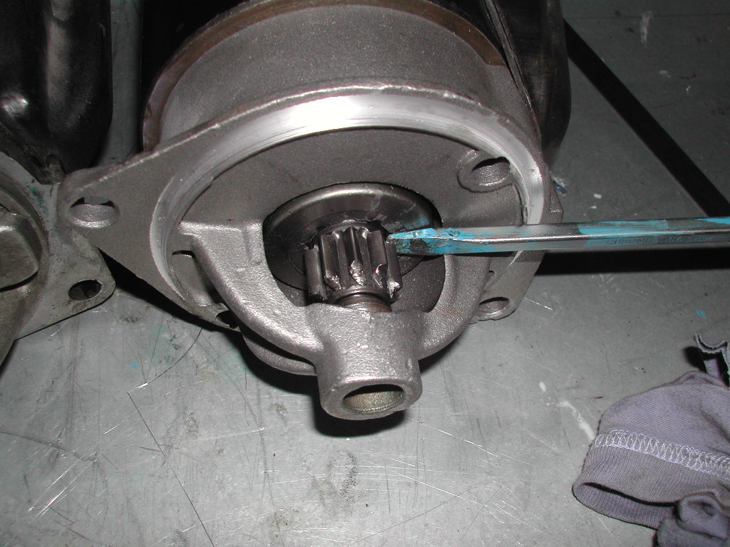

Le démarreur fonctionne correctement mais l'engrenage qui fait tourner le volant moteur est cuit car il prenait seulement sur 3mm alors qu'elle fait près de 18mm! Pourtant, le démarreur est passé 3 fois au tour et c'est le seul modèle pour boîte mécanique!!!!! A suivre mais je ne crains que le pire...

Pour le démarreur, Marc m'en a prêté un qui fonctionne. A tester. Sur cette photo, on voit très bien que le démarreur ne prenait le volant moteur que sur qqes mm:
Le démarreur de Marc, qui a le même nombre de dents:
La pompe sera commandé demain et donc d'ici le week-end, elle pourra être installée.

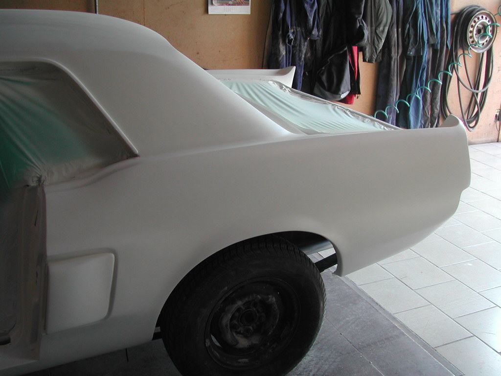

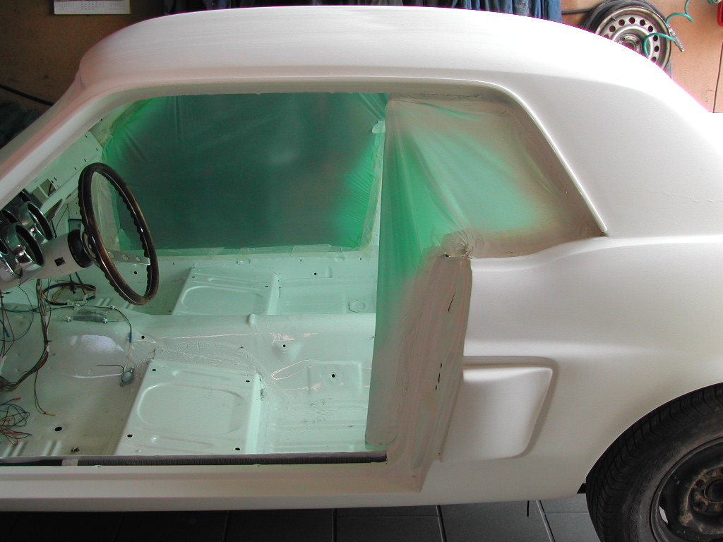

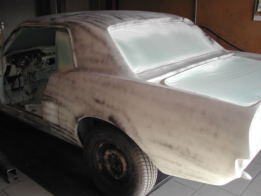

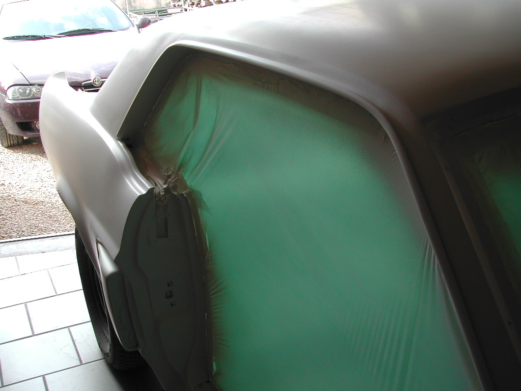

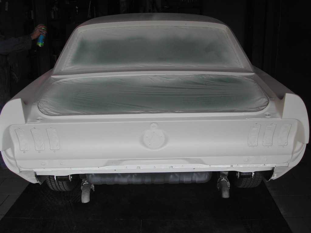

#1670 stang64
stang64
  • 1676 Messages :
  • Location:Belgique Hainaut
Posté 15 August 2007 - 08:05 PM
En attendant:
Un p'tit guide de ponçage çà c'est super gai à appliquer ;-) .....bah poncer après un peu moins gai mais bon......
De mon côté, je vais vérifier l'électricité car il n'y a plus (bizarre, y en avait au début) de jus qui arrive à la bobine.
En attendant:
Et bien voila,j'ai trensforme le nouveau demarreur pour qu'il prenne correctement.
Si tu veux tu passe le prendre ou autre.

- Le démarreur de boîte automatique passe sans problème dans la cloche sans le passer au tour. Il est en place mais je ne l'ai pas raccordé au jus pour faire mes essais.
