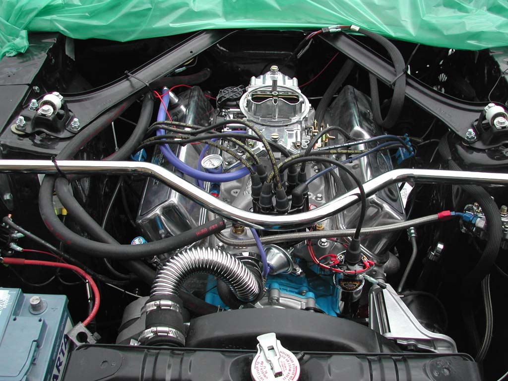

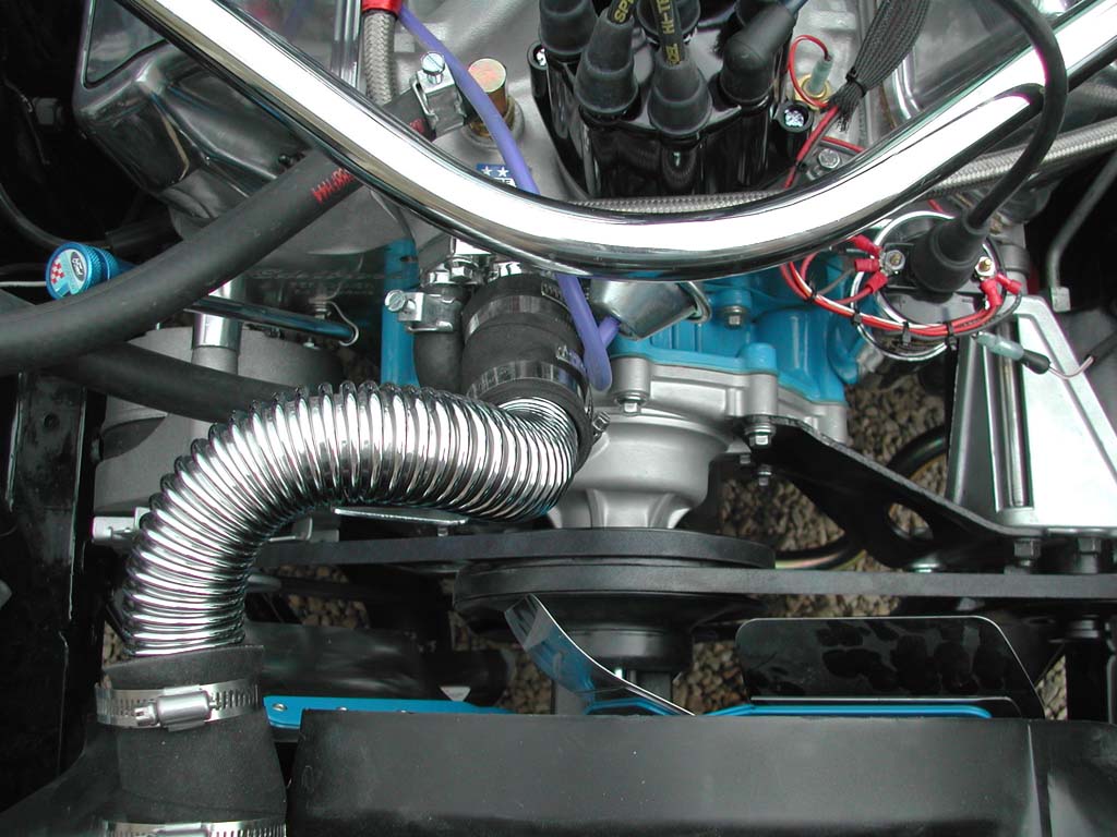

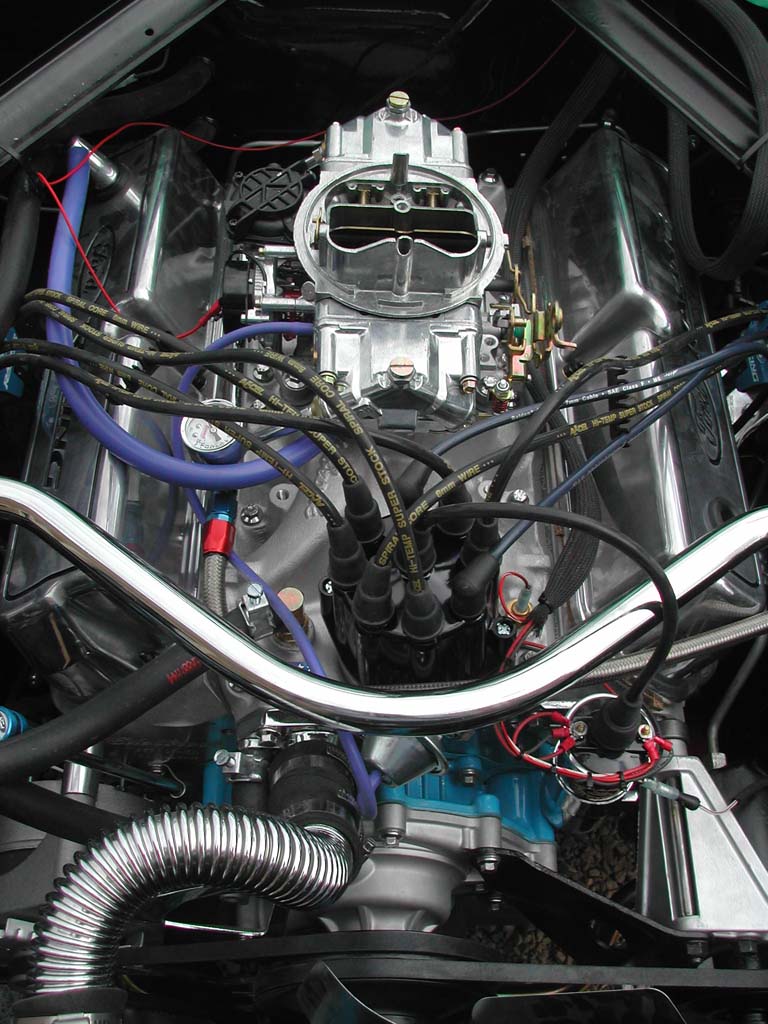

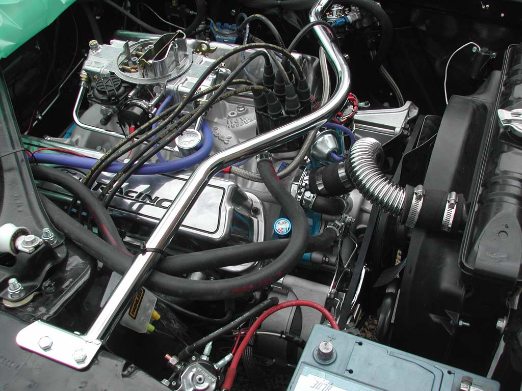

La vidéo? C'est arrivé si vite que j'ai été dégouté. J'ai qqes photos pour assouvir votre soif d'infos :)
Pour la boîte, Romuald va y jetter un coup d'oeil cette semaine.
#1700 TuxStang
TuxStang
    Une Fox sinon rien
  • 3981 Messages :
  • Location:Chatillon (033,92)
  • Interests:Linux / Mustang
Posté 19 August 2007 - 05:52 PM
Belle bête :)
Heuu ... vous êtes a combien sur la bobine ? un fil sur chaque connecteur, c'est pas suffisant normalement ?
