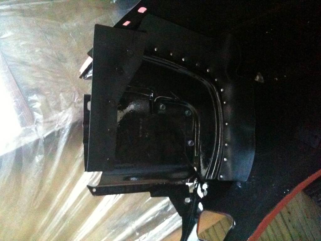

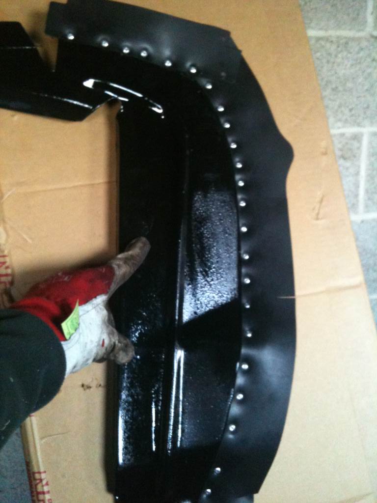

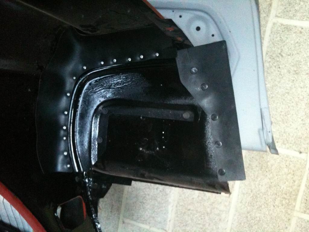

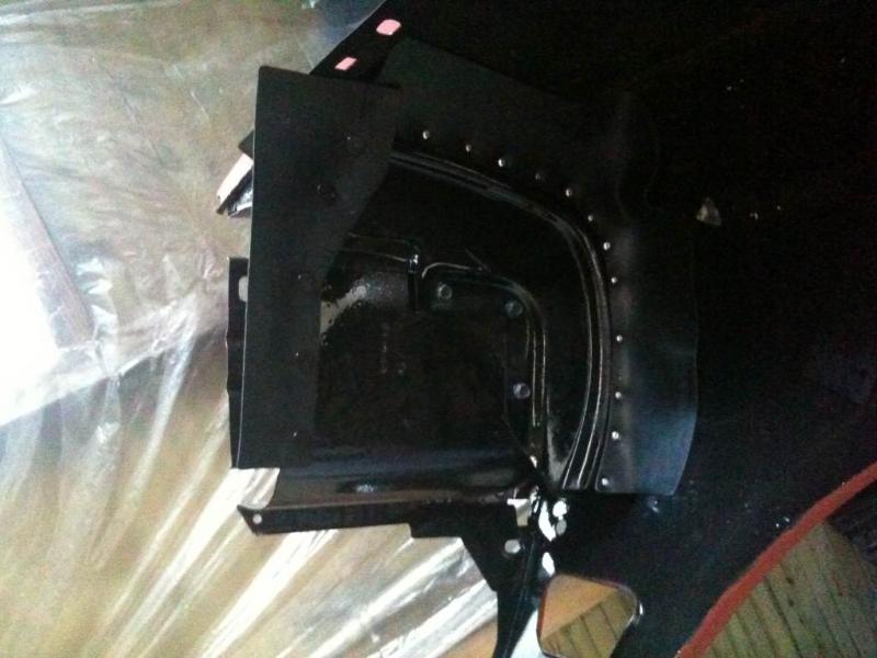

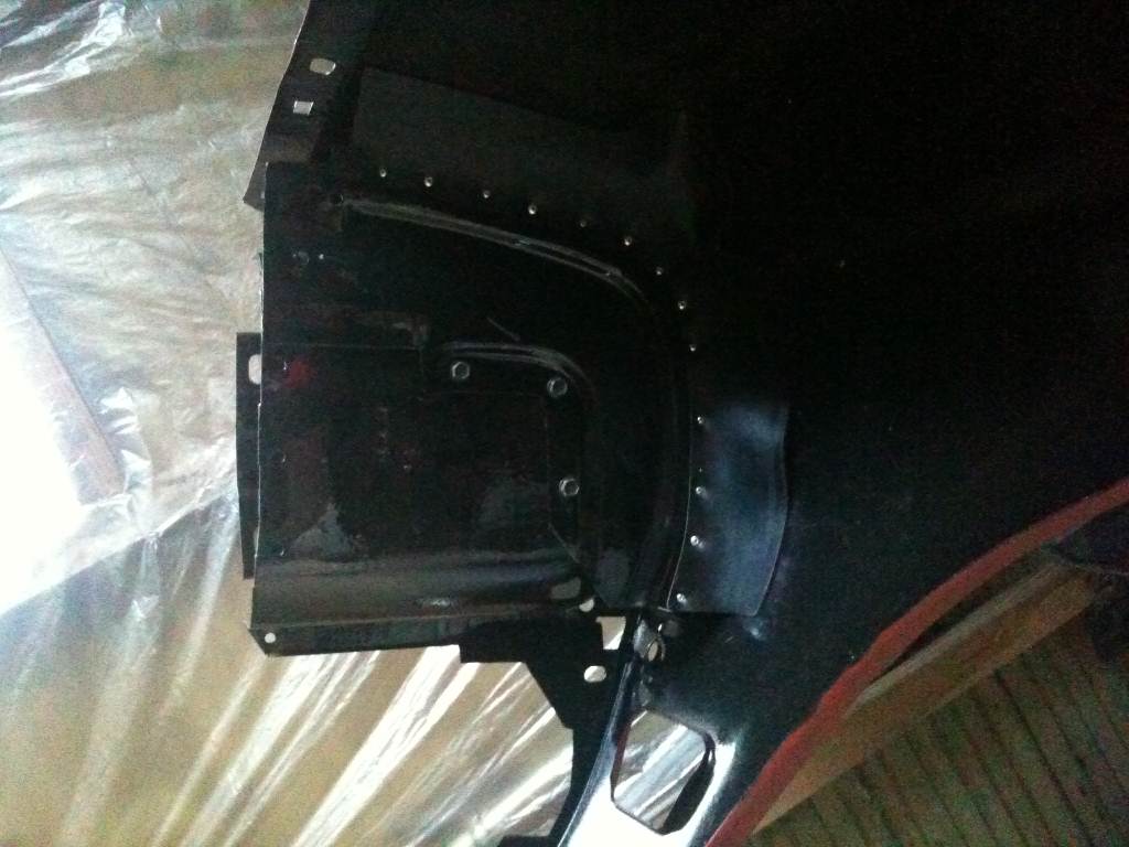

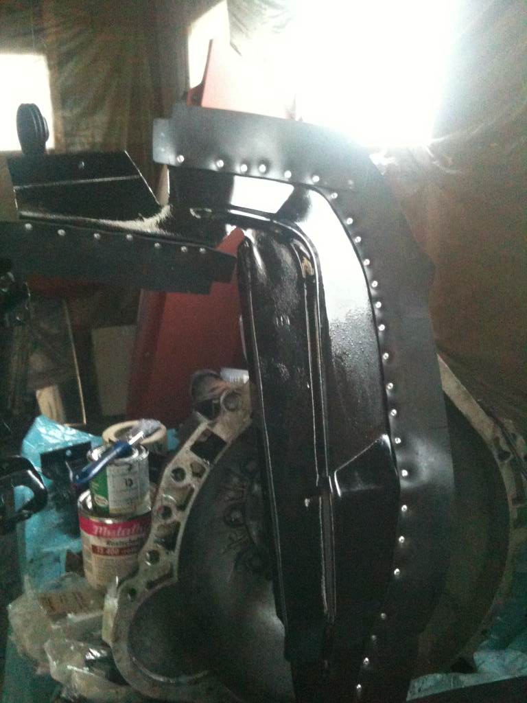

Bon on profite un peu de son temps libre pour faire quelques bricoles, genre... les fender splash shields ! :lol:
Et curieusement j'avais bien fait de les acheter vu qu'il n'y en avait pas sur ma caisse...je pense que ce sont le genre de pièces que les Amerloques ne s'ennuient pas à remplacer avant la mise à l'export.
Donc voici quelques photos :
Pour infos, j'ai pas utilisé les "agrafes" comme cela doit être fait (voir ici : http://68vert.blogsp...ash-shield.html) mais j'ai préféré la méthode des rivets pour être sûr que ça tienne.
Sinon au rayon des autres avancées : pré-pose de la ligne d'essence, on avancera quand j'aurai le temps :lol:

Posté 17 January 2012 - 09:53 PM
oui l'idée des rivets pas mal...

Posté 17 January 2012 - 10:27 PM
C'est des bavettes en caoutchouc que tu as riveté ?
Sur la mienne, quand j'ai démonté, il y avait juste des carters en plastique.
Ce message a été modifié par damien-mach1 - 17 January 2012 - 10:28 PM.
#689 bugsoli
Posté 18 January 2012 - 08:07 AM
Salut Damien, oui ce sont des bavettes en caoutchouc, tu les trouves ici par exemple : http://www.cal-musta...2elBU5BwRnaNQDR
En gros, ça permet d'éviter d'avoir de la m**de qui vient se coller partout derrière les optiques et sur le firewall

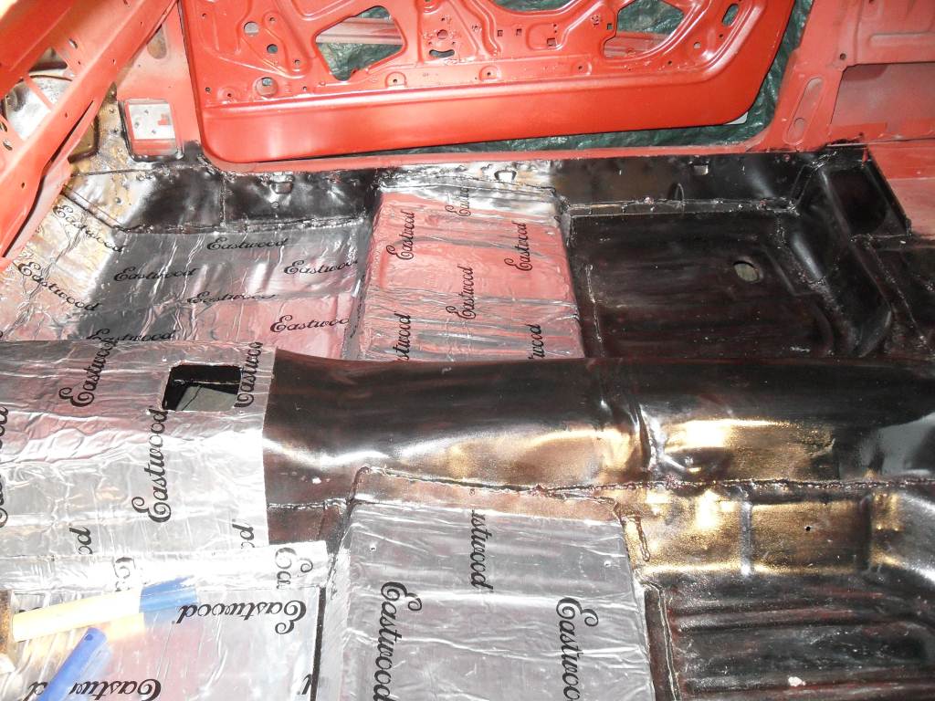

Posté 04 March 2012 - 09:18 PM

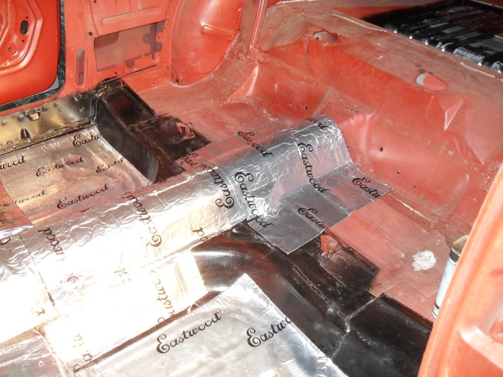

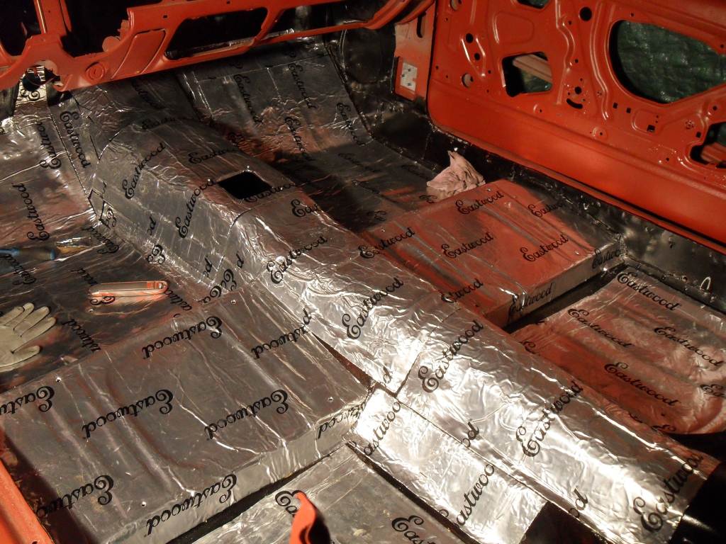

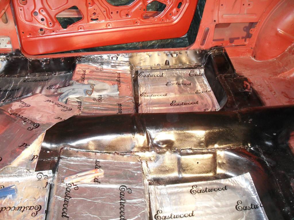

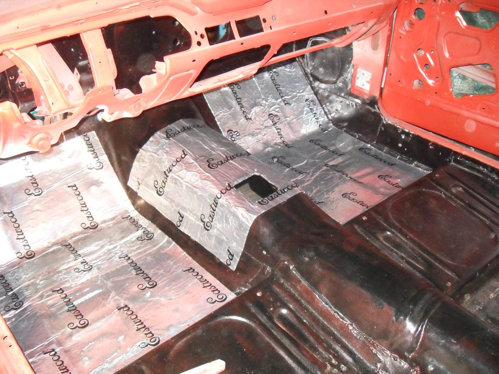

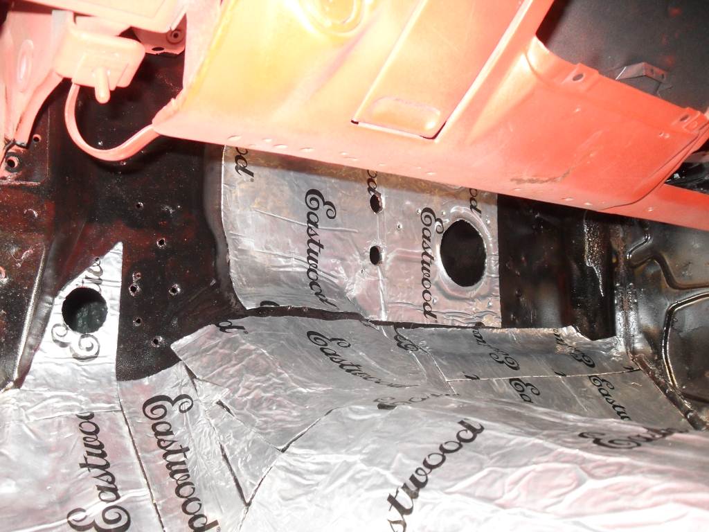

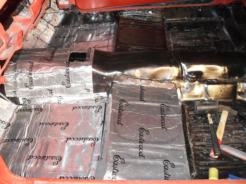

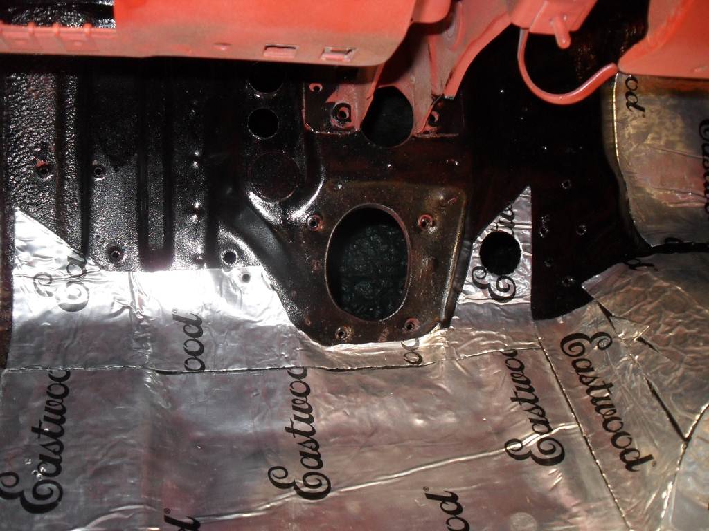

Bon bin pendant qu'il y en a qui sorte leur Stang d'hibernation (hein Sponge), moi j'en profite pour rembourrer la caisse contre les chaleurs :lol:
Ajdh, j'en ai profité pour mettre les plaques d'isolation phonique et thermique Eastwood, ça colle bien !
Vlà quelques photos :

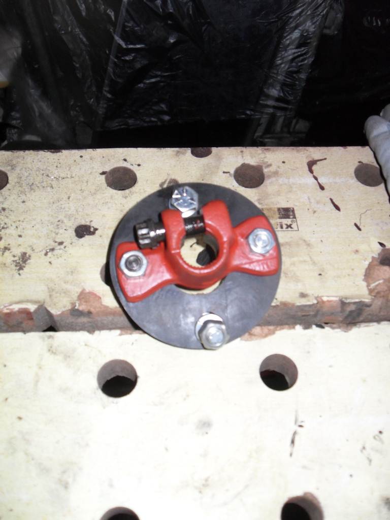

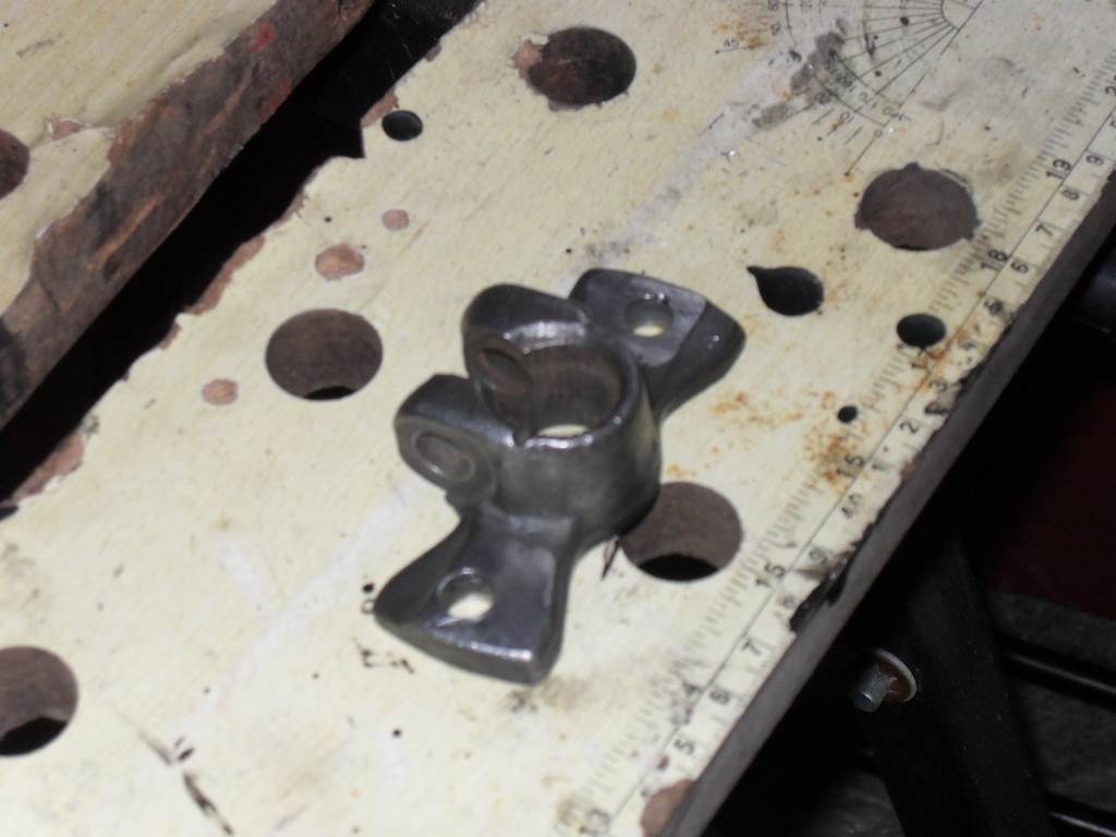

Posté 04 March 2012 - 09:21 PM

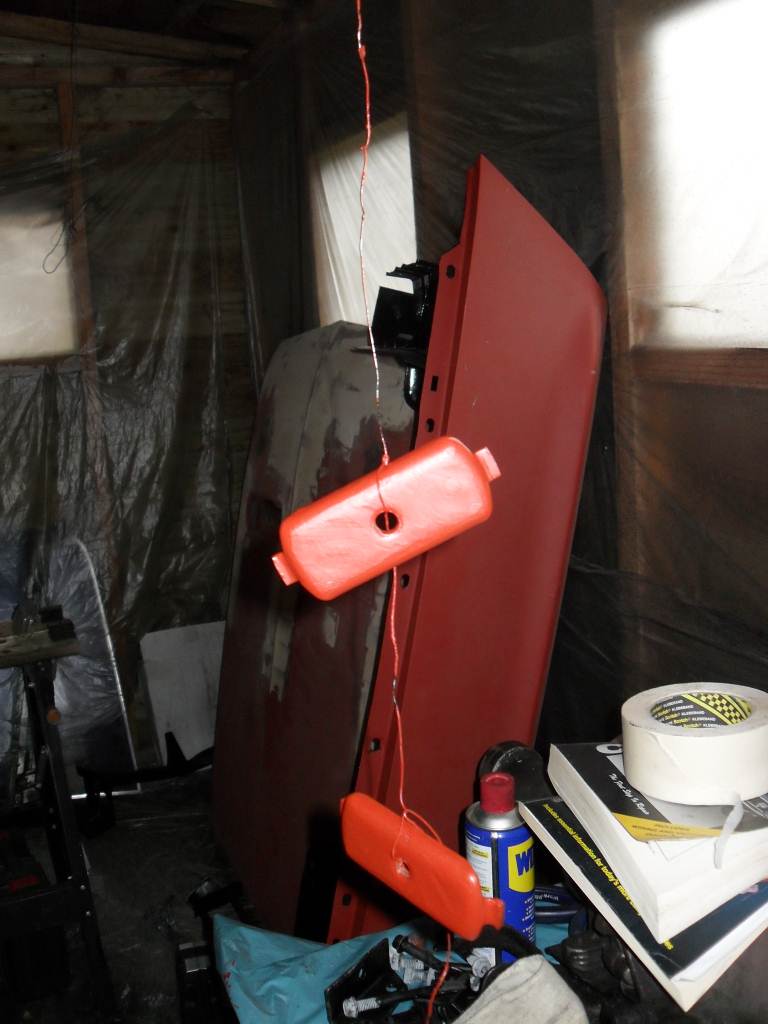

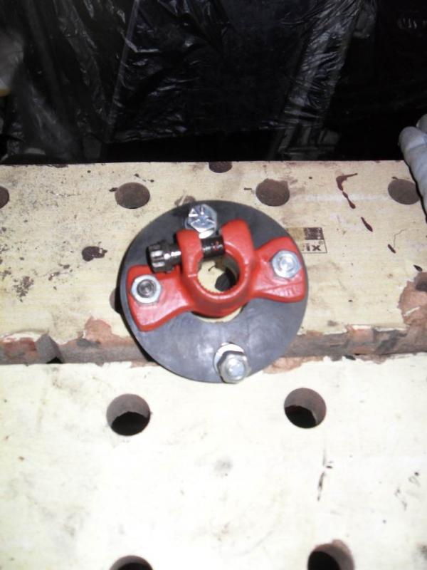

Remplacement du steering coupler qui était complètement foutu, après dégraissage et peinturlurage

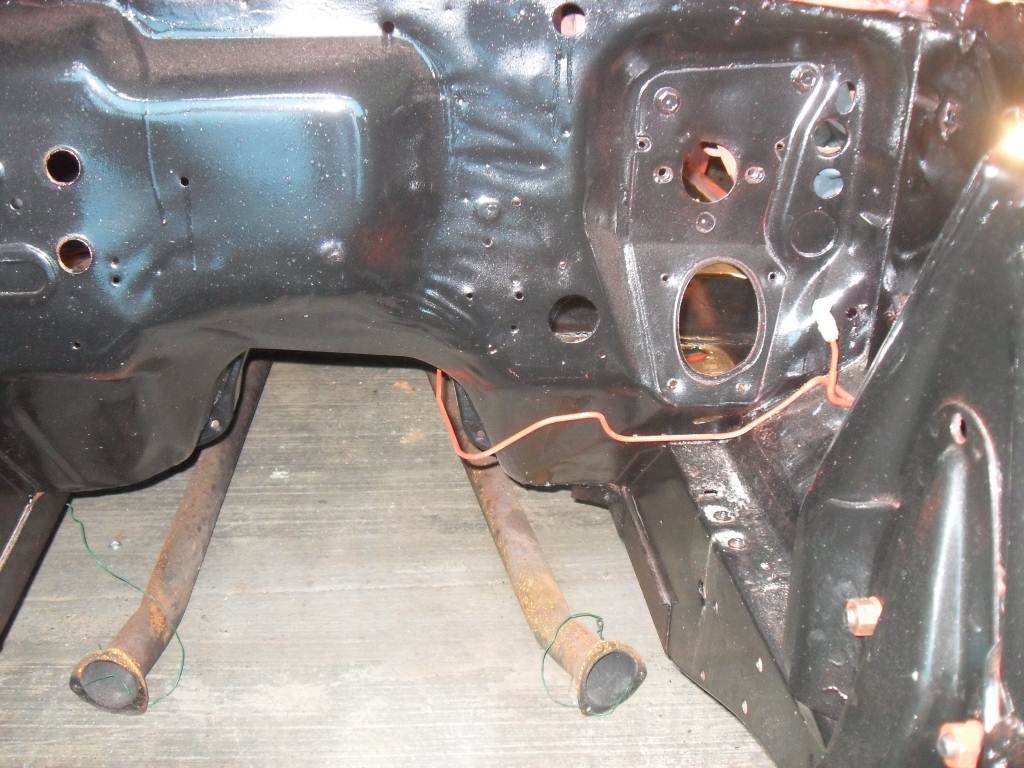

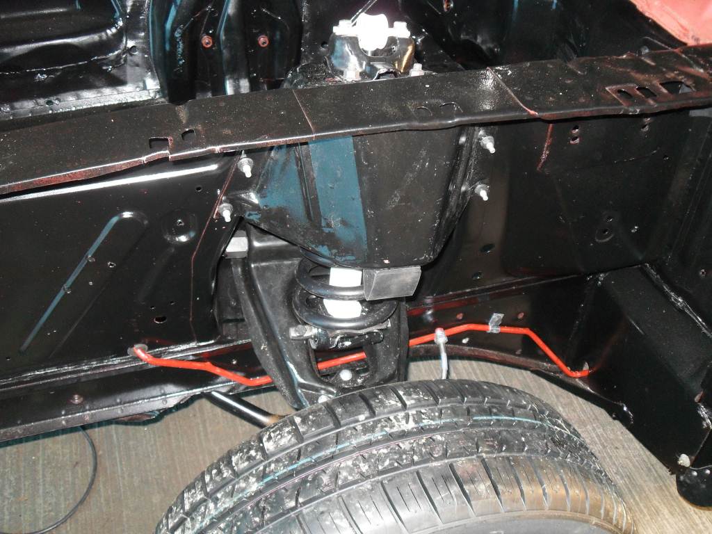

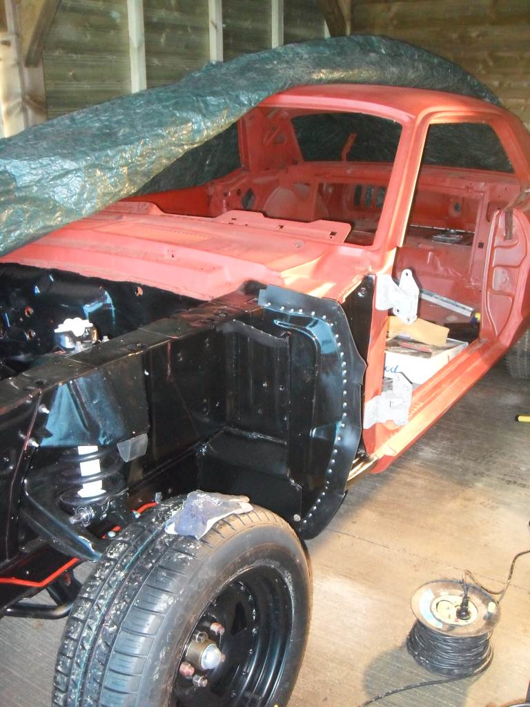

Et pour finir, voici 3 photos de la bête en hibernation dans son box :lol:
On voit la ligne d'essence, l'intermediate brake line déjà placée ainsi que les échappements qui pendouillent car non-montés...

Posté 05 March 2012 - 07:26 PM
et ben voilà, ça dégèle et les troupes se remettent en route. ça a été le placement de l'isolation?
#699 bugsoli
Posté 05 March 2012 - 09:23 PM
Waip ça a été mais c'est quand même pas léger comme brol :) le plus dur c'est de savoir quoi faire avec les déchets et surtout où les placer :lol:
Il me reste une plaque à installer
