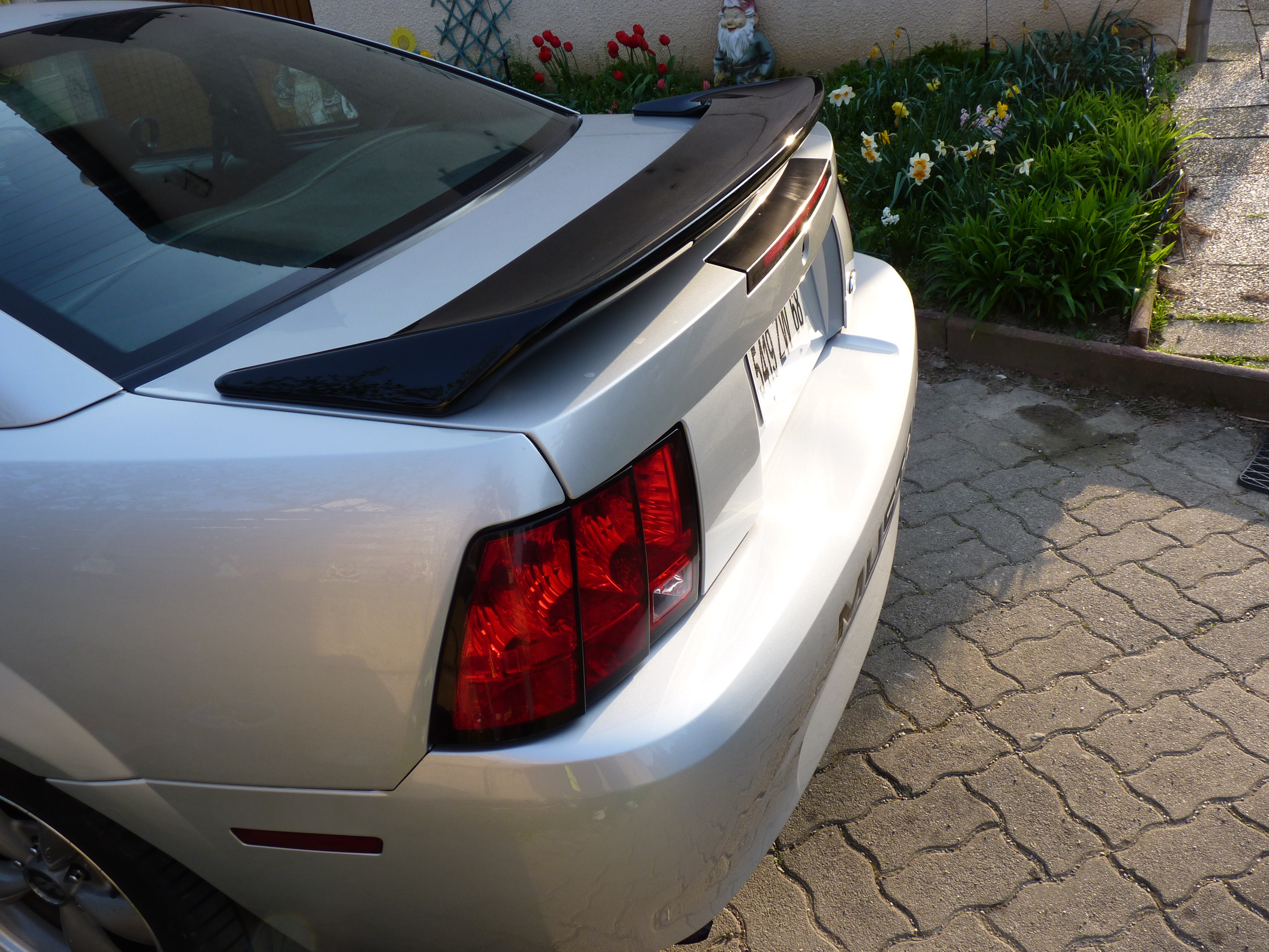

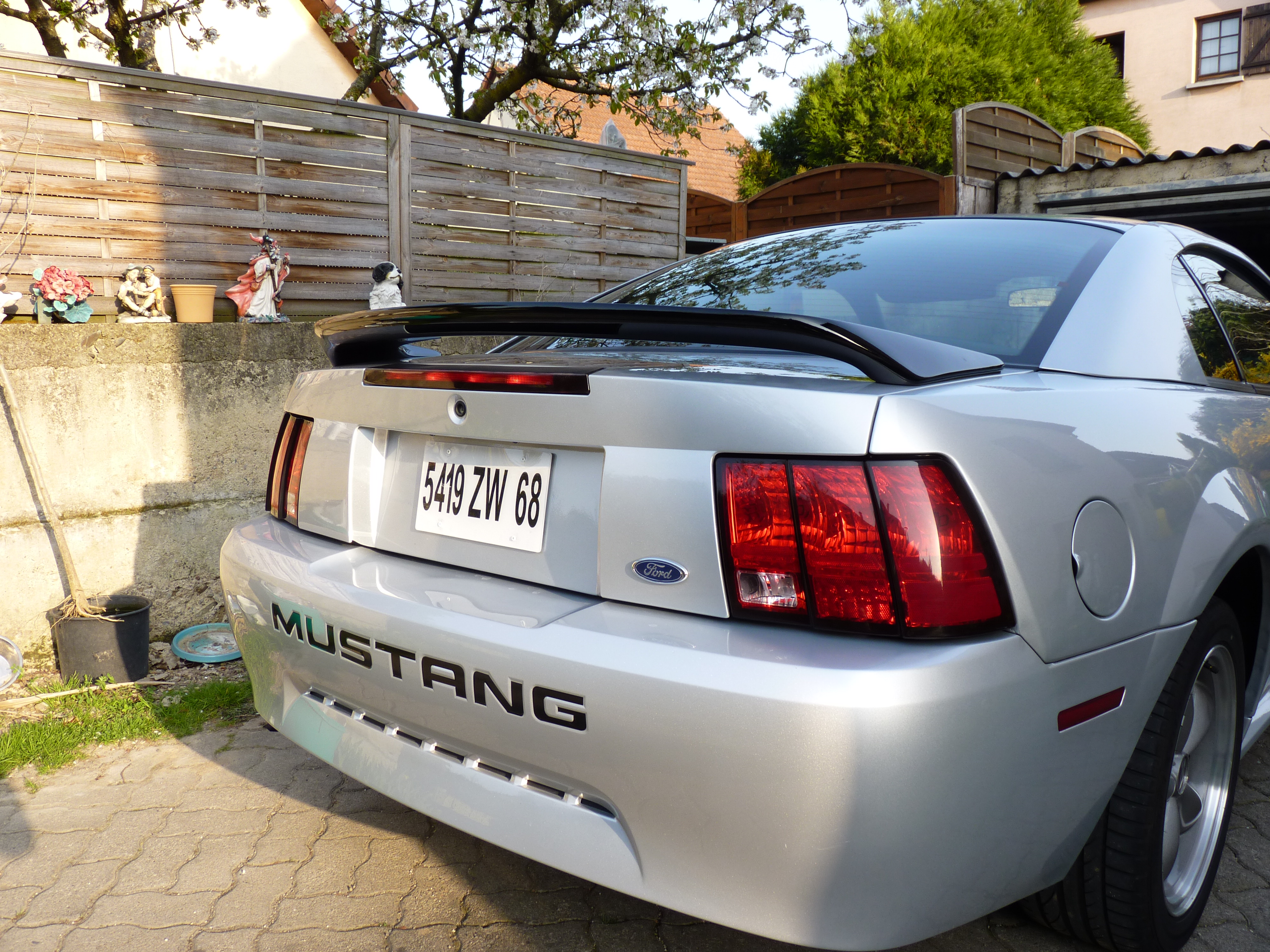

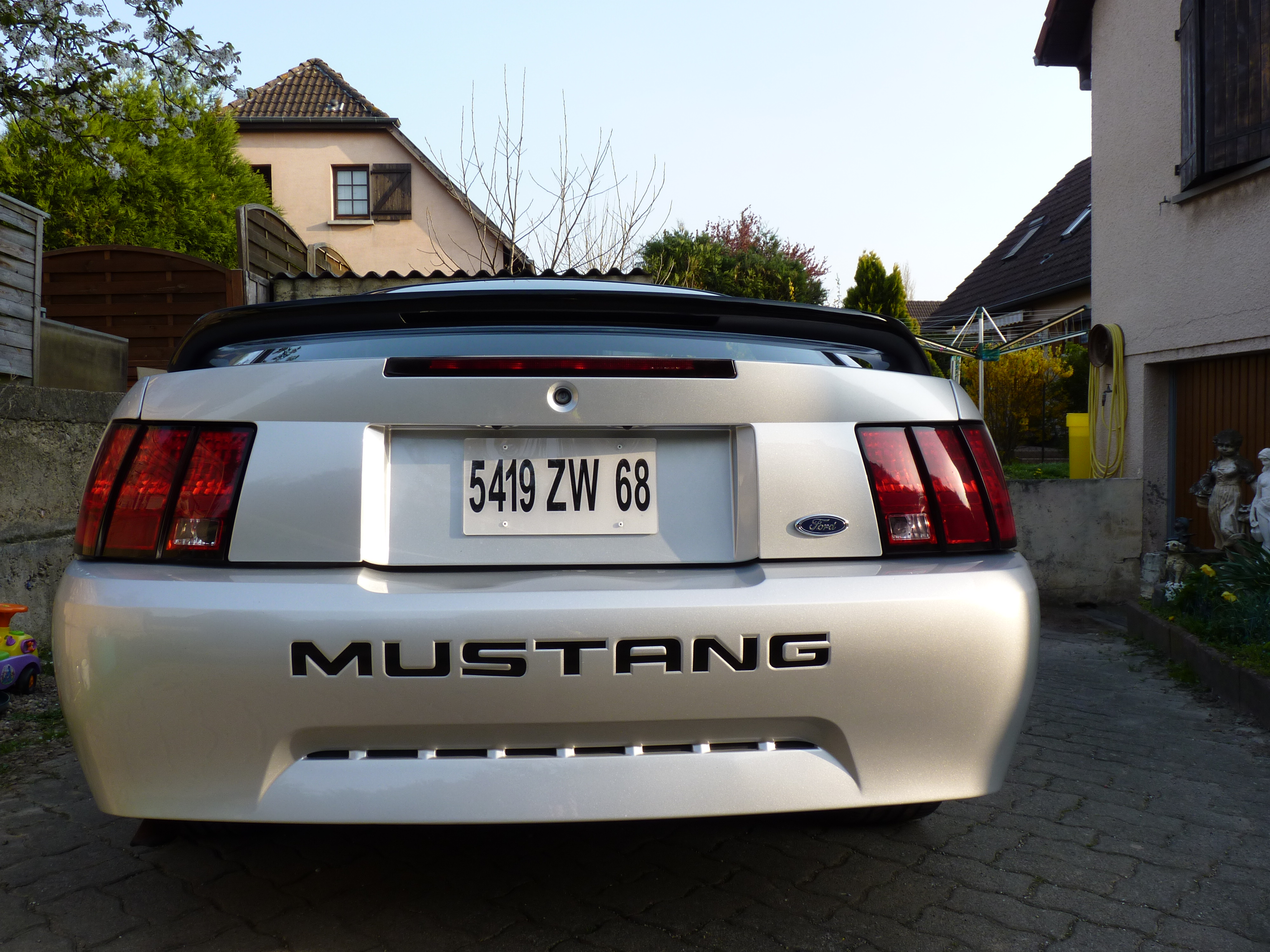

Voilà ma petite nouveauter que j'ai fait y a à peu près une semaine

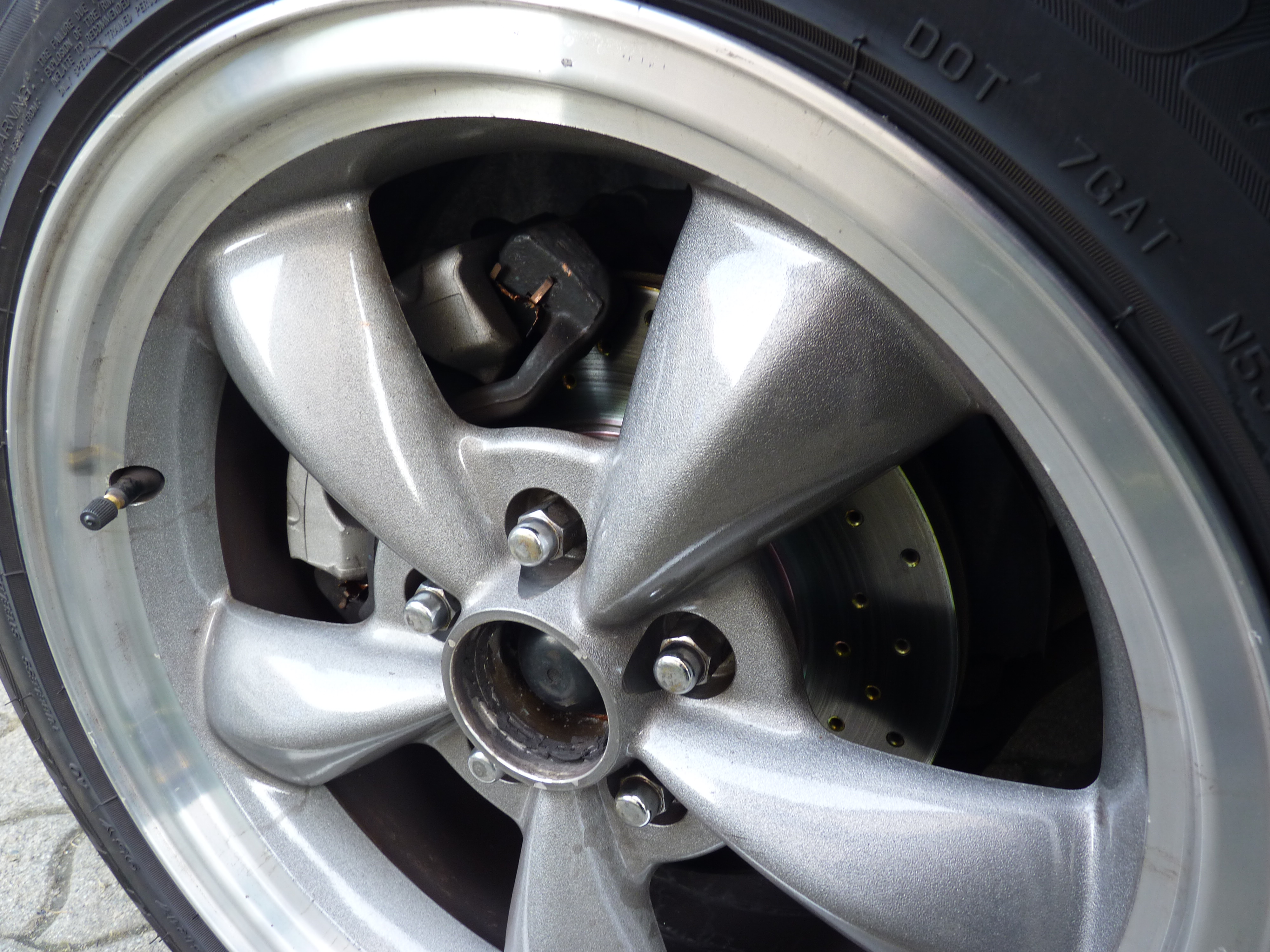

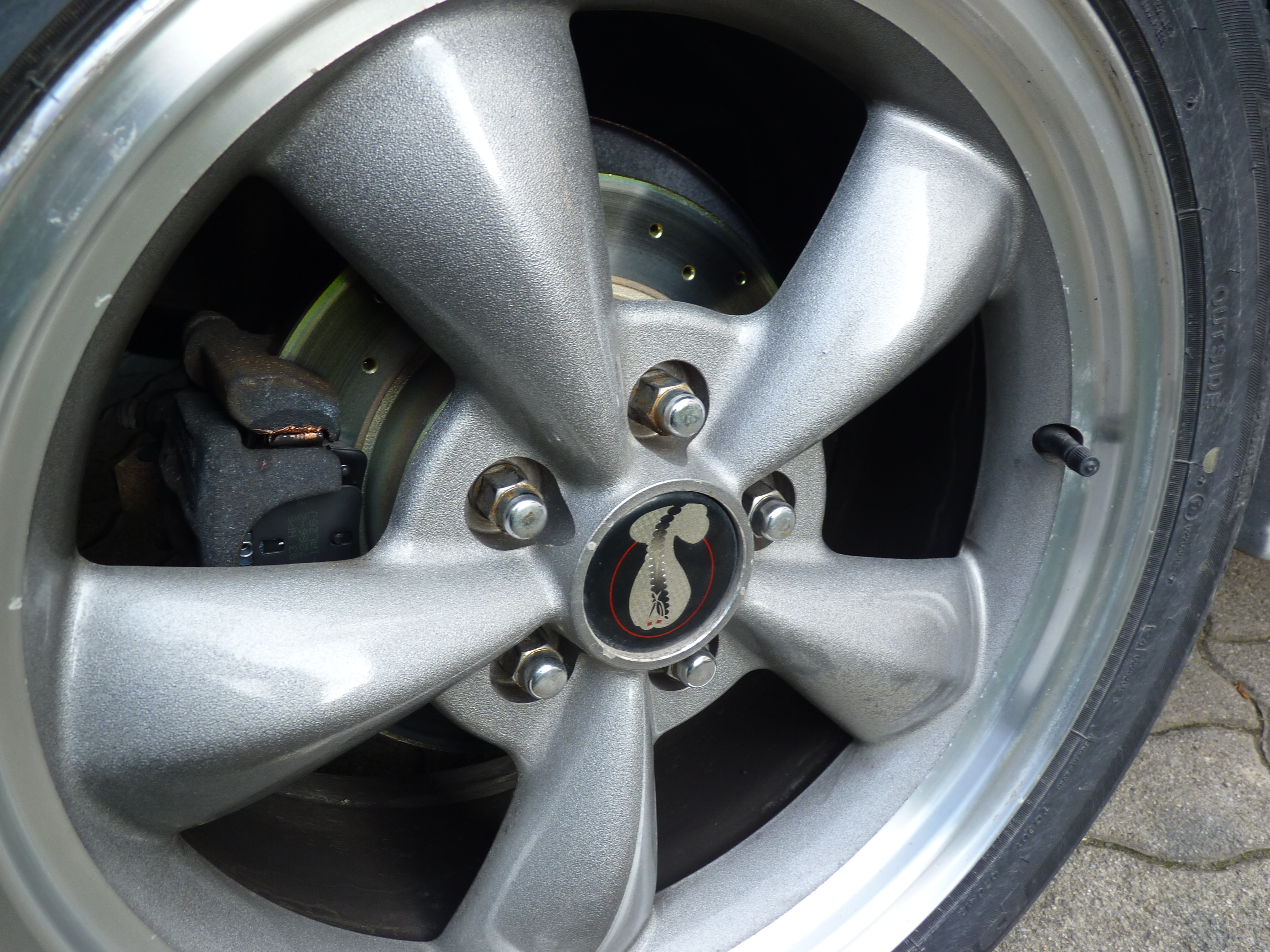

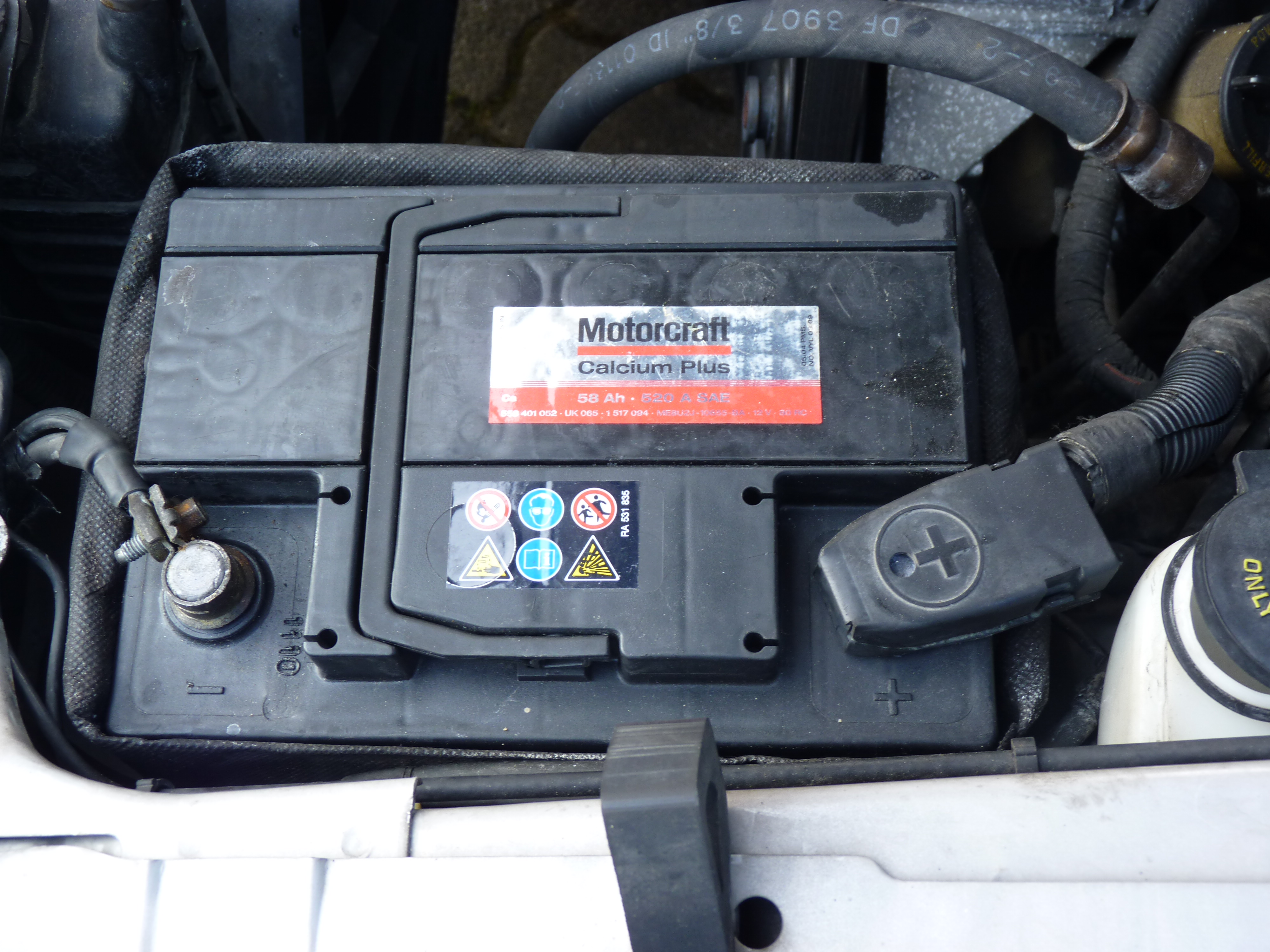

Bon voilà les derniers news de la mustang, disque ventiller type " BREMBO" avant et arriere, j ai encore juste changer les etriers de freins a l avant mais sa reste d origine, puis une news batterie ;)

le freinage d'origine n'etait pas correct?
#56 Mikael68
Mikael68
  • 81 Messages :
  • Location:Alsace : Haut-Rhin
  • Mustang:recherche a restaurer boss ou mach1 de 69/70 / possède une mustang 1999 V6 35eme anniversaire
Posté 12 April 2011 - 08:11 PM
Disons que l annee derniere , j avais juste changer mes plaquettes de freins a l avant, du coup quand j'étais a Magny Cours , j ai cramer mes freins, et a l arriere j avais plus rien, donc je suis passer sur du renforcer, perso pour une voiture qui fait plus d'une tonne avec beaucoup de poids à l avant c'est mieux :)
