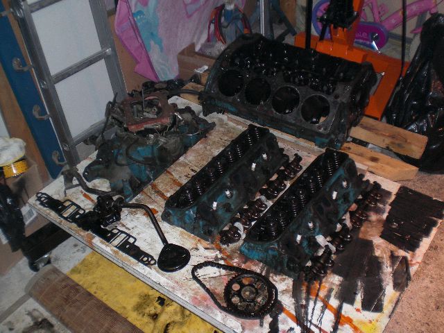

le moteur, entièrement refait et légèrement modifié,

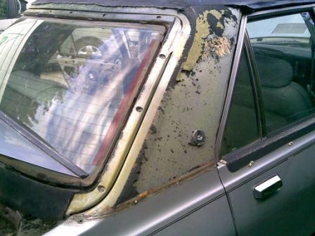

Et la carrosserie........................la totale !! Rouille, choc avant maquillé, synto posé à la truelle vu l'épaisseur, vinyle pourri......beaucoup beaucoup de taf !!
au total j'y ai passé environ 1500 heures si ce n'est plus en moins d'1 an.

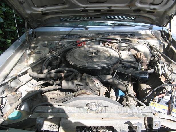

Au niveau moteur rien de transcendant, un V8 de 5,2 (318), carbu 4 corps "carter thermoquad" qui à dégagé au profit d'un Holley 600 cfm, boitoto 3 rapports, un pont long mais long comme pas possible....
J'ai viré tout le système EGR, ainsi que la pompe à air, le vaccum et toute la forêt de dépressions qui n'allait plus because nouveau carbu.

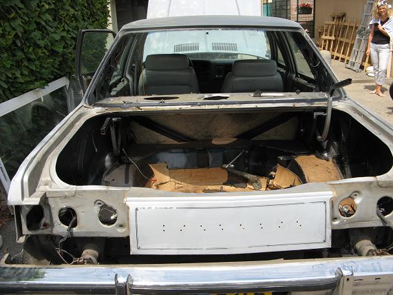

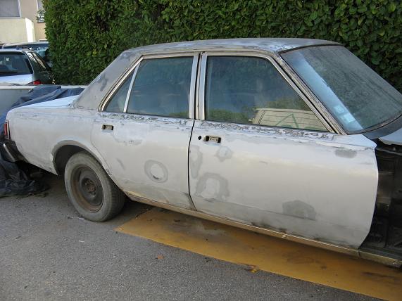

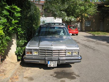

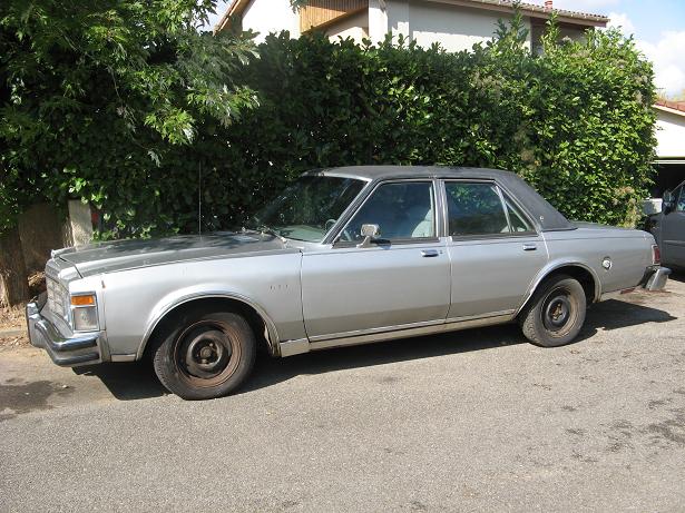

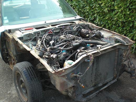

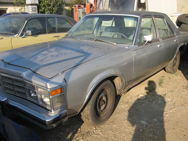

voilà ma belle avant restauration:

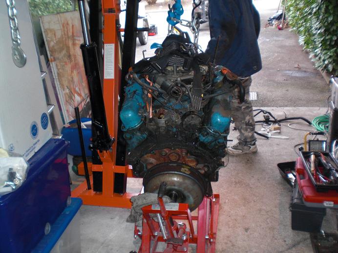

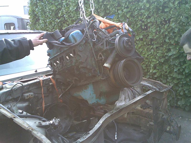

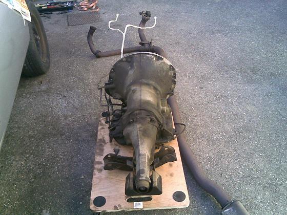

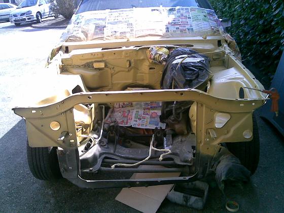

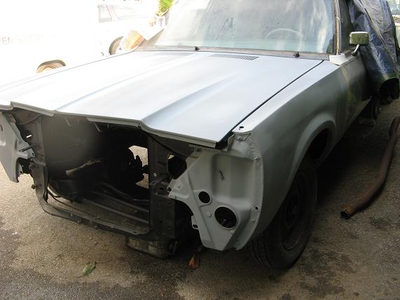

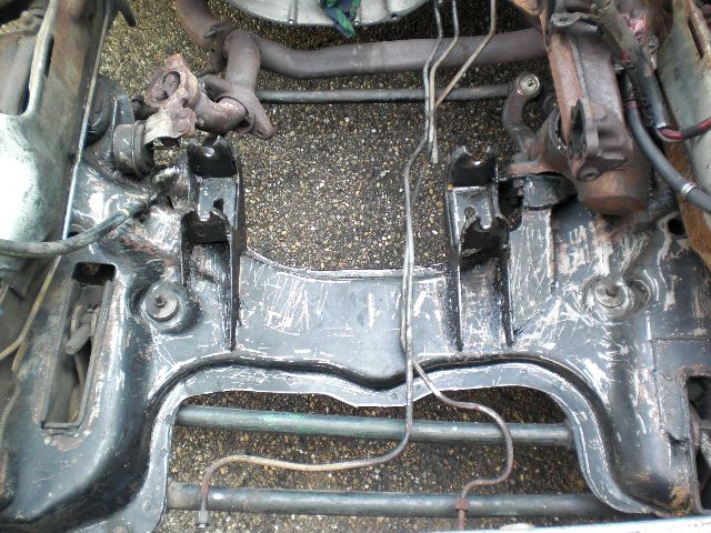

En cours de restauration:

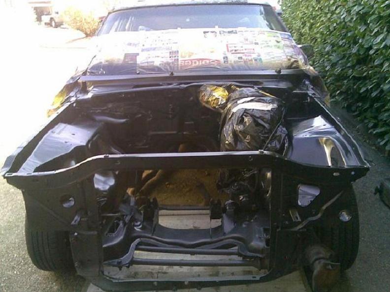

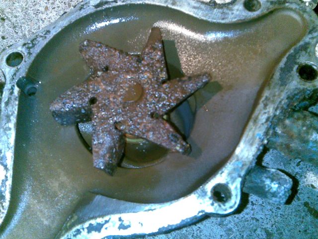

la troisième tof ça été un grand moment de solitude (enfin pour moi !!)

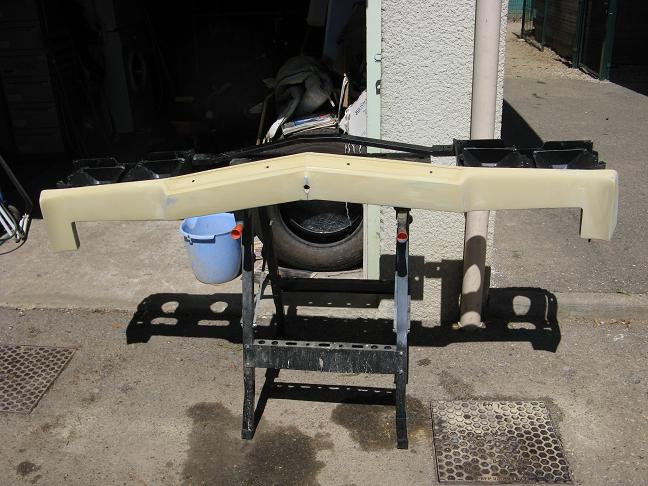

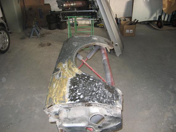

la carrosserie et le fameux choc AVD avec son aile quasiment entièrement mastiqué !:
Encore...
post_4320_1223325413.jpg Copie_de_IMG_0682.JPG Copie_de_IMG_0649.JPG Copie_de_IMG_0472.JPG
