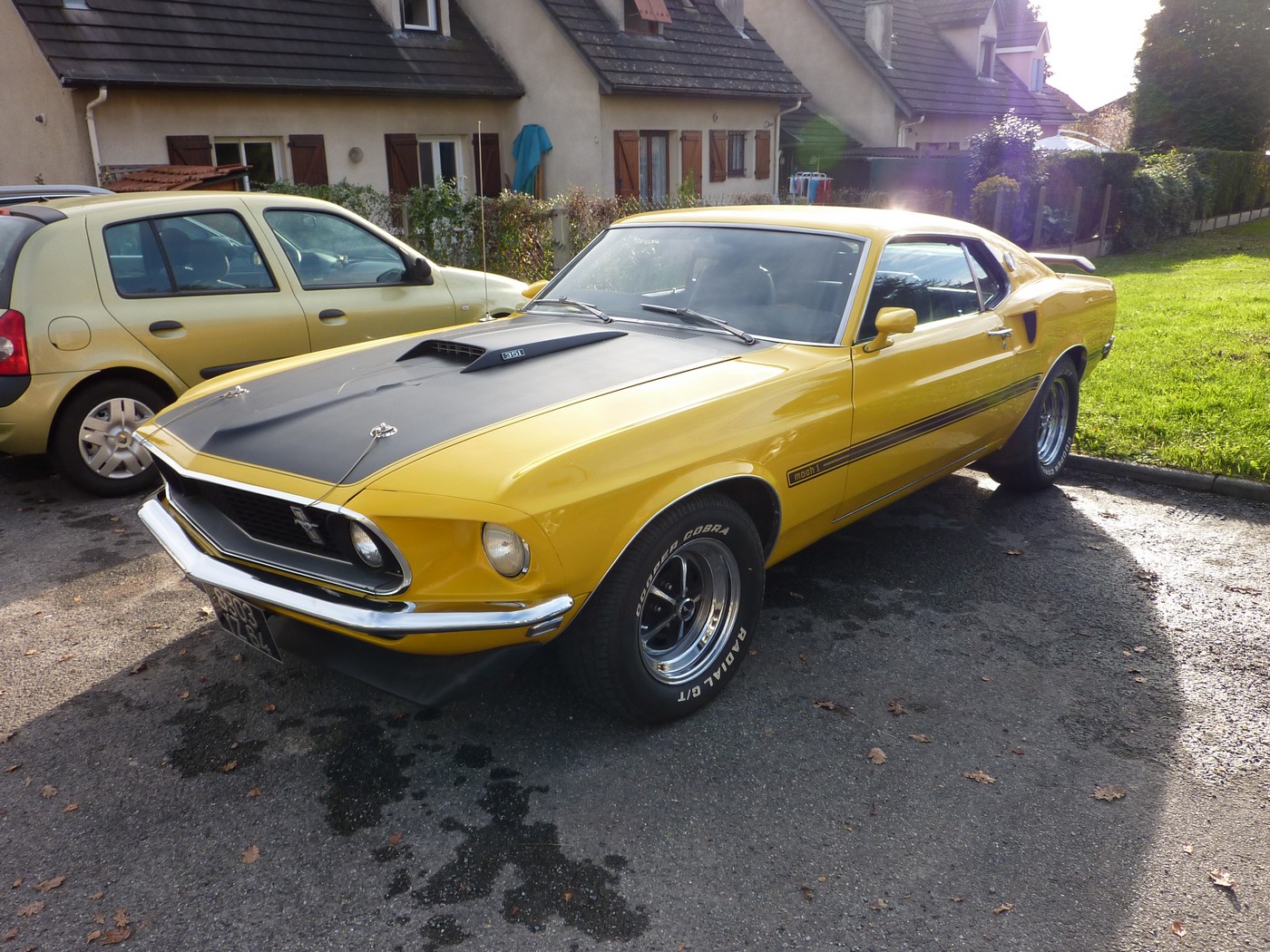

Voila la mach1 que s'est offerte mon paternel et que j'ai la chance de conduire de temps en temps :)
Cette voiture a été acquise au Mustang Garage en l'état. La couleur jaune n'est pas celle d'origine, visiblement elle était bleue au début. C'est pas grave, elle est jolie comme ça :P
Le moteur est un 351W, carbu et pipe Edelbrock, allumage Pertronix II changé par Bengalaxie :D
Les photos seront plus parlantes !!!

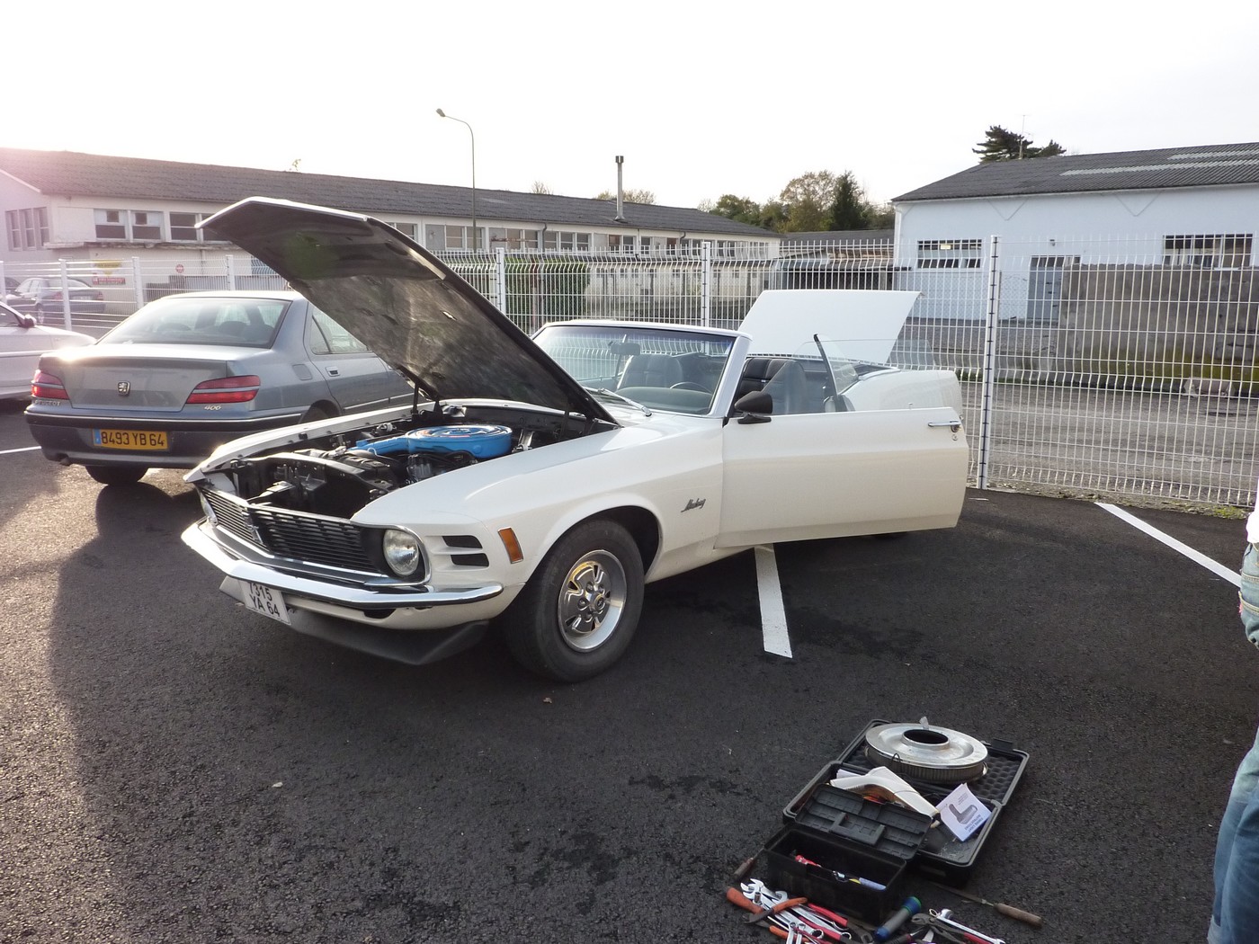

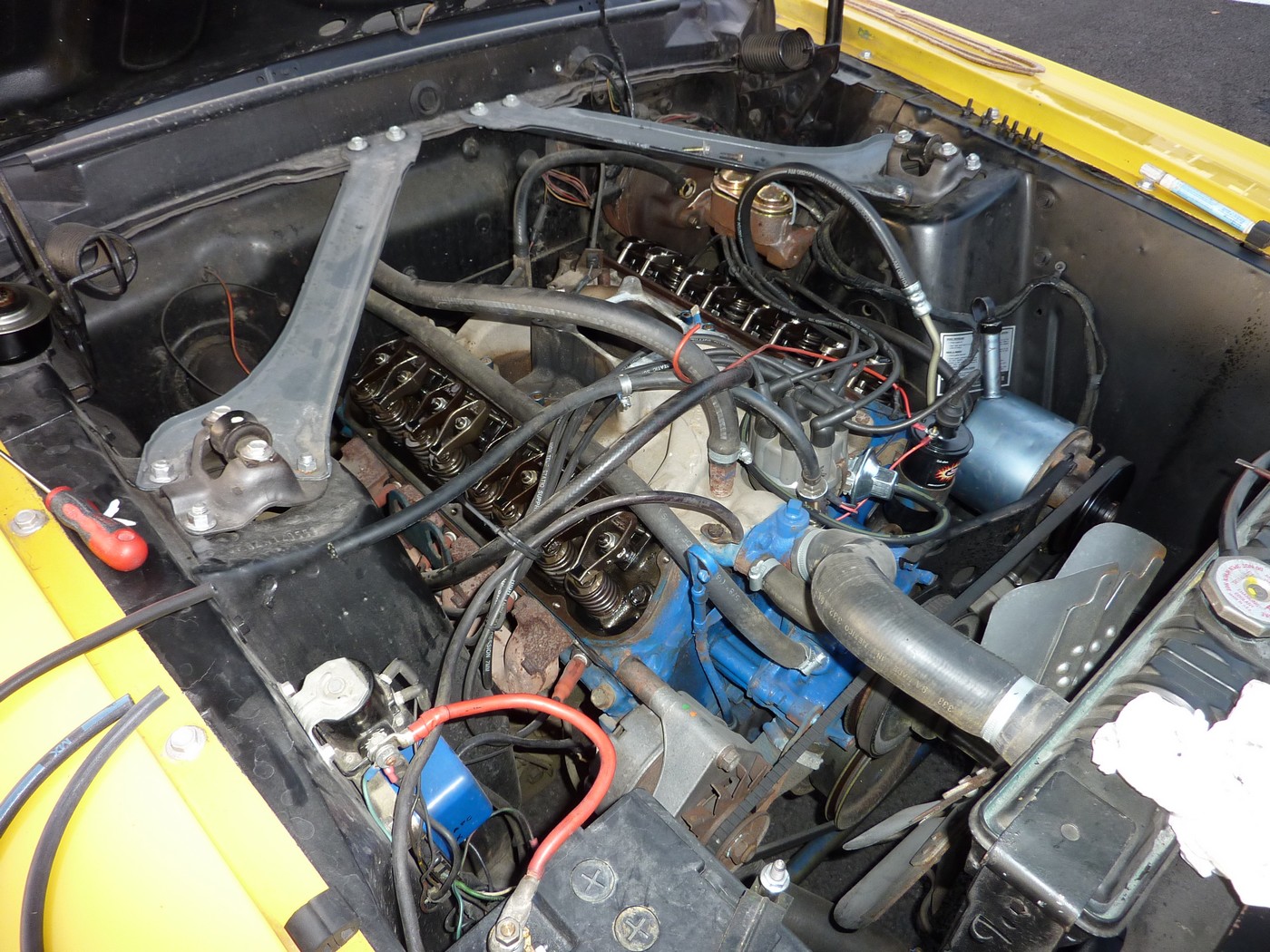

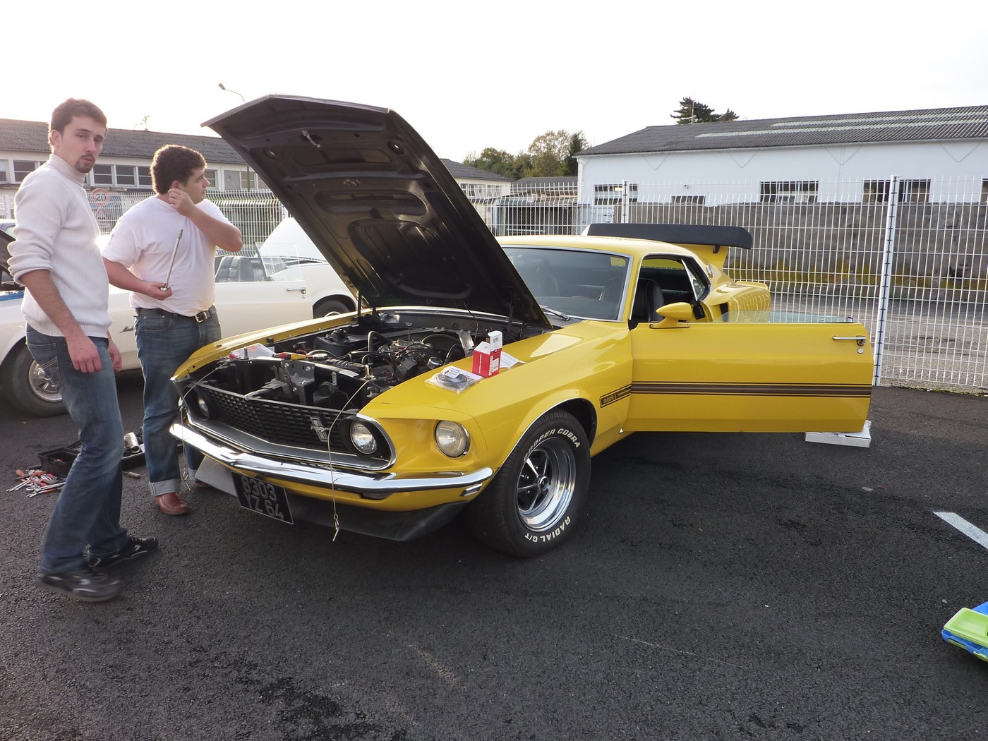

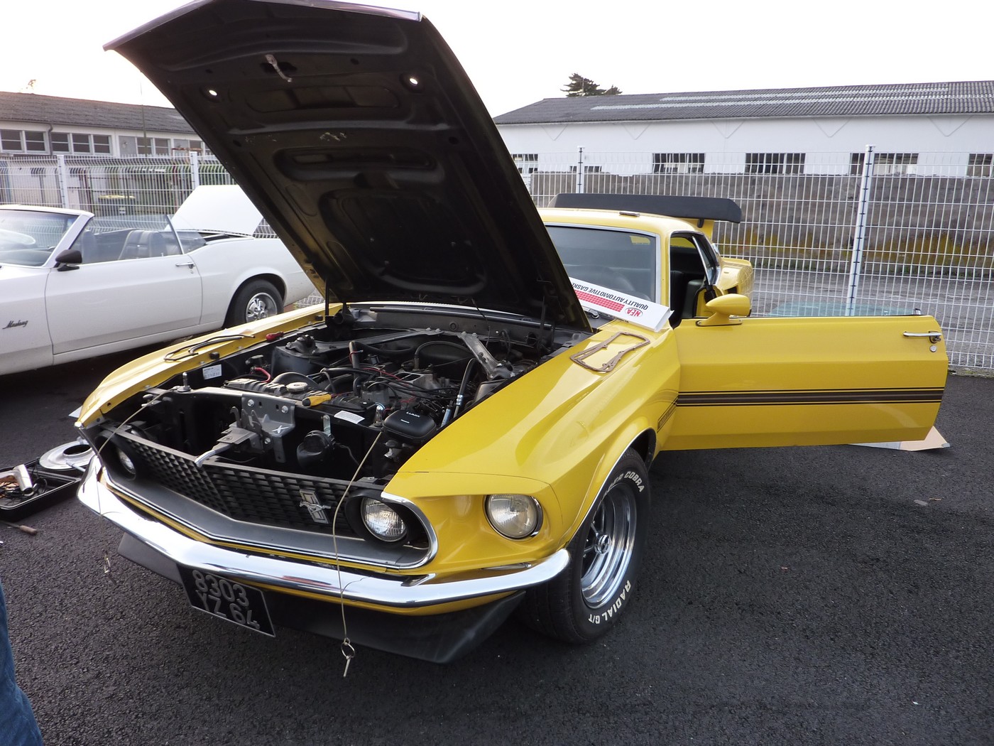

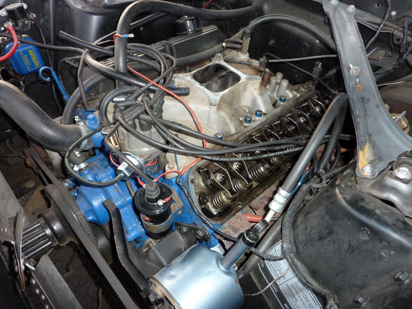

Ce week-end avec Bengalaxie et Damien on a rajouté un spacer sous mon carbu. Lors du démontage je m'aperçois que j'ai trois vis avec une tête "anglaise" et une en métrique. Je trouve cela étrange mais je n'y fait pas plus attention que cela.
Au remontage, on insère les goujons fournis avec le spacer, en pas anglais bien sur, normal. Ben me dit que cela force un peu, je percute pas sur le coup. Ensuite, le carbu remis, au serrage des écrous, tout se passe bien pour les 3 premiers. Pour le quatrième je trouve que je visse beaucoup l'écrou et m'étonne que le goujon remonte.
Ce qui s'est passé c'est qu'une vis de fixation du carbu avait été remplacée par une vis avec un pas métrique, et donc le goujon avec le pas anglais ne s'y est pas vissé et j'ai arraché le filetage en serrant l'écrou. Maintenant il faut que je me trouve un hélicoil, si possible en pas anglais, pour réparer tout ça !
