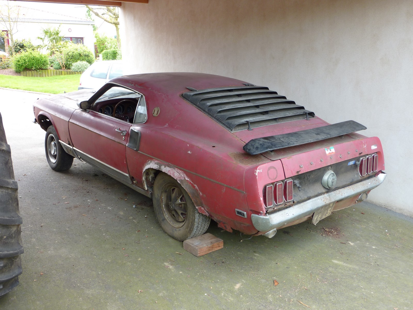

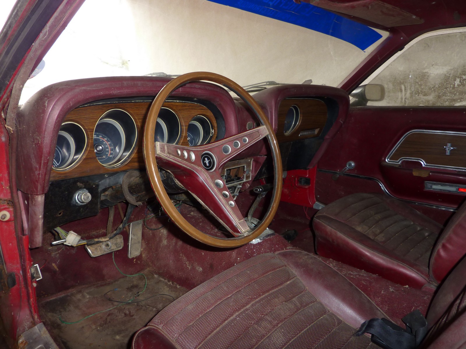

Bonjour,
Petite présentation de ma Mustang.
Achetée le 18/04/09, elle est arrivée chez mon père en Vendée le 25/04/09.
J'habite à la Rochelle en appartement, et c'est pourquoi la restauration se fera en Vendée.
Elle est en restauration lente car vu la distance je ne peux pas y être tout le temps et car je manque un petit peu de moyens en ce moment pour financer les pièces.
Voici sa carte d'identité :
Warranty Number: 9T02H185847
Year: 1969
Plant: Metuchen, NJ
Body Series: SportsRoof
Engine: 351 2v V8
Unit: 185847
Body: SportsRoof, Mach 1, Deluxe Interior
Color: Candyapple Red w/Flat Black Hood
Trim: Dark Red Vinyl and Dark Red Knitted Vinyl, Mach 1 Luxury
Date: March 31, 1969
D.S.O: New York
Axle: 3.00:1, Conventional
Trans: FMX Automatic

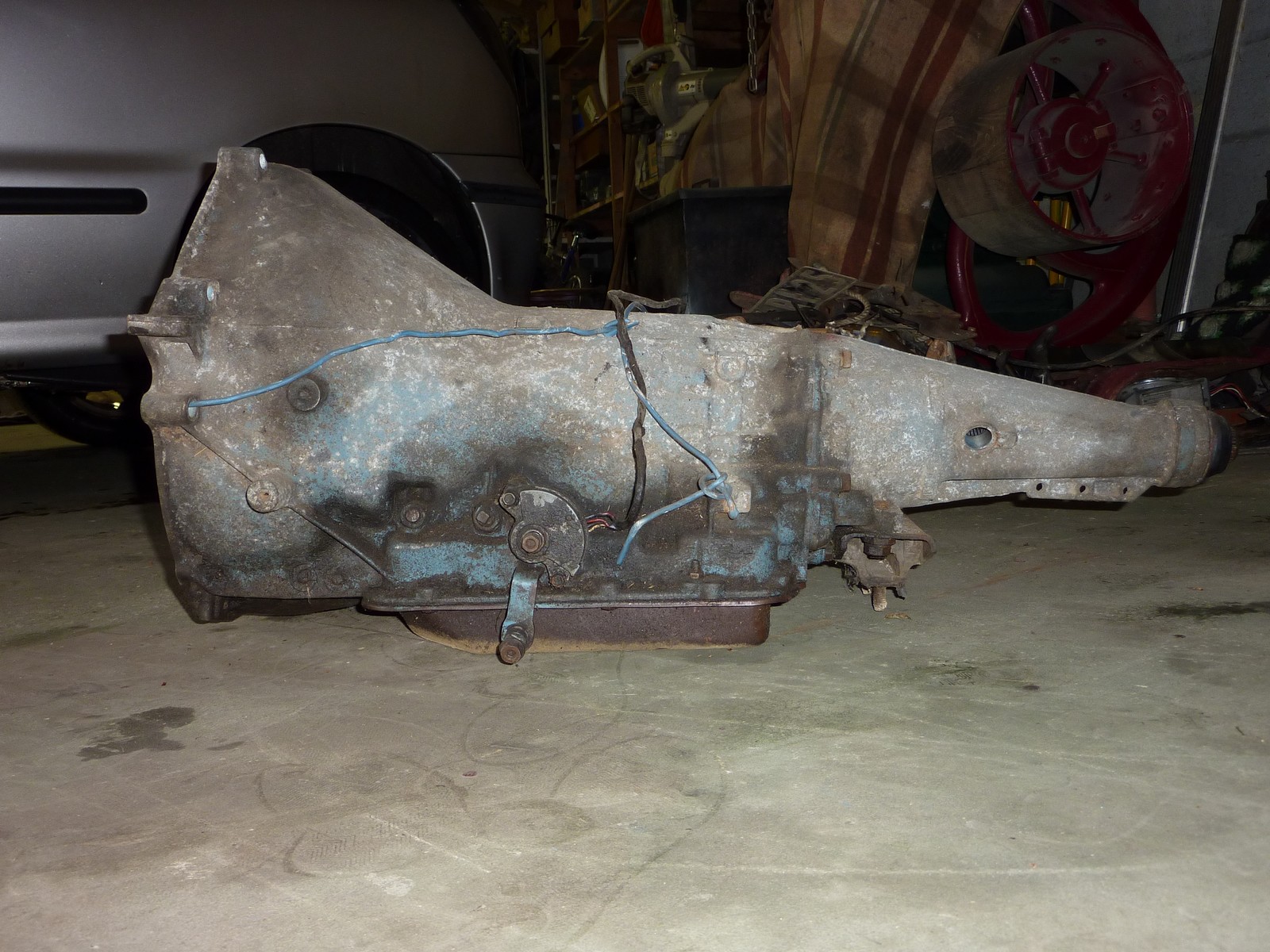

La boîte et le moteur ne sont pas d'origine.

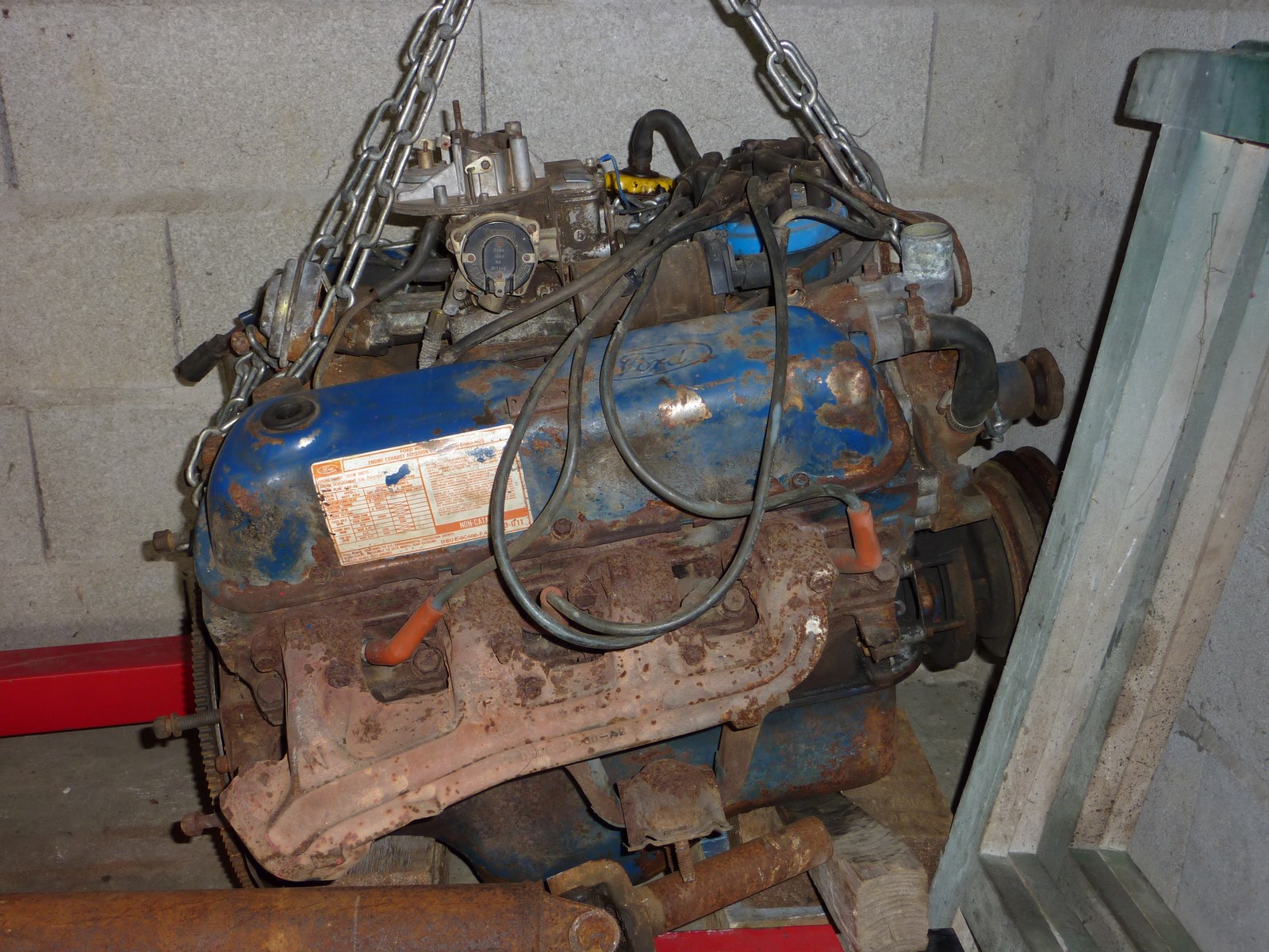

En effet, la boîte dont je dispose est une C6, ce qui n'est pas une mauvaise chose, et le moteur est bien un 351W, mais sort d'une full size de 78.
Donc des modifications sur le moteurs sont prévues.(culasses, pistons, AAC, collecteurs, carter d'huile, pipe, carbu...)
Le démontage est commencé, et presque fini.
Prochaine étape : sablage, et j'attaque la carrosserie.
Maintenant, place aux photos car je sais que vous aimez ça.

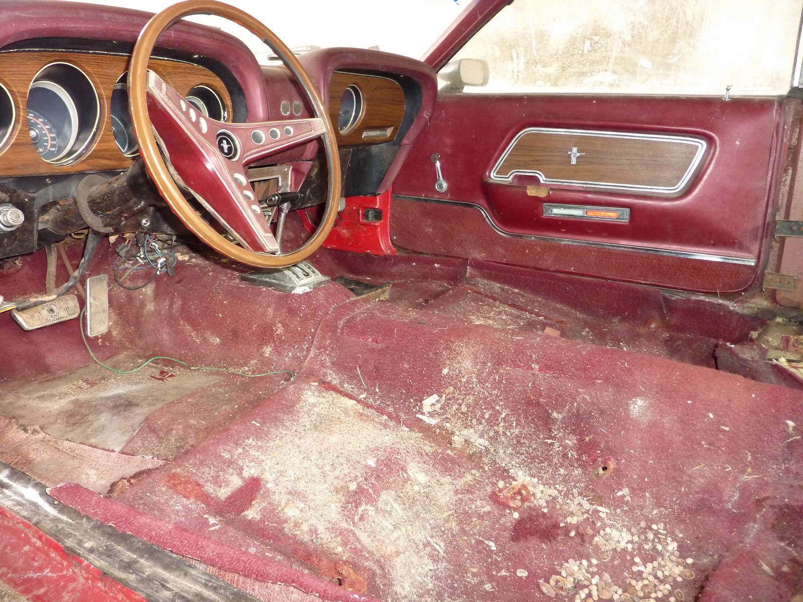

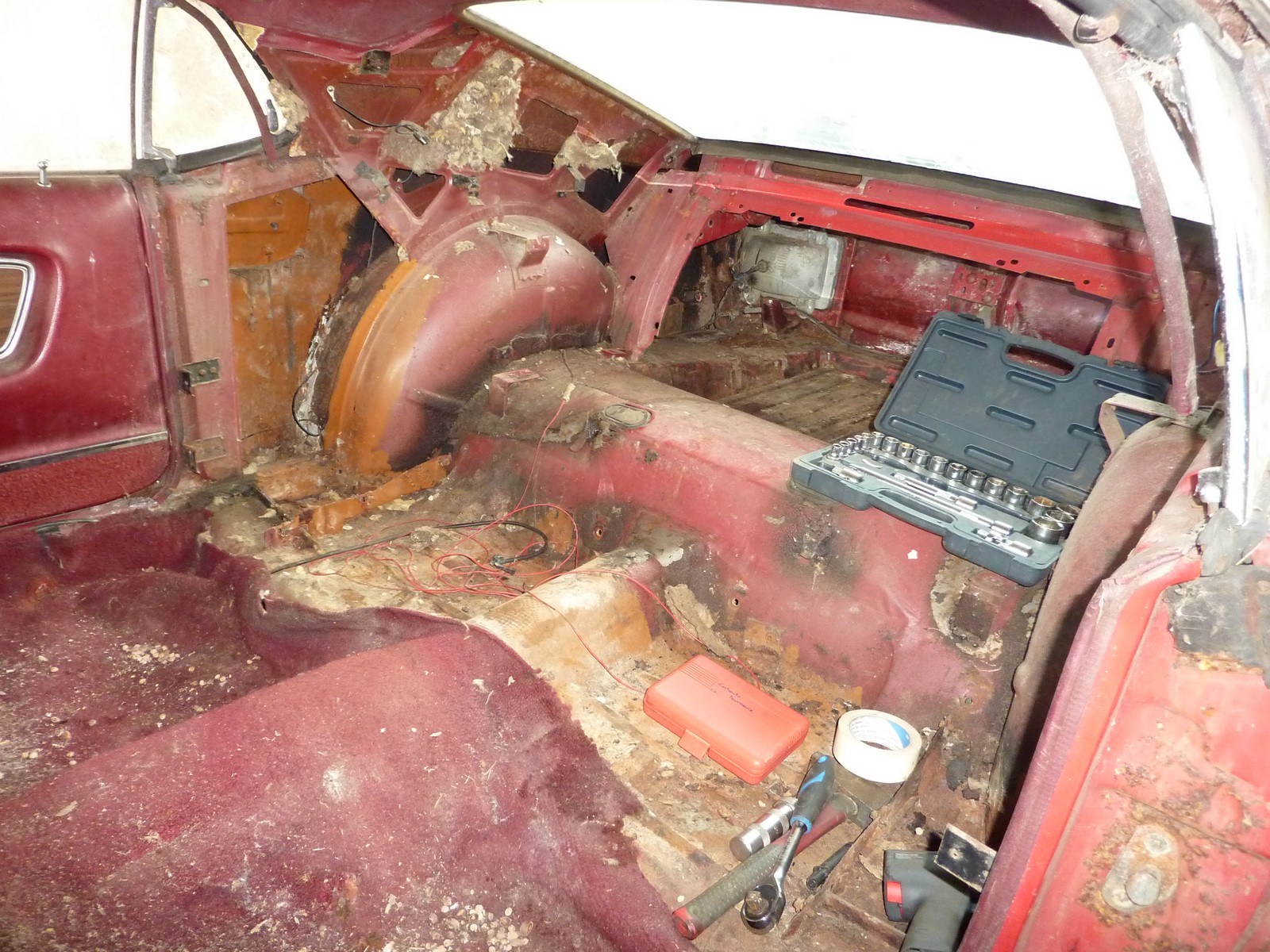

Les bas de caisse ont déjà disparus et ont été récupérés par un membre du forum.
La baguette chromée, je pense qu'elle a été rajoutée après, car certaines traces indiquent qu'elle a déjà été repeinte.
Effectivement j'ai beaucoup de travail, car beaucoup de corrosion (plancher, ailes ar, longerons...), mais c'est ça qui est intéressant, sinon c'est trop facile. :mrgreen:

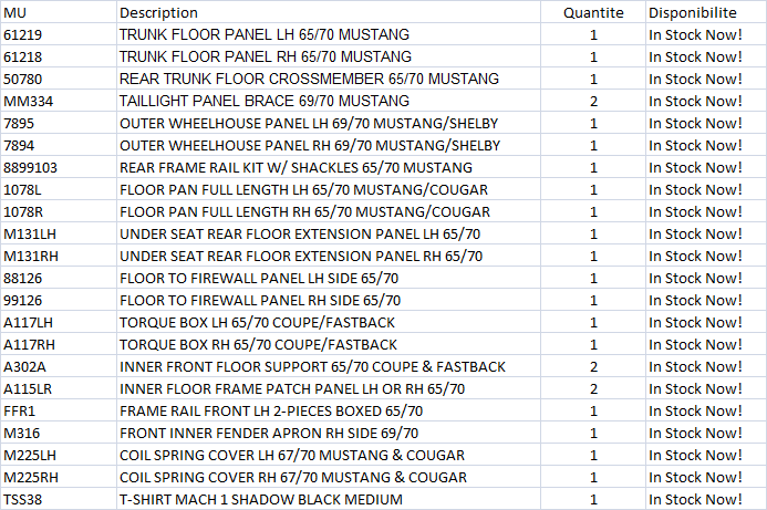

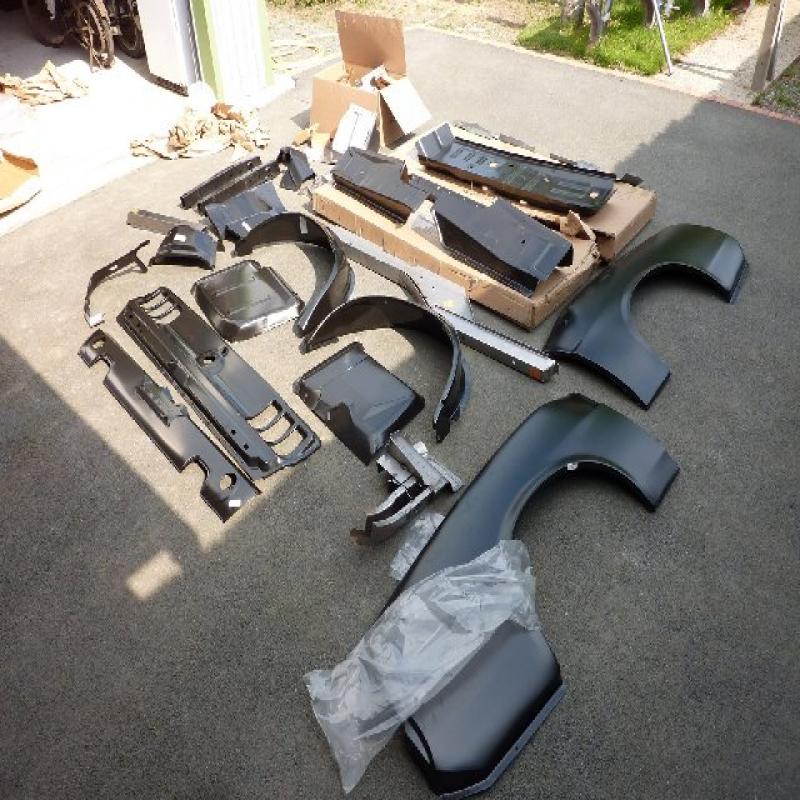

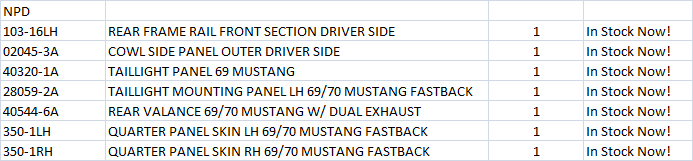

J'ai fait faire un devis pour toutes les pièces de tôlerie dont j'ai besoin pour refaire la caisse.
Je passe commande fin décembre.

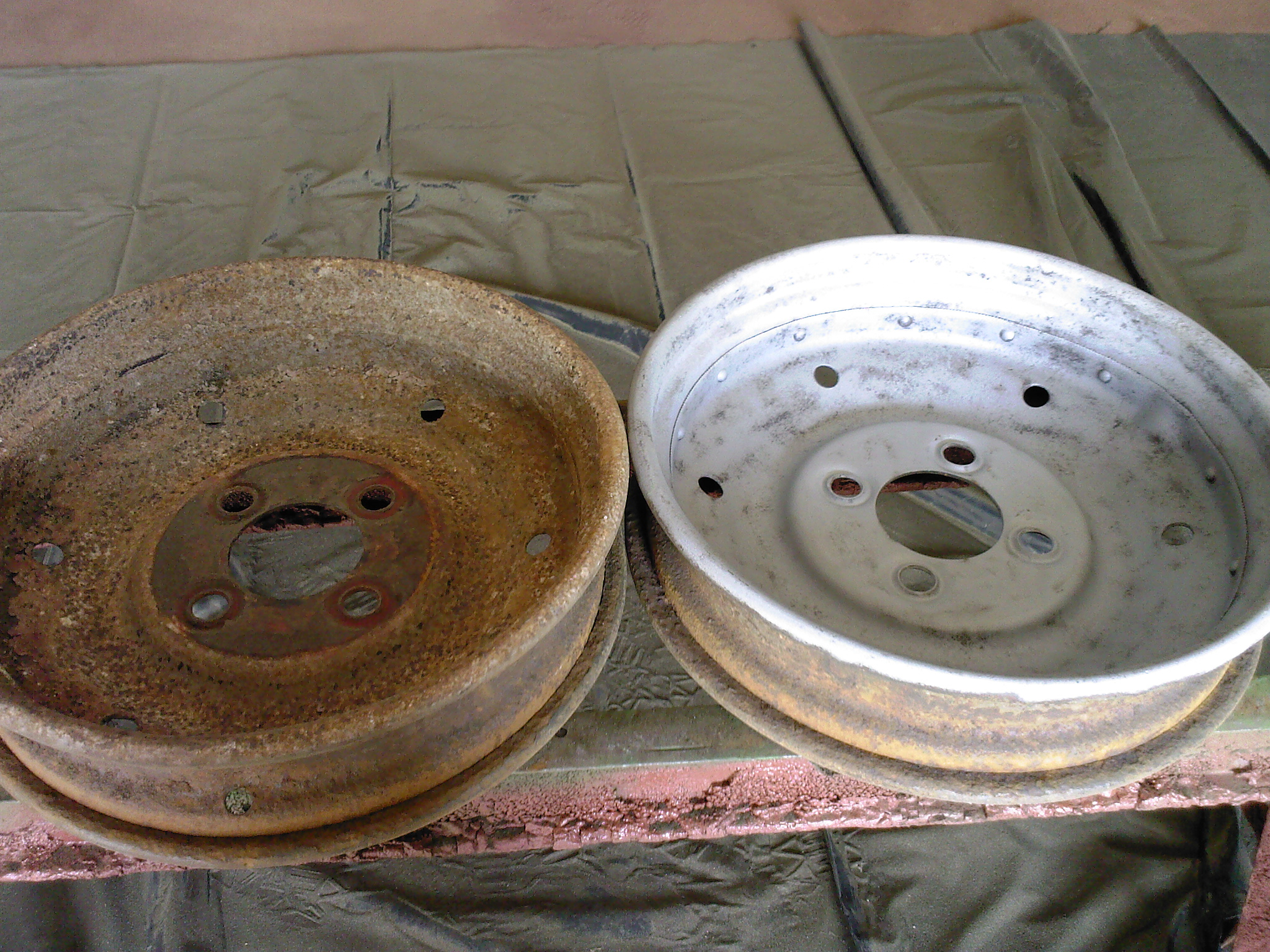

Ce week-end, j'ai essayé une toute nouvelle sableuse, ça fait du très bon boulot.(photo d'un essai sur des jantes de tracteur)
Donc pour les vacances de noël, si tout se passe bien, je sable la caisse, pour commencer les travaux dès que les pièces seront arrivées.

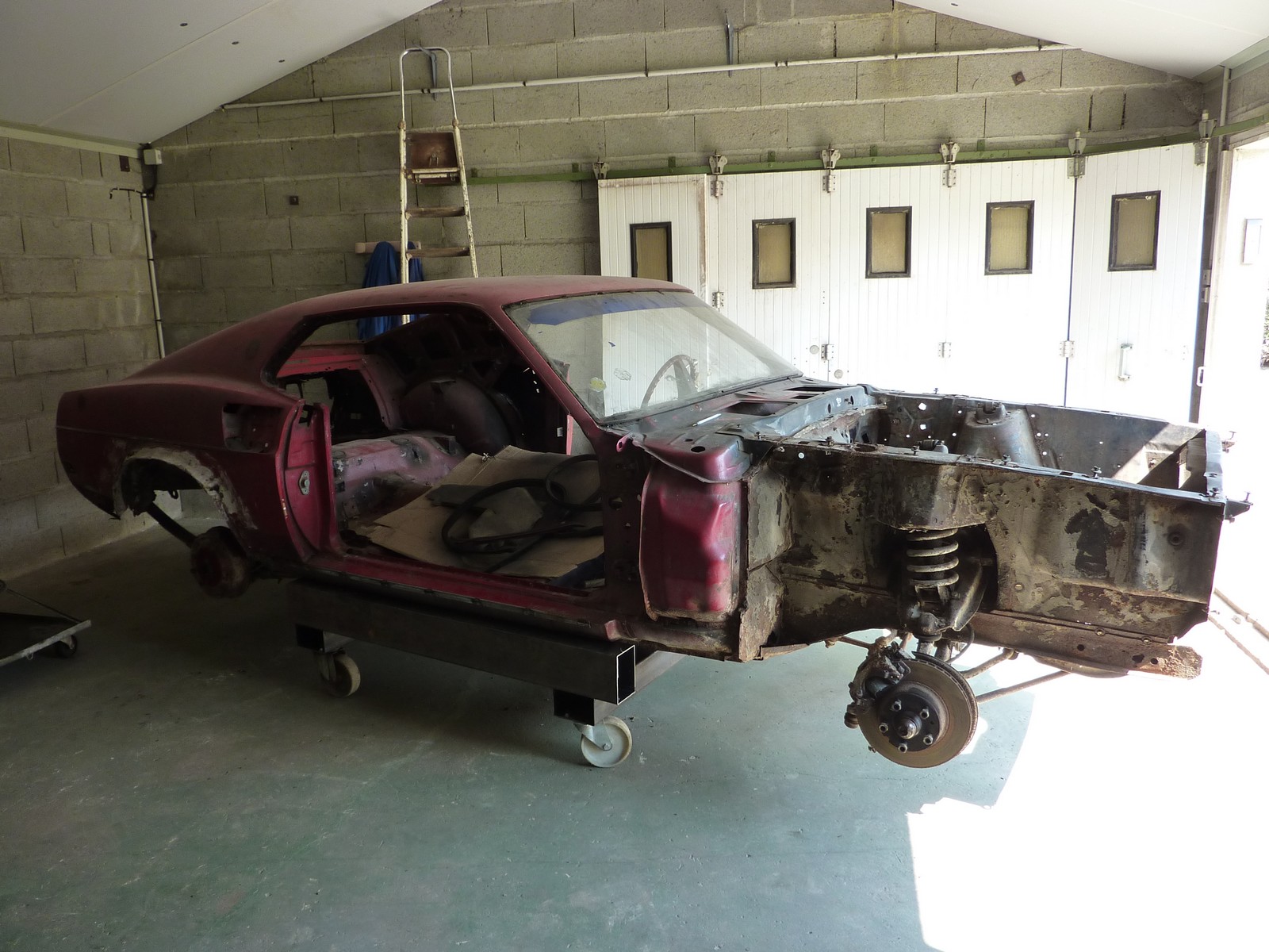

#12 damien-mach1

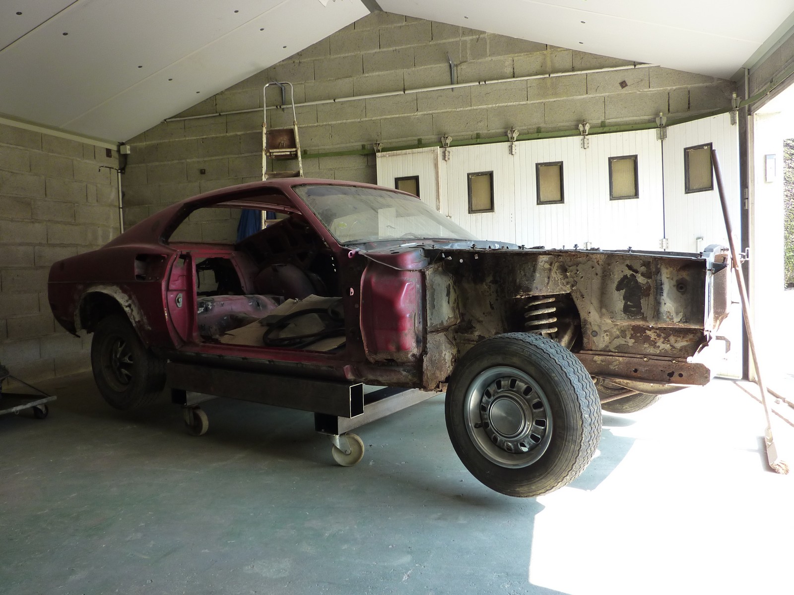

Posté 12 April 2010 - 06:36 AM
Salut tout le monde,
Un peu de boulot de fait ce weekend.
Il était temps que je reprenne après cette longue période sans activité.

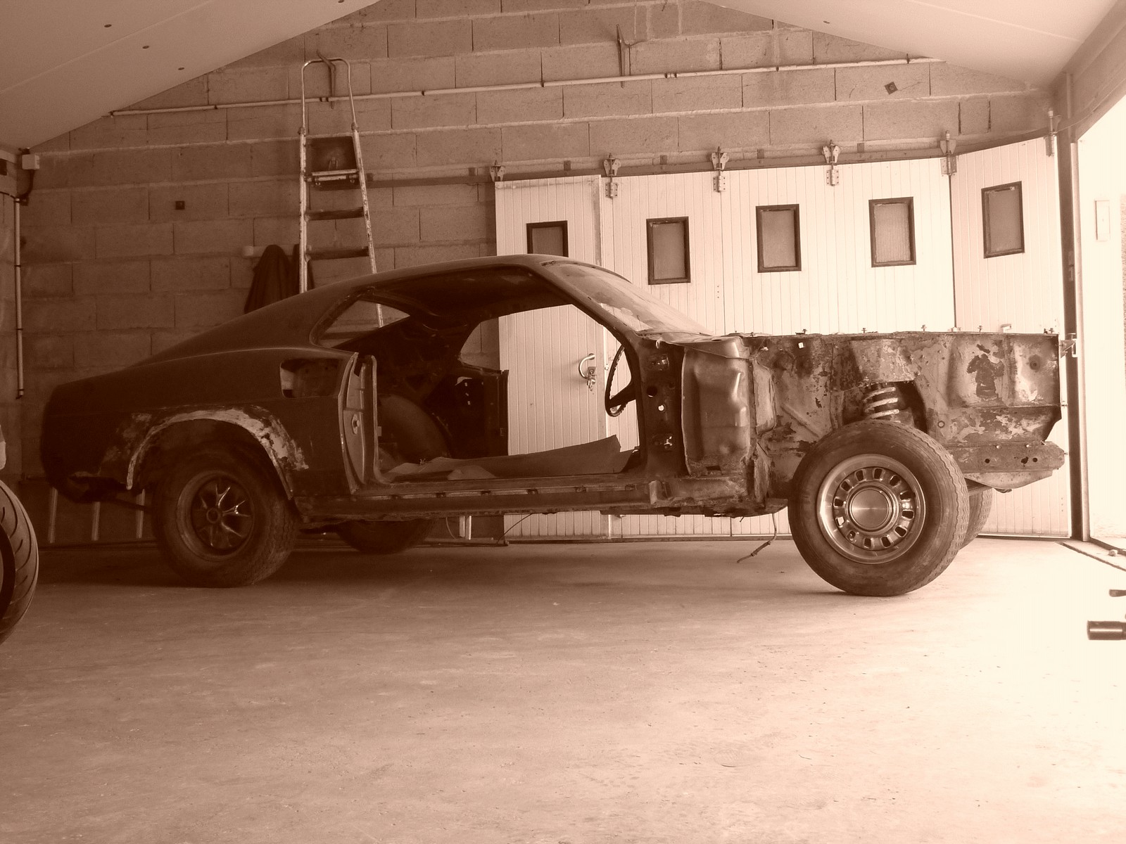

Donc ce weekend :
Fabrication du châssis qui maintiendra la caisse durant toute la restauration.
Mise en place de la caisse sur le châssis.
Démontage des roues, et du train arrière (pont, amortos, lames...).
En parlant de roues.
Si ca intéresse quelqu'un, j'échange 2 roues comme celles que j'ai à l'arrière, contre une comme à l'avant (il m'en manque une).
Il me reste à souder les bas de caisse sur le châssis, et après je suis sur que la caisse ne se déformera pas.
#13 Lilian
Posté 12 April 2010 - 10:30 AM
je décalerai un peu tes IPN latéraux et je souderais dessus 4 supports verticaux avec des U pour boulonner les longerons ou alors fixer la coque par les jumelles des lames de suspension
de cette manière, tu as un accès complet au dessous de la voiture ...
joli garage by the way ...
#14 damien-mach1
Posté 12 April 2010 - 10:48 AM
Je n'ai pas tout saisi lilian. :unsure: (un petite schéma peut-être)
En fait ce chariot me sert à maintenir les bas de caisse (écartement). Vu que mes traverses sont en dessous, j'ai pas mal d'acces pour les planchers et toutes les zones qui ont besoin de travail. Le problême, c'est que je ne peux pas compter sur les longerons pour fixer la caisse.
Merci pour le garage. B)
Ce message a été modifié par damien-mach1 - 12 April 2010 - 10:48 AM.

Enfin quelques nouvelles de mes pièces de carrosserie. <_<
Le container à pris du retard, et je devrais donc faire un petit tour à Anvers d'ici 15 jours pour aller les chercher.

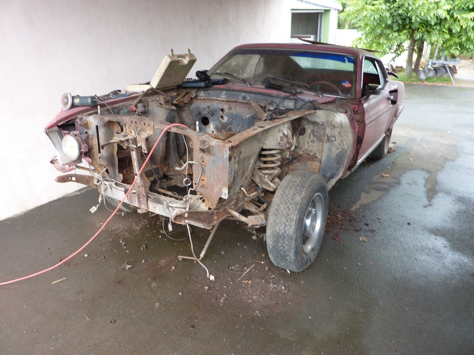

-Démontage de tout le train avant
-Démontage des lames arrières
-Démontage de tout ce qu'il restait, reste le pare brise.
J'ai commencé à nettoyer des pièces comme le boitier de direction et les étriers de freins.
Pour le boitier de direction, c'est bien la tige filetée avec une tète fendue qui permet le rattrapage du jeu?
Pour les étriers, si quelqu'un à une idée pour débloquer les pistons....
