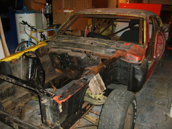

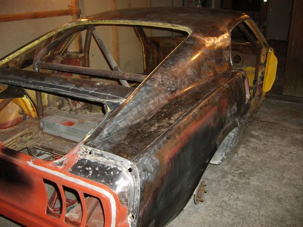

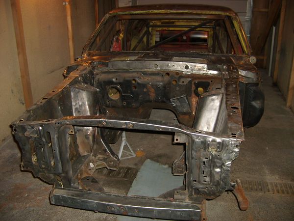

Première étape, décapage complet afin d'éviter les problèmes que j'avais rencontrés sur la Grandé 71.
C'est à ce moment que je me suis aperçu que la caisse n'était pas de 69 mais de 70 ! Bon, comme je ne compte pas la revendre ... et puis maintenant elle était chez moi, pas question de reculer.

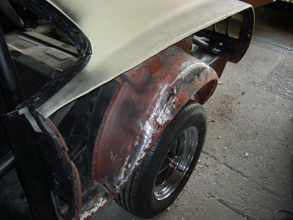

L' autre surprise (sans que n'en soit vraiment une), c'est qu'elle déjà été retravaillée, et qu'il va falloir prendre des décisions: ailes arrières changées, fausses entrées d'air ajoutées (ce qui confirme une coque de 70, et leur présence de toute façon anormale pour une Boss)

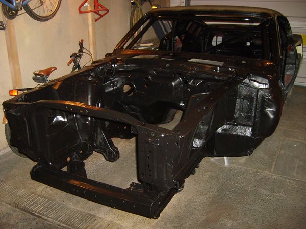

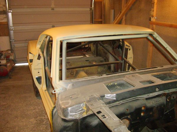

Puis peinture noir satiné du compartiment moteur et de l'habitacle. Au passage, vous remarquerez l'arceau réalisé par Lilian et que j'ai décidé de conserver, l'objectif étant entre autre de l'emmener sur circuit.

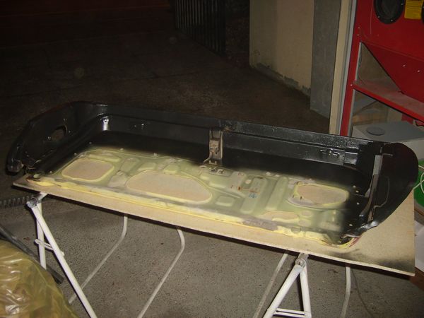

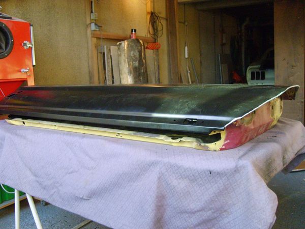

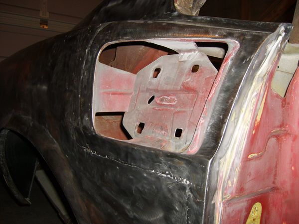

Décision prise, je change les panneaux des ailes arr, et j'en profite pour changer ceux des portes qui ont attrapé la maladie classique de la rouille dans les angles
En ce qui concerne les ailes avant et le capot, trouvés auprès de membres du site en région parisienne, leur disponibilité m'ayant permis de ne faire qu'un voyage.

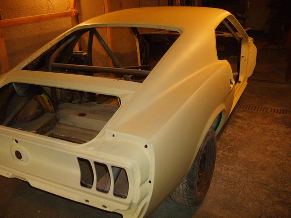

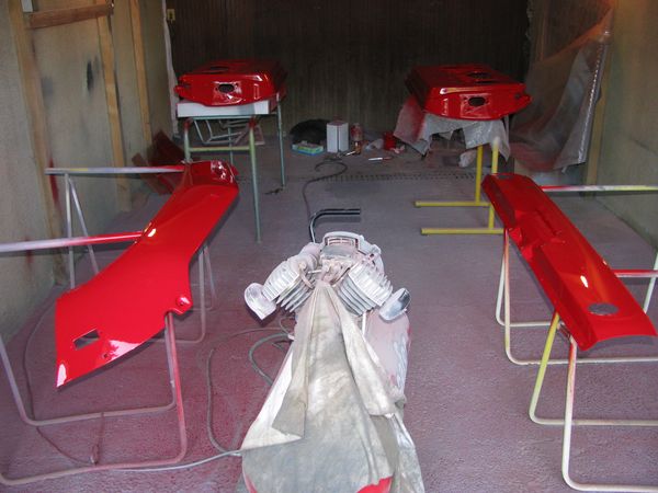

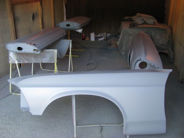

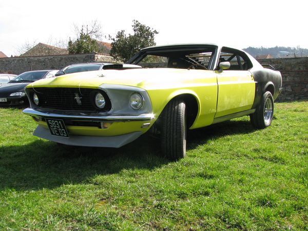

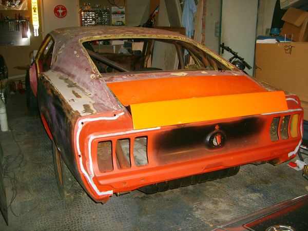

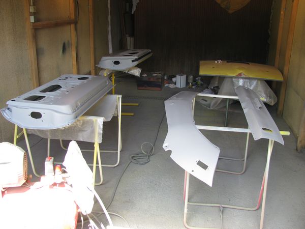

La finition: le projet initial la prévoyait jaune et noire, mais au final, et pour rester dans l'esprit de l'utilisation que je veux en faire (et ma femme trouvant ça trop "voyant" en jaune !!), j'opte pour une autre version.
Eté 2009, redémontage, passage à l'apprêt (celui qu'on passe avant), et peinture (je passe sur les détails des emmerdes pour rattraper les défauts de carrosserie ...).
Le résultat est prometteur, mais pas satisfaisant: peinture dans mon garage donc poussières, nouveau pistolet, nouvelle peinture que je n'ai réussi à maitriser qu'à la fin (donc certaines zones avec une peau d'orange intolérable) ... bref, je l'ai reponcée, et je viens de trouver un carrossier qui veut bien me prêter sa cabine de peinture, reste à trouver le temps et le créneaux ... la suite quand j'aurais terminé.

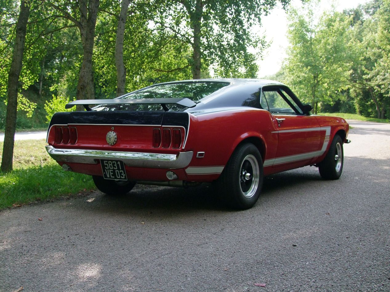

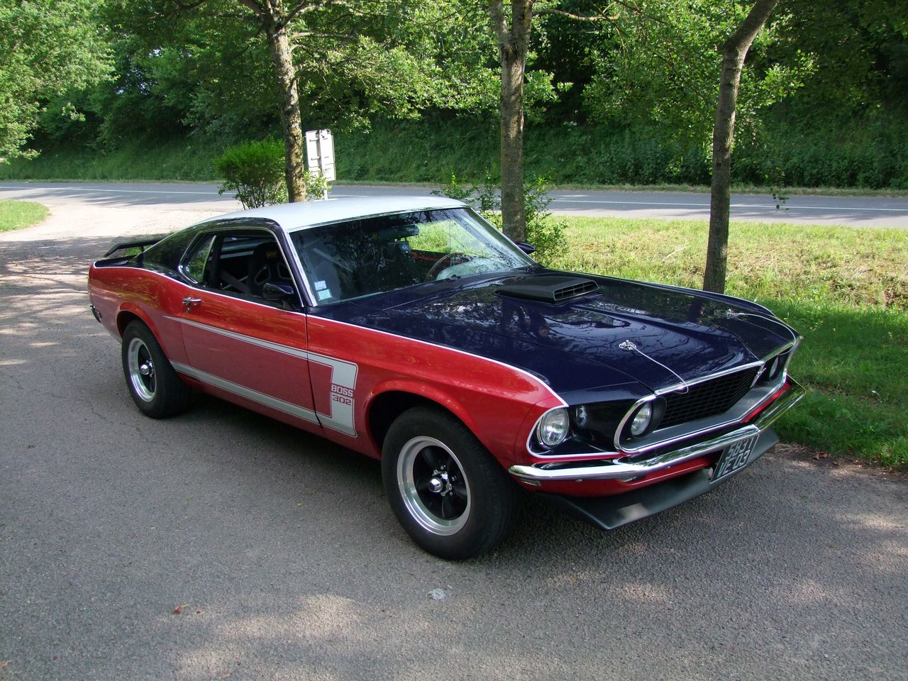

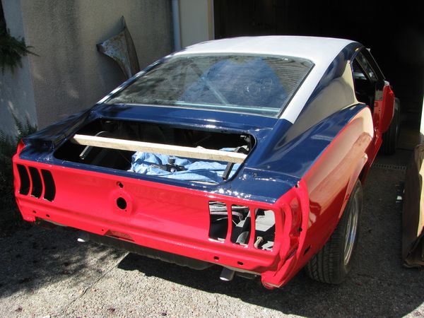

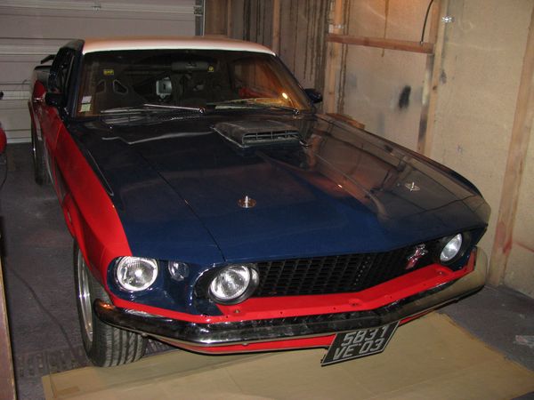

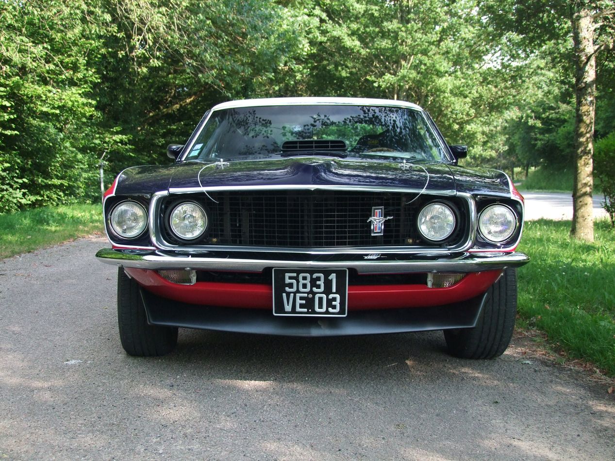

Posté 23 July 2010 - 06:49 PM

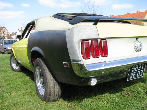

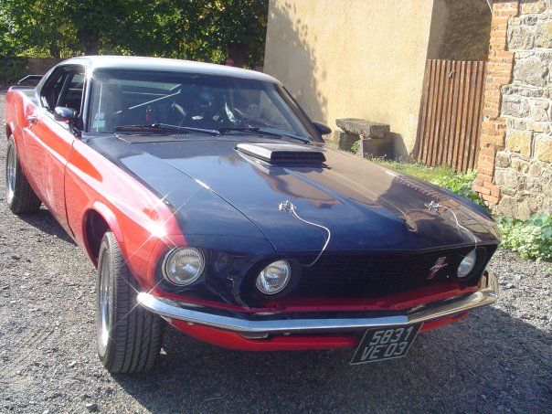

Désolé pour le MD, mais la Boss n'était pas prête côté peinture, pas mal de merdes, il semblerait qu'en roulant je me sois choppé un nuage de ??? qui a provoqué une réaction fulgurante au moment de la pose de la nouvelle peinture. Après moultes ponçages, le résultat est là !!!! et ça fait plaisir !!!
