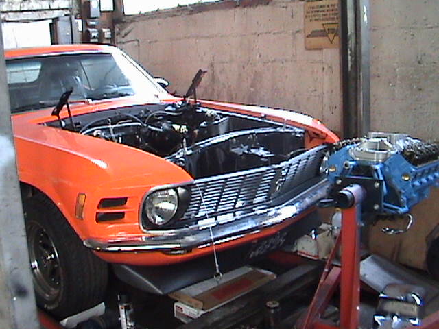

Bon aujourd'hui ja bossé ( c'est une mauvaise habitude que j'ai de travailler plus le WK que la semaine ... c'est comme ca )...

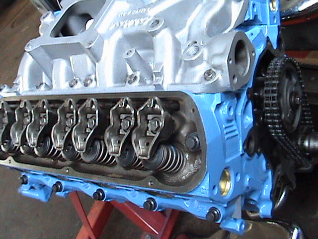

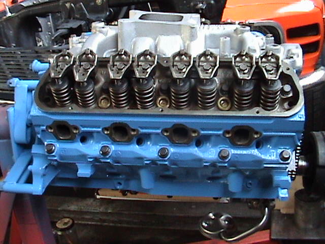

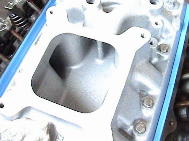

Remontage des culasses et du collecteur d'admission. J'ai aussi deposé la boite et je l'ai ramené a la maison pour faire quelques modifs pépère le soir au lieu de regarder la teloche. Sinon le reste de la journée a plus été 'reflection et mesure', mais il faut bien y passer.
Je ne sais pas encore si je passe en cache culbu chrome ou noir satiné. Je sais que Fomoco JL a gagner environ 150 Hp avec les chromé, mais j'hesite... Pfff, J'ai regardé chez Summit et il n'ont meme pas de 'Powerded By Romu' les nazes, <_<
...quelques photos de l'avancement du truc ... qui doit etre fini le WK prochain :rolleyes:
Ca se remonte pèpère
The big volume for the big powa :mrgreen:
GT c'est mieu :P
Les culbus en tole. Light, auto aligné et tous reglé pareil, pourquoi se casser le trognon avec des rollers :lol:
La Orange en pleine revision de printemps :mrgreen: . J'ouvre pas souvent le capot, mais quand je l'ouvre, c'est pour reviser ...
It's not a Clevor. it's a RRP Windland build in Burgundy

quelques tofos du boulot en cours ....

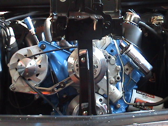

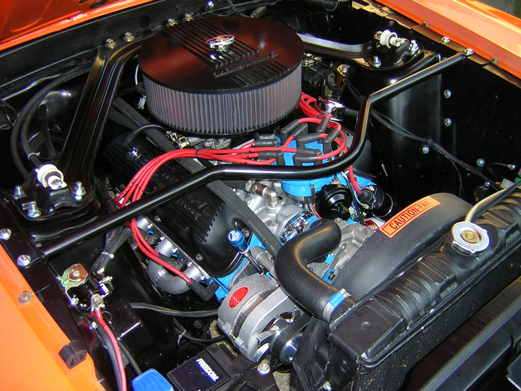

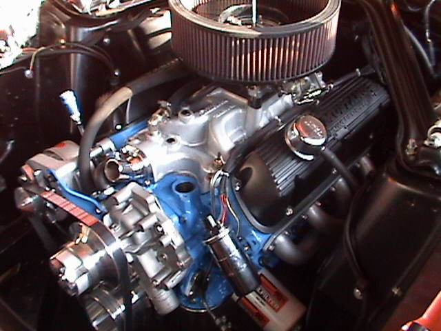

Posté 10 May 2008 - 05:40 PM

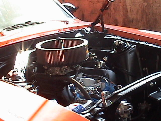

Pas de tendeur sur la serpentine ?
▀ M ▄▀ U ▄▀ S ▄▀ T ▄▀ A ▄▀ N ▄▀ G ▄▀▄▀▄▀ P ▄▀ A ▄▀ S ▄▀ S ▄▀ I ▄▀ O ▄▀ N ▄▀▄▀▄▀
Si je dis pas de connerie c'est ton alternateur qui fait tendeur dans ce cas là, grace à sa pate de fixation réglable... :rolleyes:
Mais le rôle du tendeur n'est-il pas de re-tendra la courroie lorsque celle-ci comme à se déformer? Et donc le système fixe de l'alternateur n'agi pas dans un tel cas?

Posté 10 May 2008 - 06:55 PM

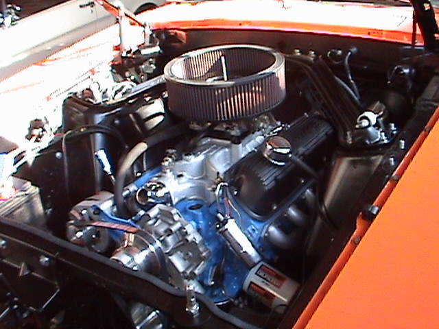

Ha non pas de tendeur ici. Le tendeur devient necessaire a partir d'une certaie longueur de courroie, en dessous, c'est un mo,ntage classique. Si vous regardez bien mon montage, vous noterez que la poulie de vilo est tres petite et que l'alternateur n'est pas fixé comme on a l'habitude de le voir sur les modele 'classic'. L'axe n'est pas pris direct sur la culasse, mais sur un pate (comme on en trouve sur 302 de FoX). Ca permet de rapprocher l'alternateur et de diminuer la longueur de courroie. Mais de toutes facon, si on a pas la pompe de DA qui ralonge enormement la courroie, le tendeur ne sert a rien. Bien que les kit march meme avec pompe de DA n'ont pas de tendeur non plus ...
A part ca, la Orange a de nouveau repris la route. J'ais fais une petite cinquantaine de bornes avec ma premiere panne depuis tres longtemps a seulement 3 Km du garage (et 7 de chez moi <_< )... Va savoir pourquoi, la bobine a decidé de me lacher :blink: ... en plein midi, obligé de me garer en vrac dans une ruelle et rentrer a pince sous un cagnard d'enfer :( (sans rien a boire ... j'aurrais donné cher pour trouver une biere fraiche sur la parcour :rolleyes: )... cet aprem retour chercher la bete avec une bobine neuve et c'est repartie. Comme je viens de faire beaucoup de travaux dessus, je n'ais pas trop tirer. Je me suis contenter de rouler pepere (pour l'instant :mrgreen: ). Aparement c'est un poil plus cahoteux en dessous de 2500, mais ca semble grimper plus vite au dessus. La sonorité du moteur est differente, plus rauque et ca fait un peu plus de bruit. Demain je vais voir pour poser les bas de caisse et p'tetre les traction bar ... pis faut que je vois si je peux caser mes 2 roues slick dans le coffre pour aller me balader a Lanas a la fin du mois :) ... si ca tiend pas, je vais etre obligé de mettre une gallerie :lol: ... rigolez pas, c'est pas drole :huh:

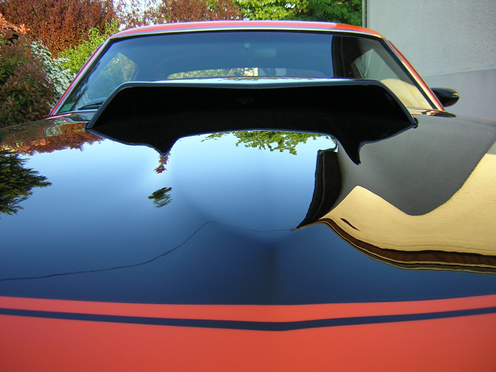

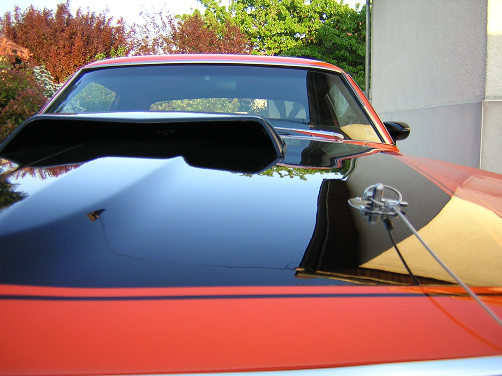

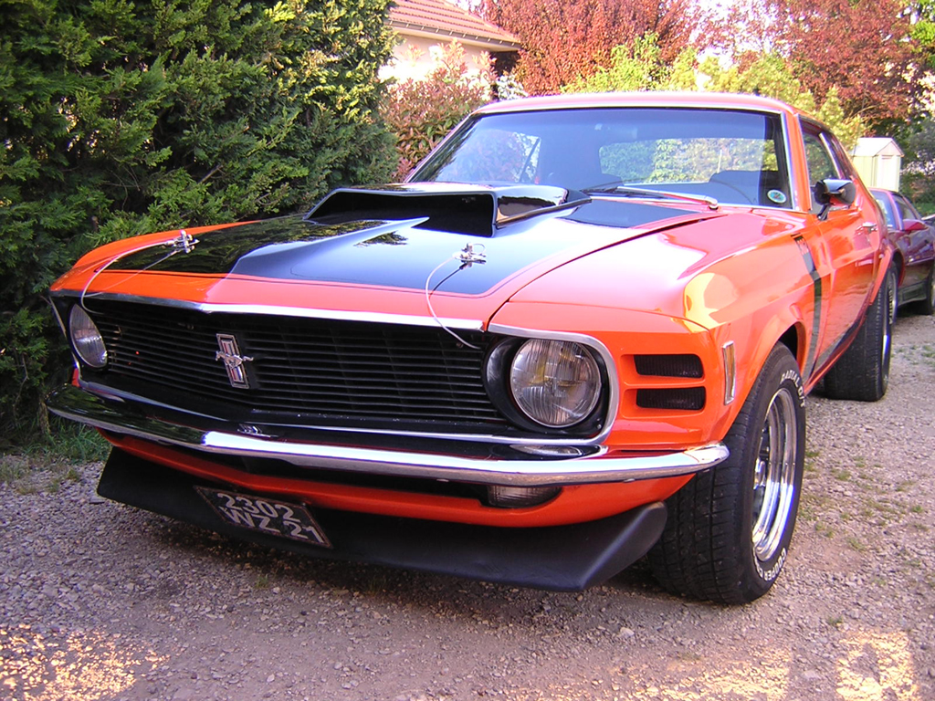

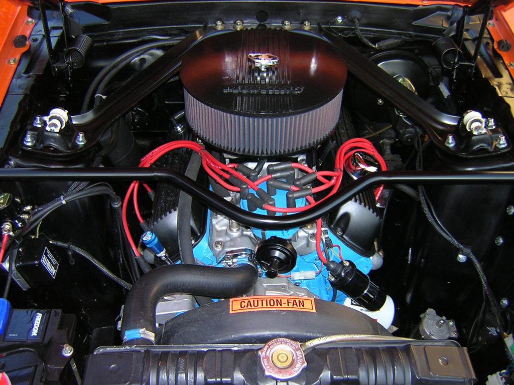

Hop quelques photos :)

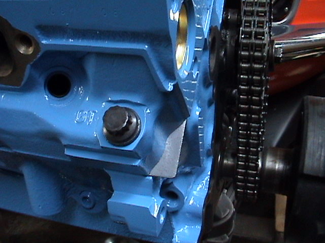

Deja ce bon vieux RRP1-302-Ev8 (ben oui... Romu Racing Powa 302 Evolution 2008 ...). Apres une metrologie complete et 2 ou 3 modifs perso ( :mrgreen: ), il est fin pret pour aller au charbon une année de plus (enfin j'espere ...).
Le vernis 'Facon Marcel'.J'ai fait qu'une couche vite fait Romu, mais tu passes quand tu veux, j'te paufinerais ca ... :lol: , Jamais content l'Marcel ... Pourtant, plus brilant que ca .. tu meurts :blink:
Y a meme un trou n'ware :huh:

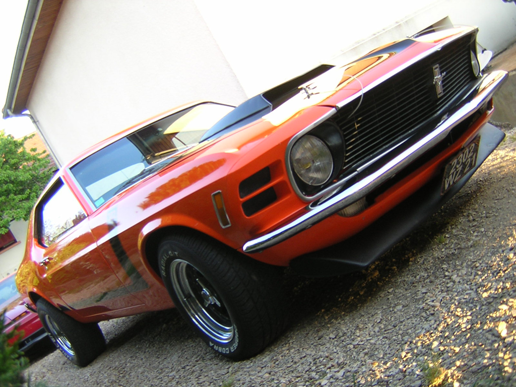

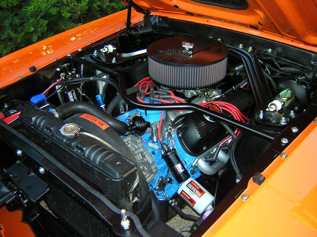

La Orange ... c'est la meme :P ...

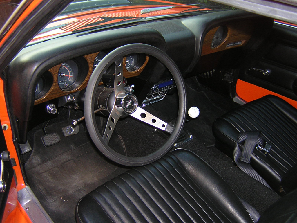

Avec son poste de combat toujour pareil ... la mecanique du shifter a changé, mais ca se voit pas ;-)

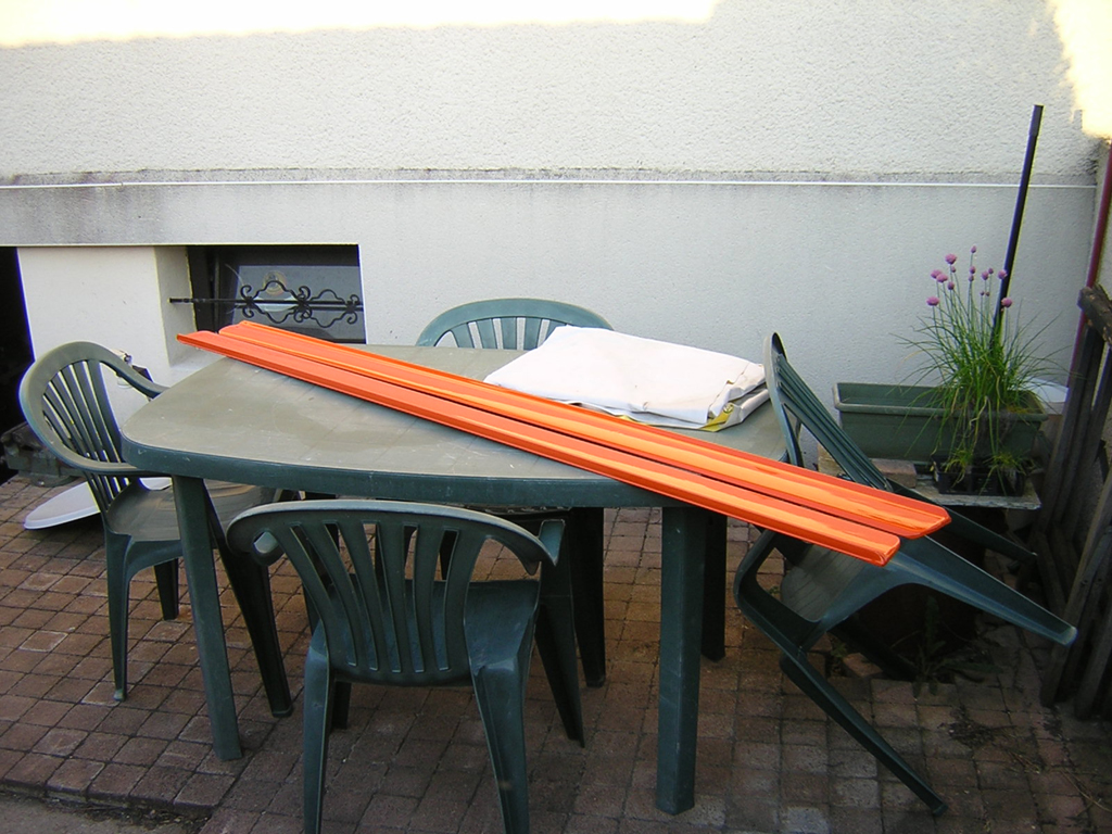

Les bas de caisse ....
J'les montes ou j'les montes pas, mais faut les virer de la table ... dixit madame :unsure: ...
vala :)
