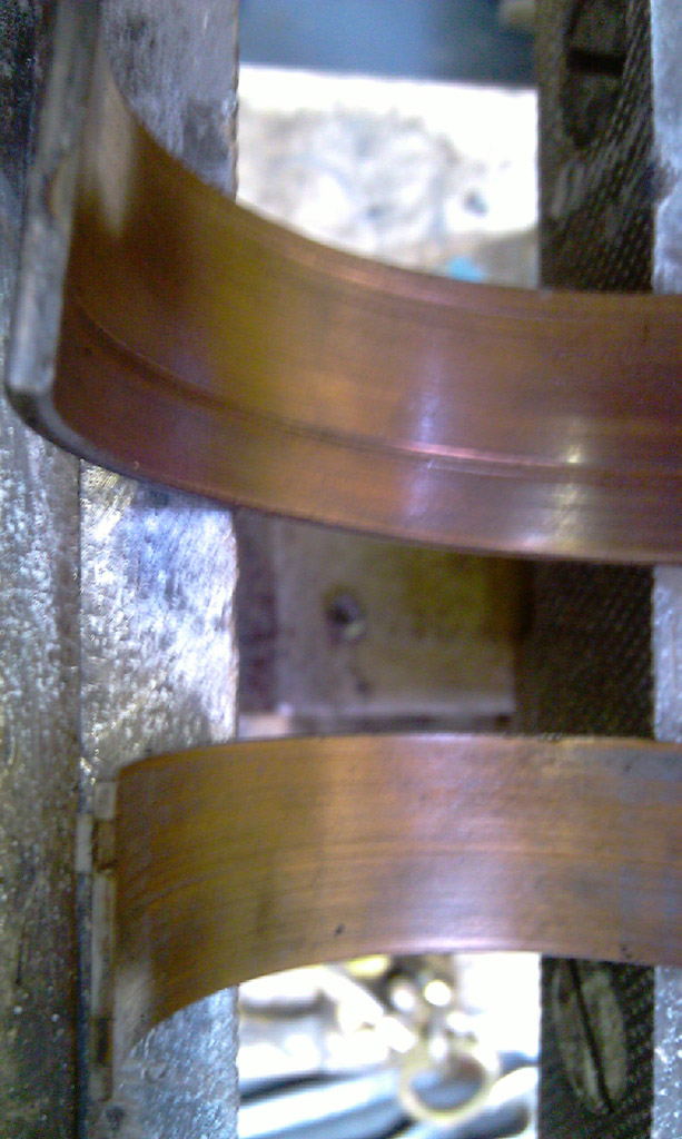

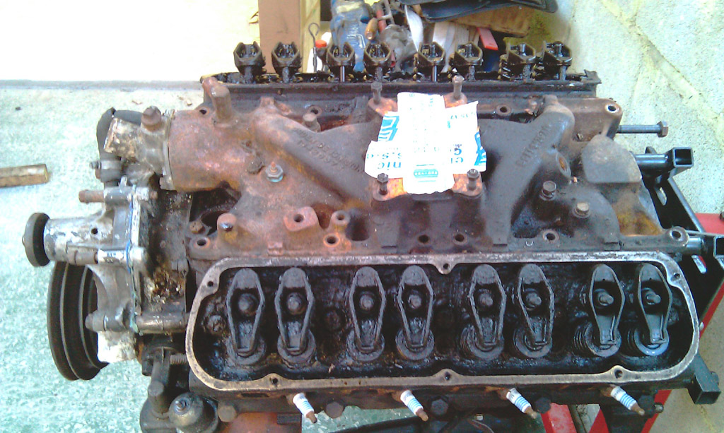

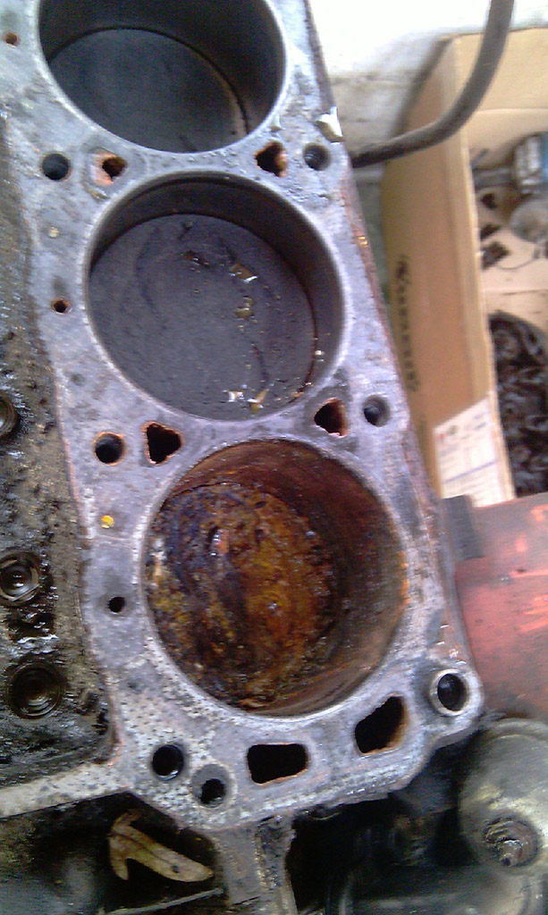

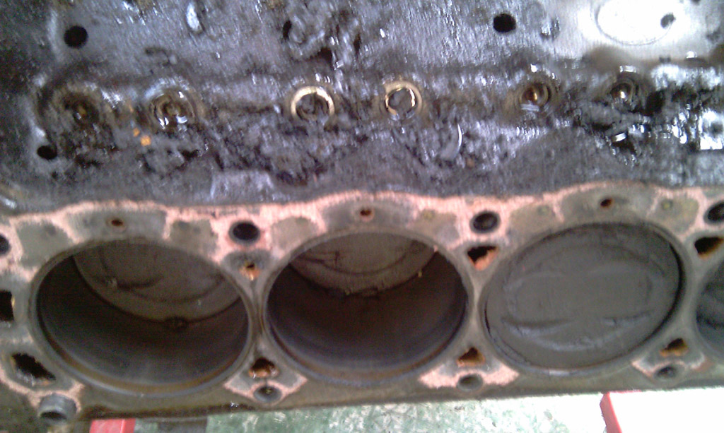

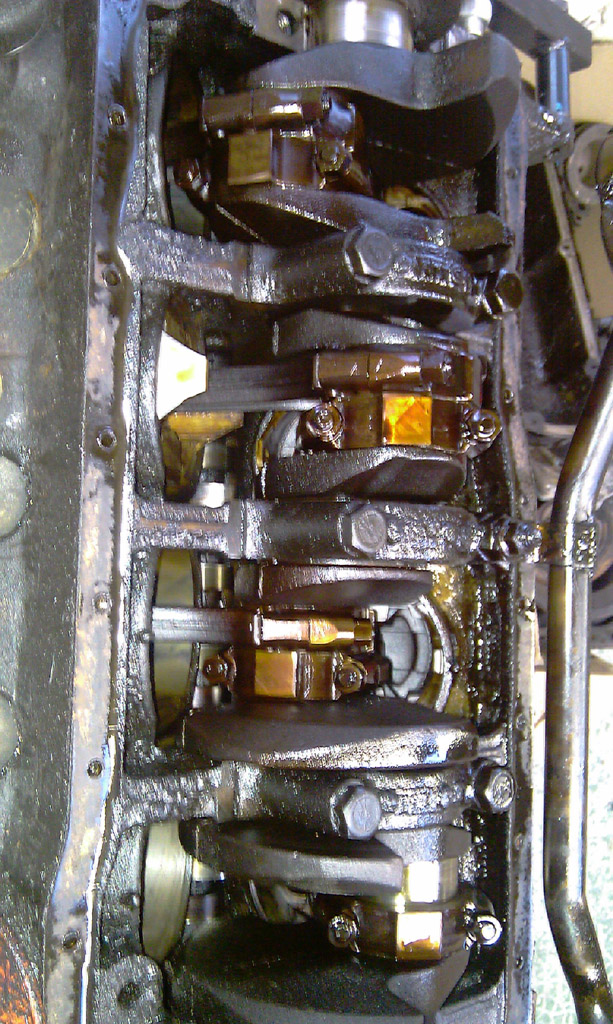

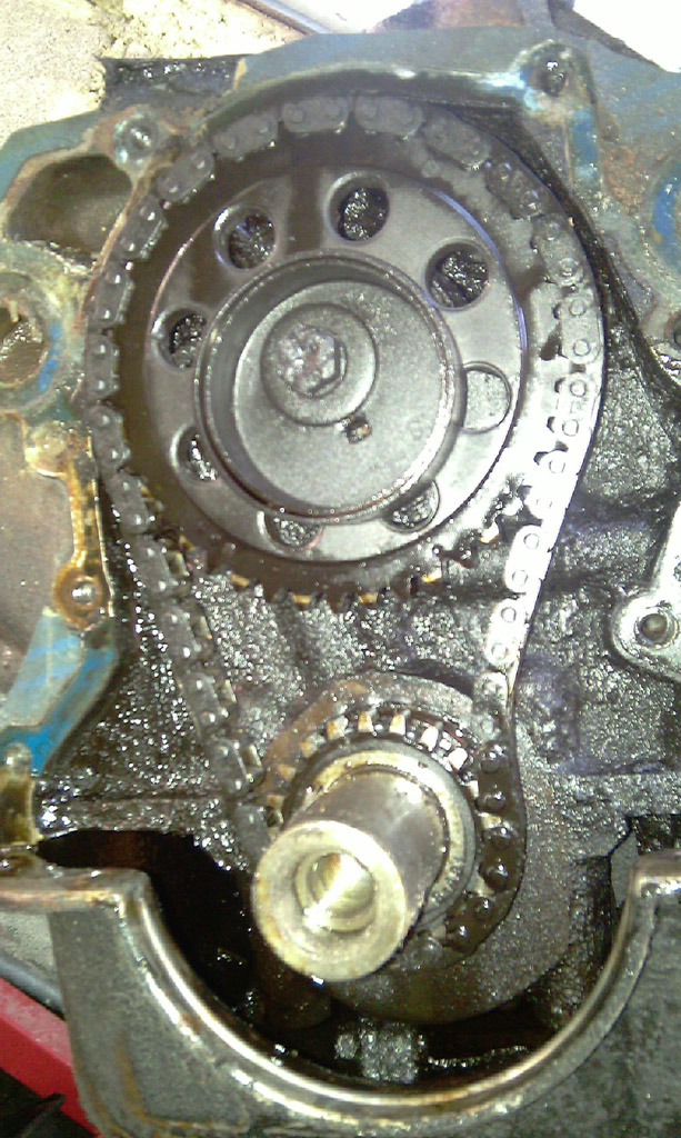

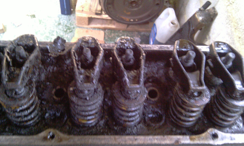

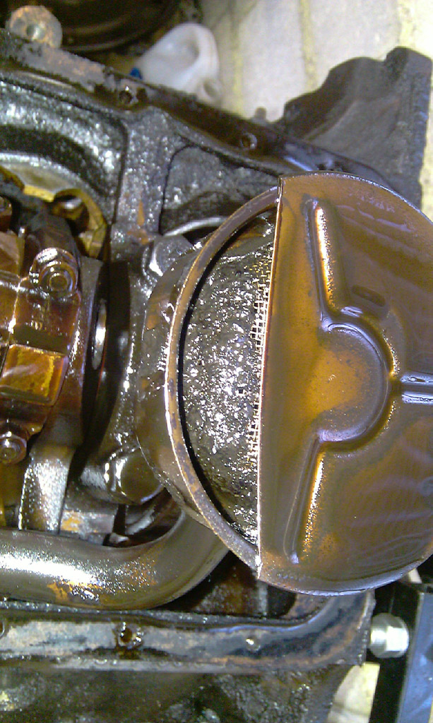

Hop, today un peu de taf sur un bouzin de pelteuse a chenille (un 428 si vous preferez ...) et desossage de mon block chicanos.
Déja rarement vu un moulbif aussi pourrit deguelasse ... on mesure l'epaisseur de la calamine interne en cm. Bon bien sur, tout part de tout facon a la poubelle sauf le block qui comme prevue est en cote origine et sera destiné a mon RRP2 Image IPB ..
Pour faire allusion a ce que je disais ... ecrivais plutot .. sur un autre post, voila a quoi peu ressembler un moteur qui marchait encore bien. celui la a fini par s'arreter suite un un joint de culasse pétée, mais a part ca, ca roulait bien sans fumée ni bruit suspect. Les alesages et les pistons sont en relativement bon etat comparé au reste.Je n'ais pas pris de mesure precise, mais en comparant la coupe d'un seguement en different endroits et positions, il pourrait presque repartir sans réalesage (si ce n'est le cylindre qui a pris l'eau et qui est oxydé). J'ai noté l'absence de thermostat et la PCV avait été vidé de son piston (pourquoi ?), ce qui donne une explication sur l'etat de calamination interne du moteur. Le vilo est naze, ou du moins a besoin d'etre rectifié. 010 sur les manetons de bielles devrait suffire, mais pour les paliers, il faudrait je pense au moins 020. Le bourrage de pate a joint sur le joint de pompe a eau est sans nul doute a l'origine de l'etancheité douteuse du merdier. resultat, 2 vis etaient carrement gripées a l'interieur de la pompe et j'ai du la decouper a la disqueuse pour pouvoir l'enlever. On notera aussi le niveau de competance de ceux qui avaient se moteur a l'entretiend. des experts a n'en pas douter, il suffit pour s'en convaincre de remarquer les 2 culbus remplacés ... qui sont des rails ... sur des soupapes courtes 'non rail'. Resultat la pression etait exercée sur les retainer et non pas sur la queues de soupapes ... que n'a foute, ca marchait quand meme ... l'aac est en etat et les poussoirs n'ont pas de trace anormales. La crepine laissait visiblement passé encore un peu d'huile vue que rien n'a sérré (...)La distri est a la ramasse complet, je me demande meme bien comment elle a fait pour ne pas sauter. Je n'ais pas demonté les soupapes... trop sale et je me fout pas mal de savoir dans quel etat c'est
photossss : IMAG0113.jpg IMAG0002.jpg IMAG0001.jpg IMAG0003.jpg IMAG0005.jpg IMAG0006.jpg IMAG0007.jpg IMAG0008.jpg
vala, c'est booo hein ...
ps: rigolez pas, c'est quand meme ce moteur qui va tous vous mettre minable une fois qu'il sera remonté :mrgreen: :lol: ... normalement :huh: ...
Ce message a été modifié par Romuald - 02 October 2010 - 09:27 PM.
It's not a Clevor. it's a RRP Windland build in Burgundy

Sérieux, il tournait dans cet état là??
Au fond d'une mare pleine de vase méxicaine alors...
Non, ils ont faient cuire des mergez dedans pendant des années avant de me le refiler :mrgreen: ...
au passage, notez la taille des palliers du block mexico. Beaucoup plus gros que des palliers 'standard'

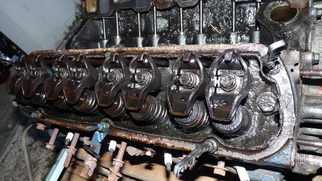

Posté 02 October 2010 - 10:23 PM
Tiens ... ça me rappelle l'ancien bloc de la bleue de Zozo ... en plus sec ... bon en même temps, il avait vidé un ou 2 bidons de nettoyant avant-vidange au début, ça avait fluidifié un peu les dépots.
Ce message a été modifié par TuxStang - 02 October 2010 - 10:25 PM.
