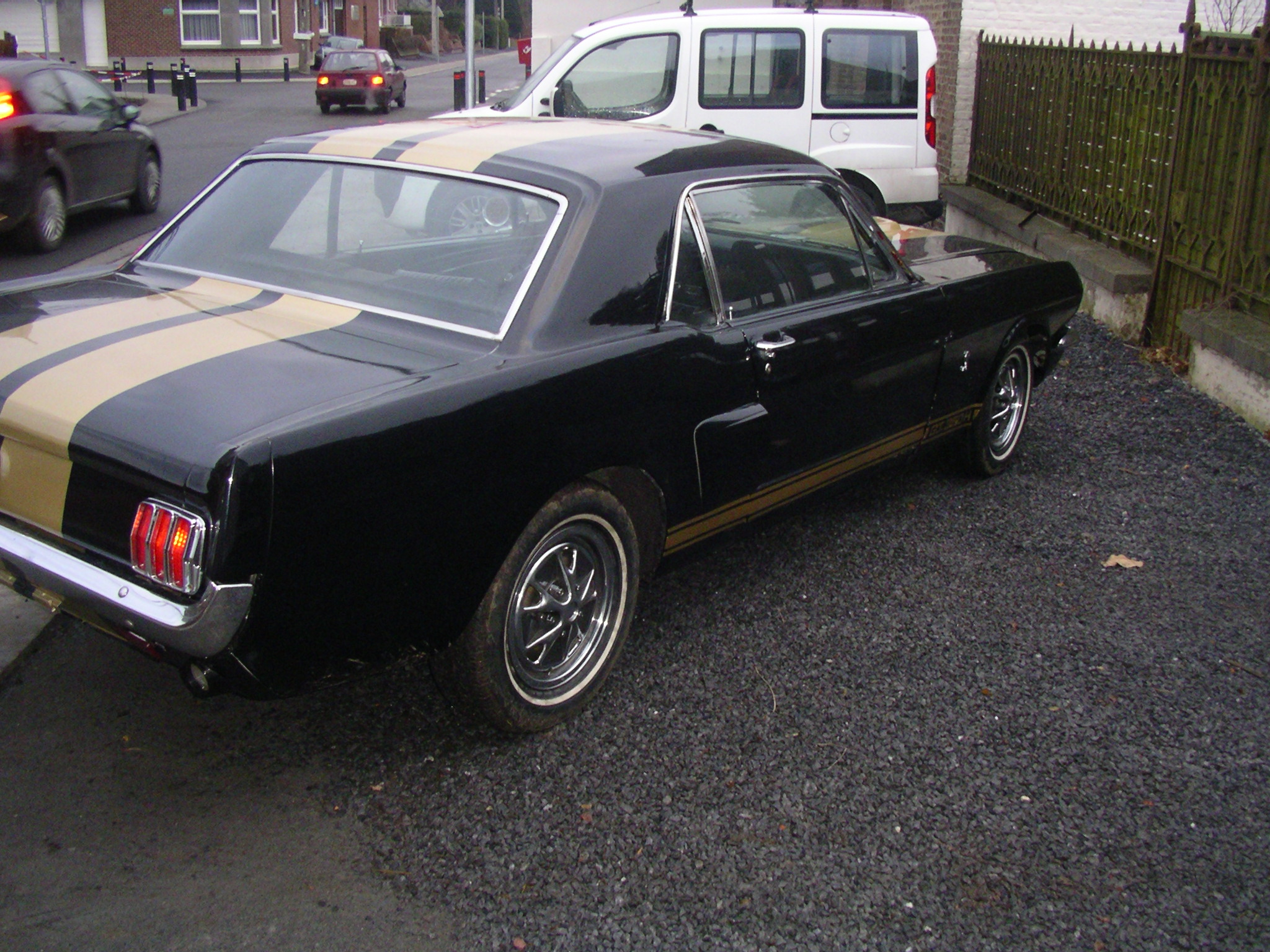

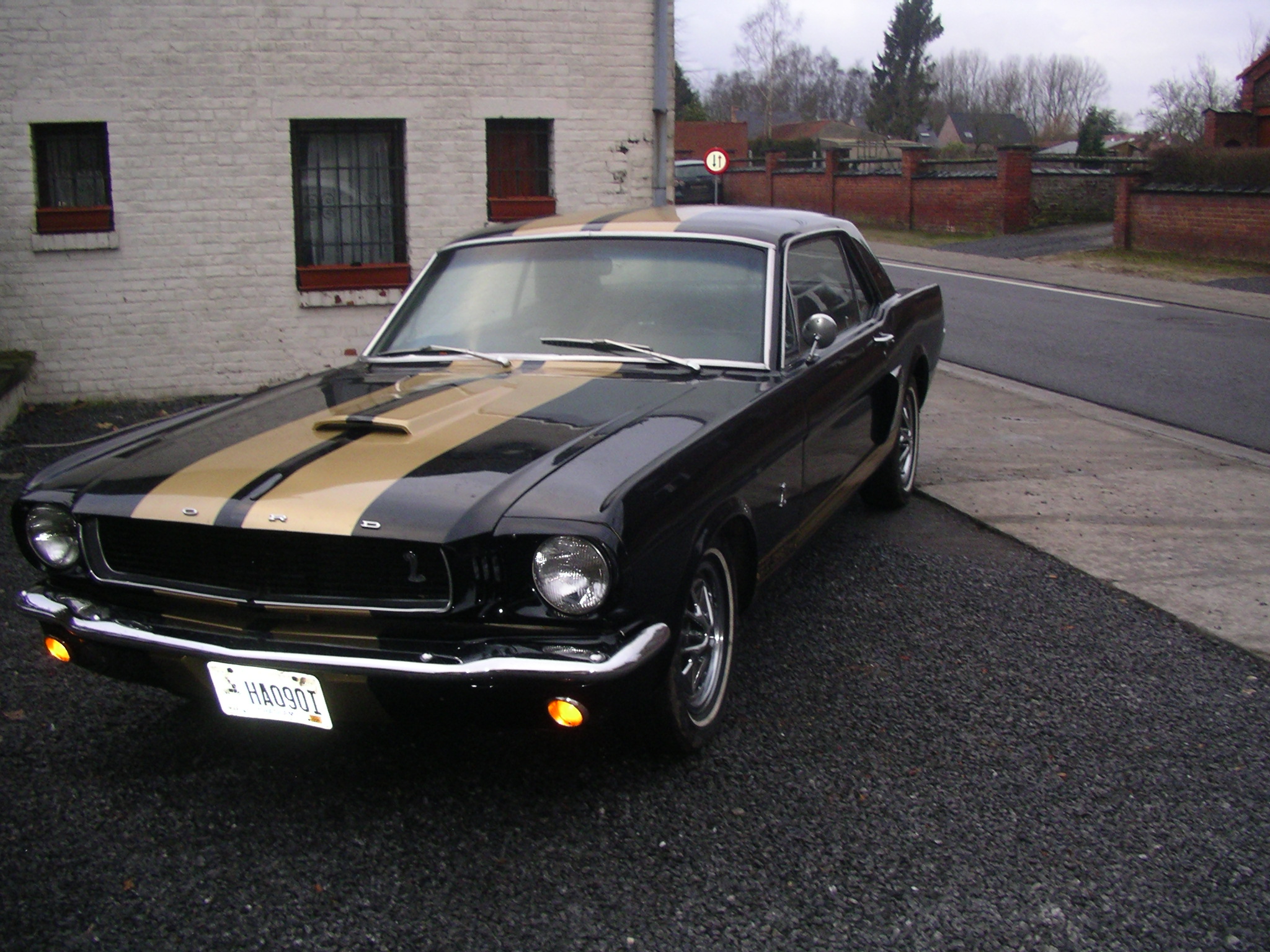

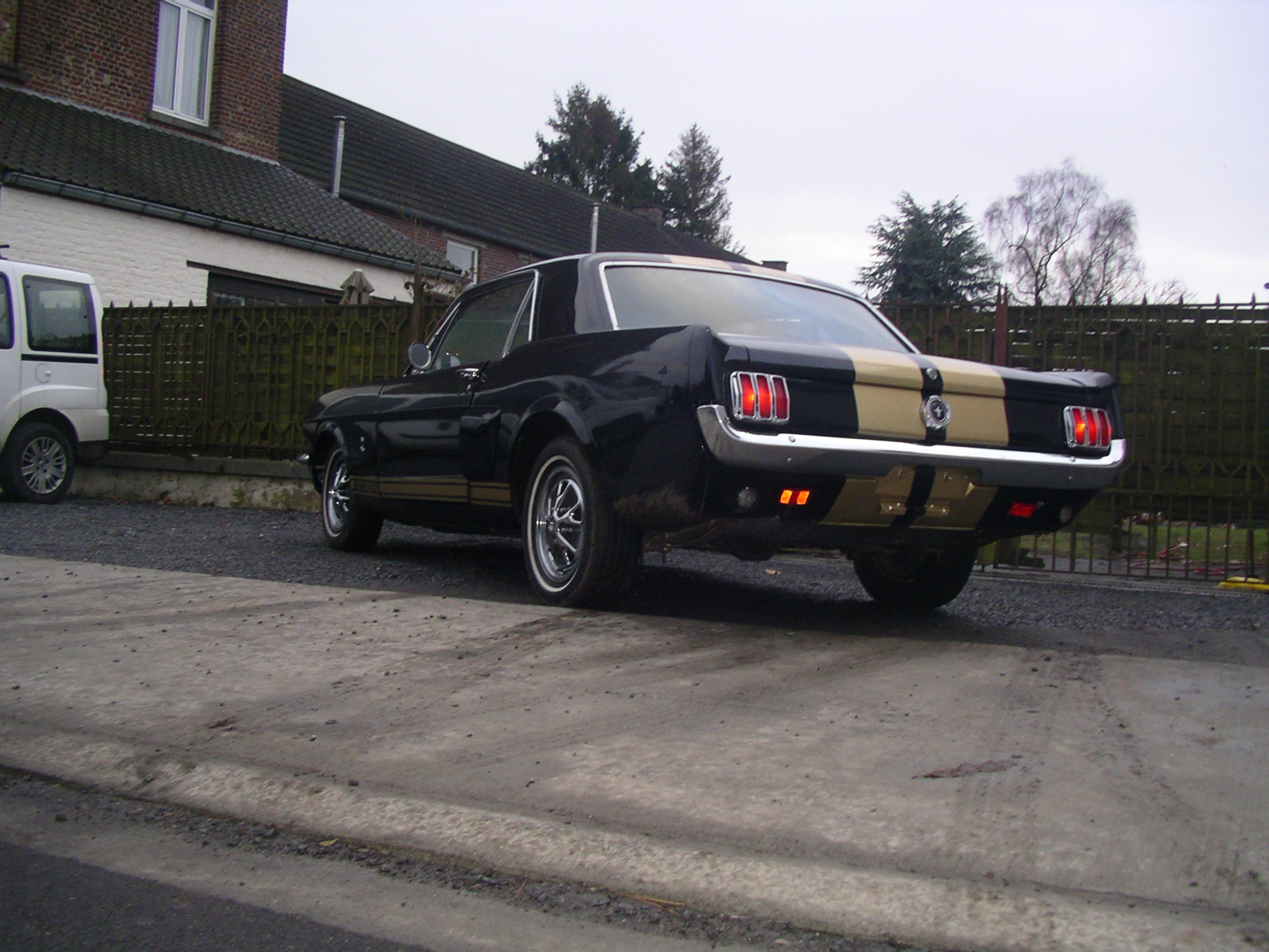

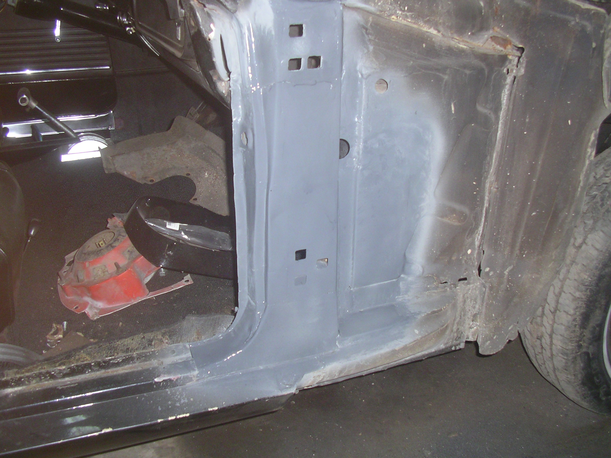

voila j ai repris la herts de ducobu dans l éspoir de la sauver
apres inspection , mesure par rapport a ma 65 ... voila les resultats: longerons gauche déchiré sous les pieds conducteur + longeron gauche trop bas de +d 1cm et rentré dans la caisse donc trop court aussi de + d 1cm . longeron droit lui aussi rentré de + d 1cm et trop haut de + de 2cm lui . le pire et le choc recu dans le montant de porte passager qui a repoussé l ensemble du toit d 1.5 cm ( porte fermée on peut passer la main entre la vitre fermée et le toit
voila les photos de la caisse refaite reste plus qu a regler les elements carosserie

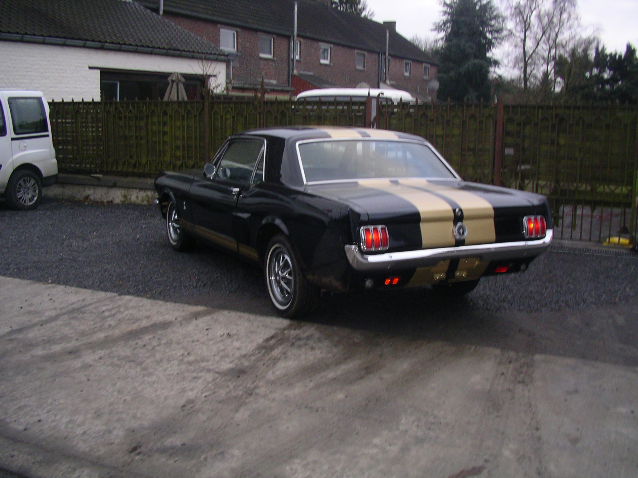

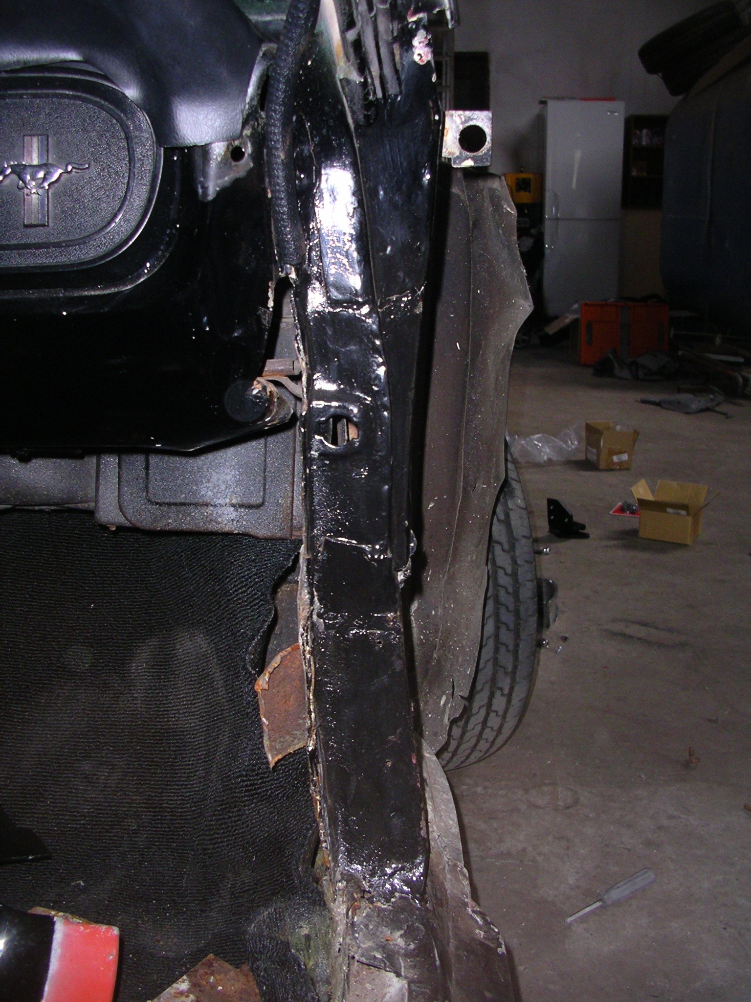

Posté 06 February 2010 - 01:45 PM
merci
non je n ai pas tout redressé , les longerons sont encore un peu trop court , ce qui m empeche de visser les 2 boulons se trouvant derriere les phares mais je n ose plus trop toucher
de toute facon mon but est de pouvoir profiter d une mustang en attendant que la mienne soit finie sans faire de frais sur celle ci
voila le super taf des ricains

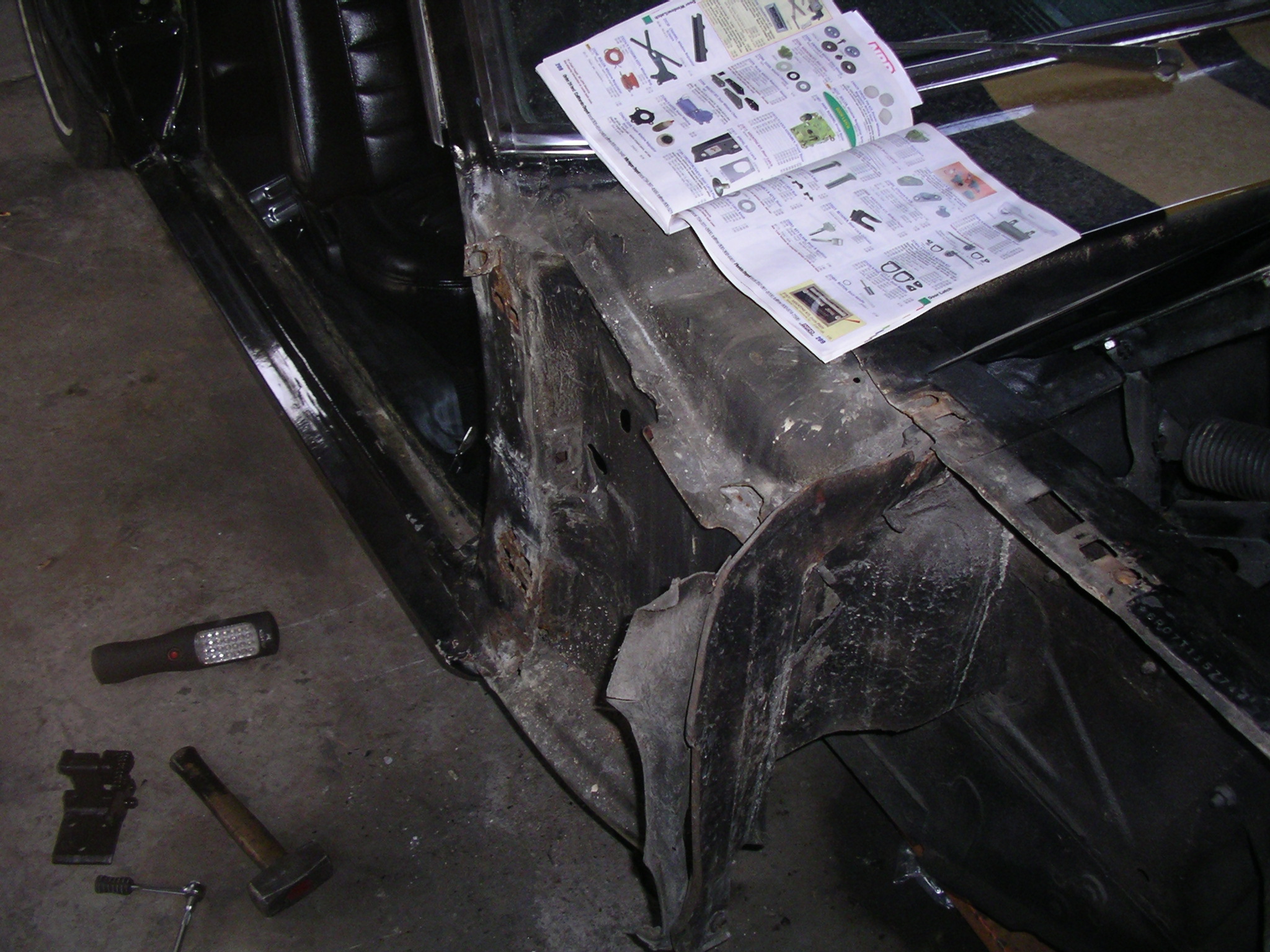

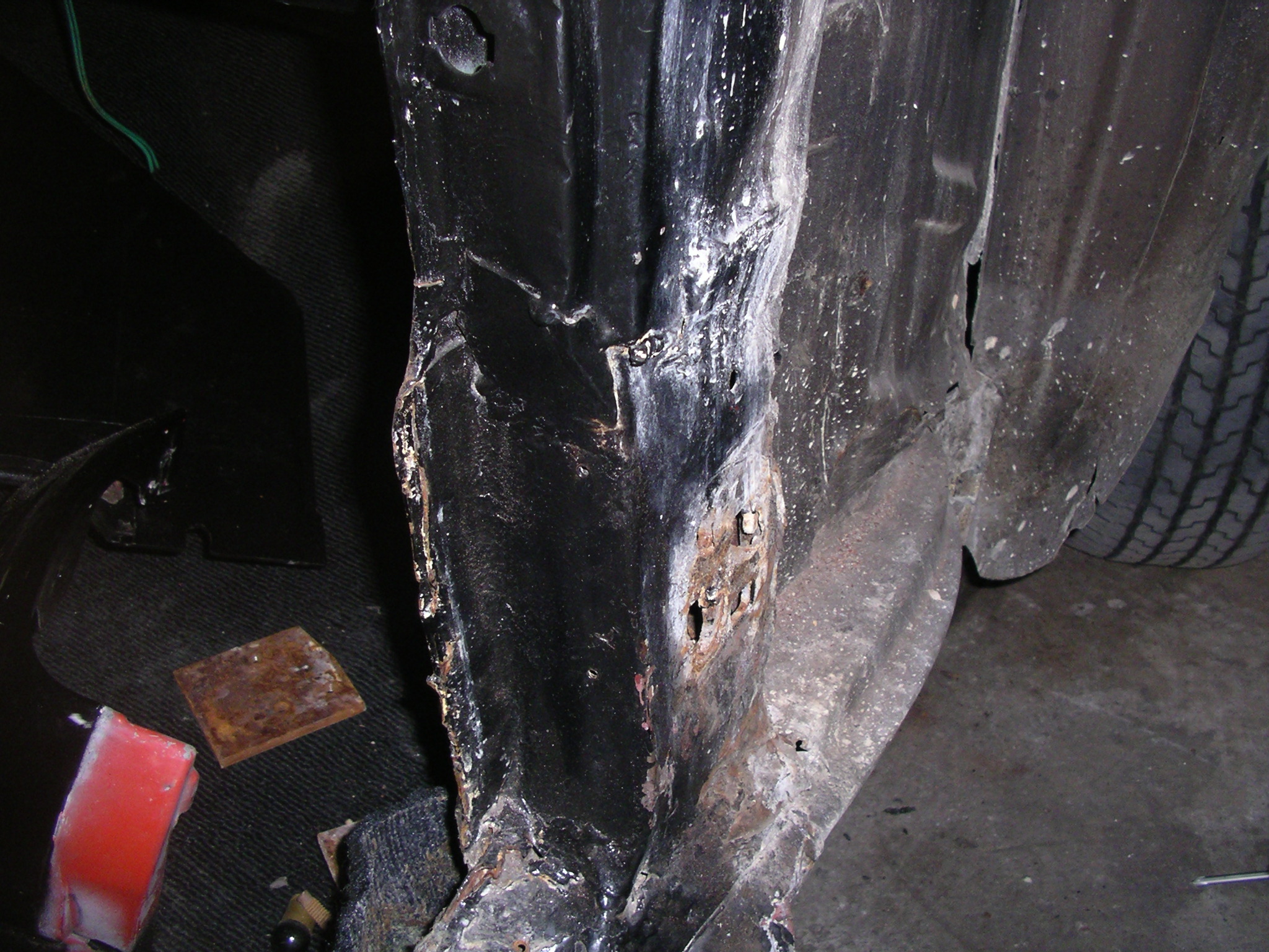

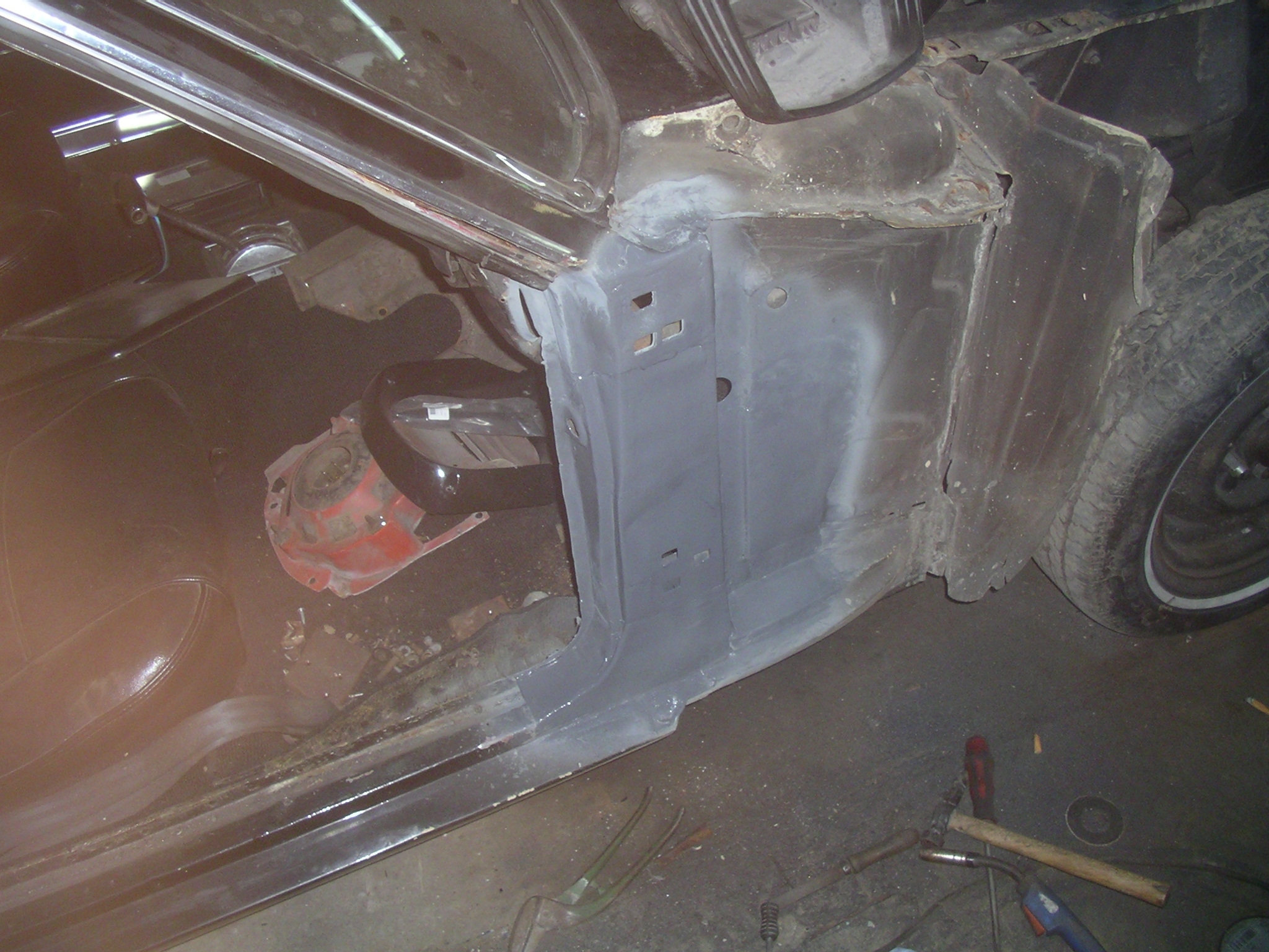

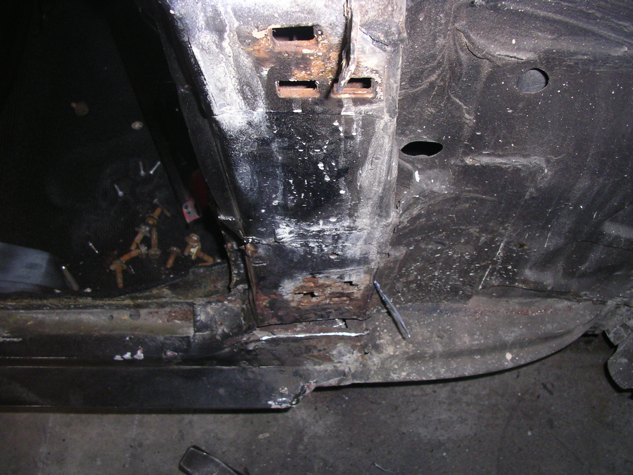

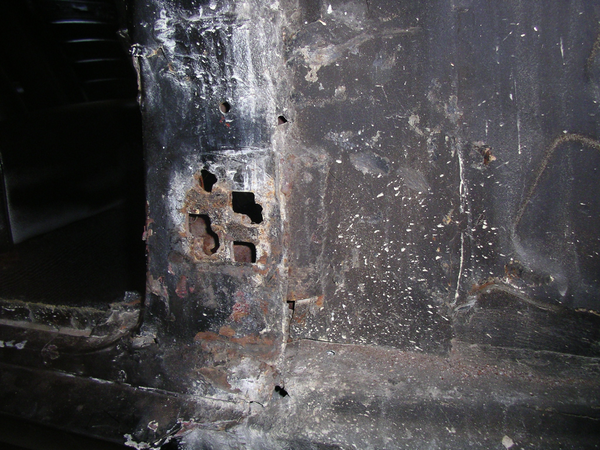

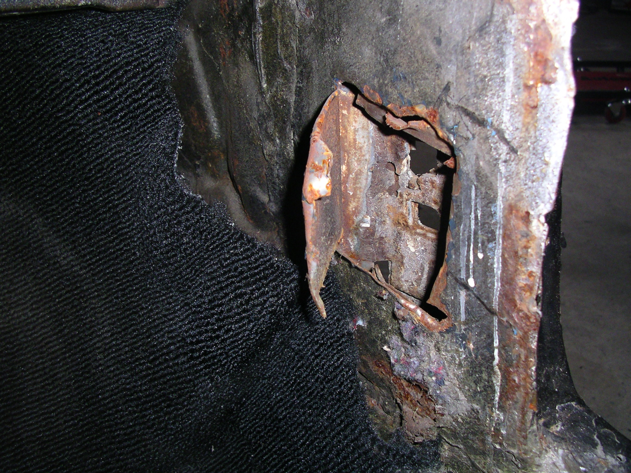

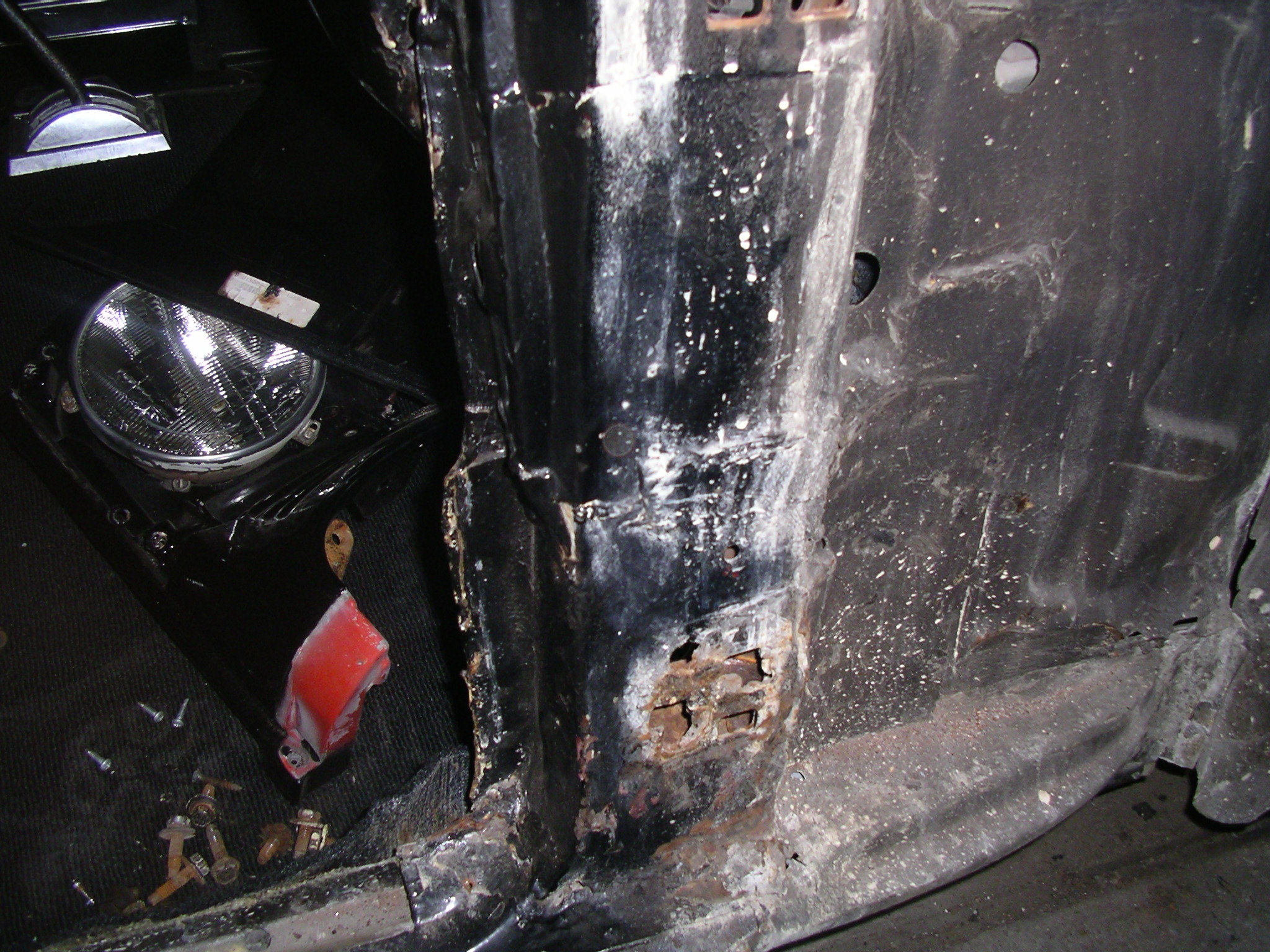

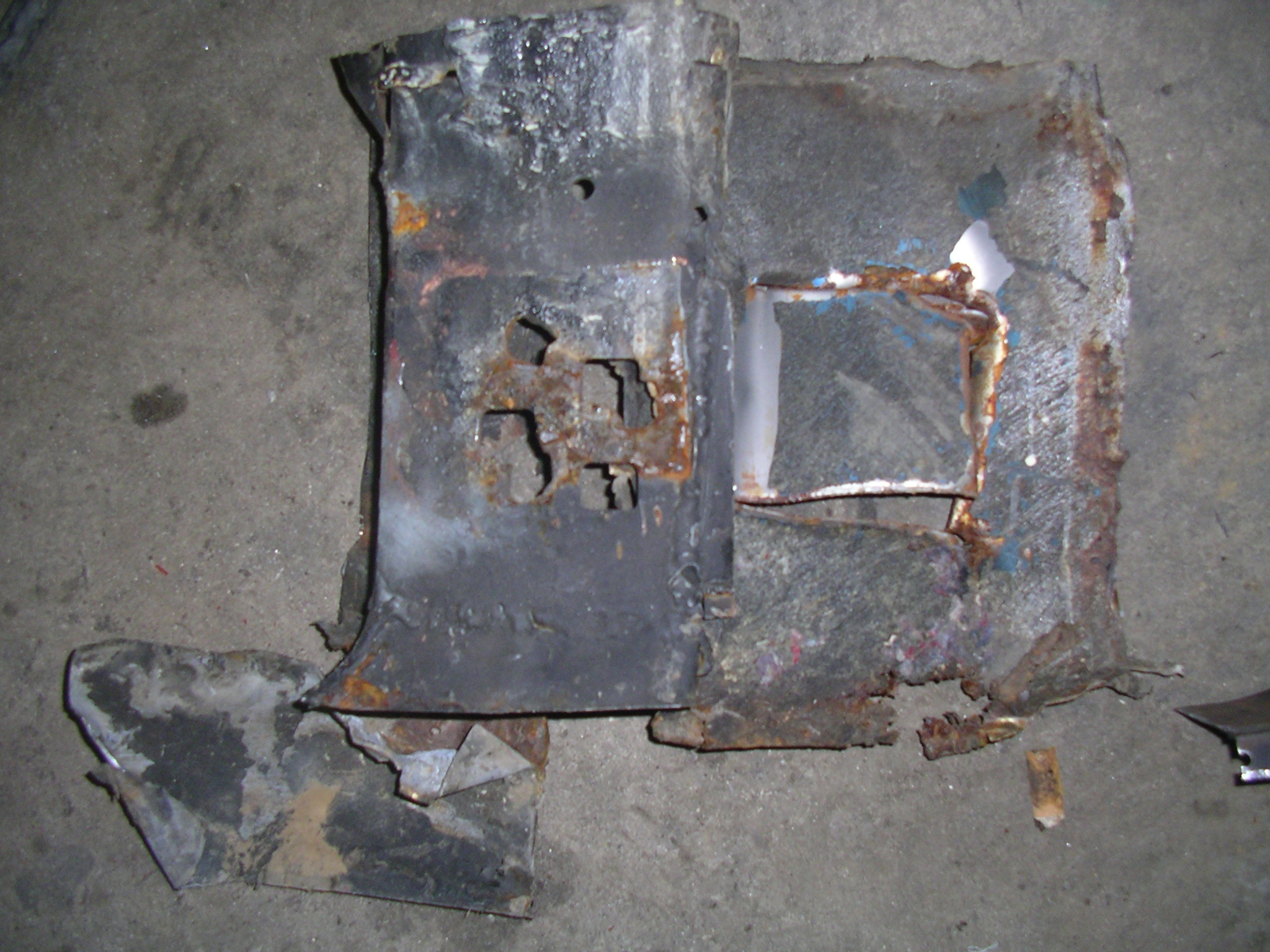

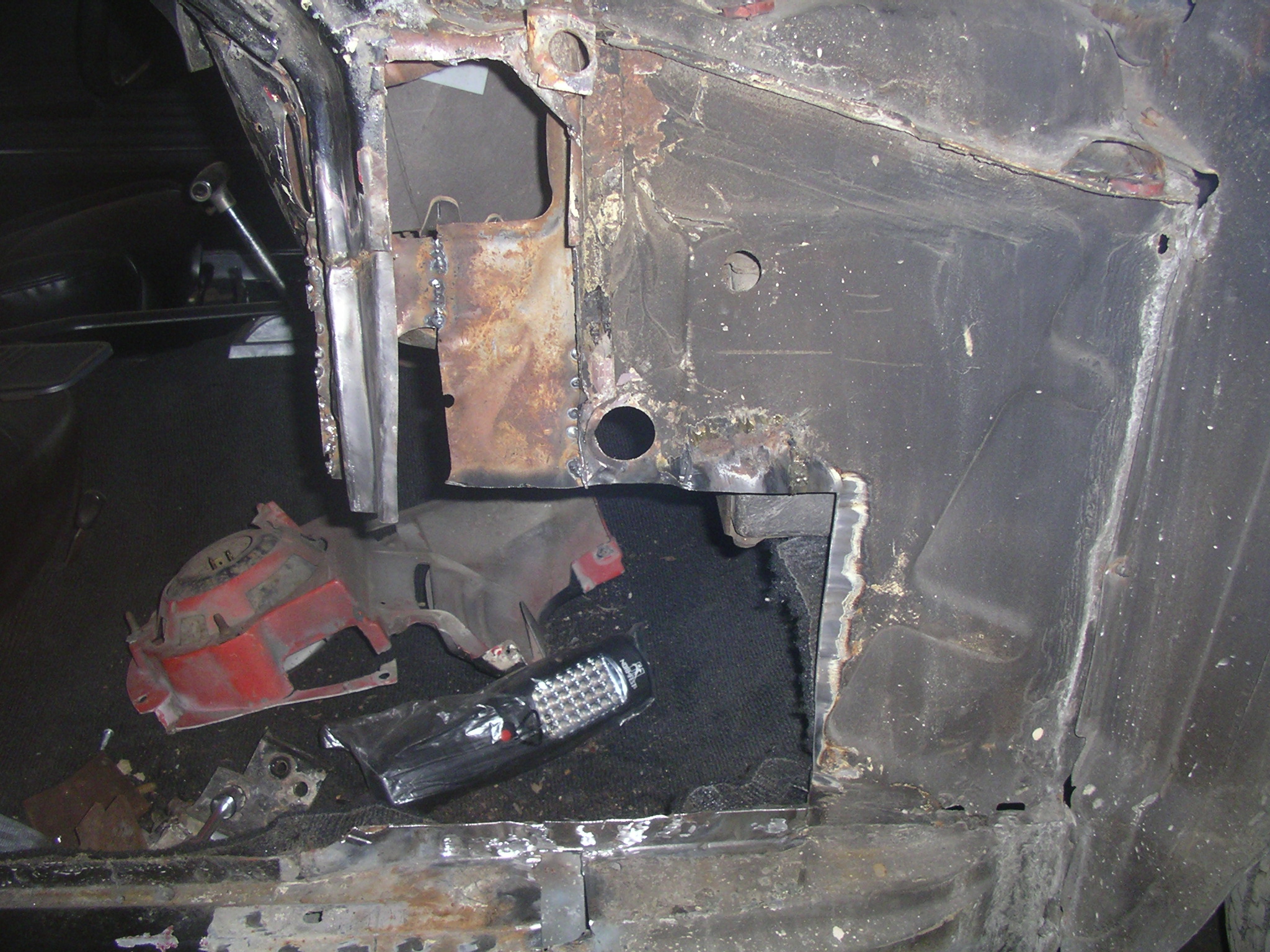

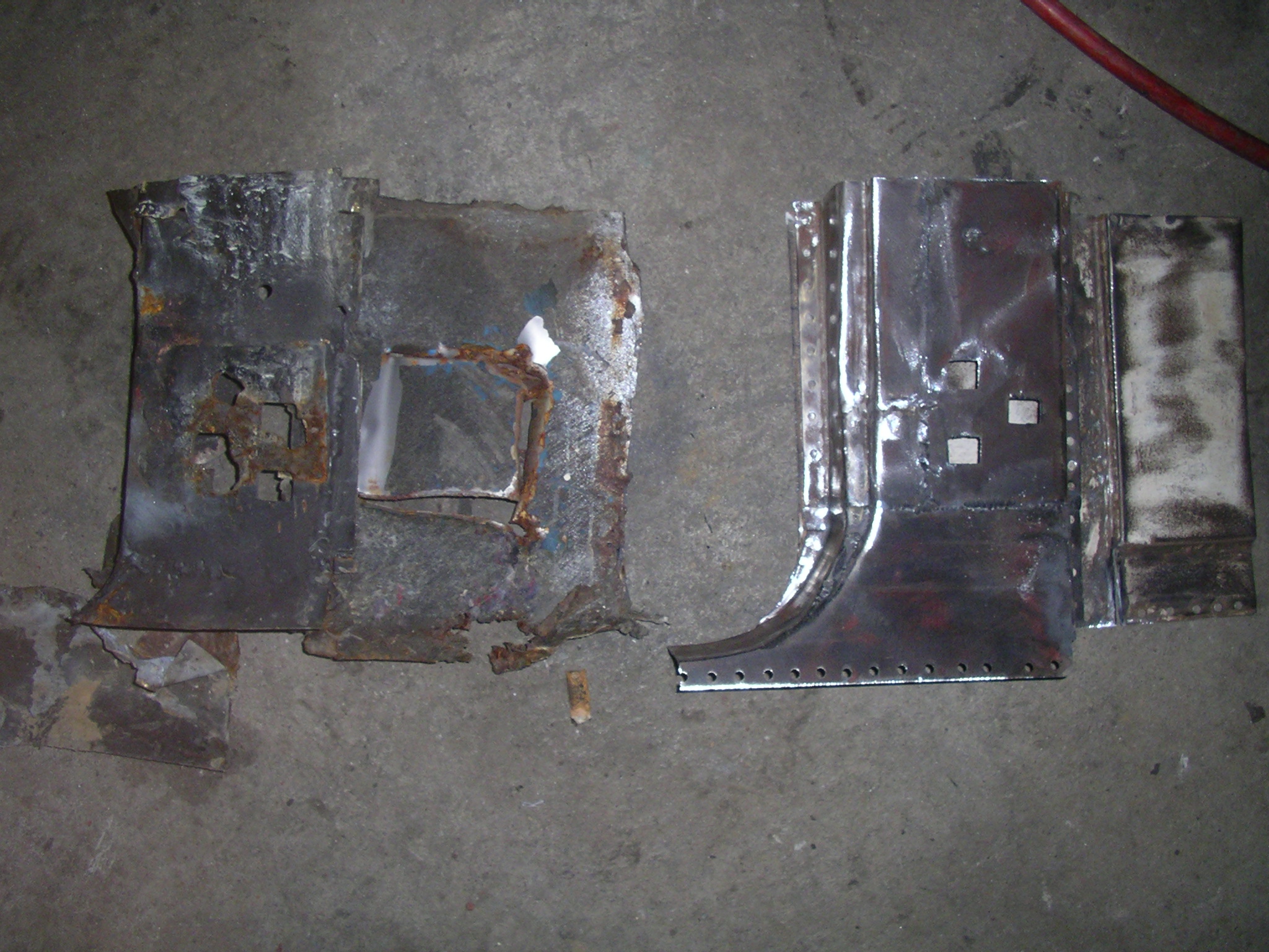

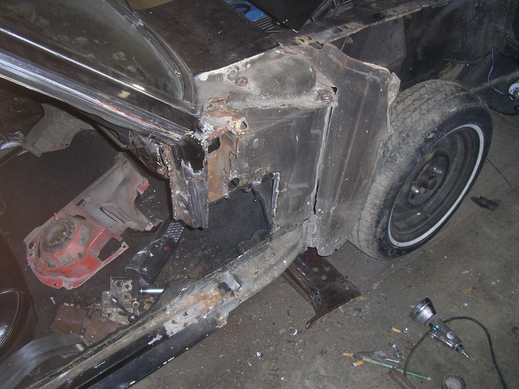

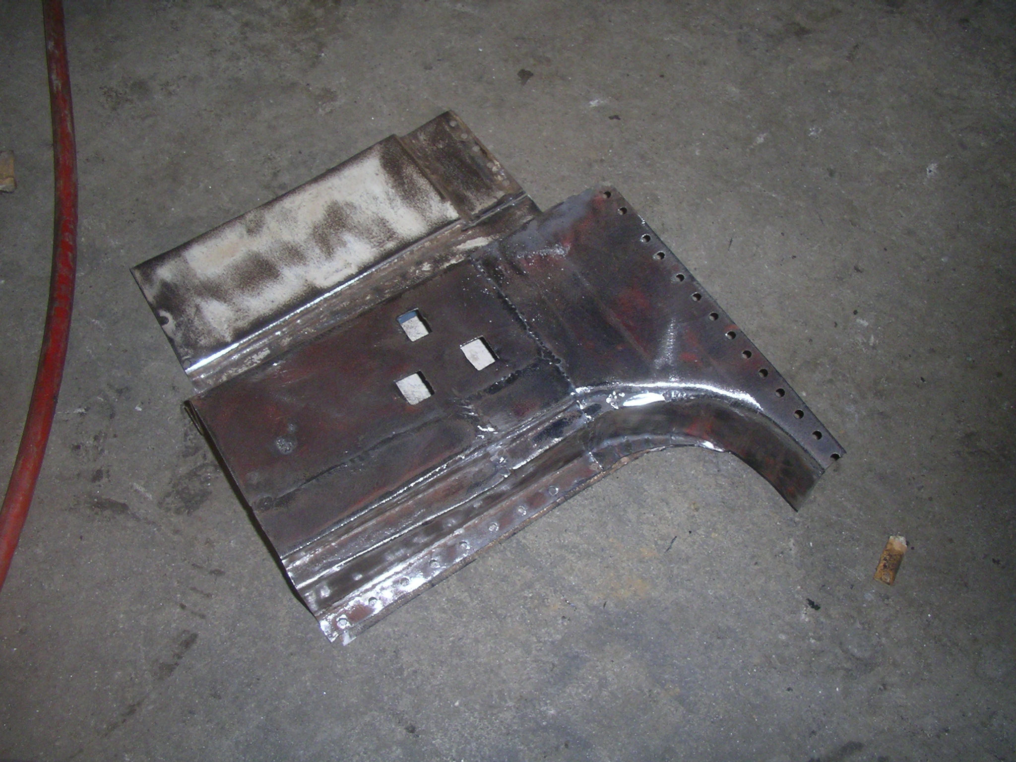

construction d un montant "fait maison"
membre Mustangs immobiles 8)
#10 bugsoli
Posté 06 February 2010 - 03:50 PM
Wouaw !!!! J'aimerais pouvoir faire la même chose avec mes 10 doigts moi !
Par contre, je suis étonné de l'état sous la peinture, moi qui pensait avoir de la rouille sur la mienne, ce n'est rien comparé à ton montant passager Image IPB
Tiens, c'est difficile de travailler la tôle comme tu l'as fait ? T'as pris quoi comme épaisseur ? Sinon, bon boulot, elle est super belle dans cette couleur, j'espère que tu arriveras à la retaper !

Posté 07 February 2010 - 12:46 PM
merci
pour la rouille , c est vrai mais je pense que c est la photo qui fait ressortir la couleur
travailler la tole c est pas bien difficile tant que tu sais l ordre de pliures , le plus dur c est le pied du montant qui est plié dans les deux sesns en meme temps , là faut marteler
