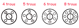

L'entraxe, c'est bien le diamètre du cercle formé par les 5 goujons? Si c'est ca, J'ai qu'à tester si ma jante s’emboîte dans les goujons. Ok pour le MOCGB. je tiens ca en réserve. merci Oli
D'autres avis ?
Donc, en gros, est-ce qu'une 68 peut avoir un train avant de 65?
Greg Cali
Secrétaire Mustangpassion
gregcali68@gmail.com
0476/558.978
#614 302GT
302GT
  • 1760 Messages :
  • Location:Anderlecht Bruxelles
  • Interests:ma famille , mon auto et mes vrais amis
  • Mustang:fordranchero 71
Posté 21 January 2016 - 03:37 PM
voilà c 'est ca l'entre axe
