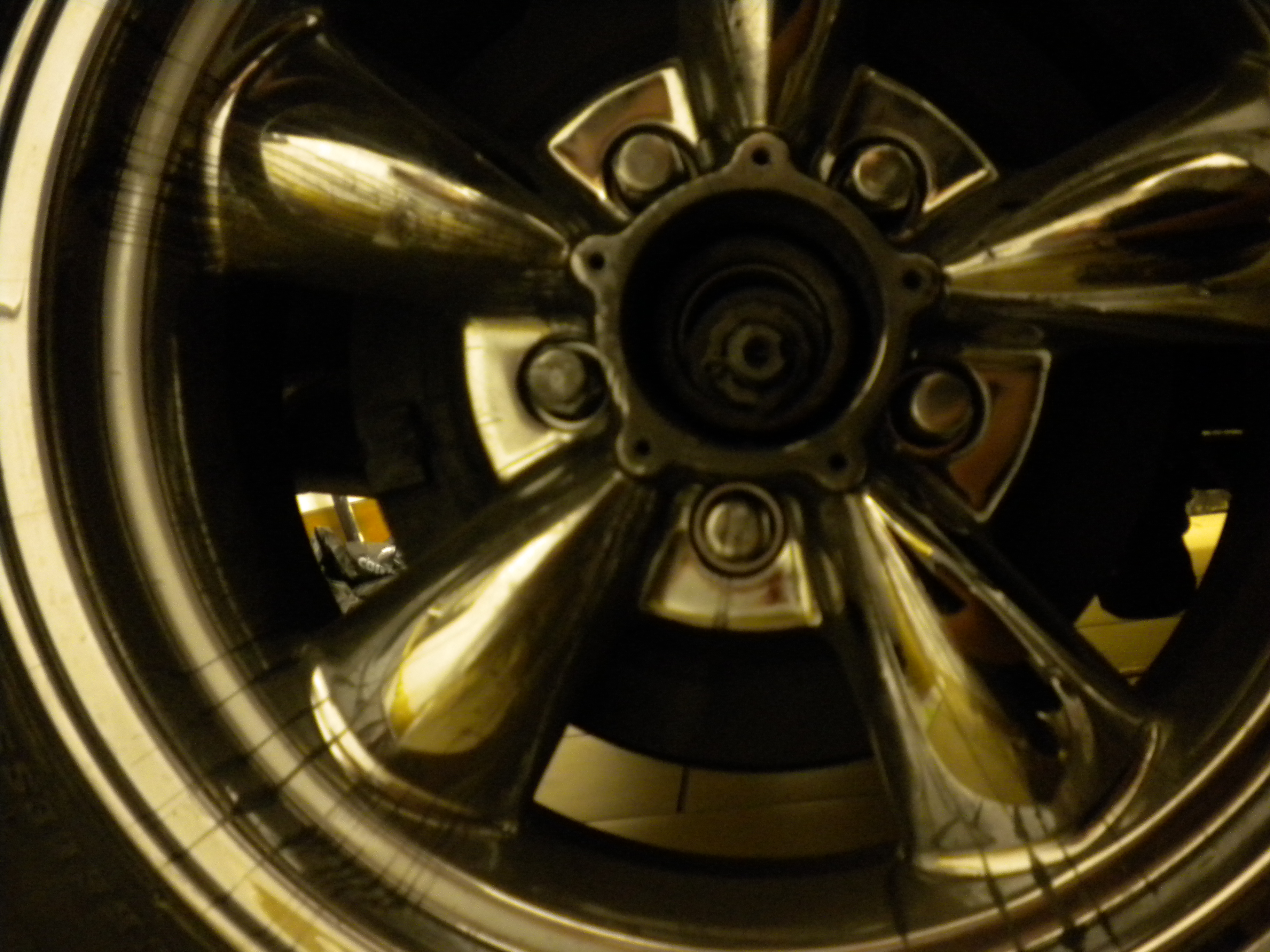

voilà, hier, samedi, avec l'aide de 60secondeschrone, on a fait péter le bouchon dans le circuit d'essence. Ensuite on a vérifier que la pompe essence allait bien, et ensuite tout rebranché pour la remettre en route.
Pas plus de deux essai et elle est reparti. Oufffffff
Première remarque de Fred: elle tourne pas bien !!! je le savais, GG l'avait déjà remarqué quand il était venu me dépanner. Fred penche pour des ratages d'allumage.
On verra tout ca après car la prochaine étape est la roue gauche: et oui, on s'est apercu qu'elle était pas centrée !!!!!!!!!!!!!!!!!!!!
donc je vais enlevé la roue, vérifier les tambour, les roulements, fin tout quoi
Je posterai des photos pour que vous puissiez me guider
Temps que j'y serai, je crois que je vais faire les deux roues avant
Un grand merci à Fred pour le coup de main

Centrée? Tu parles de quoi exactement? Centrée dans le passage d'aile?
#117 Greg "cali"
Greg "cali"
  • 1213 Messages :
  • Location:Ransart (Belgique)
  • Mustang:Coupé 1968 V8 289 ci bleue et racing stripes blancs
Posté 25 April 2010 - 08:11 PM
non, elle est pas centrée sur le moyeu!
Comment est-ce possible, j'en sais rien. En tout cas, j'ai bien l'impression que j'en ai risqué une belle en roulant. Et je comprend pourquoi j'avais un bouquant pas possible venant de cette roue avant gauche

houla !
c'est le roulement qui est naze ça ?
#119 marc_spierk
Posté 25 April 2010 - 08:48 PM
Et le volent ne tremble pas?.
#120 Alexstanger
Posté 25 April 2010 - 10:03 PM
En espérant que la fusée ne soit pas attaqué. :unsure:
