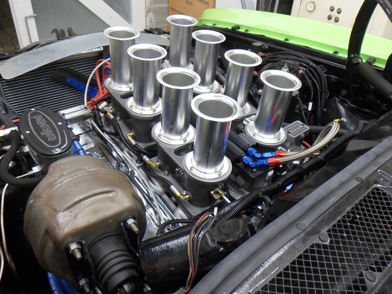

Tu veux la scie sauteuse , beau boulot
en effet, ça va finir comme ça ! scie sauteuse et scie cloche...

Le dremel fait des découpes nettes sans bavure
Merci pour l'info, je vais voir si j'en trouve un :)

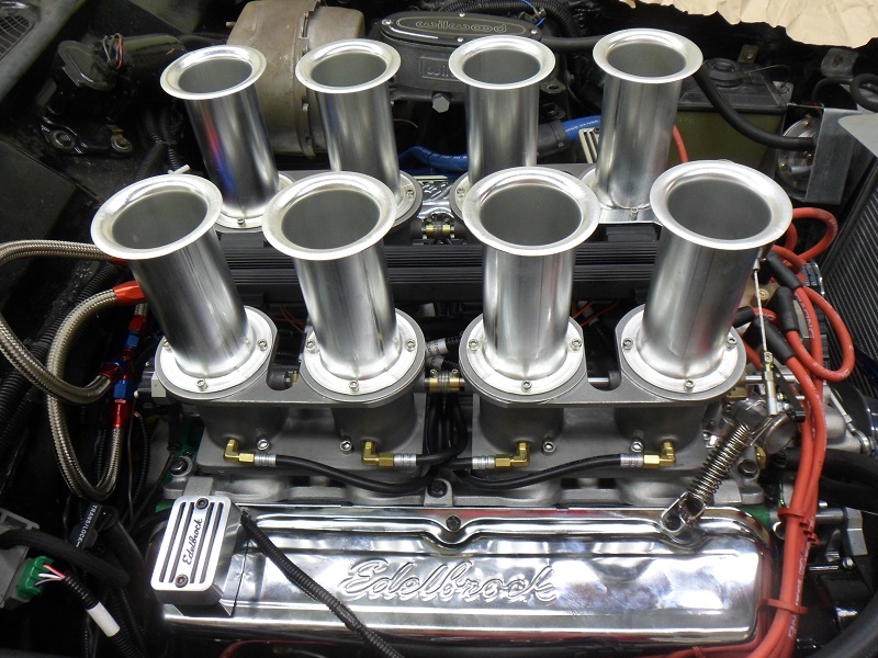

et si tu faisait 8 trous à la scie cloche avec un gabarit bien mesuré?! comme cela capot fermé ya que les trompettes qui sortent, un peu dans l'esprit des pin attache capot :)
J'y avais pensé au début, mais les trompettes sont beaucoup trop rapprochées...

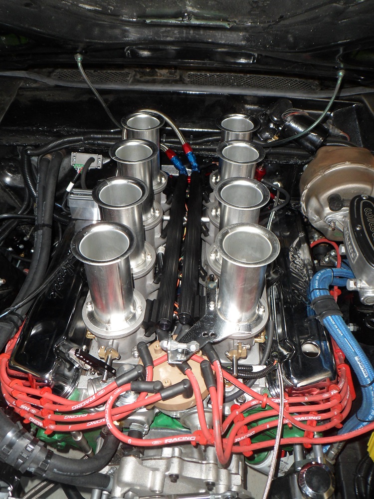

Mais quand il pleut, c'est pas dangereux pour l'eau qui rentre dans les trompettes ?
#690 Adelante
  • 3199 Messages :
Posté 16 August 2013 - 07:35 PM
Ce n'est pas dangereux tant que le moteur tourne. il ne faut juste pas stocker la voiture sous la pluie comme ça... j'ai prévu de faire un cash pour mettre sur le capot..

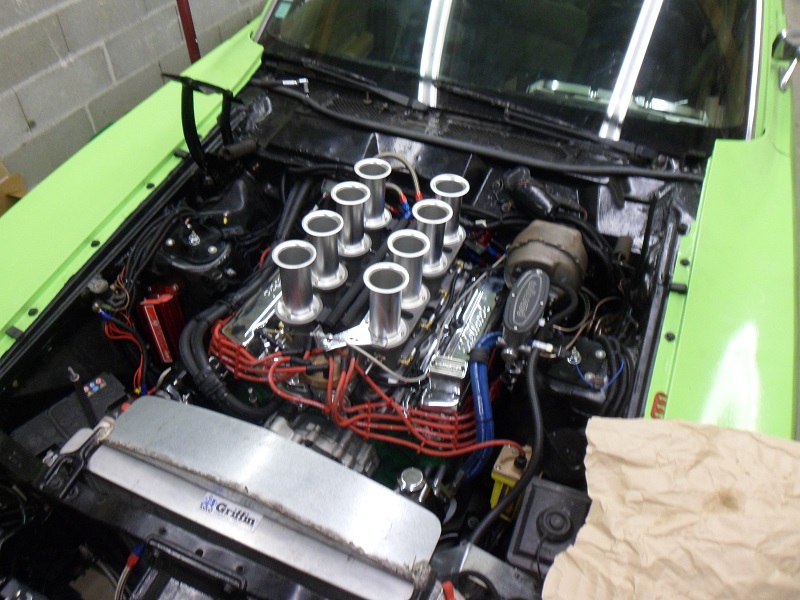

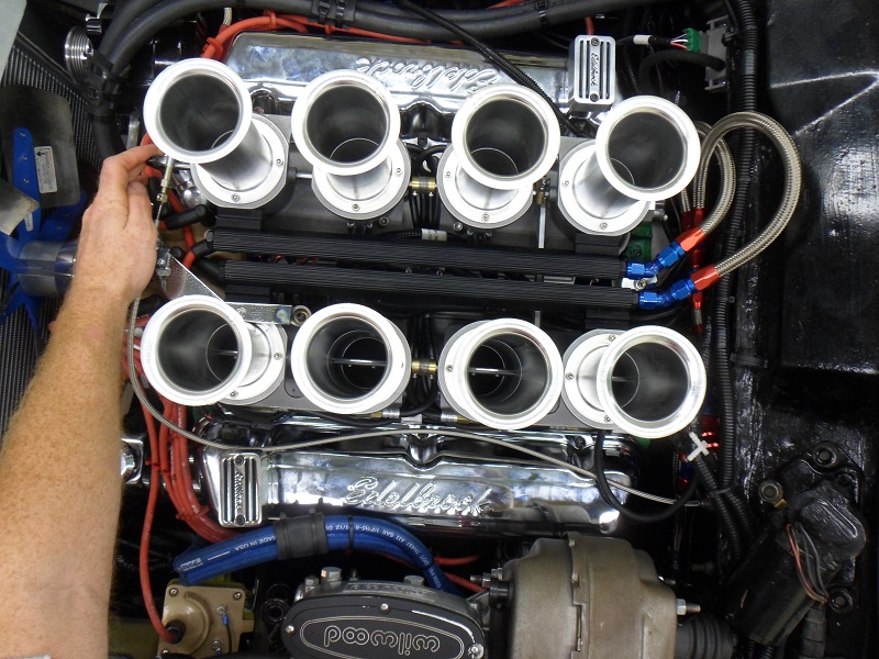

ça avance :)

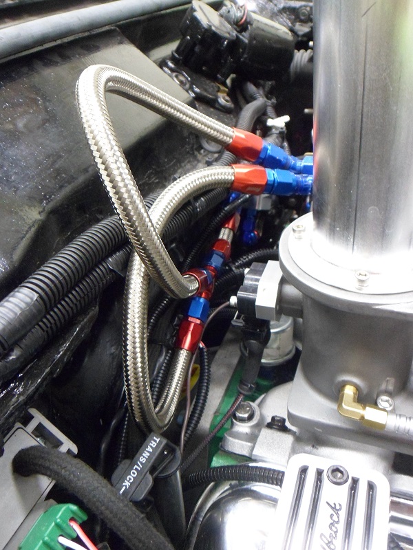

Tu laisses les 2 moches boucles à l'arrière pour les durites d'essence ou tu va couper propre? Chiant... Je sais LOL
Ça va être chaud pour la durite du radiateur...
Hi :P
pout les 2 boucles moches à l'arrière, il n'y a pas d'autre solution... il n'y a pas assez de place entre les rails et le firewall pour faire autrement. d'autre part, compte tenu du déplacement latéral du moteur lors de l'accéleration, il faut qu'il y ait un peu de marge pour pas que cela tire sur les durites...
pour la durite du radiateur, ça va passer, la config de celle ci est assez similaire de ce qu'il y avait avec l'ancienne admission.

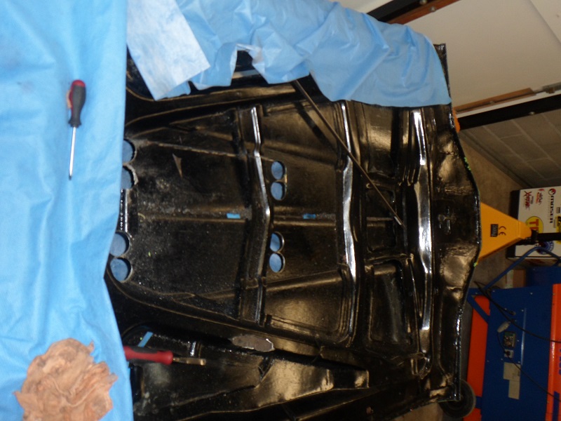

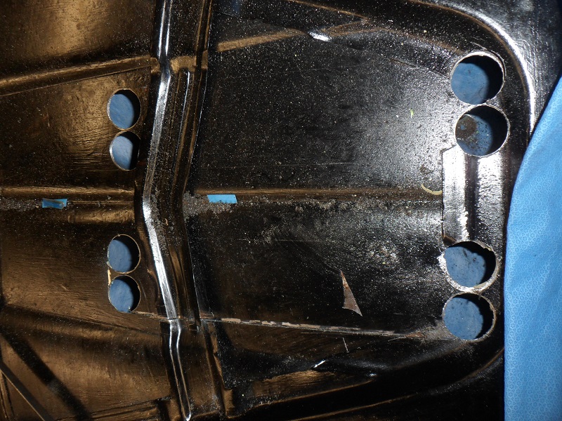

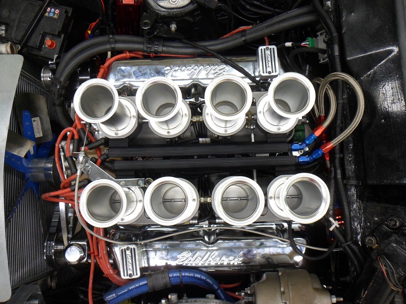

Bon, finalement il y aura deux découpes pour le capot :)
faut pas oublier de voir avec l'angle de fermeture marty ce n'est pas une ouverture à la perpendiculaire , des trous oblongs le ferais , mais étant donné l'angle d'ouverture fermeture du capot , je sais pas si ce serra très esthétique.
Je n avais pas imaginé sans cet angle bien evidement

Superbe travail, juste pour être chiant comme Sponge, pour les boucles de duirites d'essence, j'aurais mis des raccords à 90° sur l'arrivée des rails afin que les boucles partent à l'horizontal, mais c'est juste par tout le reste est parfait !
