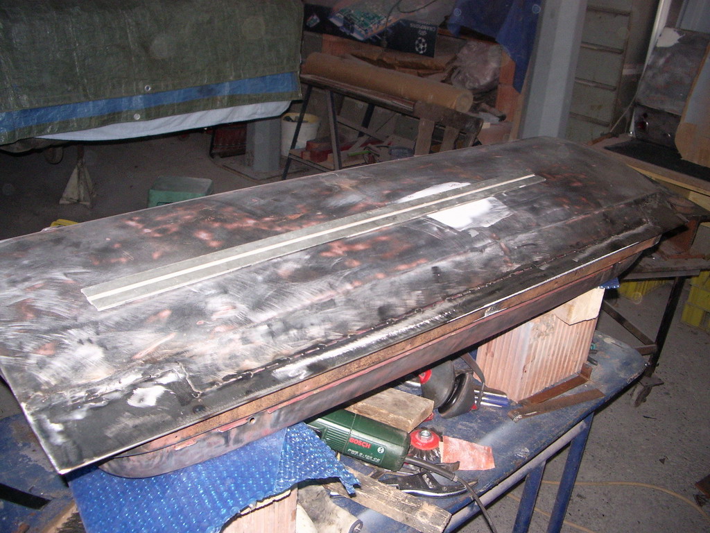

en attendant confection d'un établie de fortune chez moi
ok on démonte au max, on vire le vinyle qui a été recollé 5fois,
petit coup de poncage il restera a finition avant l'apprêt rien d'urgent.
on fait la meme chose sur la malle (on aura un peut de soudure en en perspective)
demontage complet de l intérieur ici pas de mauvaise surprise.
ensuite on attaque la tollerie!!!!!!!
porte aile avant gauche+ porte
decoupe du bas d aile et soudure, découpe du bas de porte interieur et exterieur, reconfection sur messure moi je dit beau travail
avant ...
la suite prochain épisode. (finition porte et aile et on attaque la malle)

je permet une remarque ! tu coupes pas assez (voire même pas du tout ) et la rouille va ressortir trés vite !
2 photos pour illustrer le AVANT / APRES

#14 Alexstanger
Posté 27 October 2010 - 02:55 PM
C'est clair Didier que la solution rebouchage mastic est loin d'être la meilleur solution... Enfin si, aux états-unis...

Posté 28 October 2010 - 01:44 PM
ahhhh je suis content de cette remarque, si on regarde bien la photo avant apres, la tole est morte de chez morte et la tole qu on voie apres est un tole neuve
jai recoupé sur plus de 20cm/10
de meme du coté interieur si on reprend la photo plus haut toute le coin est refait a neuf. donc si vous pensé que c est juste rebouché c est que j ai fait du bon boulot car on voir pas la difference

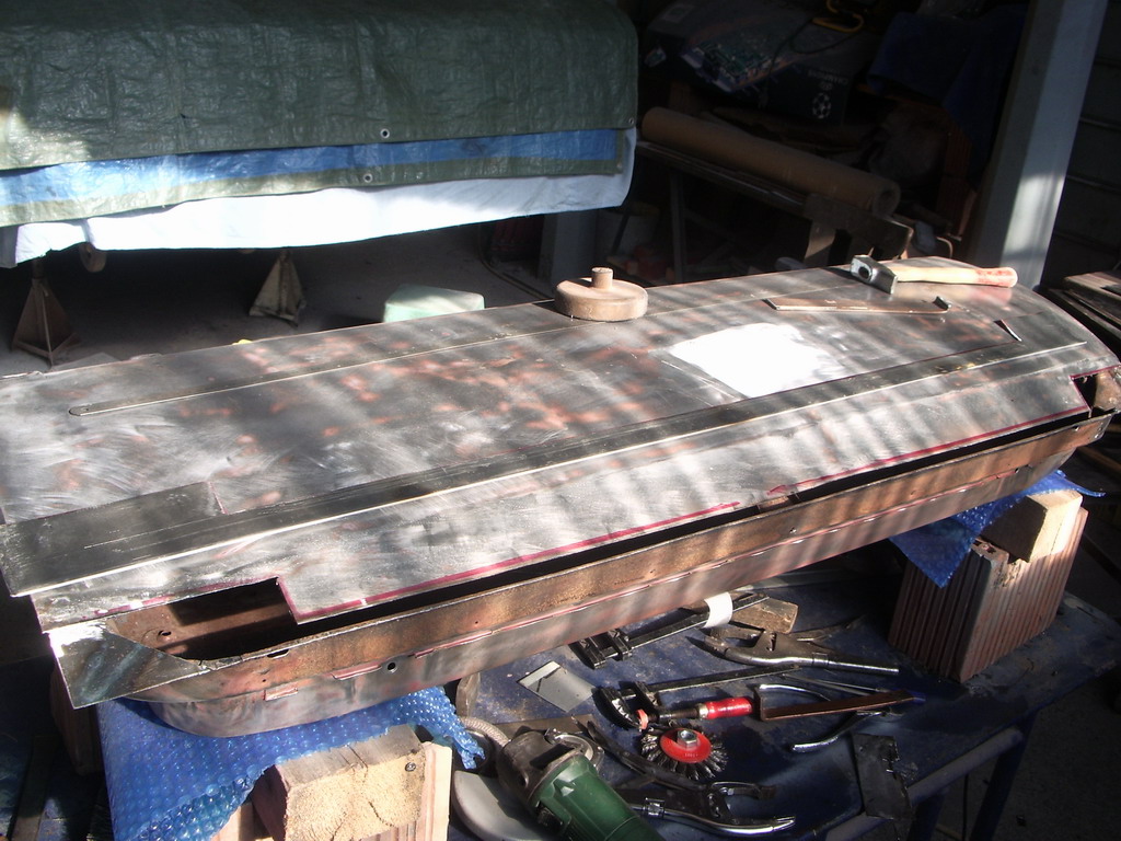

Posté 29 November 2010 - 06:46 PM
aller apres un tres gros week end de travail lundi repos (sur la mustang bien sur)
alors au programme porte droite, face avant, intérieur.
voici le detail en photo de la resto de la porte droite(pour ceux qui avaient la critique facile la derniere fois)
decoupe de la partie pourrie
ca c est fait.
decoupe d un patch dans de la tole neuve
on replie on soude

Posté 29 November 2010 - 06:52 PM
voila fini. un coupe de mastic et c'est comme neuf!
on passe la l autre bout,
decoupe + ralisation de la piece
voila se que ca donne
ca rentre pile poile (j'ai eu un bon maitre, hein cedric)
apres le meulage des soudures
papa papa je sert fort comment? t'arrête 1/4 de tour avant que ca casse!

le jour est parfait!
remontage de la porte c'est fini!
a vos commentaires
