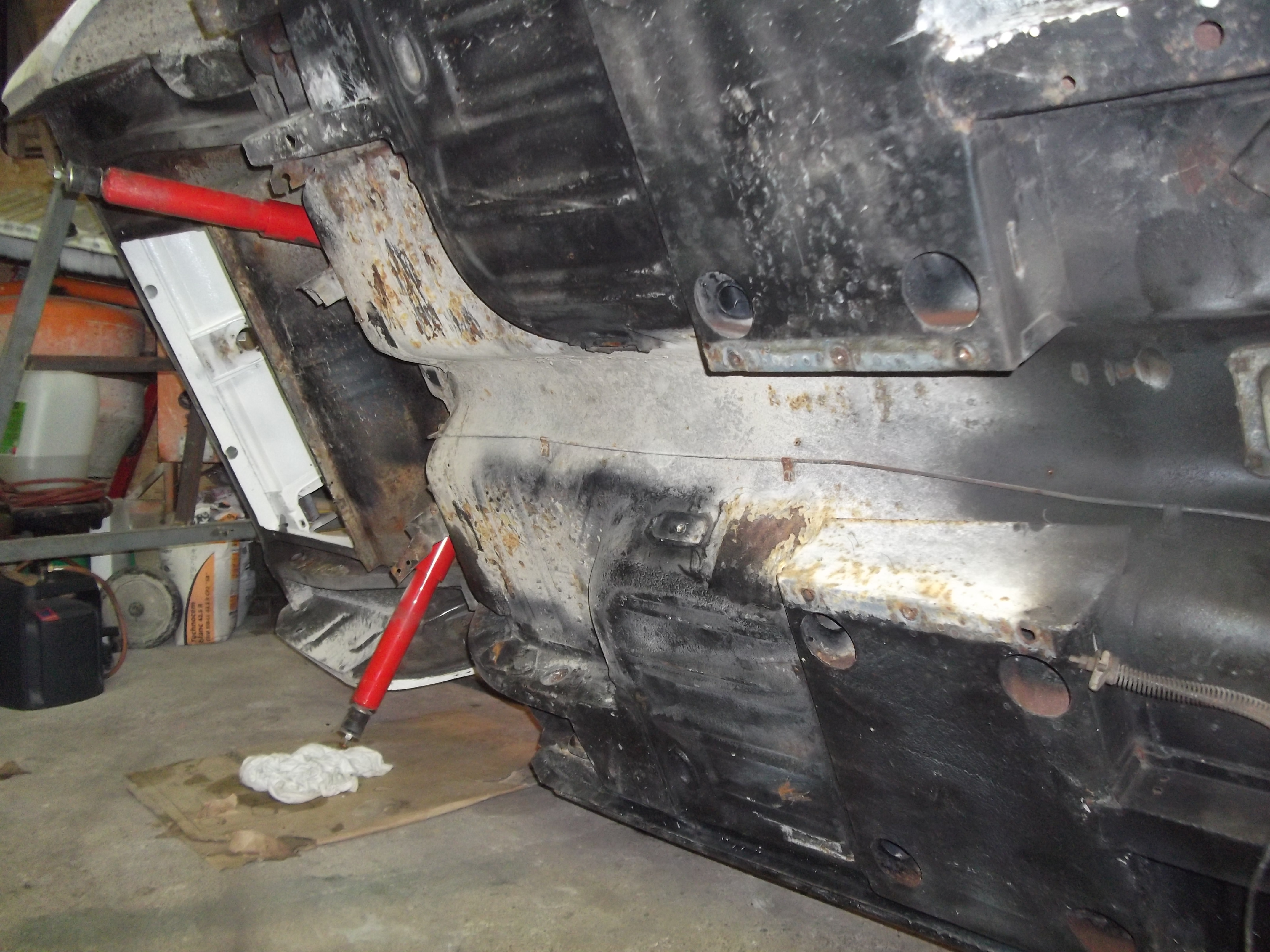

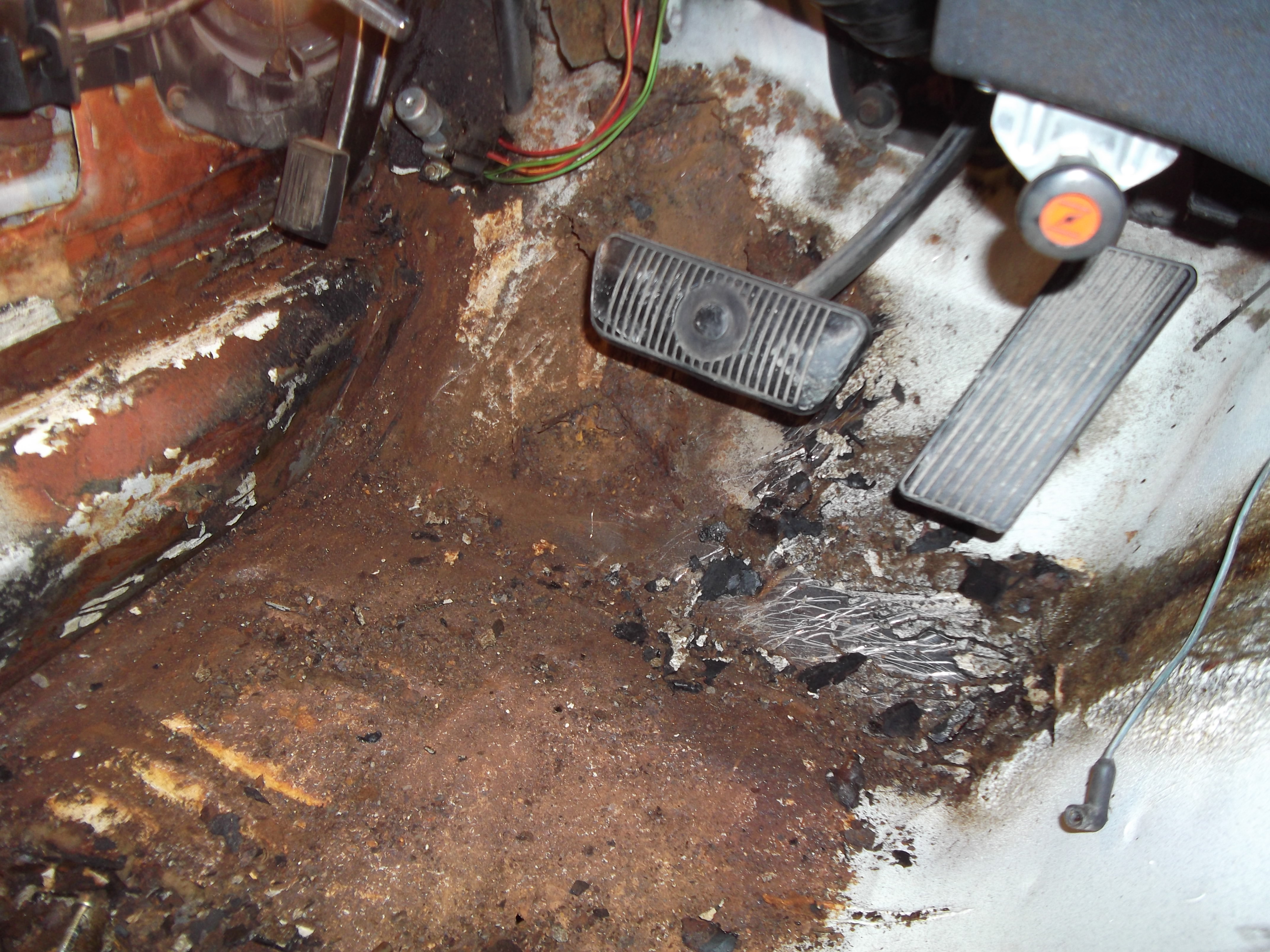

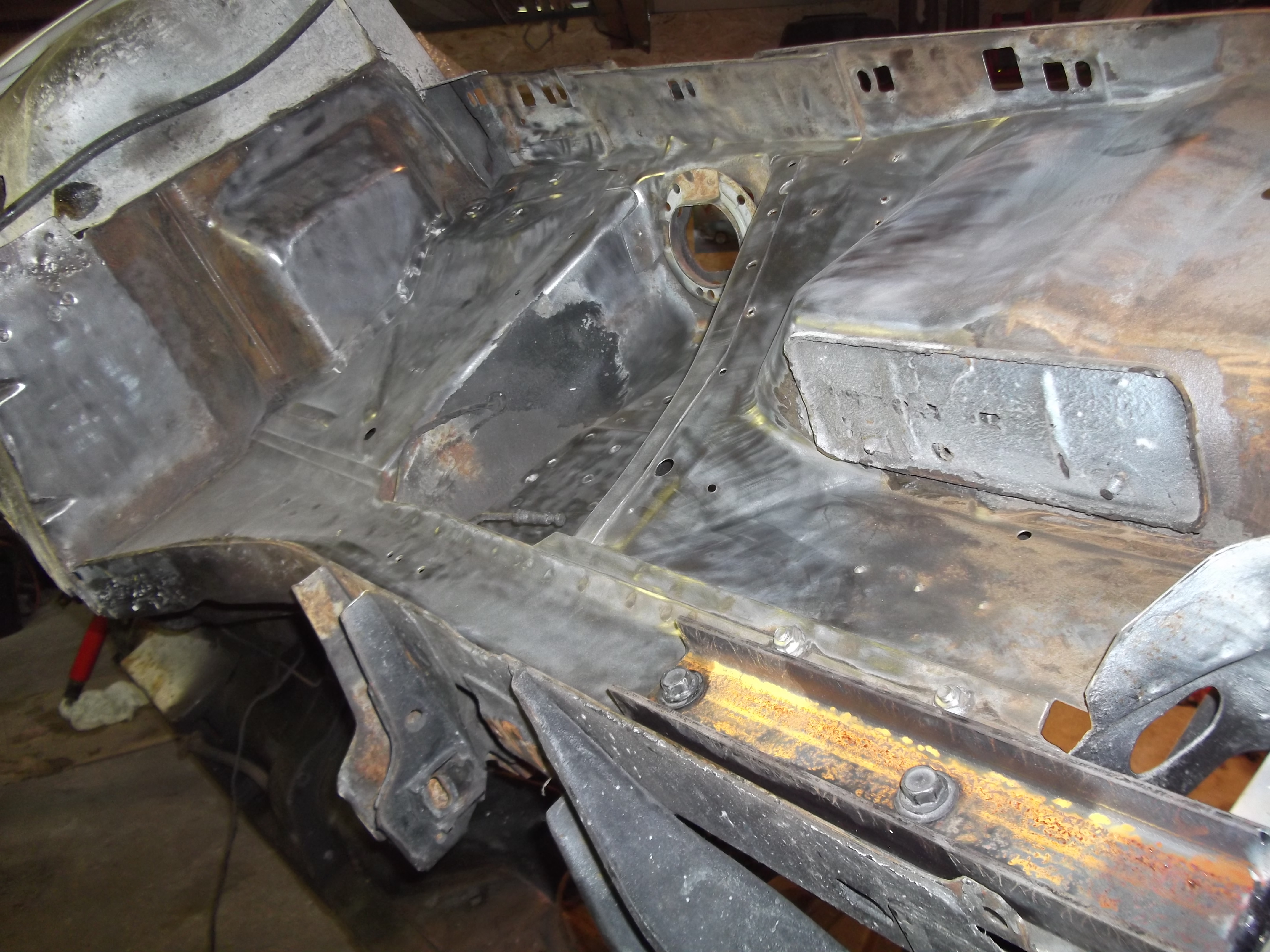

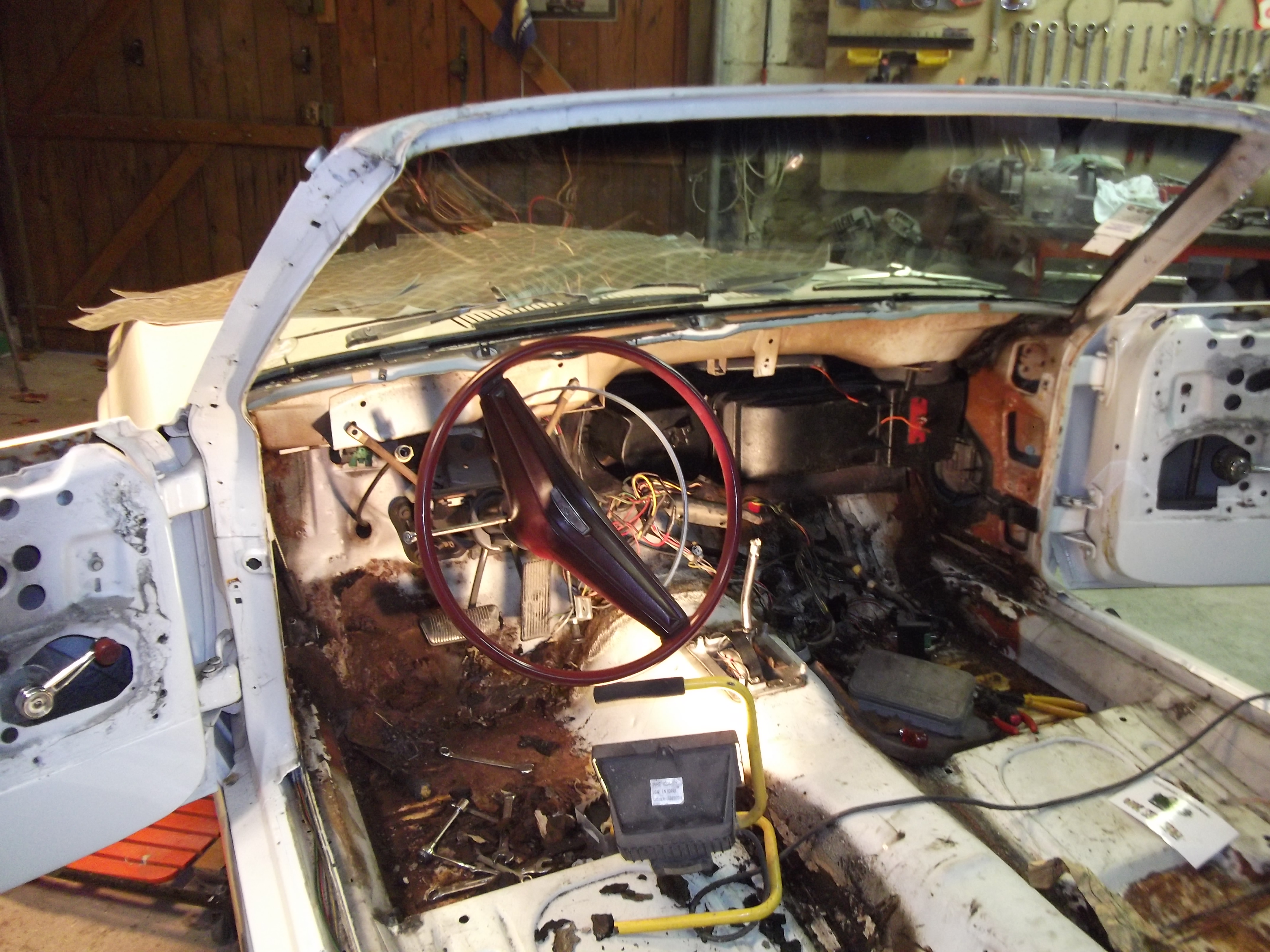

bonjour
apres avoir fini la restau total de ma javelin ,et bien profité de ma stang pendant c'est trois années je me lance enfin a la restaurer .
je pensais juste a un grattage du dessous et une belle peinture B)
et bien apres une journée de demontage , elle va étre arrêter un peu plus longtemps
resulta des courses
deux planchers a refaire , la tôle sous les pédales est mûrs et deux trois endrois a traiter
coté mecanique j'ai rien a faire le moteur les freins le pont a deja ete fait
juste le radiateur a faire controler
sinon petit rappel elle de 69 equipée d'un 351 et boite auto FMX et de cg francaise
mais il me semble qu'elle est connue de chez vous.
place aux photos c'est plus parlant .

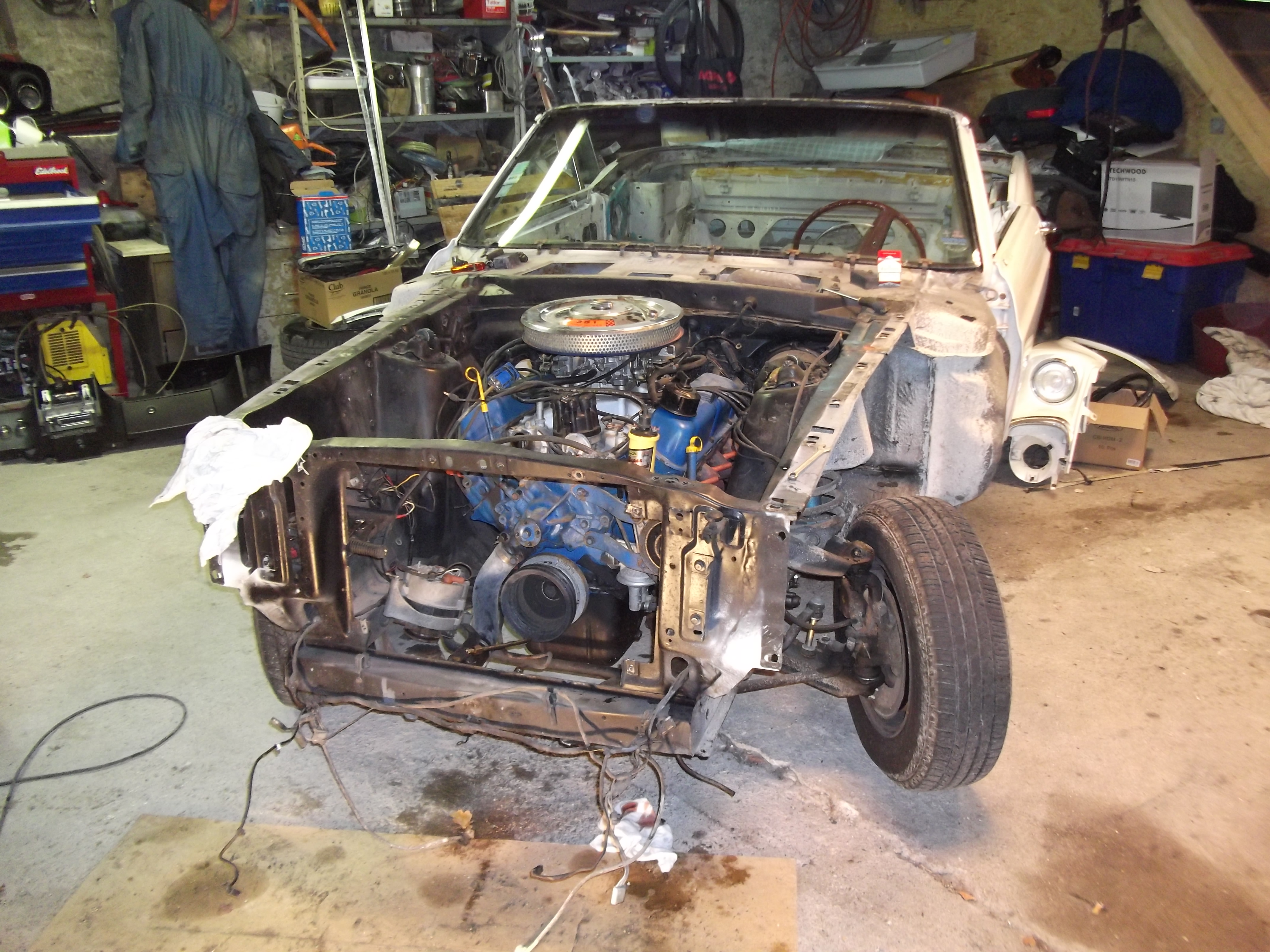

bonjour
et c'est reparti pour l'avant aujourd'hui, et pas de vilaine surprise houff
il me reste plus que la mecanique a sortir et passer de longues heures a gratter :o
a+

#3 philimustang
philimustang
  • 16 Messages :
  • Mustang:coupé 1966
Posté 16 November 2010 - 12:58 PM
Salut a toi! je peux voir que tu as pas de boulot aussi a restaurer ta belle alors bon courage!
mais quel plaisir a la fois!

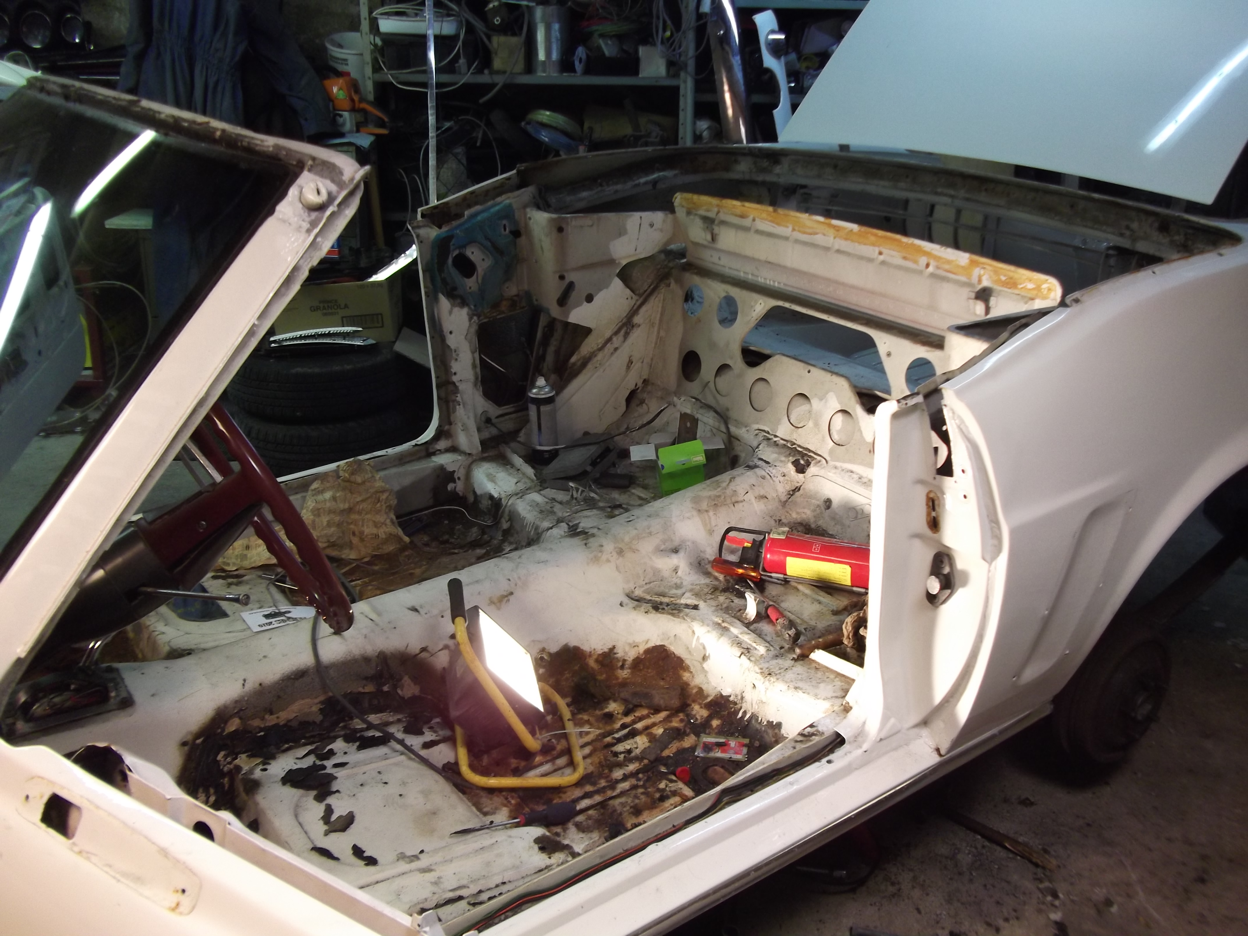

Posté 06 December 2010 - 07:21 PM

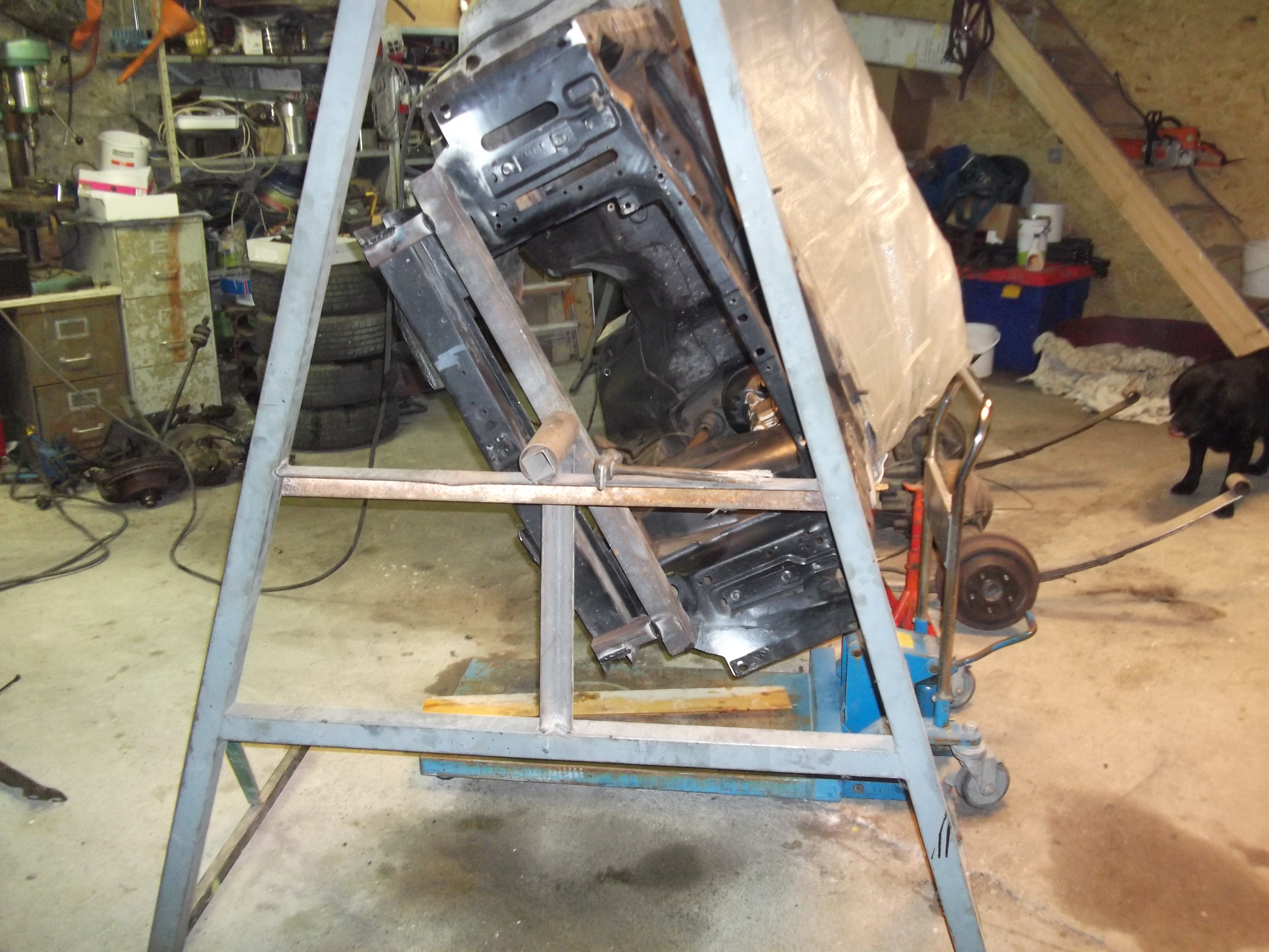

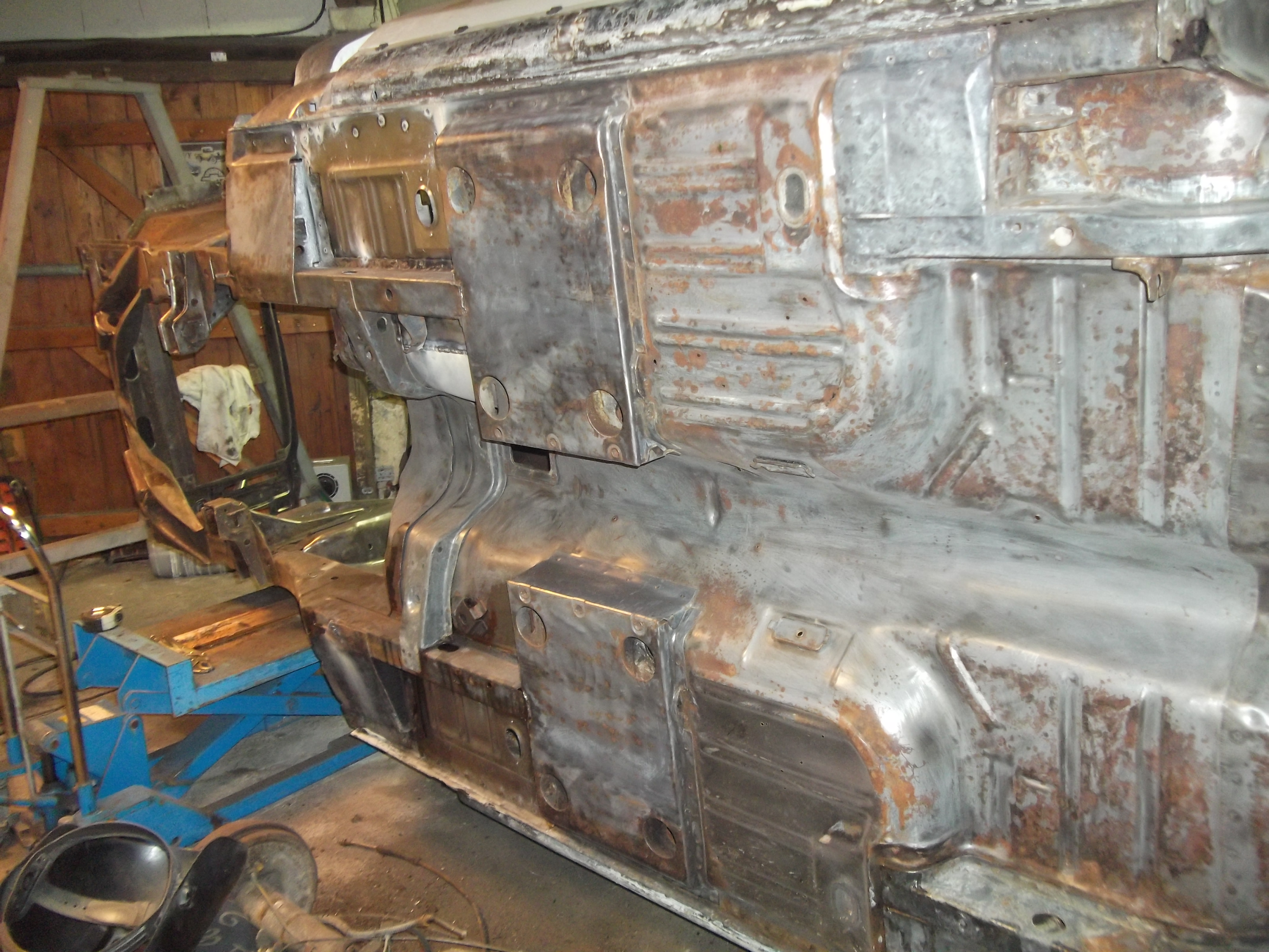

bonjour
suite des travaux après un petit arrêt,(il caillait de trop dans la grange )
la caisse est montée sur la rôtissoire et il y a plus de mécanique,j'ai commencé a décaper les passages de roue et deux trois petit point de rouille ( pourrie sous le bac a batterie ).
mais le principale c'est que je sois prêt quand les planchers vont arriver :)
sinon au démontage , mon boitier de direction est hs et les rotules pas tres belles
donc grosse commande a venir

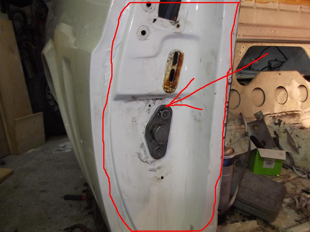

Posté 14 December 2010 - 07:57 PM
au fait quelqu'un aurait il ce morceau sur une vielle coque
merci

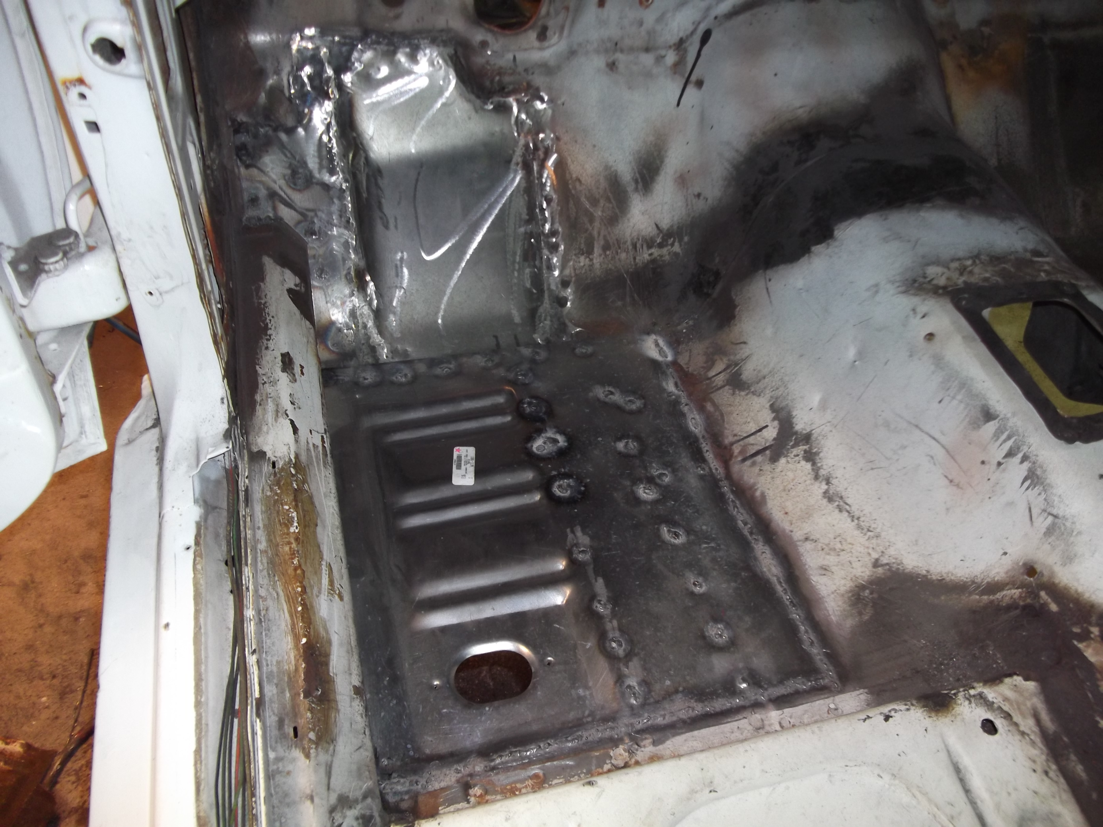

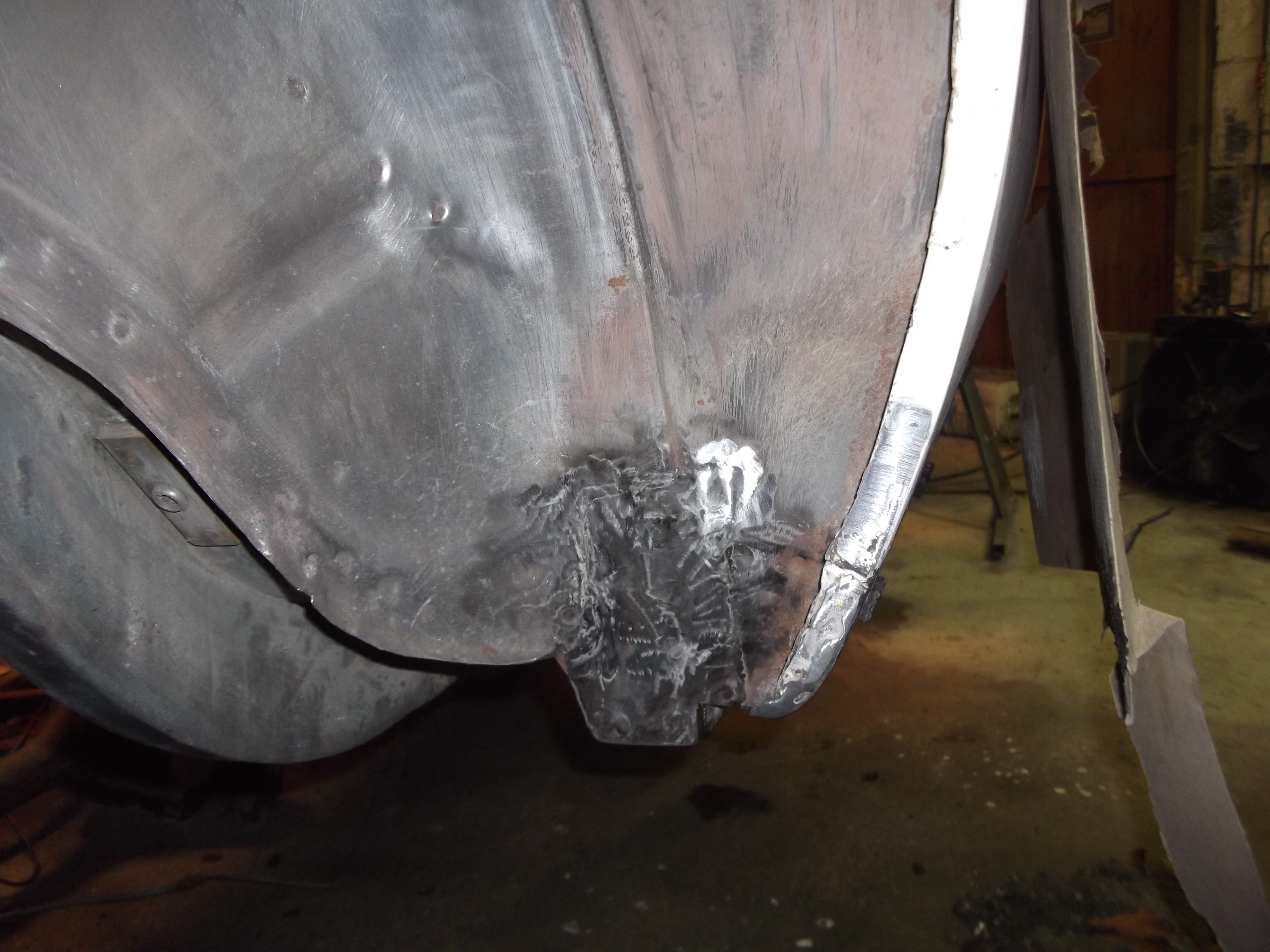

Posté 23 December 2010 - 08:46 PM

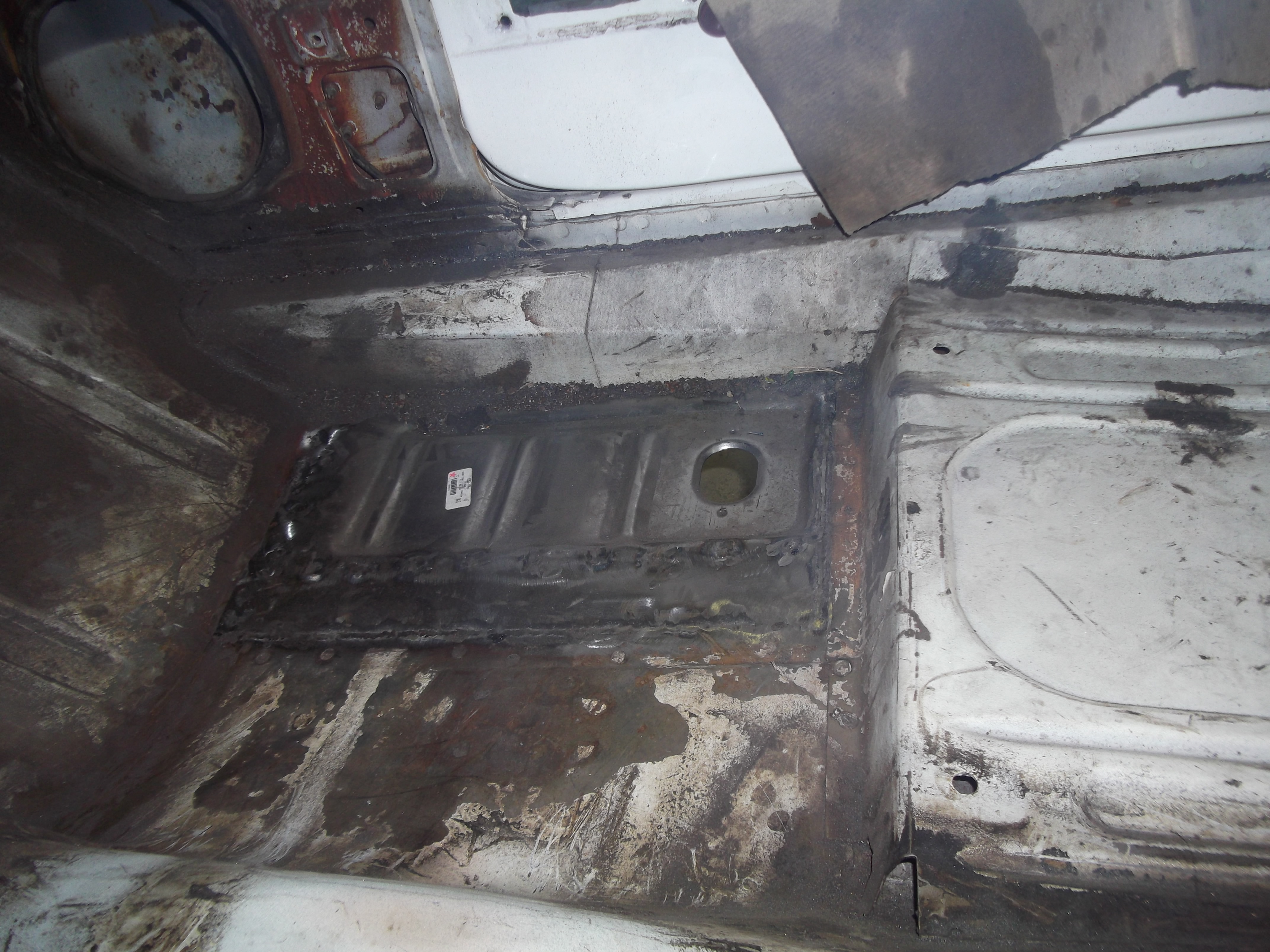

bonsoir a tous je vous donne des nouvelles
le decapage du dessous est fini enfin :), et j'ai bien avancé pour la soudure , les planchers av sont posés et la reparation dans les ailes ar est faite, reste plus que les plancher arriere a faire quand je les aurais reçus
sinon personne a un morceau comme plus haut ? ca me faciliterais la tache
aller photos

Posté 23 December 2010 - 09:25 PM
ca va pas trop compliqué pour mettre les planchers??
Jérémy D

Posté 23 December 2010 - 09:30 PM
Très bonne préparation et félicitation Gilles.
Mais ne traine pas pour traiter tout ça, la rouille adore le métal tout nu Image IPB.
Bonne continuation.
#16 Lilian
Posté 24 December 2010 - 08:12 AM
généralement il n'y a que le bas du pied de porte qui est abimé, une tole devrait remplacer ce morceau sinon elle doit exister en repro, c est plus sûr ....

Posté 24 December 2010 - 11:50 AM
bonjour
avec les planchers neuf il y a aucun problème ça vas tous seul ( repro made in canada ), mais la tôle sous les pédales j'aurais mieux fais de la faire mois même la repro est très mal faite rien tombe comme l'origine :o et je commance a avoir le coup de main apres la restau de ma javelin + chevy.
je viens de recevoir le plancher ar droit ,et commandé le gauche ,et oui je le croyais propre et après décapage il était comme les autres
donc apres il me reste plus que le montant de porte ,que je trouve pas en repro !!!!

Posté 24 December 2010 - 11:54 AM
Bonne continuation.
je fini les soudures , je reponse le tout , et hop après phosphatant , garnissant pour le compartiment moteur et noir + anti gravillon dans les ailes et peinture de l'interieur , mais la il fait trop froid dans le garage

#20 franckgras
Posté 24 December 2010 - 01:28 PM
bonjour
pourquoi ne pas avoir tout décapé et passer commande une fois tout visible?
