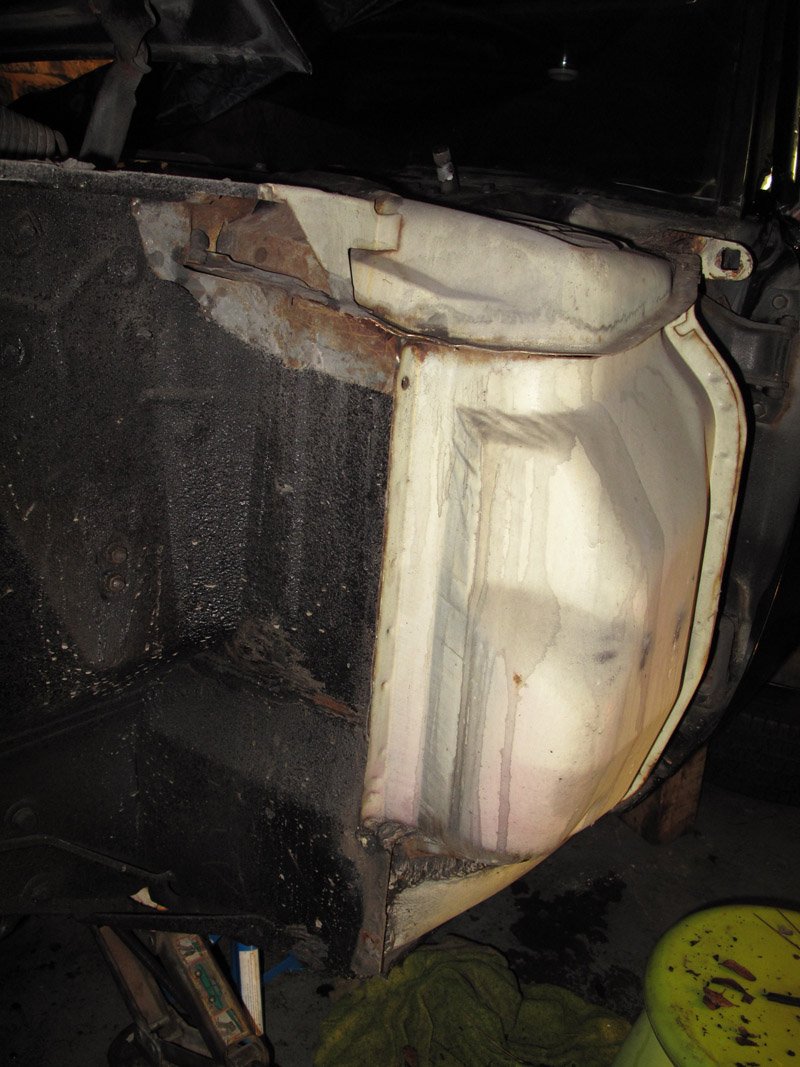

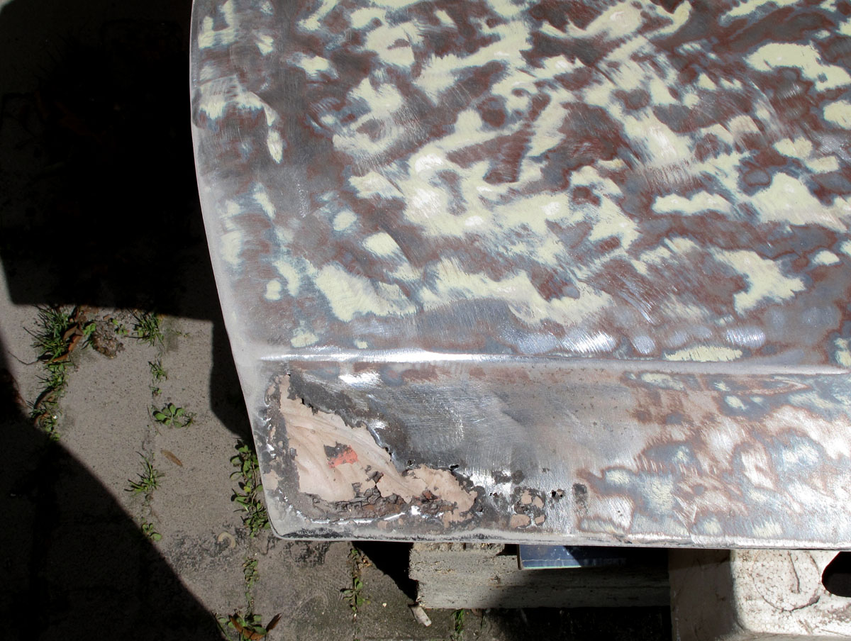

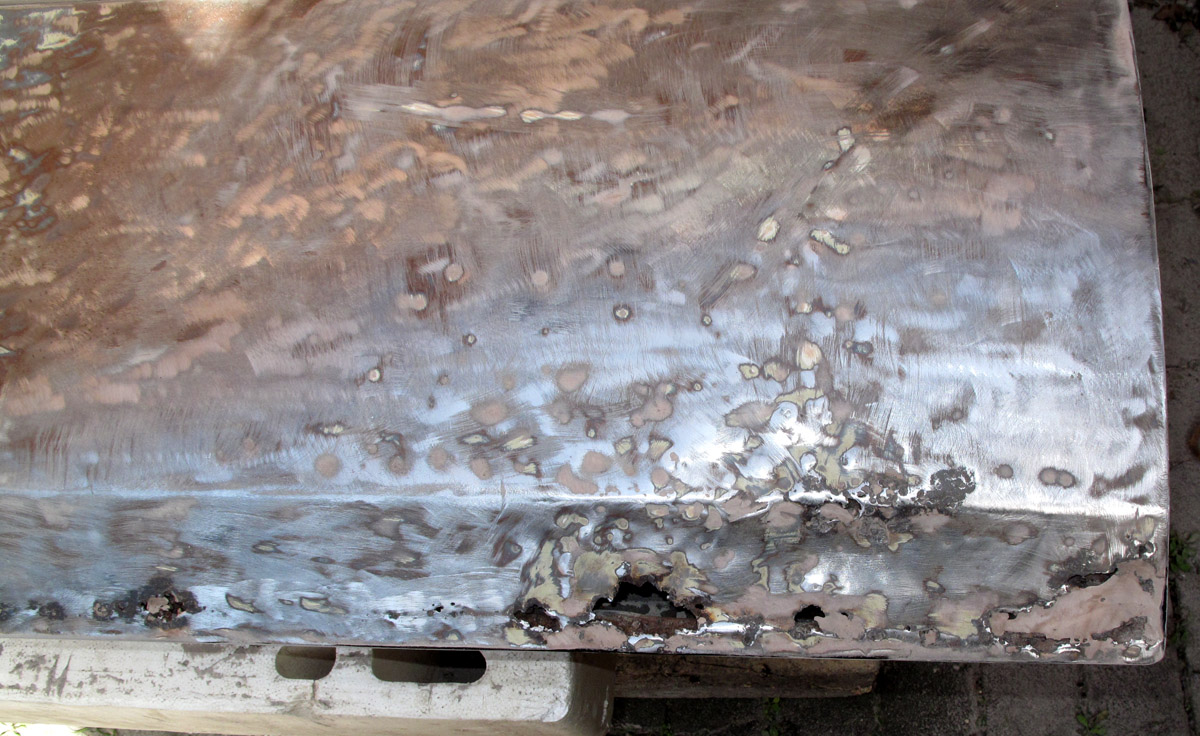

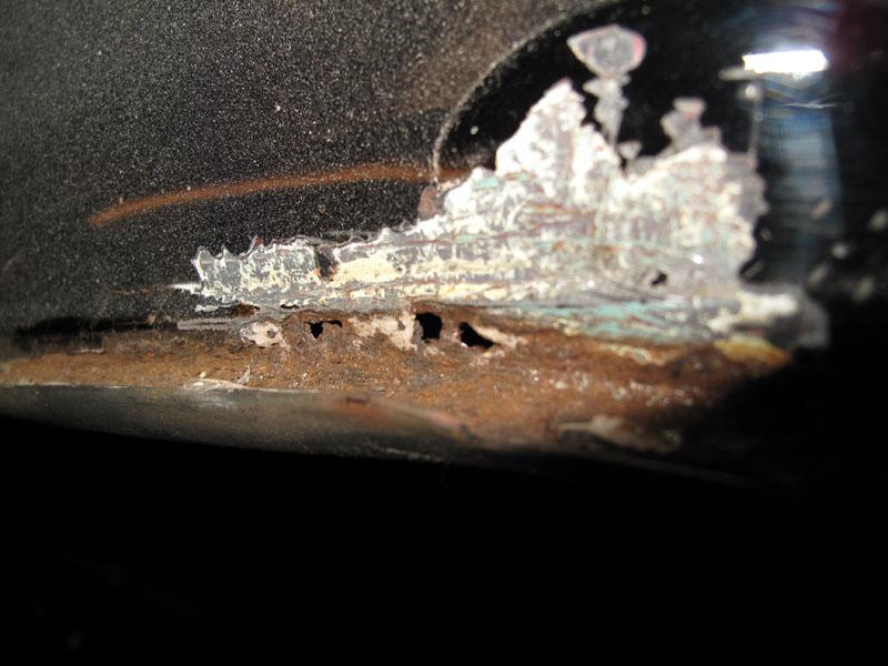

Étonnement l'aile est plus que saine (à mon avis changée récemment, c'est tout de suite moins étonnant lol).

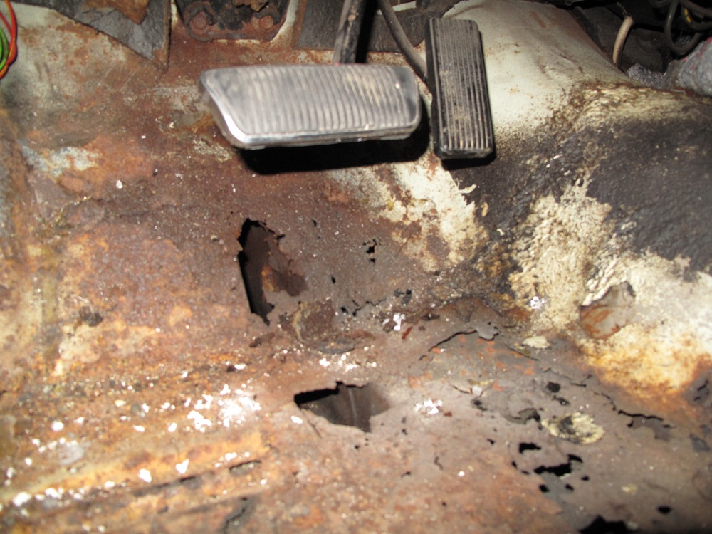

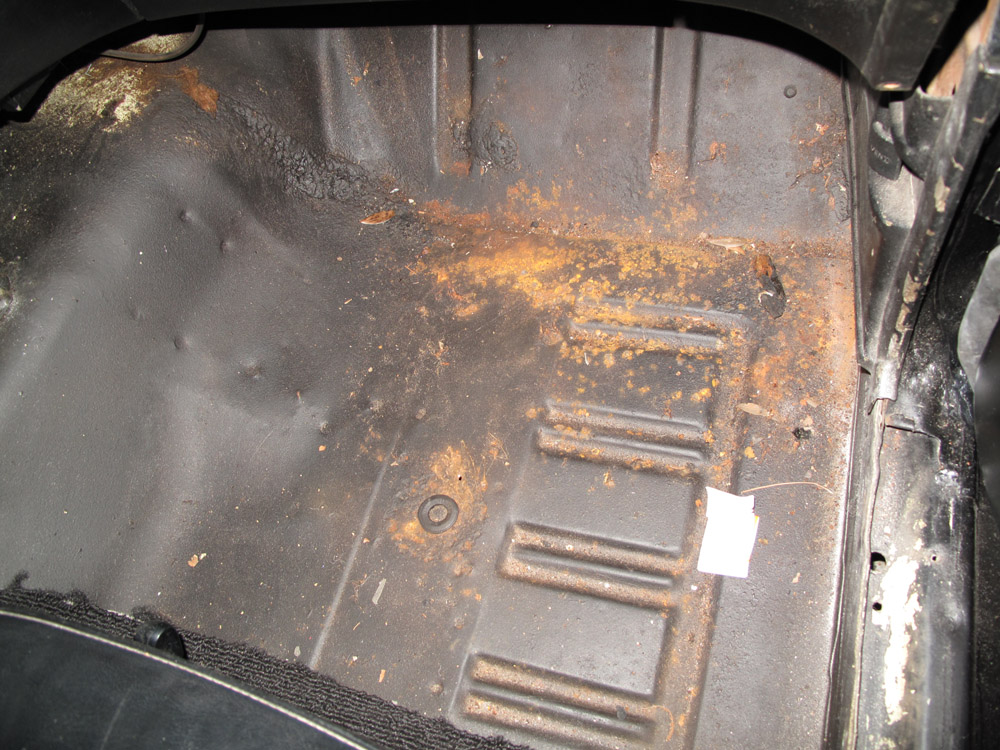

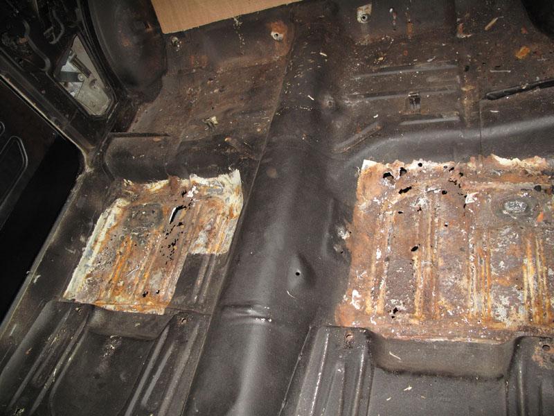

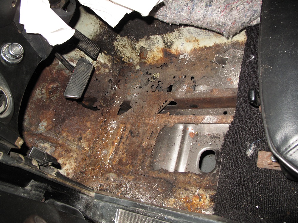

Sinon j'ai retrouvé la genèse de l'état du plancher:

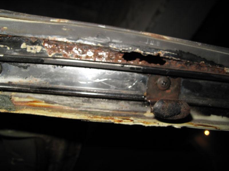

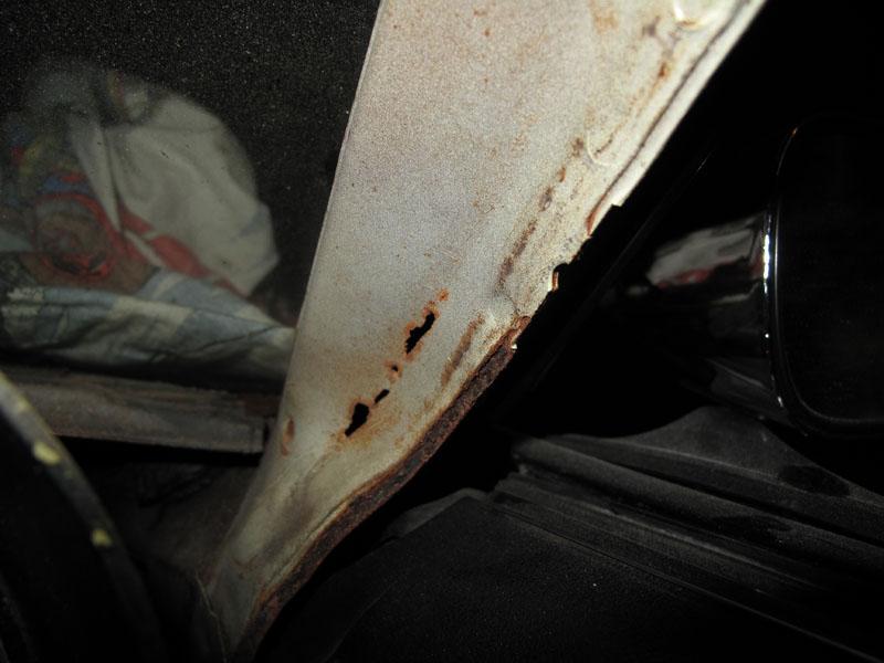

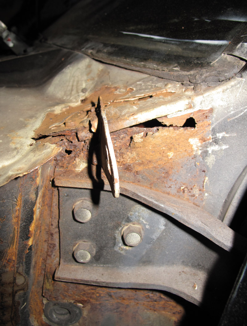

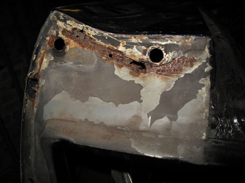

à la base du pare brise il y a deux pattes en L qui servent de buttée au pare brise. Celui-ci est passé sous l'une d'elles et a lentement glissé (le joint en butyl' restant toujours plus ou moins souple...résultat fuite sur le haut, traces de rouille sur le montant et tout le reste qui a suivi (et qui est en photo plus haut)...
Ca me rassure un peu que ce soit plus un défaut que les conditions où elle a évolué qui ait mis le plancher dans cet état, peut être j'aurai plus de chance avec la suite...

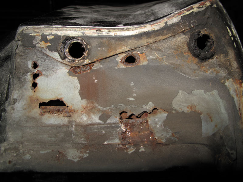

Maintenant ce que je redoute le plus c'est la dépose des extensions d'ailes, ça m'a l'air un peu malade par là bas..
