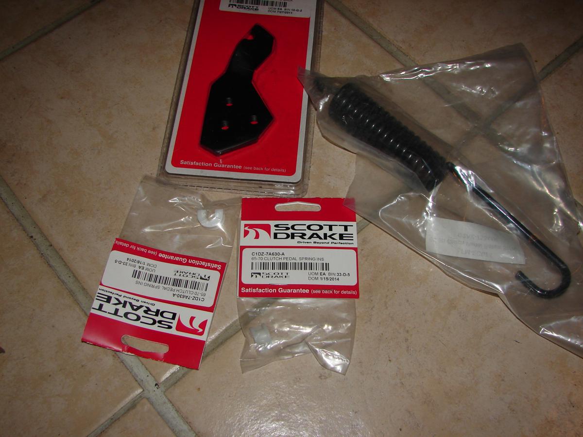

Oui le rack c'est vraiment top, si c'était à refaire j'aurais direct pris un assisté. Pour le pédalier, lorsque j'ai remplacé les bushings par des roulements, j'ai pas fait gaffe que les trous étaient ovalisés, donc l'axe complet bougeait.. J'ai recommencé avec un point de soudure pour les fixer mais j'avais toujours le problèmes que si je serrais trop, la pédale était dure, si pas assez ça bougeait. Pour finir j'ai fais des flasques en téflon, percer le boulon et mis une goupille, et là c'est top...

J'ai le ressort et la plaque pour le retour d'embrayage si besoin.
A moins que comme moi tu passe en embrayage hydraulique.

Merci Lancelot, c'est noté !
Bullit-JJZ109, je passe effectivement en embrayage hydraulique, mais merci quand meme :)
