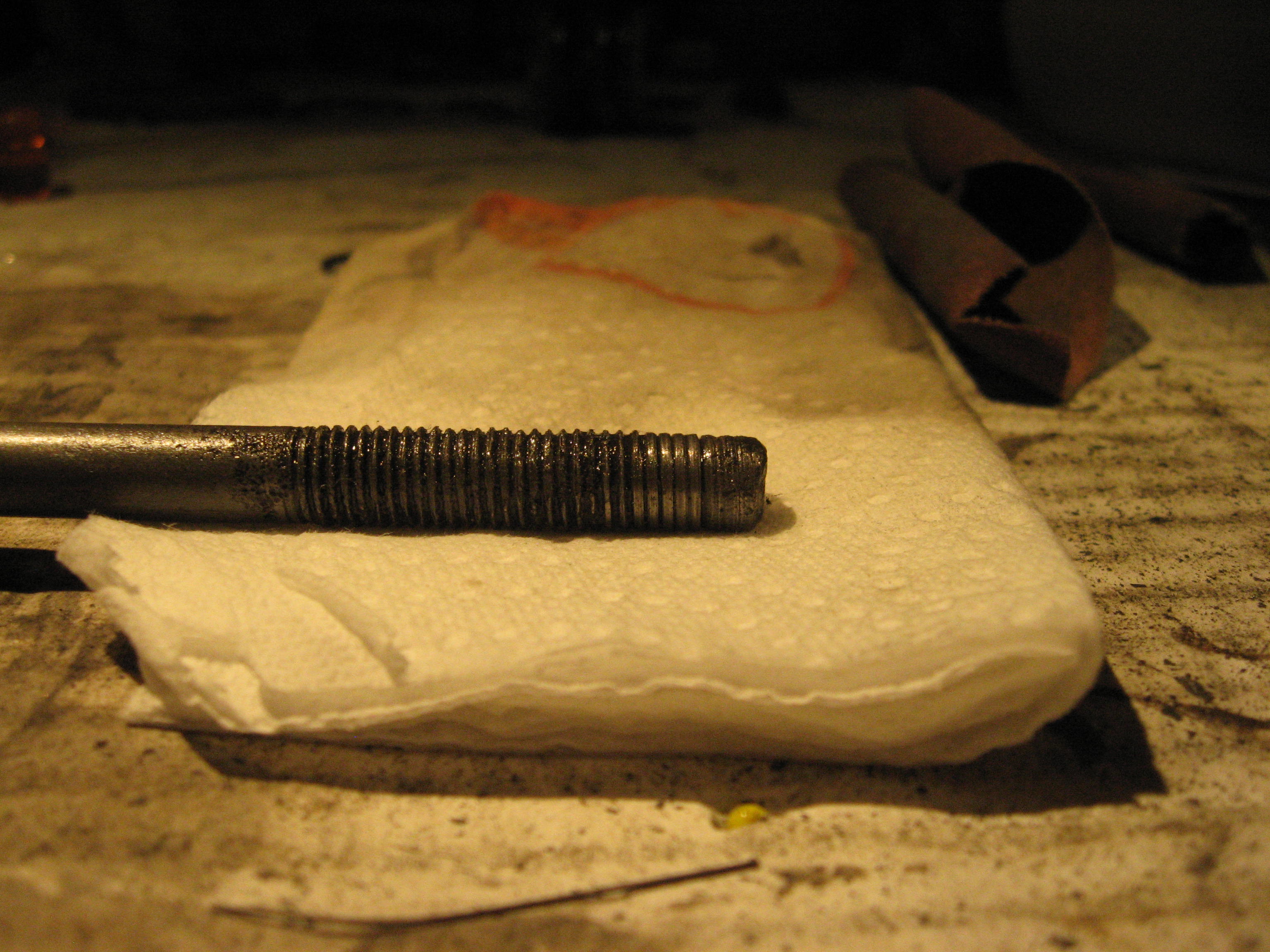

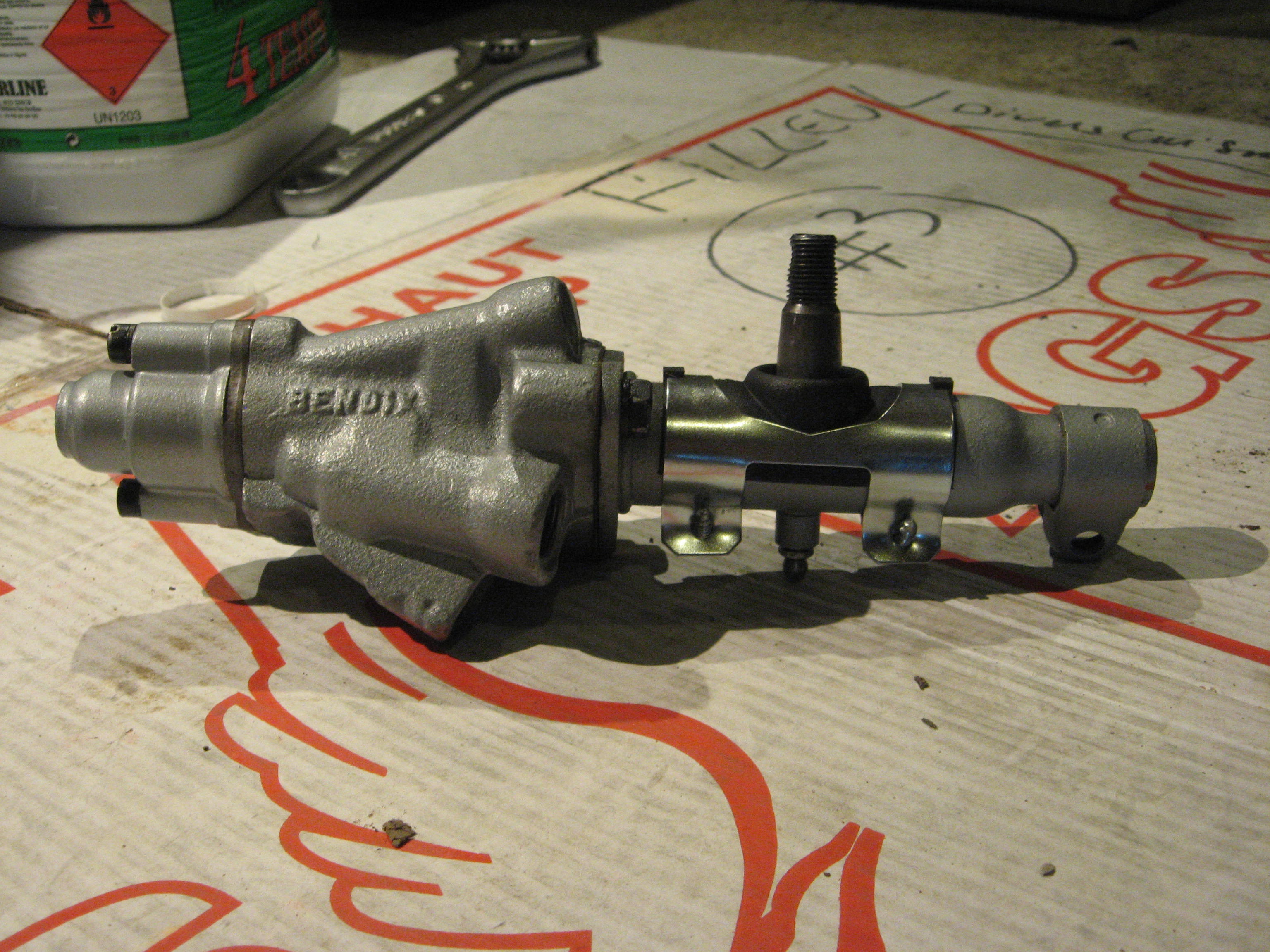

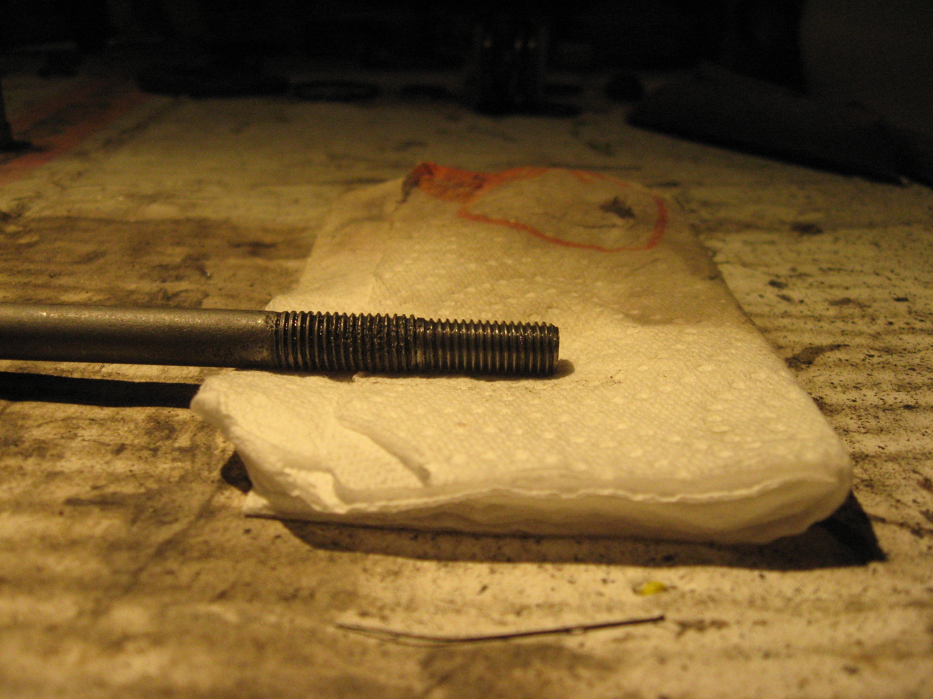

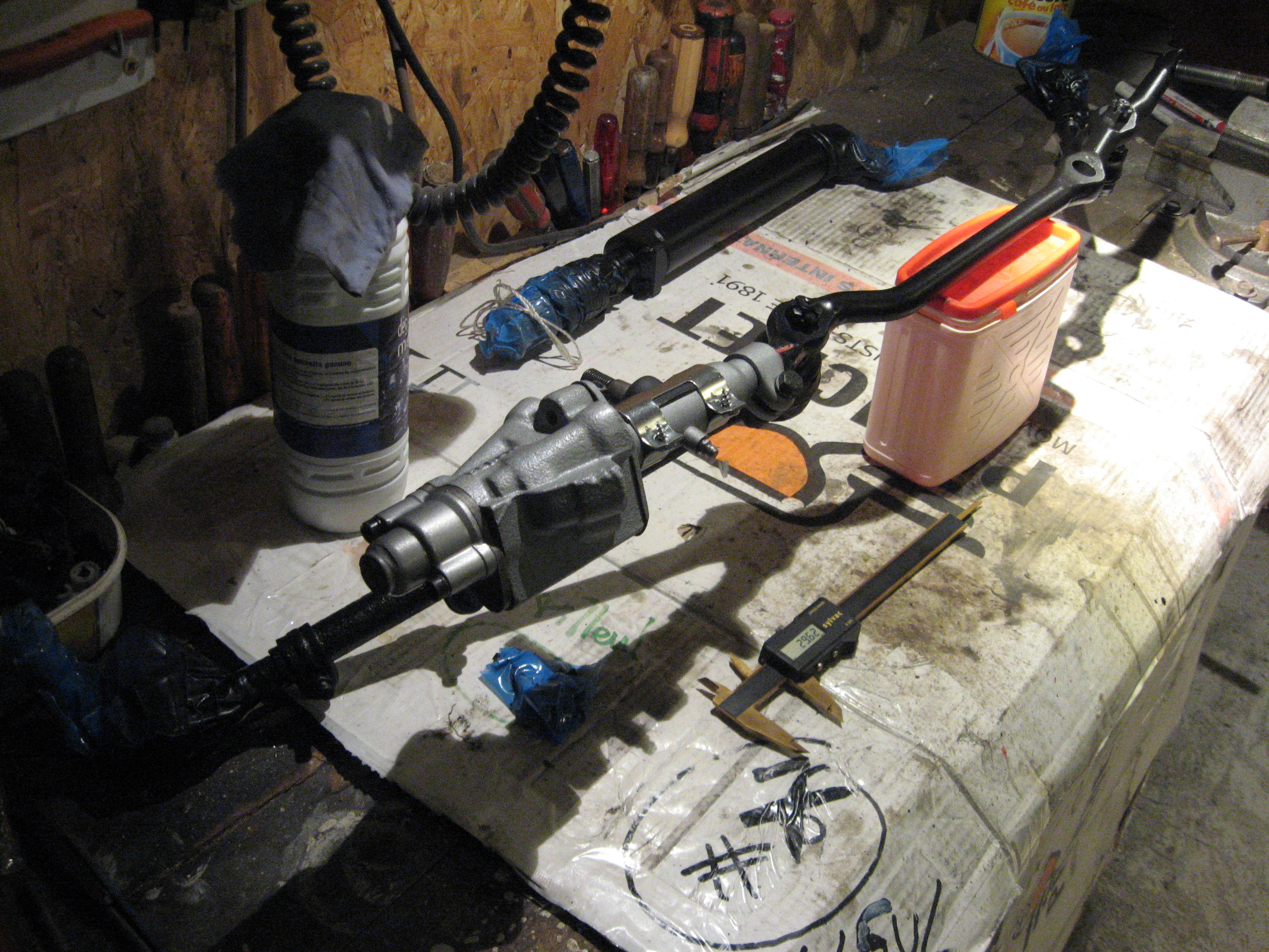

J'ai profiter de ces vacnaces pour faire la réfection de la control valve. Lors du démontage, j'ai tout de suite compris quel était le problème, la vis servant à faire le réglage de l'assistance avait son filtage mort. Tous les joints n'avaient que 4-5 ans mais j'en ai profité pour tous changer malgré tout ainsi que la rotule.
Nous avons donc usiné la vis pour la diminuer en diamètre puis filé en Ø7mm.
http://www.youtube.com/watch?v=yZiK7LuEYzU
Filtage
J'ai tout repeint et remis en place

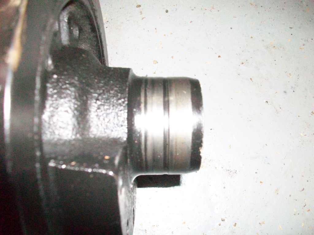

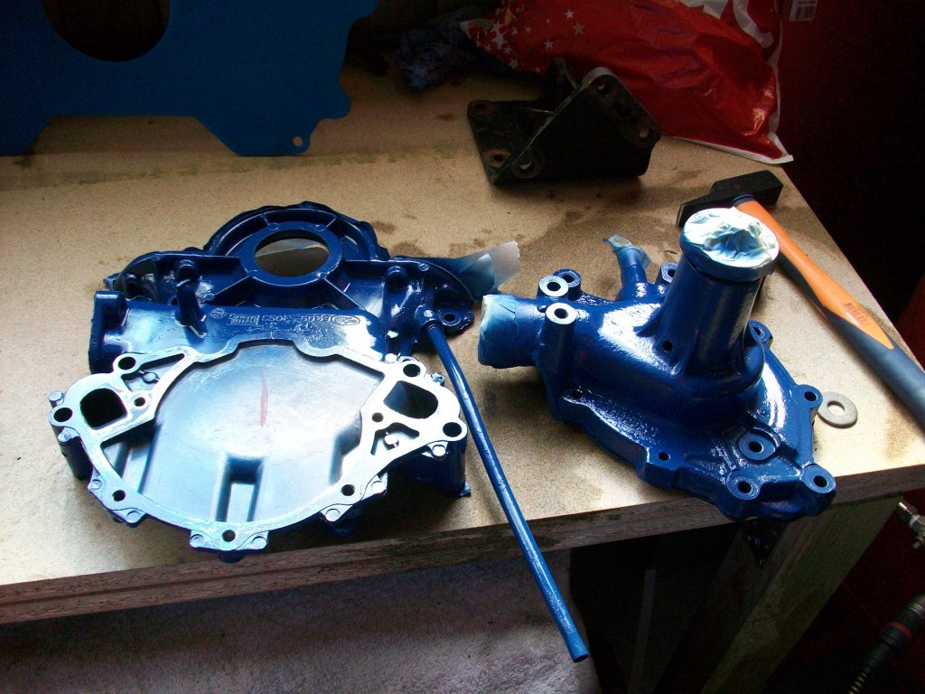

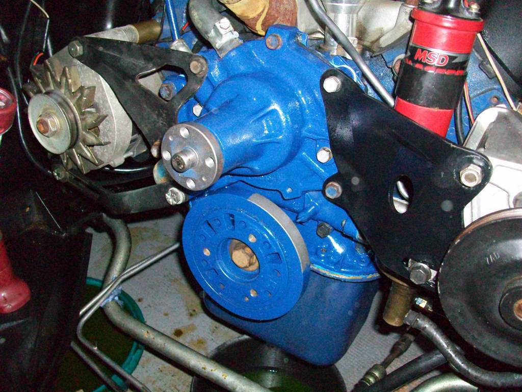

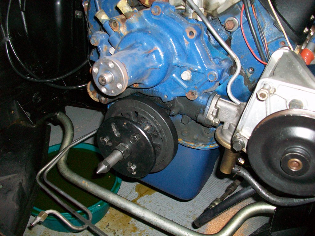

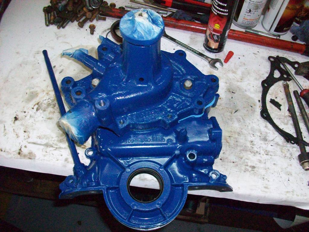

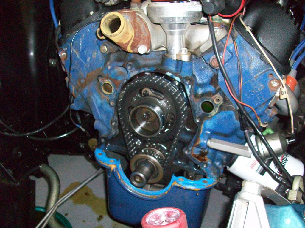

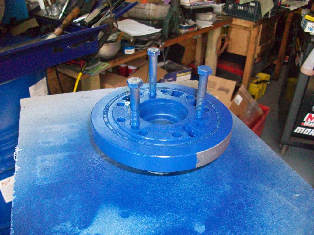

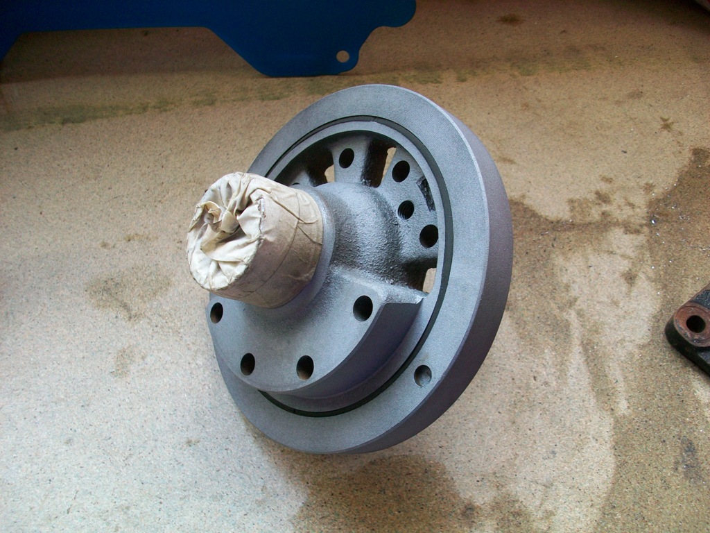

Aujourd'hui, changement du joint spi avant du villebrequin qui fuit et me pourri tout mon côté passager (demi train et compartiment moteur)
En retirant le damper, on s'est aperçu qu'il est mort, une gorge d'un millimètre était creusé au niveau du joint spi. donc changement du damper en plus...
Puis changement de tous les joints, peinture du tout et remontage...
La distri était bonne, pas besoin de la changer
Après remontage, puis vérification de l'avance.... elle était à 28° au ralenti!!!!!!!

Donc ça doit venir de là ma fuite car j'ai aussi le coté droit bien pourrit.
