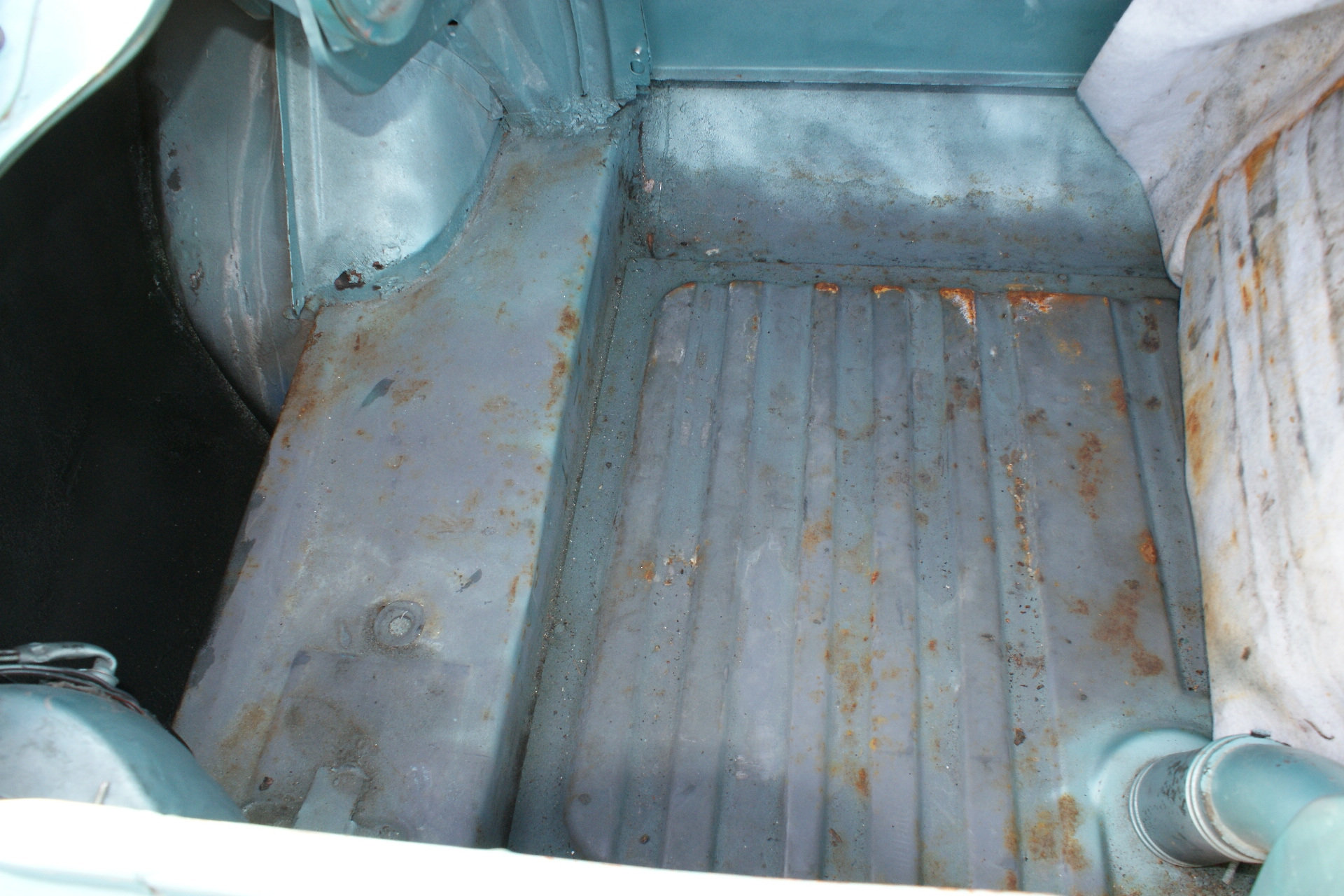

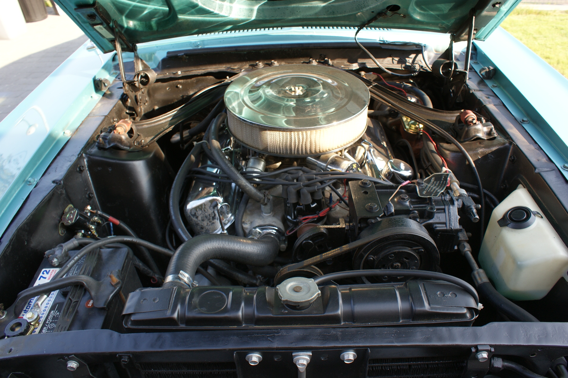

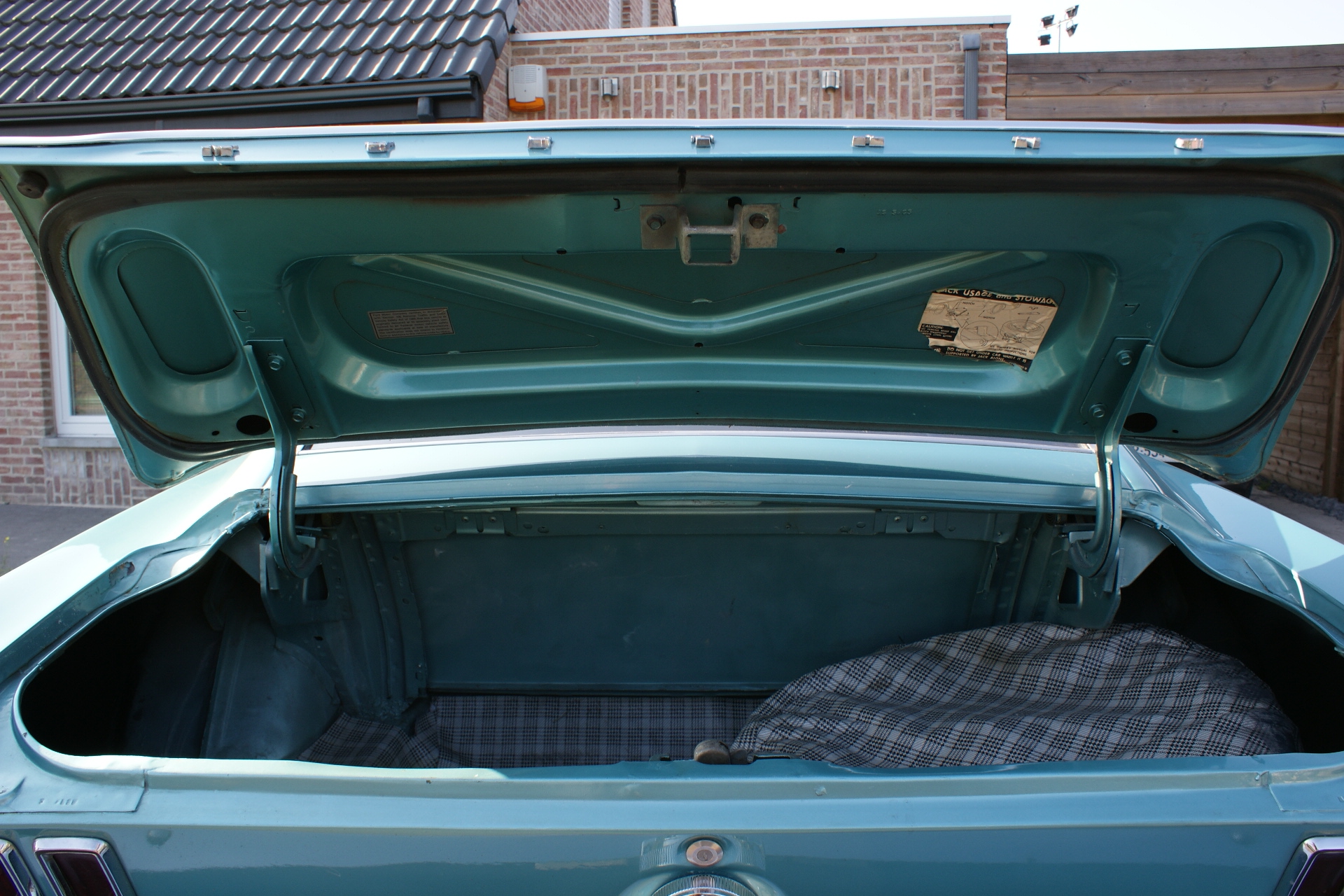

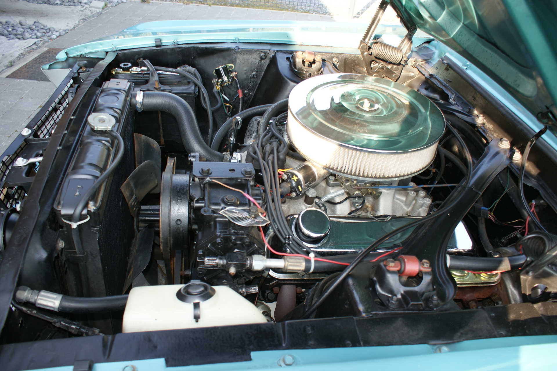

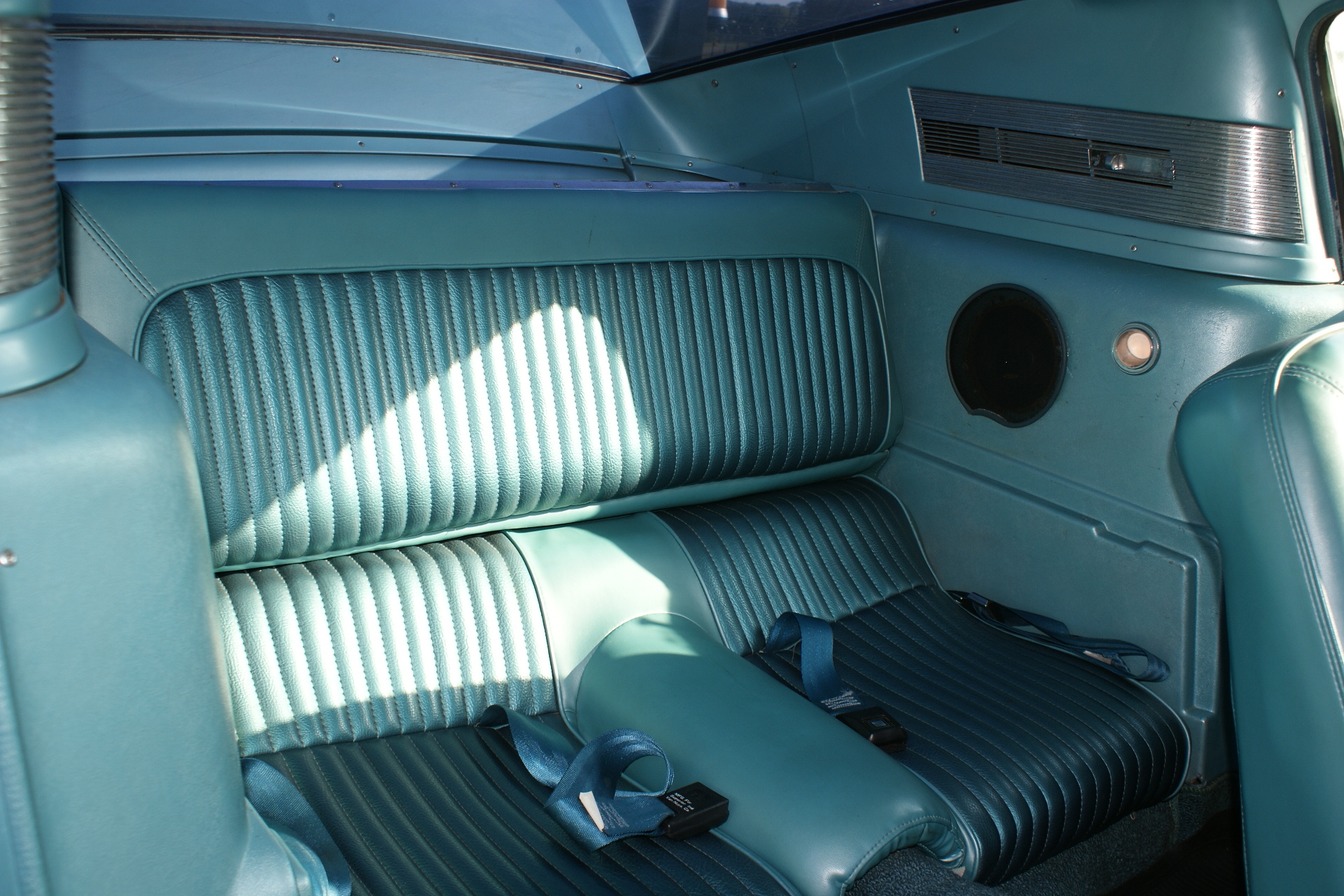

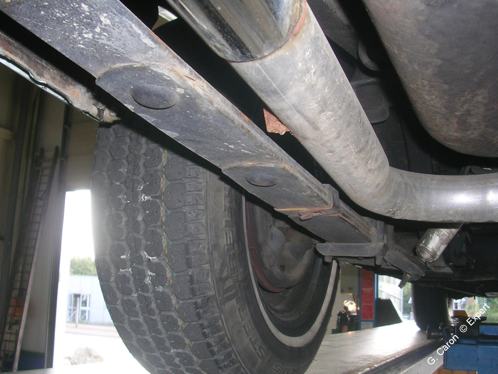

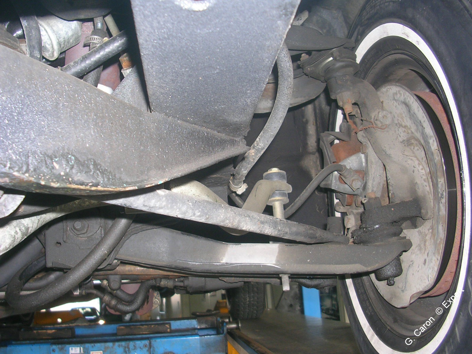

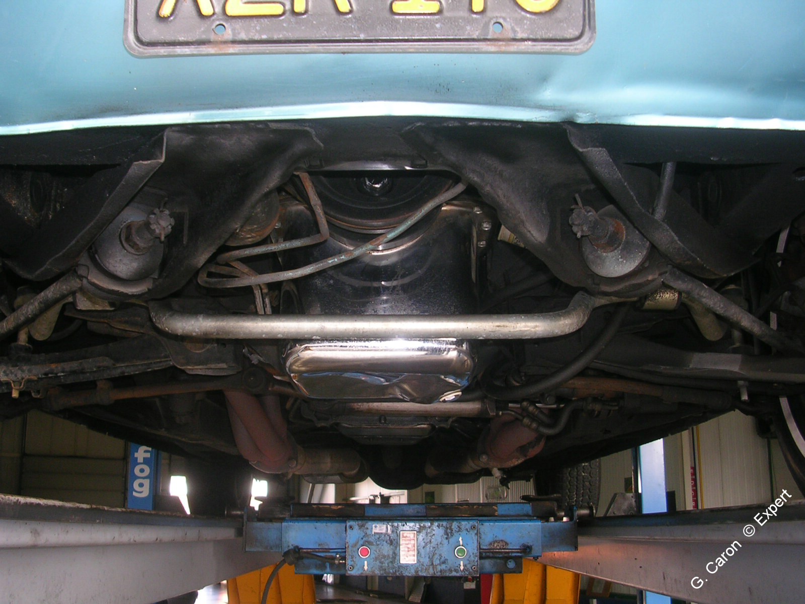

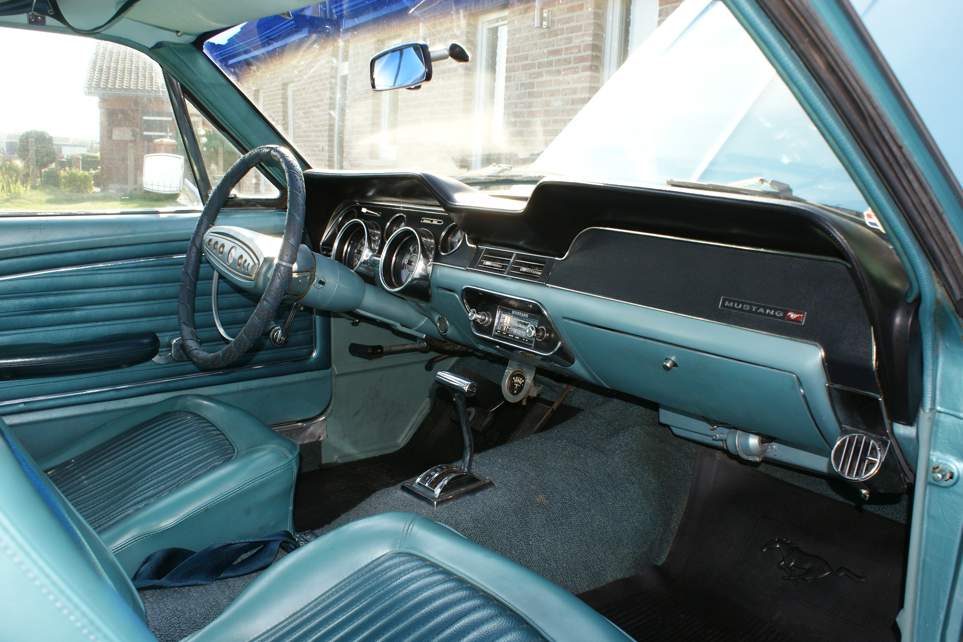

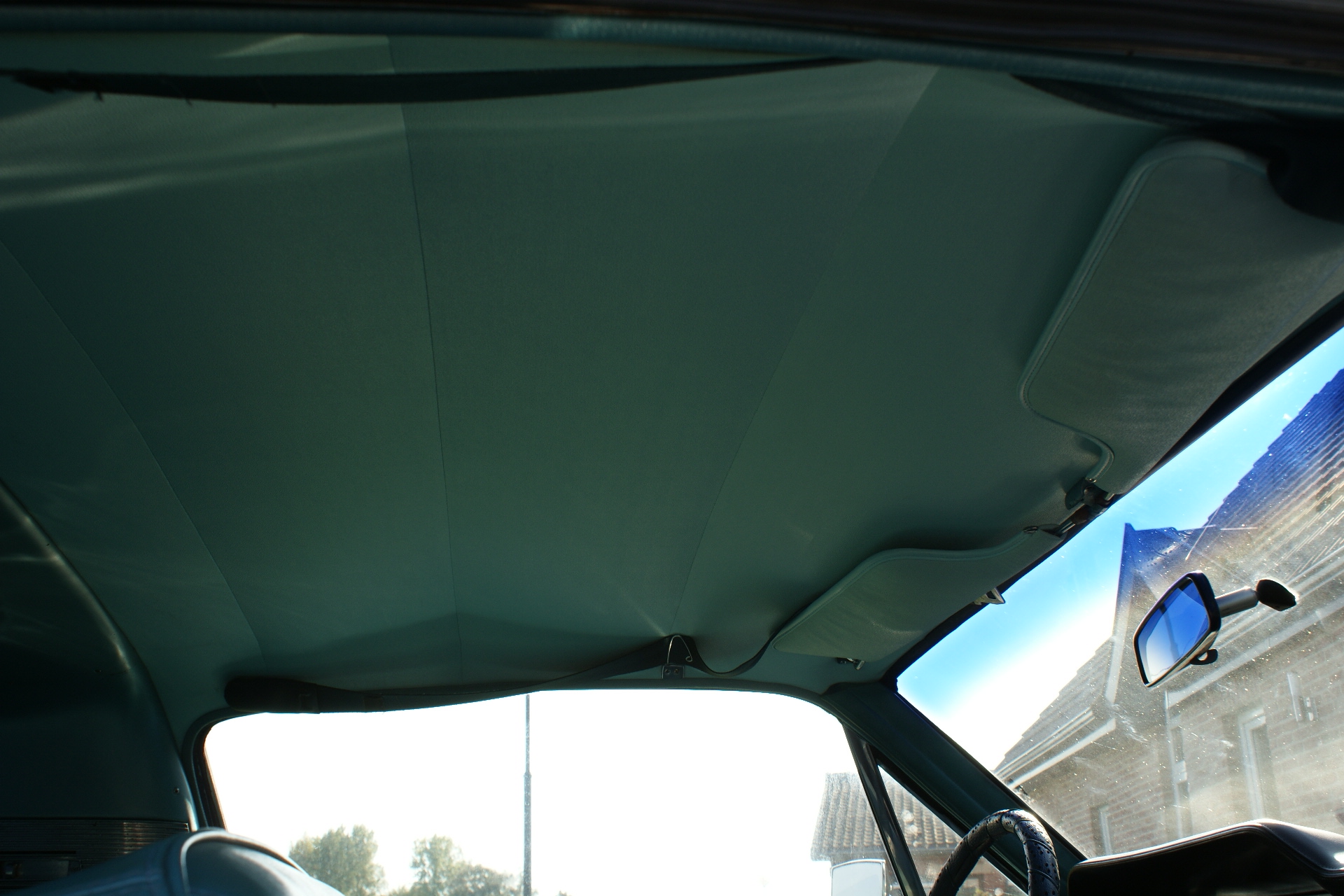

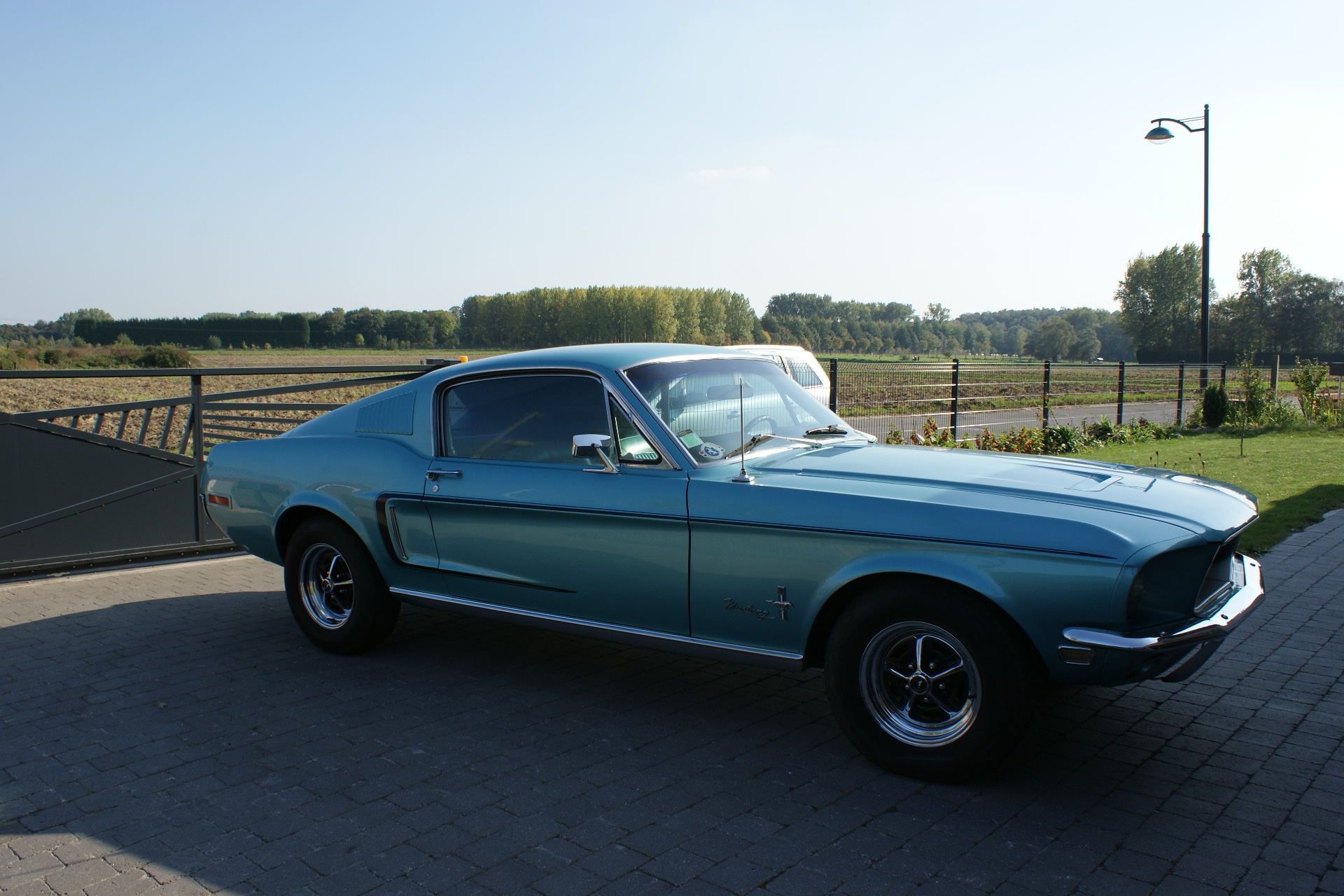

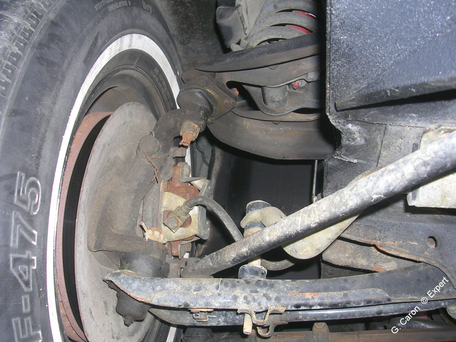

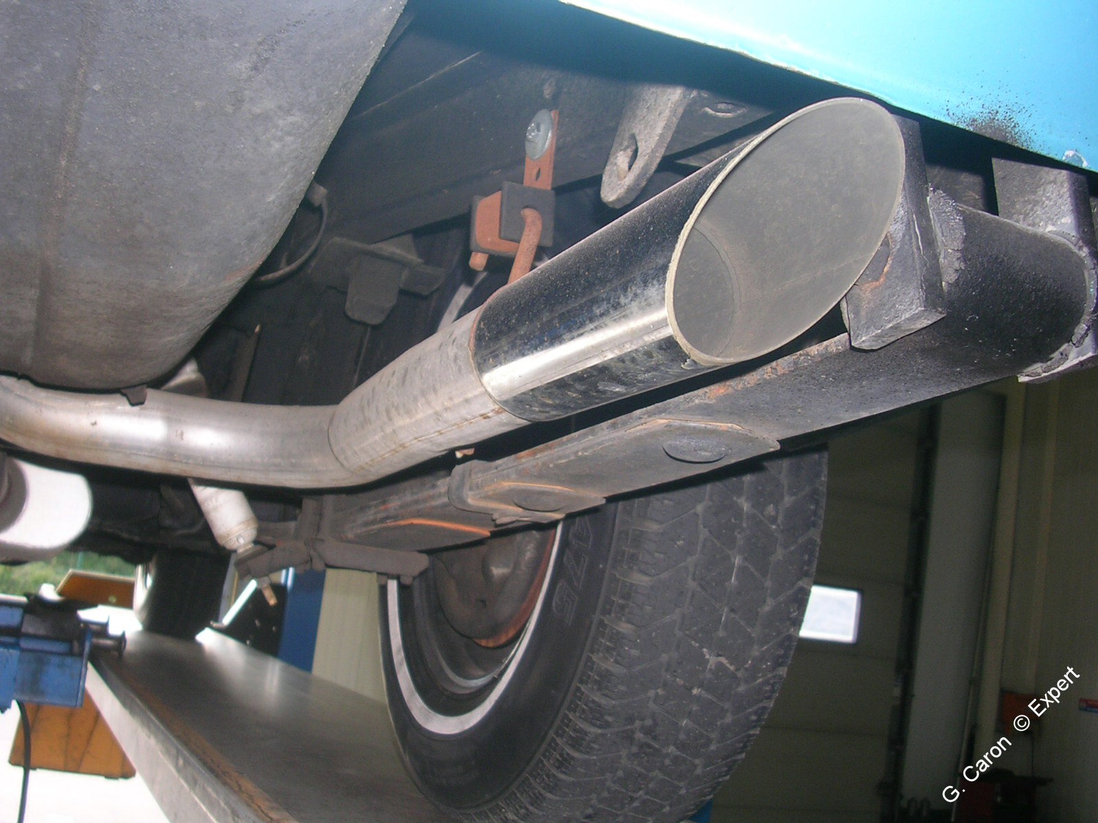

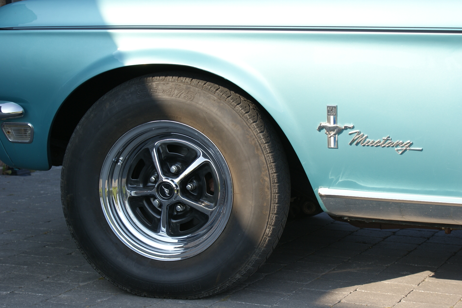

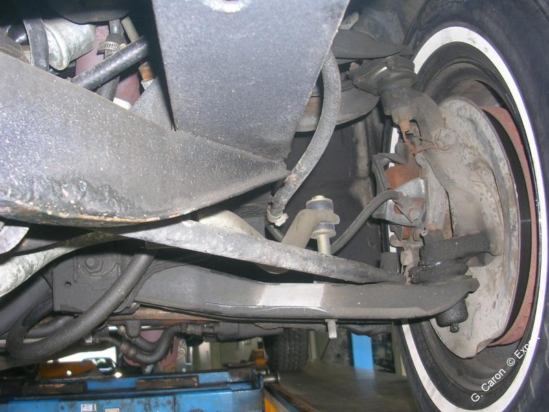

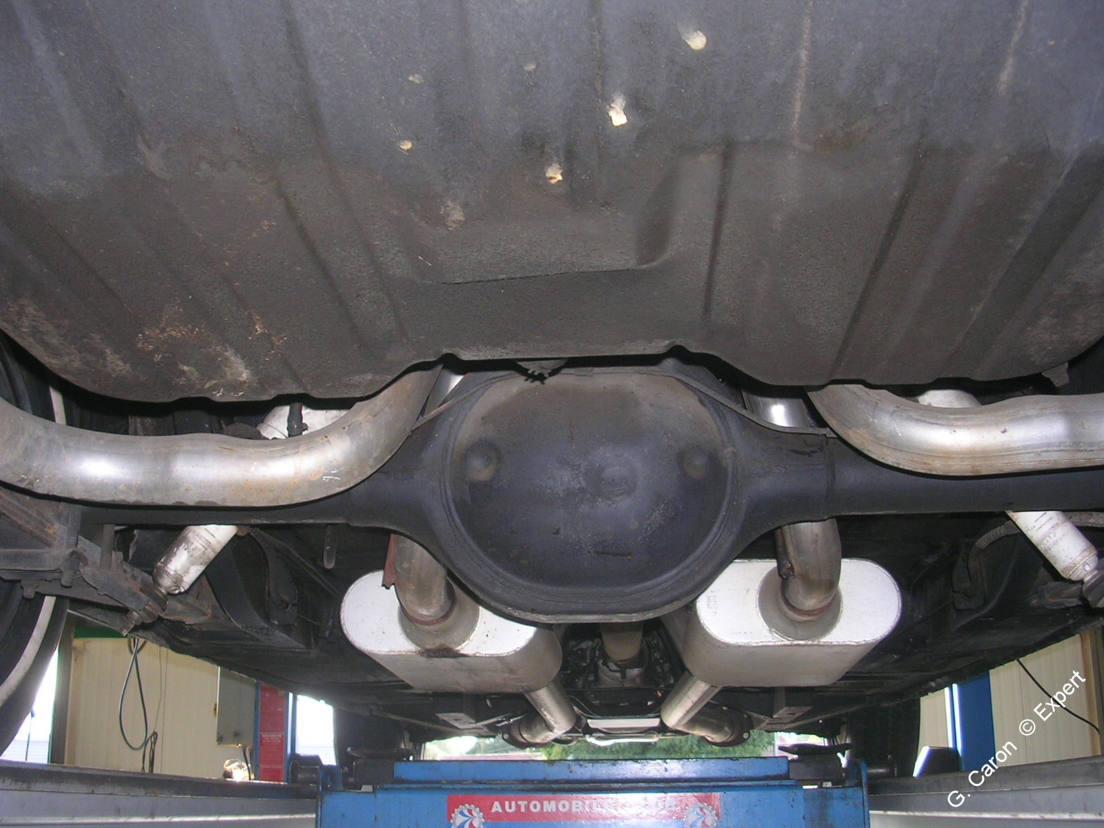

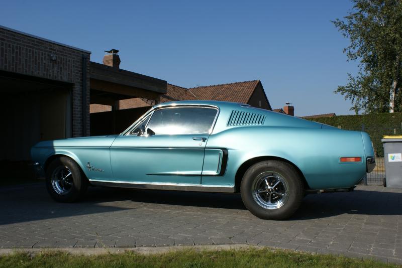

Bonjour à toutes et à tous...
Me voici pour vous présentez mon fastback 68, elle vient de Californie, a été importé par Geevers(pour ceux qui ne connaissent pas c'est un importateur Hollandais) et acheter par moi même.... :mrgreen: .
Son code VIN:8R02C131047 63A U 2K 20A 72 2 W
Je ne connais malheureusement pas le nombres de proprio qu'elle a eu...ni sont kilométrage réel...
La seul chose que je sais c'est qu'elle en bonne état, l'expertise que j'ai réaliser m'a conforté dans mes premières impression et contrôle avant l'achat.
Voici quelques photos pour la présenter, n'hésitez pas dans vos commentaires ou remarques même si cela doit me faire mal au moral... :(

Bienvenue au club des fastbacks 68 !!
Quels sont tes projets avec ton poney ? C est ta 1ere acquisition ?
Tres belle en tout cas ! :)

Très beau Fastback, Image IPB félicitation, vieille canaille.

Merci pour le compliment... B) ...en fait c'est ma deuxième mustang la première était un GT de 2006, et je vais la laisser comme à l'origine(je sais ni le carbu ni le filtre à air ni l'allumage ni les jantes sont d'origine et quelques petites pièces aussi mais bon.... :mrgreen: ) ce que je veux dire c'est que je n'y ferait aucune grosse modification.Je dois changer le volant, refaire le faisceau électrique enfin en partie, quelques petit joints à changer et pour finir une peinture car elle a tout de même quelques griffes et coup... :( et aussi pourquoi pas une console centrale... B)

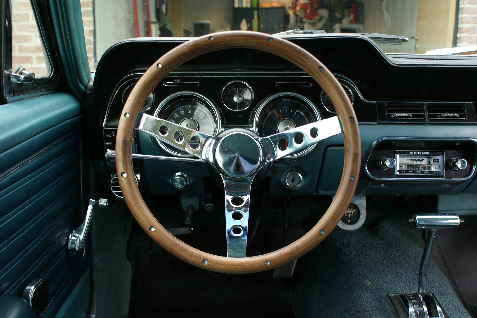

Voici le nouveau volant installé... B)

sympa ce volant :)

Oui, beau!
Mais comme tous les volants en bois, il faut éviter de taper la tête dedans en cas de choc :mrgreen:

Très belle voiture!! En plutôt bon état qui plus est! Un fastaback 68 de plus ça fait plaisir :P
+1 pour le volant j'aime beaucoup!

-1 mais tout le monde sait que j'aime pas ce volant grant <_< vraiment laid!!!

Idem que Franck ! c'est bon pour une fois :P

J'aime bien moi, j'ai le même en caoutchouc :mrgreen: ..... et pis ça permet de patienter "et surtout d'avoir les moyens " :rolleyes: pour me payer un Shelby avec gainage cuir :rolleyes: :rolleyes:
