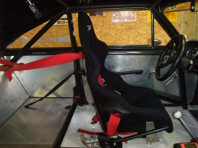

Pour les vitres et l'accastillage, le démontage est fait sur un coté. C'est incroyable de voir la taille des éléments de guidage des vitres. Comme j'ai déjà un panneau d'habillage en alu sur l'intérieur
je vai en profiter pour découper l'intérieur du panneau de porte en laissant que le cadre pour garder la rigidité.
