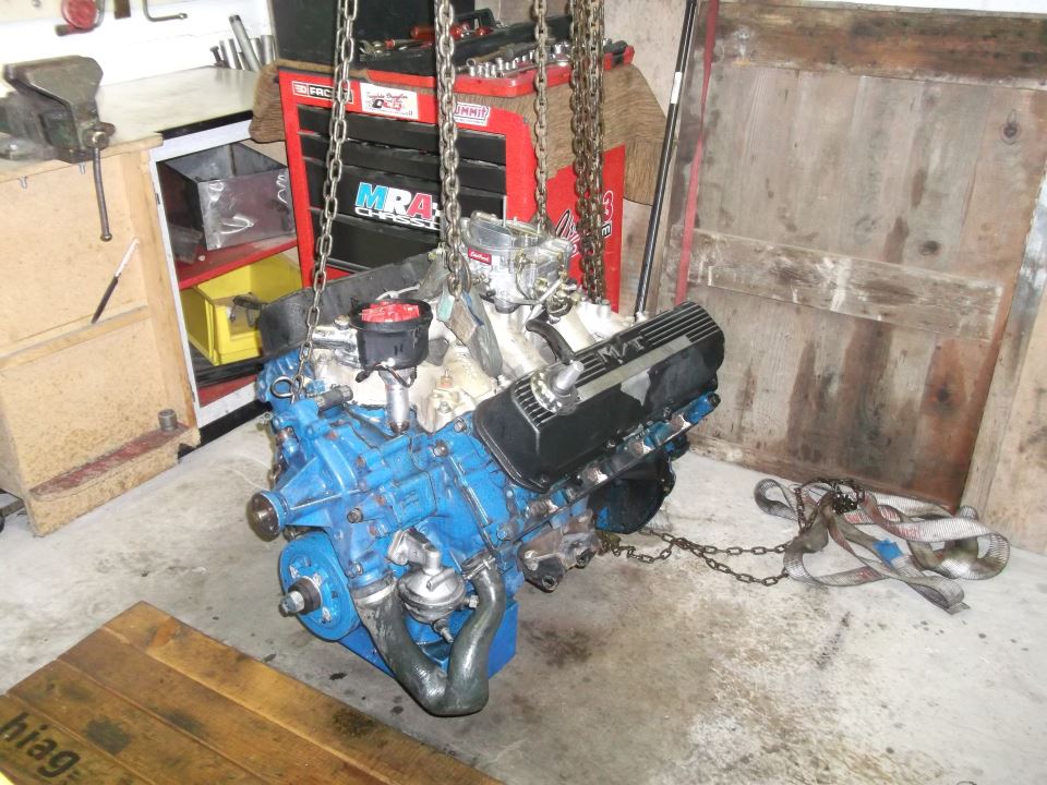

La mort subite de la boite de vitesse et son remplacement par une TCi Street fighter m'a obligé de sortir le moteur après 12 ans de bon et loyaux service sans avoir été ouvert.
Avec l'aide de Memez on s'est attelé a la tâche et on s'est dit du moment que le moteur est dehors, autant l'ouvrir pour l'inspecter.
Bien nous en pris, il était temps, du fait d'un sans disant pro du V8Image IPB, on s'est vite rendu compte qu'un tas de trucs clochais et que laisser le moteur dans cet état l'aurais rendu irrécupérable.

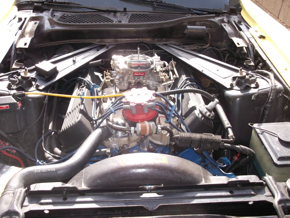

Voici la Stang avant opération

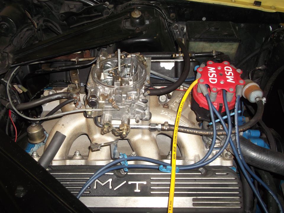

Le moteur encore en place
Une autre vue

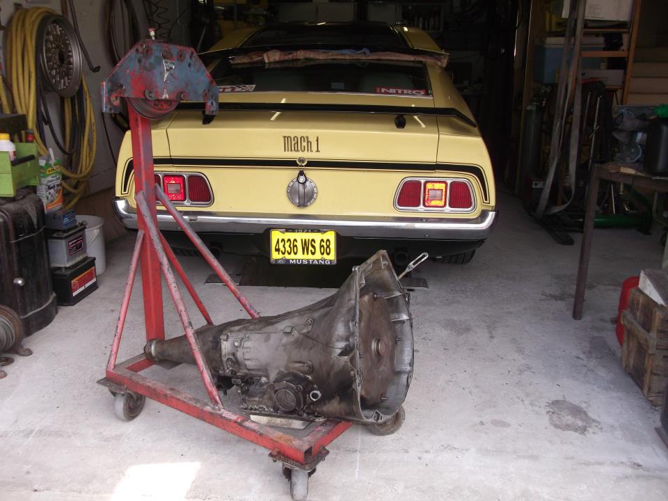

Première mauvaise surprise, la boite était fixée sur un support de C4, alors que quand j'avais amené la Mustang chez mon ex mécano j'avais un support C6, où est-il passé????Image IPB de ce fait ma boite était 4 à 5 cm trop haute
Deuxième mauvaise surprise l'arbre de transmission commandé sur mesure par le pro est 2 cm trop court Image IPB (c'est nerveux)

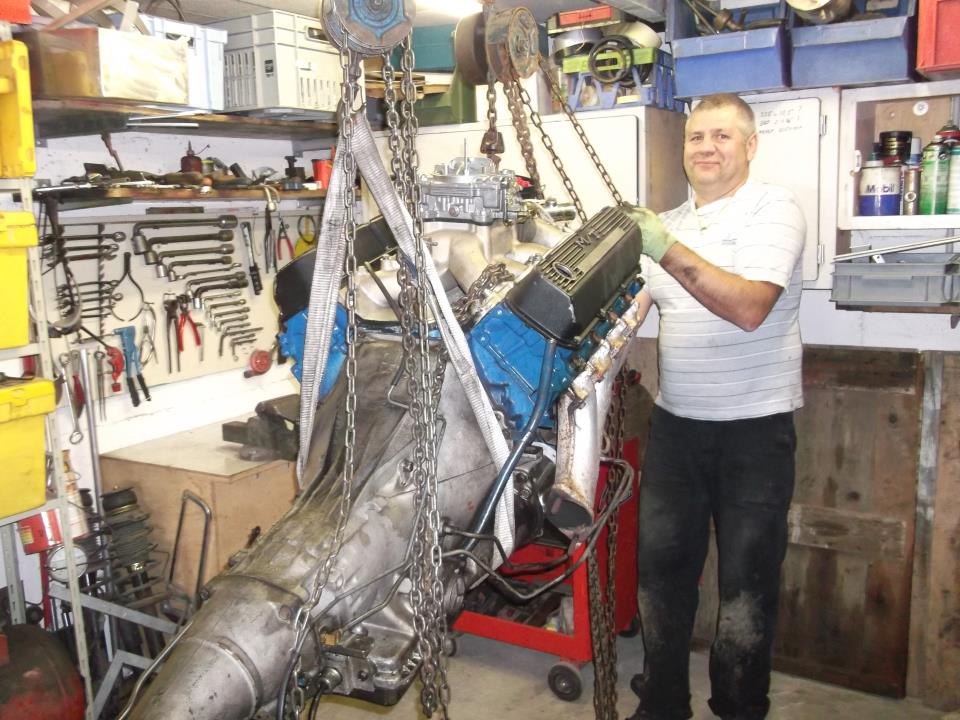

Et hop le moteur est dehors
Autre surprise la boite a une oreille cassée et était fixée par seulement 4 vis au lieu de 6 Image IPBImage IPBImage IPB

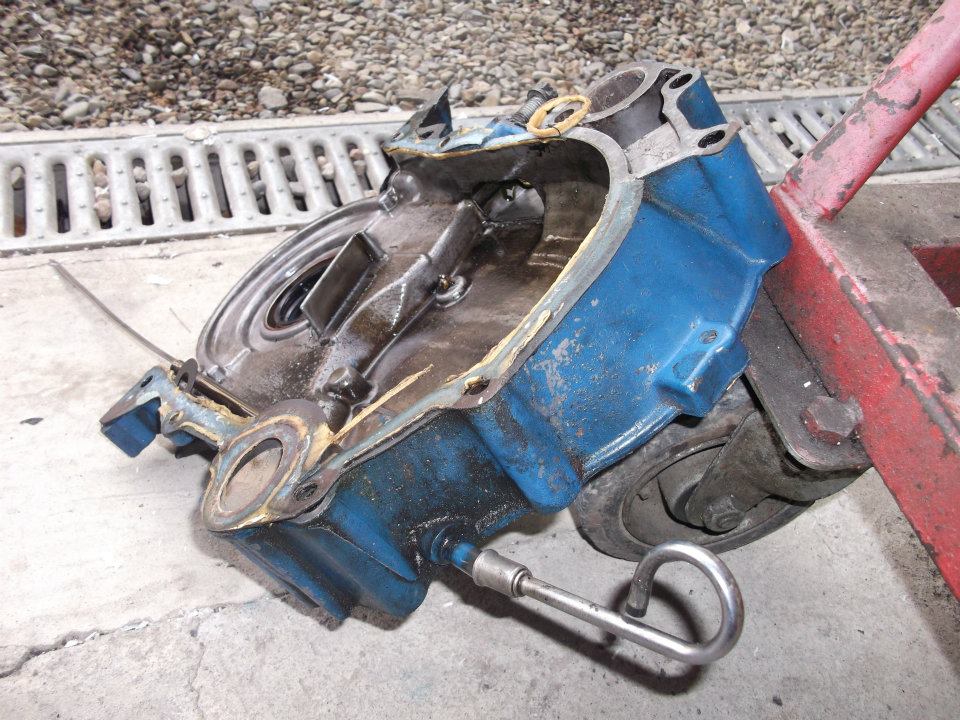

Suite des opérations, boite HS direction rangement Memez (poubelle), oreille cassée, bandes brulées car perdu l'huile sur l'autoroute
Moteur désaccouplé de la boite qui pend misérablement

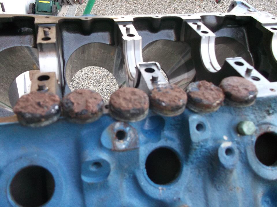

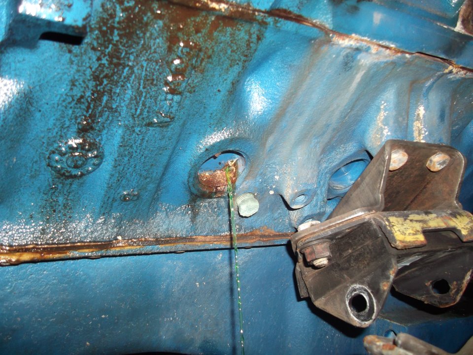

Pastille de désablage pourries après 10 ans, l'eau passe aussi par les joints de culasse qualité made in Tadjikistan

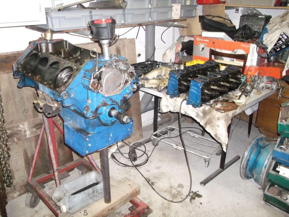

Moteur désossé

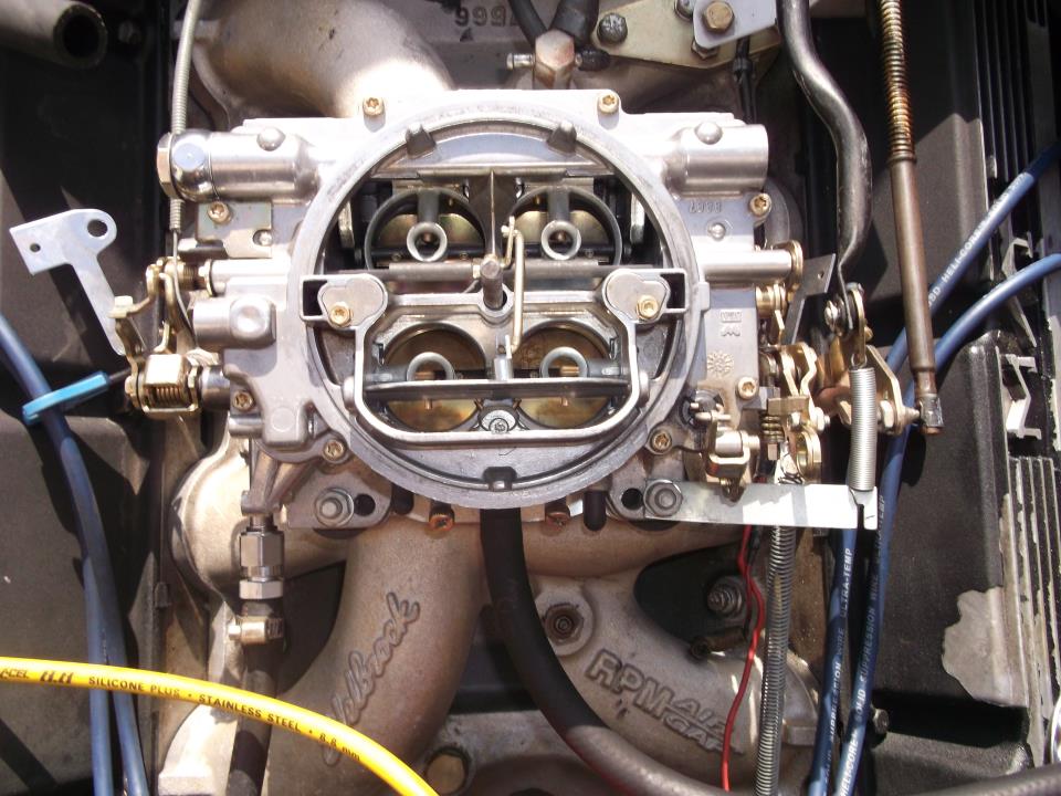

un carbu presque neuf après 6 ans de fonctionnement, d'après Memez il a pas du voir beaucoup d'essence dans ça vie, réglé beaucoup trop pauvre et moi qui me targuai d'une consommation de 14l/100 sur autorouteImage IPB bref un carbu Écossais croisé juif qui fait ramadan.Image IPB
résultat du mélange pauvre, moteur clean

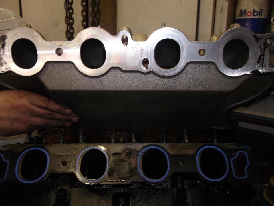

Pipe d'admission de 429 460 monté sur culasses 429 Cobra Jet, les trous de la pipe sont 11 mm plus petits que sur les culassesImage IPB, tu pense qu'il respirait mal, dur a voir sur la photo, mais on voit les traces de la culasse sur la pipe pour avoir une idée de grandeur

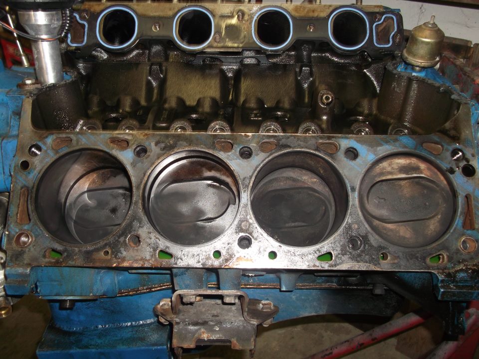

Du fait d'une trop forte avances, les jupes de pistons ont frottés sur les chemise, ce qui les a rayées, heureusement un déglaçage suffira.

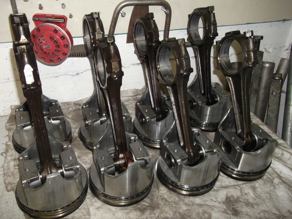

Sur les 8 bielles, une était différente des autres, après recherche il s'agit d'une bielle pour Truck, donc rangement Memez pour les pistons et les bielles

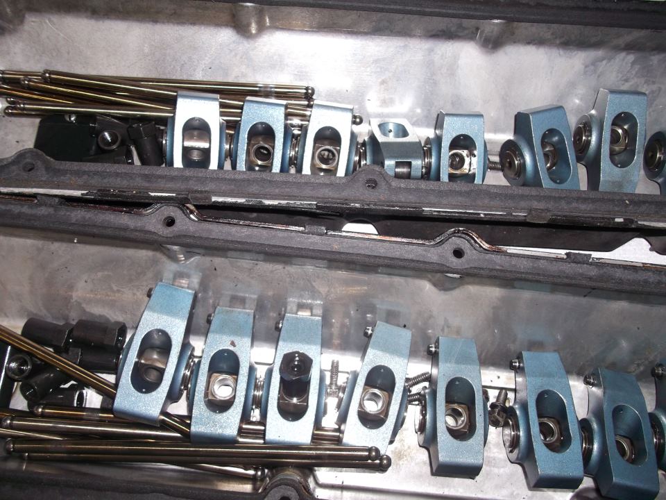

Les culbuteurs sont de loin les plus belles pièces du moulin

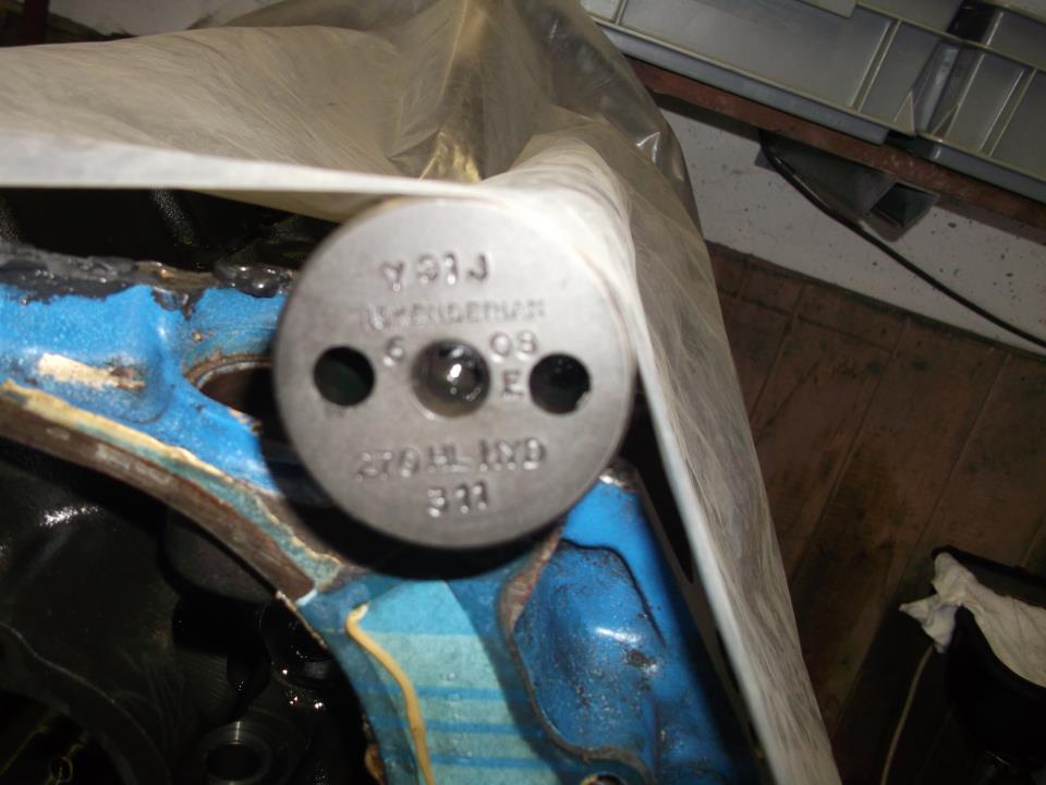

L'arbre a came un peu mou, va être changé

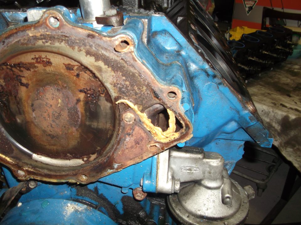

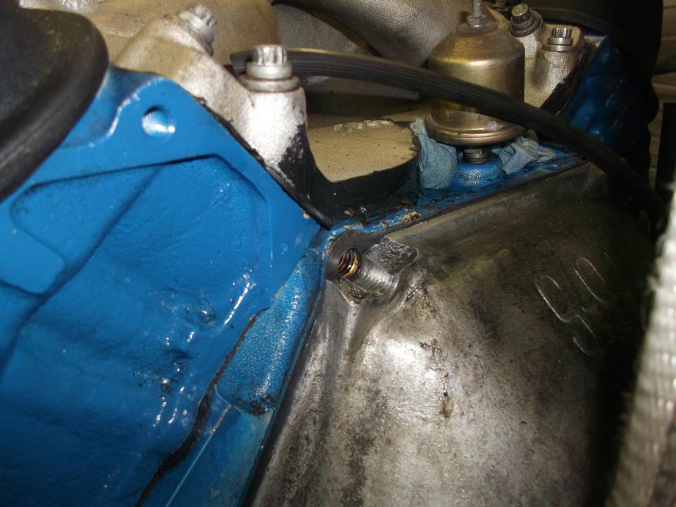

Comment faisait t'on avant l’existence du joint liquide, le pauvre mécano a due zapper, rien qu'a voir les conduit d'eau a moitié bouchés
Les pastilles de desablage, bien attaquées
Le joint de Vilbrequin même pas monté décalé, monté à plat comme ça, tu m'étonne que j'avais des fuites d'huileImage IPB

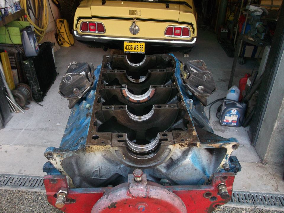

Posté 21 June 2012 - 09:08 PM

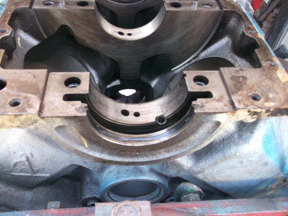

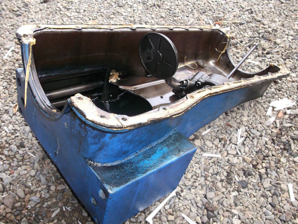

Ha les joint en pâte, une hérésie
bloc a poil, près pour la suite, vilebrequin chez le rectifieur pour contrôle

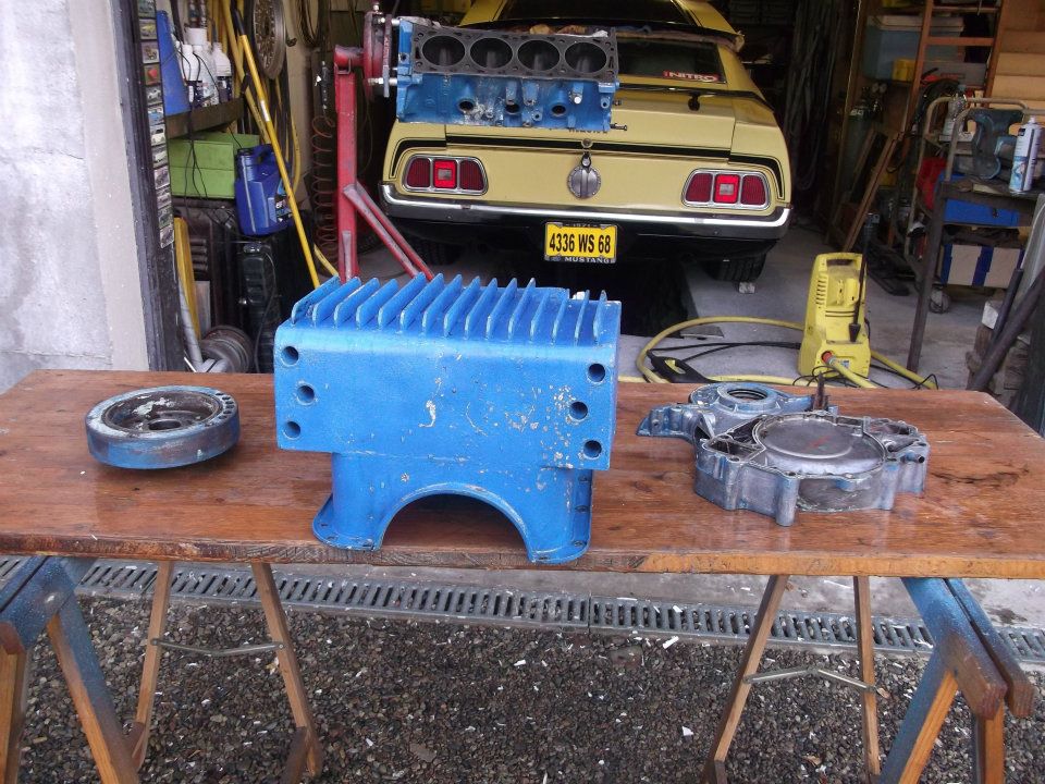

#20 Fredmustang
Posté 22 June 2012 - 09:36 PM
La mustang étant un import d'origine Suisse, l'importateur faisait quelques modifs qu'il jugeait utile, une des principales pour les Big Bloc était l'agrandissement du carter d'huile et divers modifs pour le refroidissement de l'huile, aujourd'hui beaucoup de monde achètes ces fameux carter a plus grande capacité, mais il y a 40 ans c'était très exotique
