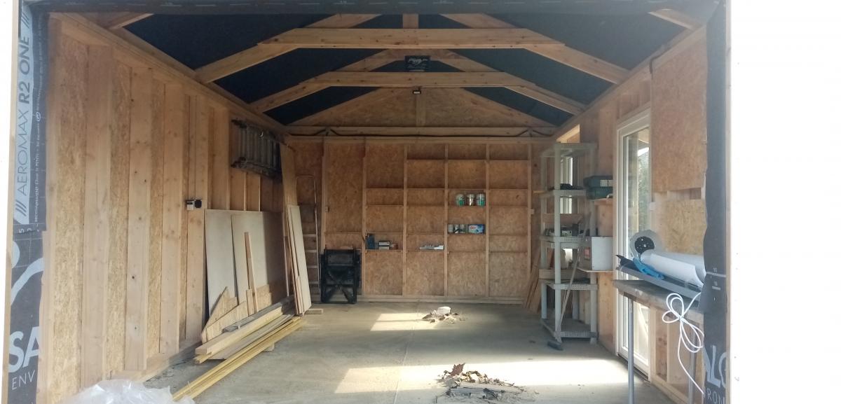

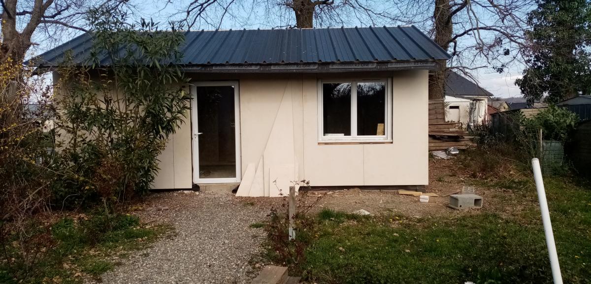

Les appartements de Valentine avancent, et un grand merci à Jack et ces 2 belles journées

claaaaaaaaaaaaaaaaaaaaaasse

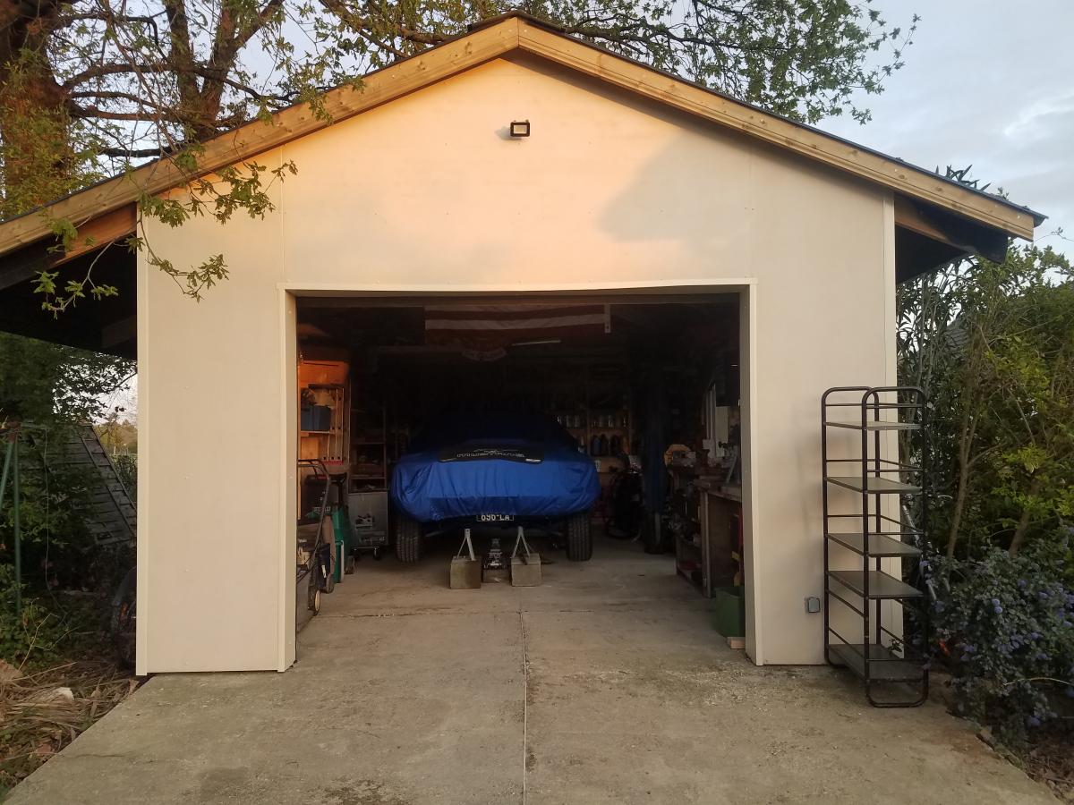

Des photos de la chambre terminée, déco comprise

cool la nouvelle chambre !!!

Simpa les nouveaux appart' de Mamy...
