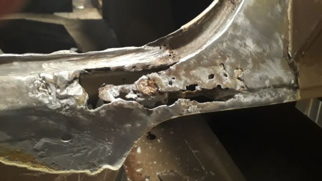

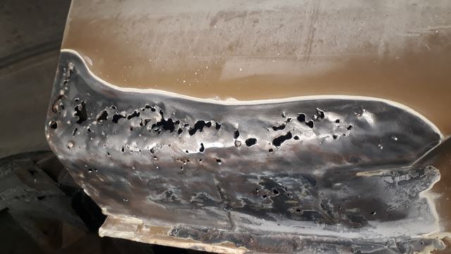

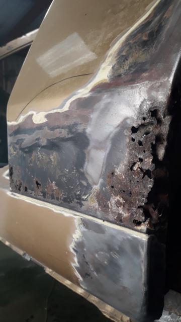

Quelques nouvelles du front.....
Après une interruption des travaux pour des raisons diverses et variées, j'ai repris le grattage des dessous de la belle..... et bien contrairement à ce que je pensais, elle n'a pas les culottes si propres que ça... icon_e_sad.gif ... je pensais ne devoir changer que le plancher du coffre et un bout de l'aile arrière gauche, en fait il faut remplacer les deux ailes arrières, les passages de roues et le panneau arrière. Commande passée aux States....ça arrivera quand ça pourra. C'est le genre de mésaventure que la plupart de ceux qui se sont lancés dans une restauration auront vécue.... icon_rolleyes.gif
Le mastic était bien posé puisqu'il a réussi à cacher la misère pendant plus de 20 ans.
Quelques photos de l'aile arrière gauche...

Comme quoi une mustang en mastic (s'il est bien appliqué) çà pourrait le faire !

Oh misère !
Si ça peut te rassurer, 1 mustang sur 2 que l'on croise sur nos routes est comme ça. Et les proprios ne sont pas au courant non plus. Tout comme toi. Ça va se régler, mais c'est encore du temps et de l'argent.

Il ne semble pas trop épais le mastique .Un bon carrossier celui qui avait fait cela.
Par endroits il y avait 7 à 8 mm d'épaisseur. J'ai aussi trouvé plus d'1 cm sur un bas de caisse qui avait été enfoncé et pas redressé.... :sad02:
Donc il était peut être plâtrier celui qui avait la voiture avant. :rock:
