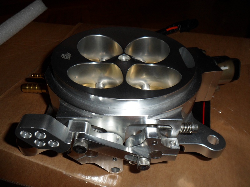

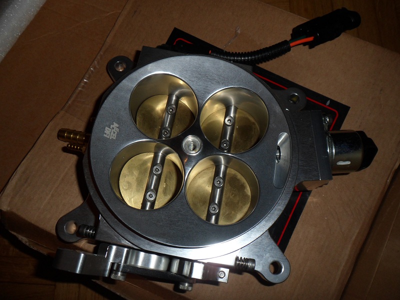

Réception du nouveau throttle body de chez Accel :
#71 franckgras
Posté 18 December 2012 - 07:21 PM
Beau matos
#72 Adelante
  • 3199 Messages :
Posté 18 December 2012 - 09:40 PM
C'est clair ! c'est trop beau :D
Du coup j'ai commandé l'allumeur Dual Sync qui va me permettre de faire l'injection en Séquentielle :)
Maintenant plus qu'à attendre les pièces manquantes et faire feu !!

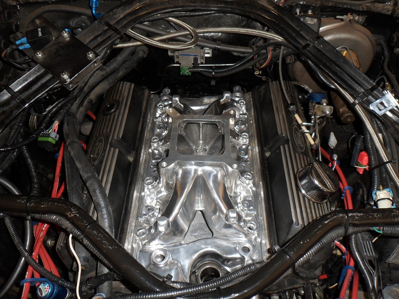

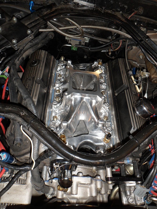

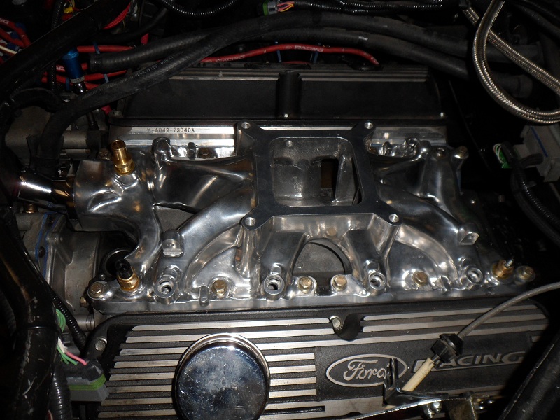

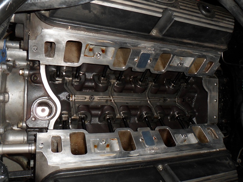

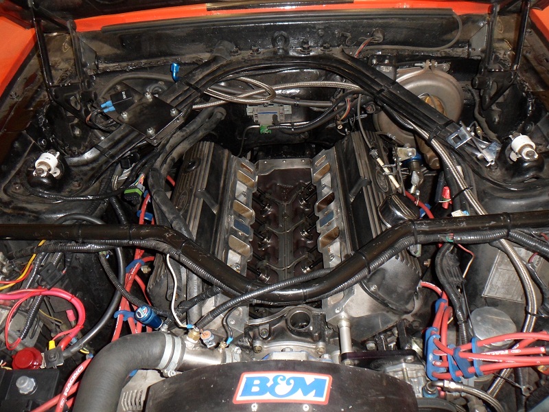

Installation de la pipe d'admission :

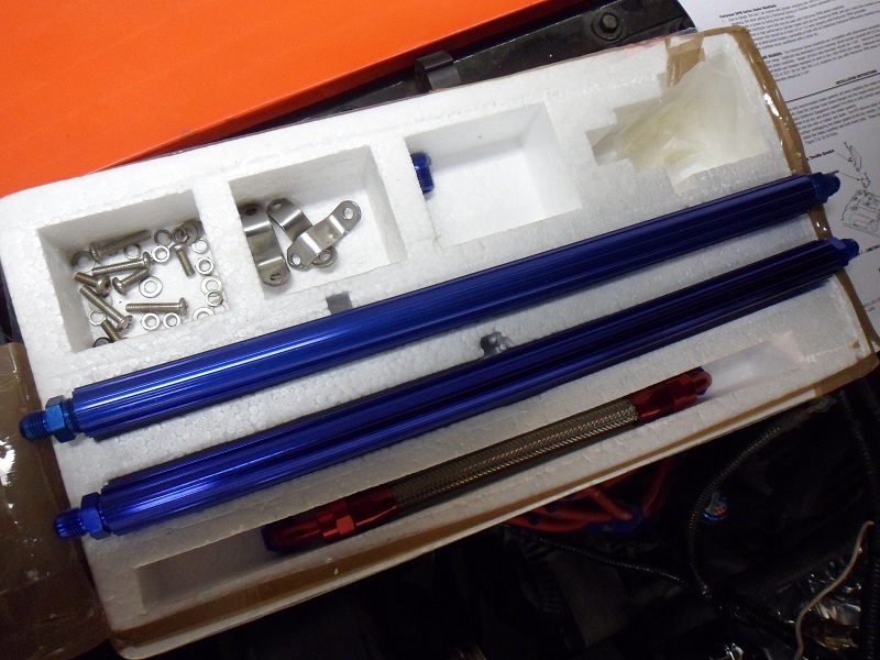

Les rails d'injection :

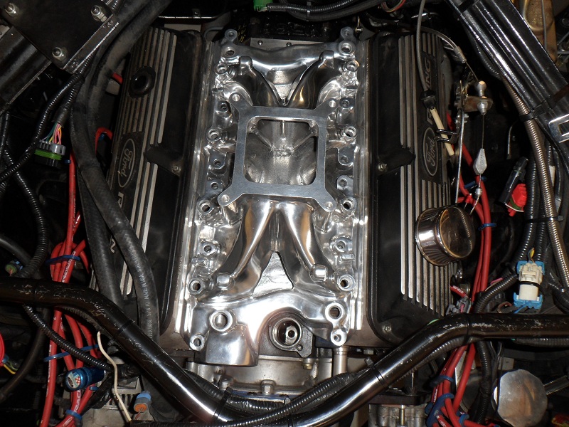

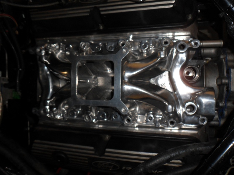

Nouvel allumeur dual sync pour l'injection séquentielle :
#79 marc_spierk
Posté 26 December 2012 - 07:51 PM
C'est une usine a gaz en dessous de ton capot.
#80 Adelante
  • 3199 Messages :
Posté 26 December 2012 - 08:00 PM
C'est clair... Avec l'injection, dur de ne pas avoir un paquet de cablage et de durites !
