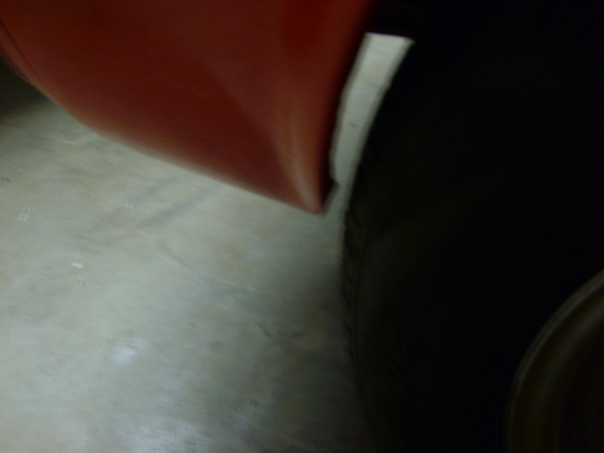

Les Roues Touchent Les Ailes En Braquants

classique, malheureusement.

Geometrie, les tirants qui emmenent les roues vers l'avant?
Exact!
J'ai eu la même chose une fois avec la mienne en revenant d'une géométrie faite par un ignorant qui avait trop tiré la roue droite vers l'avant...

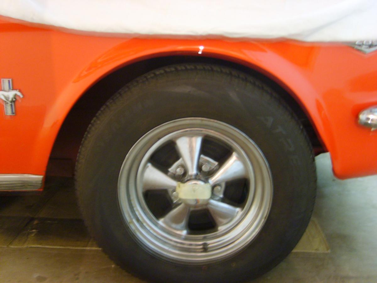

À la limite que ça touche le haut de l'arche mais pas l'avant?!

si le backspace est pas bon (roue trop en dehors), ça touche.
le roue n'est pas centrée, c'est normal mais là c'est un peut trop.
tu as certainement les caoutchoucs de tirants morts.

je vais regader les caoutchoucs des tirant
merci
