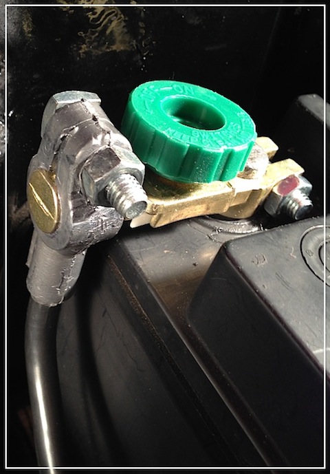

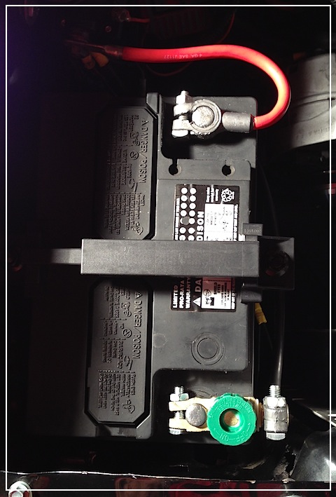

- Pose du battery master.

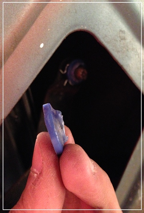

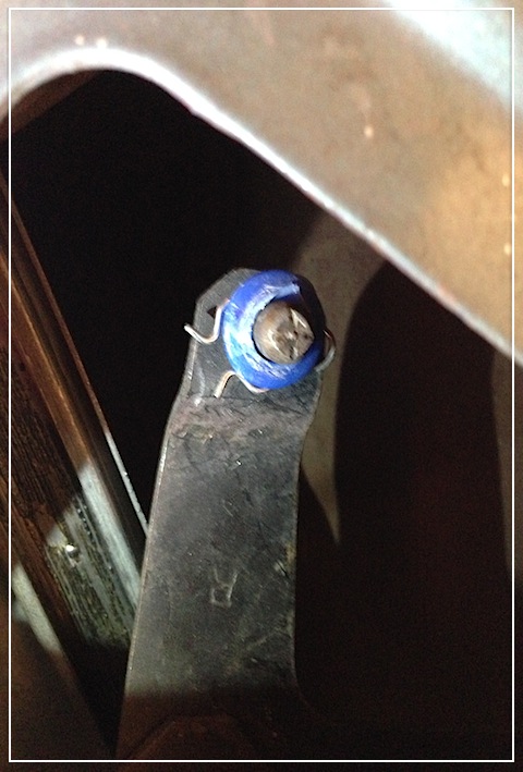

- Remise en place du mécanisme de vitre arrière droite, mais impossible de l'utiliser car il sort des rails dès que je le manoeuvre, une petite poulie en plastique est coupée en deux mais j'ai l'impression qu'il n'y a pas que ça, le système à tendance à ce tordre quand je fais descendre la vitre...

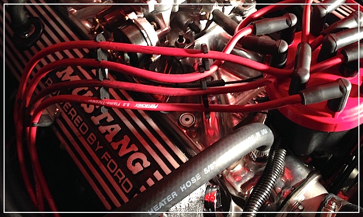

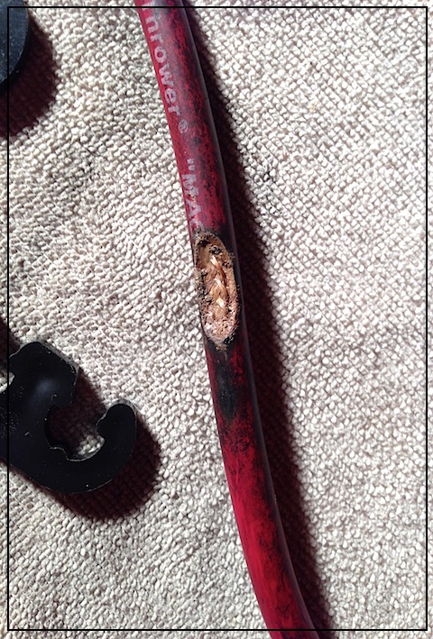

En démontant mes cables de bougies j'en ai trouvé un qui touchait l'une des pipes d'échappement et qui a fondu dessus. Pourrait-on penser que c'est ce qui faisait câler mon moteur au bout de 5/10 minutes, ... Le temps que le plastique refonde et que le câble électrique retouche la pipe ?

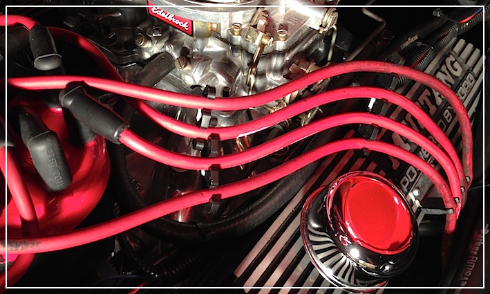

Alignement du faisceau, plus rien ne touche.
Mécanisme de fenêtre arrière droite avec petite poulie plastique coupée en deux.

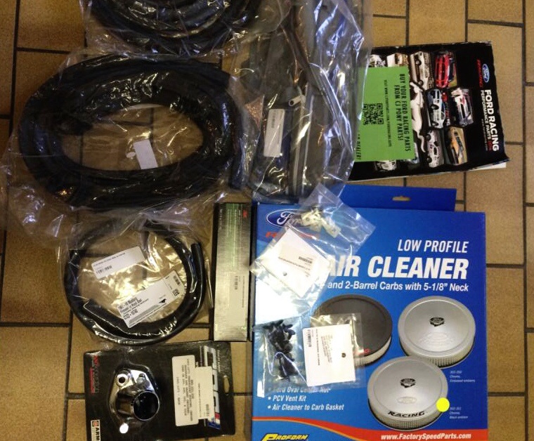

Aujourd'hui nouvelle commande reçue sans encombre, miracle !!
De quoi poursuivre quelques petites babioles :)

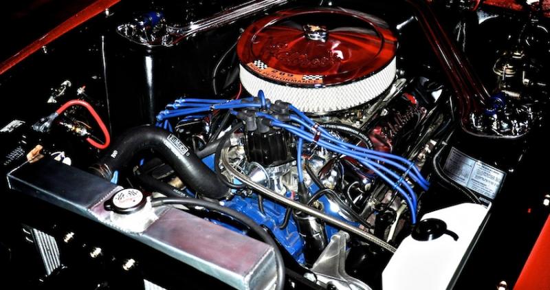

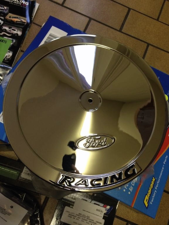

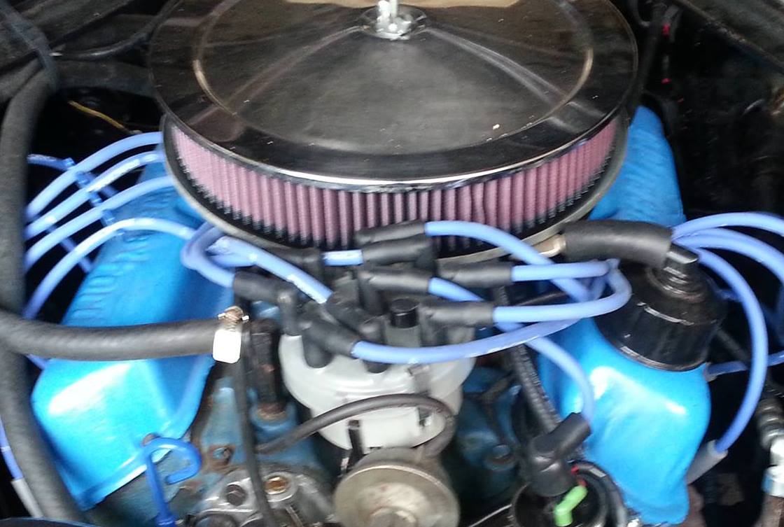

Mon filtre à air ne passe pas ! Après analyse (merci Gillou), mon allumeur est plus gros que la normale du coup mon filtre à air vient buter dessus ! C'est la mer** !
Je vais jamais m'en sortir  :unsure:
Au pire il faudrait que je trouve un allumeur plus petit qui soit compatible avec mon boîtier d'allumage (MSD 6A) et ma bobine (MSD Blaster 2).... Je sais pas ....   :(

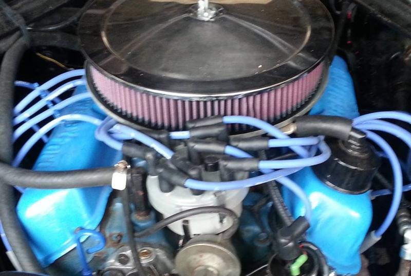

Taille normale (ma précédente Mustang) qui autorise la passage du filtre à air (13"):

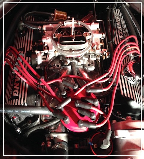

Mon allumeur actuel (MSD), avec une tête trop grosse qui interdit le passage du filtre à air:
Ce message a été modifié par Nemozis - 20 January 2014 - 08:59 PM.

tu as un spacer entre le carbu et la pipe? sinon c'est une solution pour que ça passe
#253 le gugusse de Montauban
Posté 20 January 2014 - 09:02 PM
J'ai aussi un gros allumeur et avec un spacer de 1" le filtre passe juste, mais il passe

Posté 20 January 2014 - 09:08 PM
Non pas de spacer mais ça ne changerait rien car la gamelle doit de toutes façons descendre en dessous du niveau de la tête de Delco comme on le voit sur la première photographie.
Il ne faut surtout pas que je cherche à monter car je vais buter sous le capot.
A mon sens il faut réduire le diamètre de mon allumeur qui est trop grand
Ce message a été modifié par Nemozis - 20 January 2014 - 09:09 PM.
Tu as quoi comme filtre à air Gugusse ?
#256 le gugusse de Montauban
Posté 20 January 2014 - 09:11 PM
Un 13" comme toi, et l'allumeur est pareil, pour ce type de cables mais en Fomoco
Ok vu sur ton topic :)
Un spacer de 1" ça me parait beaucoup ... je vois que tu as fait une découpe dans ton capot c'est peut-être grâce à ça que ça passe non ?
Pour ma part j'ai bien peur que ça touche en dessous ...  :unsure:
#259 le gugusse de Montauban
Posté 20 January 2014 - 09:22 PM
Non, ça passe largement, le scoop c'est un choix, pour d'autres raison, visuel et pour refroidir un peu plus les cylindres arrières
Ok, bon il faut que je vois ça, j'ai un spacer plastique, avec lequel j'ai essayé et ça touchait sous le capot. Je vais aller le chercher pour le mesurer ...
