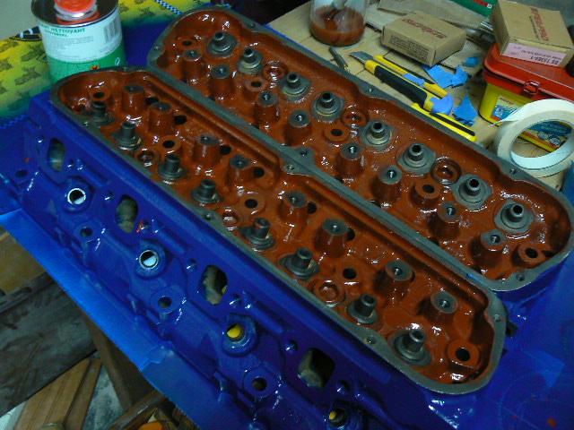

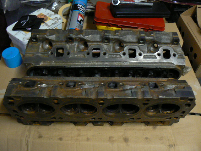

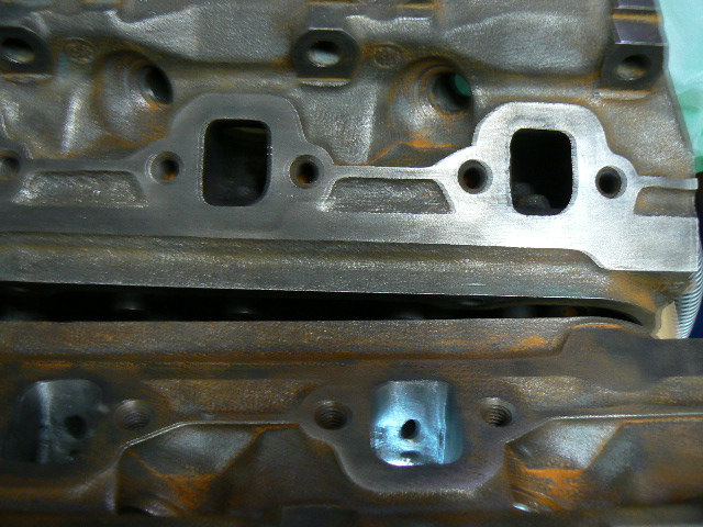

Ce sont les culasses des 5.0l HO de 1986. Elles n'ont servies qu'un an sur le HO pour la Mustang, ensuite, on les retrouve sur les 5.0l SO a partir de 87 (donc pas sur les Mustangs).- Culasses E6, c'est quoi ?
Toutafé- Exhaust bump, c'était les conduits d'air pour la dépollution ?

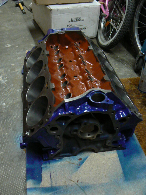

C'est une idée de Zozo ... c'est du Glyptal, une peinture qui permet a l'huile de redescendre plus vite dans le carter (et accessoirement de réduire la formation de sludge (boue) avec le temps). Certains poussent le vice jusqu'à en mettre dans tous les passages d'huile et même jusqu'à repeindre le carter ... mais bon ...- Et cette peinture brune que tu as peint dans les culasses,c'est pourquoi faire ?
