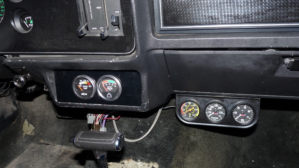

Température boite, voltmètre, dépression, température moteur, pression d'huile.

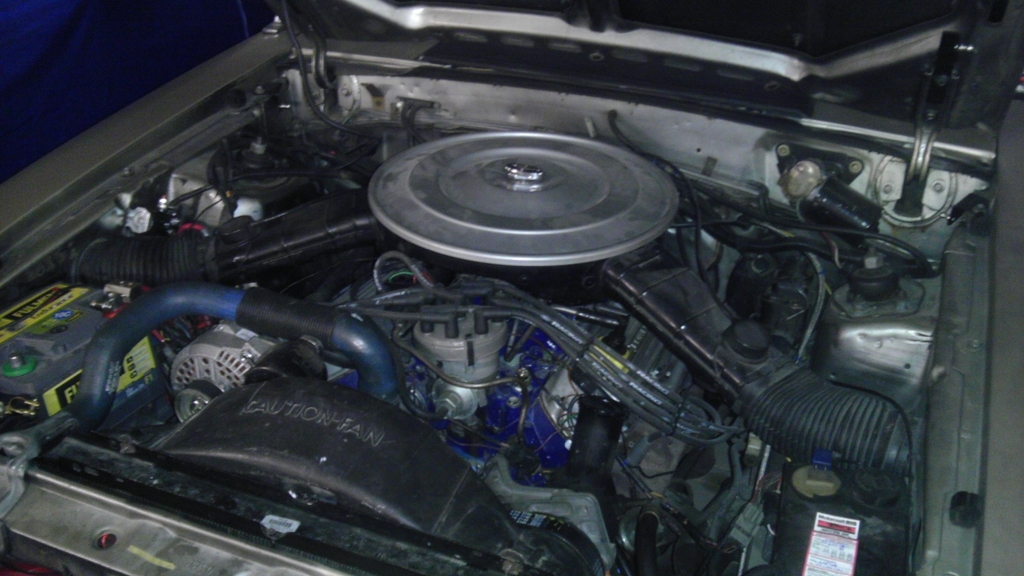

Posté 26 October 2011 - 12:11 PM
Reste quelques bricoles a revoir, notamment quelques soucis d'étanchéité échappement, moteur, DA et boite ... rebrancher le klaxon (shut ... le contrôleur l'a oublié public/style_emoticons/default/ph34r.gif) et toujours de petits tremblements a bas régime. Un réglage de la richesse ne serait pas un luxe ... elle est un peu pauvre ... en même temps, carbu d'origine mais nouvel aac et moteur refait donc ça change un peu la donne.
Bonne dépression stable (19inHg en D a 500rpm, 21 en N a 850rpm), pression d'huile normale (un peu basse a mon gout quand même ... a chaud, 20psi en D, 30 en N ... mais c'est de la 10W40), refroidissement efficace (trop même, il fait frais d'accord mais la jauge de température passe le plus clair de son temps autour de 170F en ville).
Bref ... le Pace Car est de retour sur la route

Posté 27 October 2011 - 10:27 AM
40psi a froid a 850rpm en N, aiguille plutôt stable
30psi a chaud a 850rpm en N, aiguille oscillant vaguement
20psi a chaud a 500rpm en D, aiguille oscillant très légèrement (le ralentis n'est pas hyper régulier mais est a peine notable au compte-tour)
La pression monte rapidement a 40psi a chaud en ville (max 1500rpm) ... je n'ai pas encore eu l'occasion de voir a un régime plus élevé.
C'est une pompe a huile standard, pas une high-volume (inutile sur ce moteur), et on n'a pas utilisé des tolérances de montage serrées au point de voir la marque du string. Le filtre est un Fram (pour l'instant, il sera remplacé par un FL1A a la vidange des 500km).

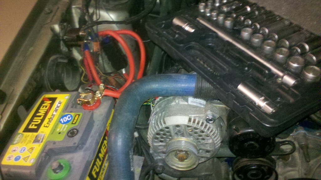

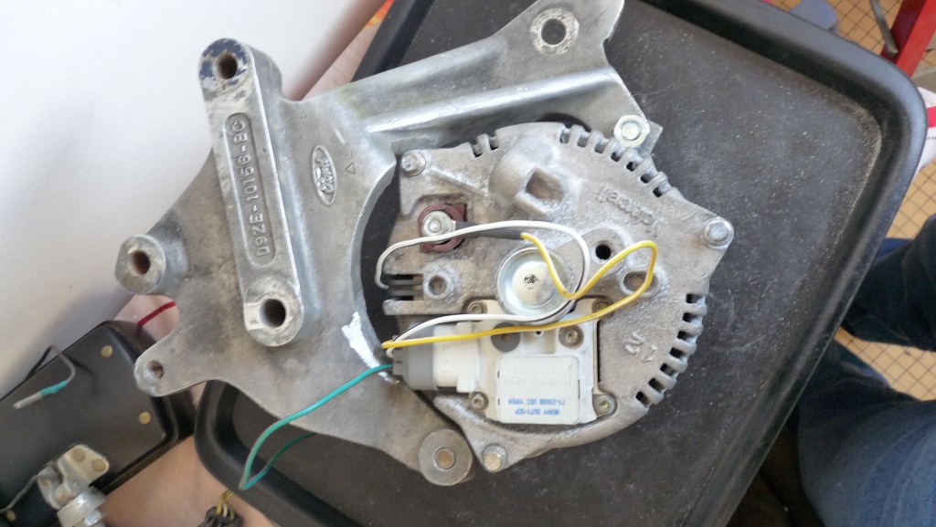

Posté 09 June 2012 - 04:23 PM
Donc le Pace Car a fini par reprendre la route. Certes, tout n'est pas encore parfait, mais c'est quasiment du détail maintenant.
L'installation de l'alternateur 3G a été finalisée avec un autre accessoire diponible au rayon sourdingues ... une cosse positive permettant de raccorder plusieurs câbles de forte section. En effet, j'ai eu les yeux plus gros que le ventre avec le câble de charge de batterie et du coup, bah tout ça était un peu a l'etroit. Maintenant, ça passe beaucoup mieux, avec toutefois un câble de charge un peu plus petit :
