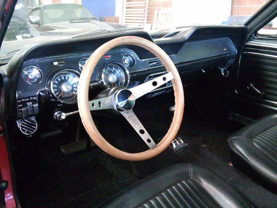

Il y a peut etre du boulot, mais elle n a pas l air pourrie...
L interieur a l air pas mal.

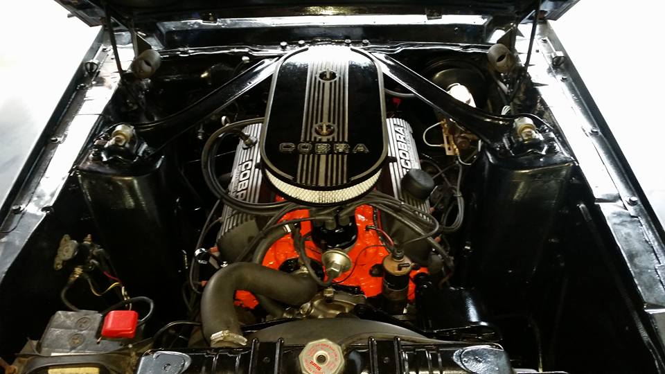

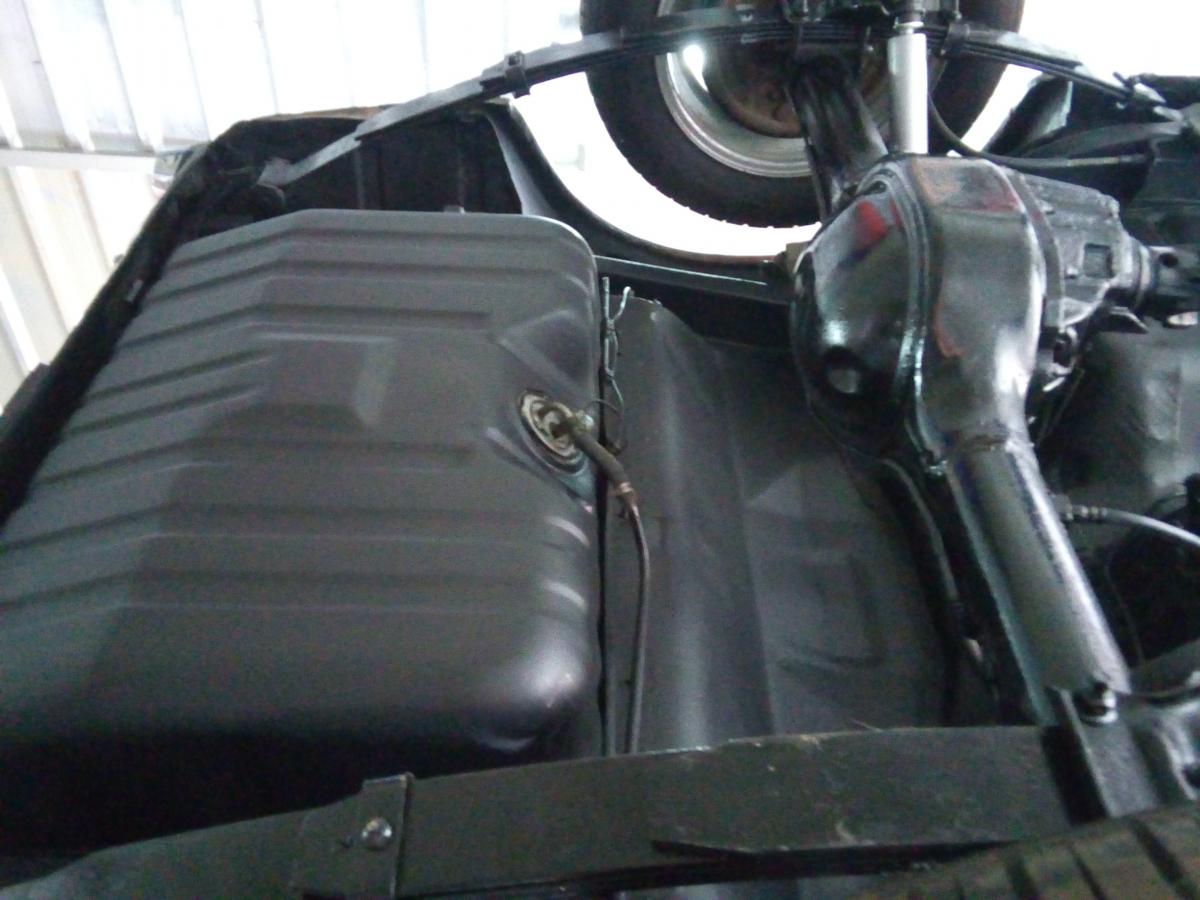

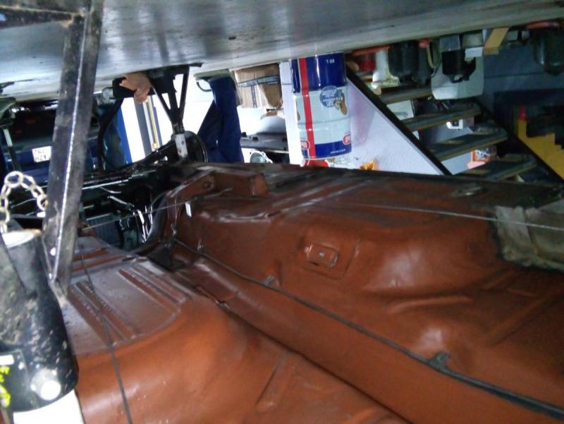

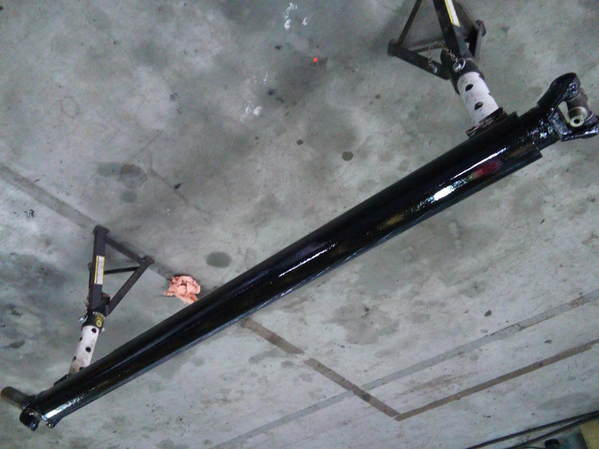

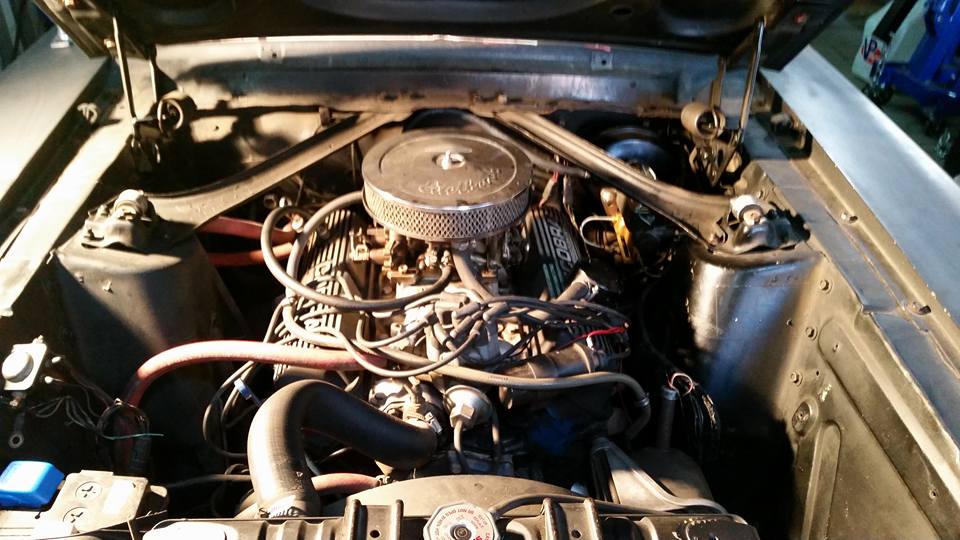

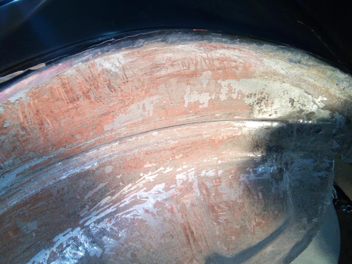

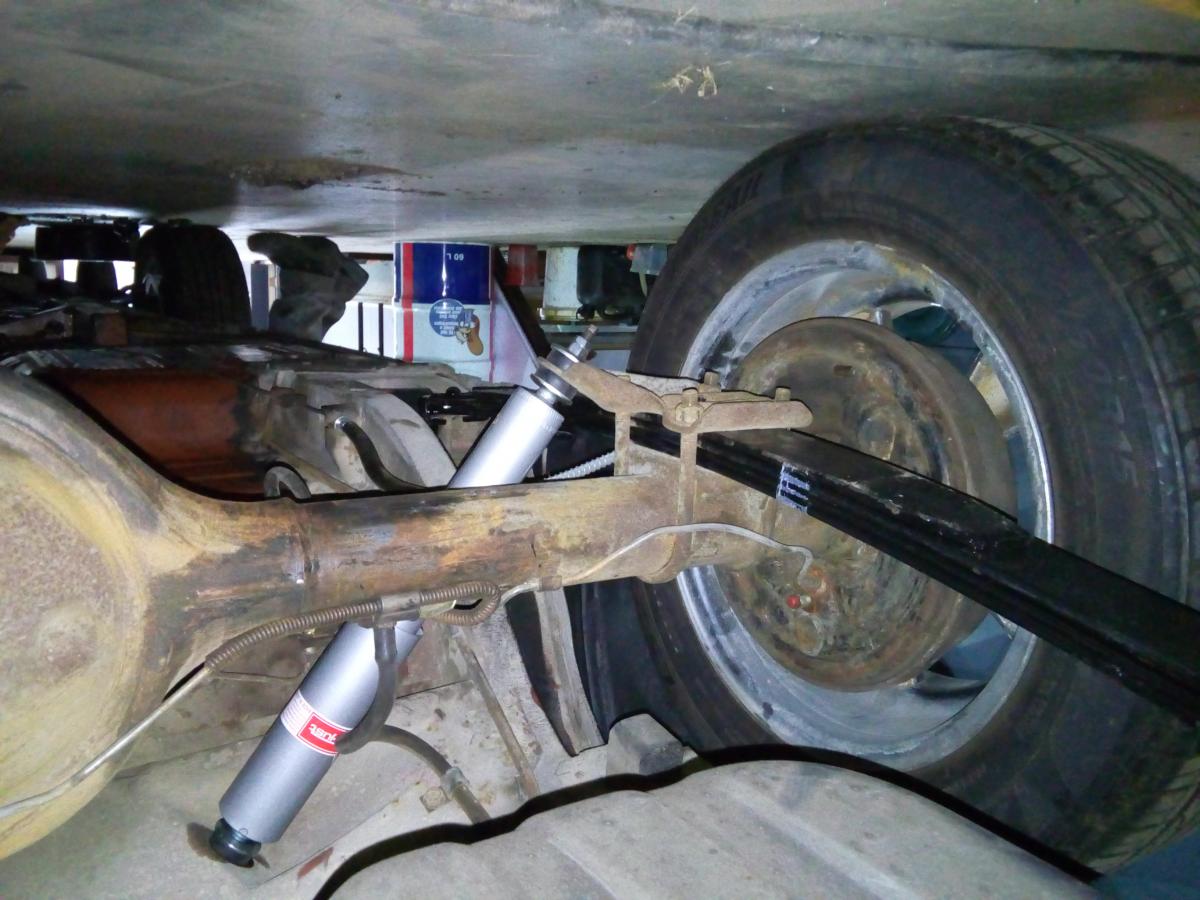

Ça y est ! Après plus d'un an d'inactivité, voici les photos de l'avancement des travaux.
Ce qui était prévu:
- Remplacement des tambours en disques
Ce qui a été effectué:
- Remplacement de toute la suspension + Lames de ressort.

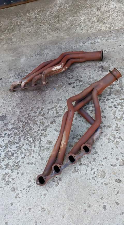

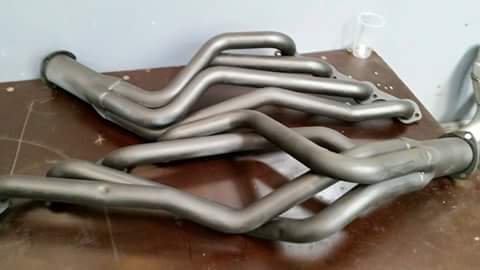

- Sortie du moteur, de la boite et des collecteurs suite à une aventure ( Le faisceau électrique à touché les collecteurs d'échappement ce qui a provoqué la fonte de celui-ci !)
- Nettoyage de la caisse

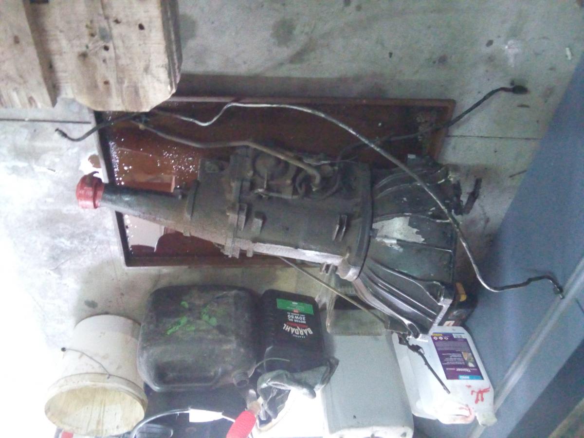

- Envoi de la boite en réparation. (Elle "claquait" en passant les vitesses)
Explication approfondie...
Mon premier rendez-vous important parmi vous était à Courcelles, Souvret exactement en août 2014 (Au Six Perier Fun Day)...! Etant débutant dans le domaine (il faut bien un début). J'ai demandé des conseils pour savoir par quoi commencer comme travaux. On m'a dit "LA SÉCURITÉ D'ABORD". Ok, on commence par remplacer les tambours avant en kit de freins à disques.
Je les ai placé chez Fred (Pacific Oldtimer). Le problème est que, quand je tournais, j'avais un bruit de frottement de disques. Loin d'être grave, j'ai été promener plusieurs fois mais le bruit ne faisait que s'amplifier. Je suis donc retourné chez Fred et on a changé les plaquettes (pour mettre une "rayée", je sais pas comment on peut appeler cela...). Après cela, en partance pour chez moi, j'ai vu de la fumée blanche sortie de mes compteurs kilométriques et de mon capot. Le temps de me mettre sur le côté, de sortir et l'ouvrir, une épaisse fumée blanche s'est échappée du compartiment moteur. Il y avait le feu ! Le faisceau électrique était en train de cramer !!! La raison, le faisceau électrique, qui était mal fixé (je devais refaire une révision complète) a touché les collecteurs. Bah, finalement, je suis retourné tout aussi vite chez Fred ! Enfin... Sur remorque évidemment !

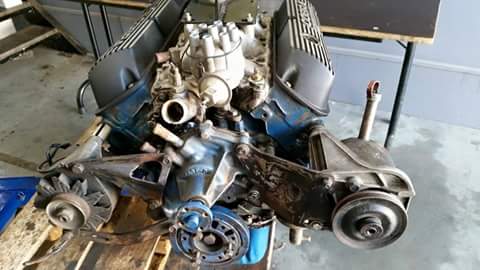

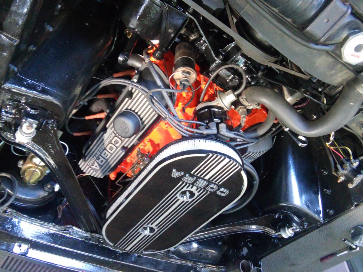

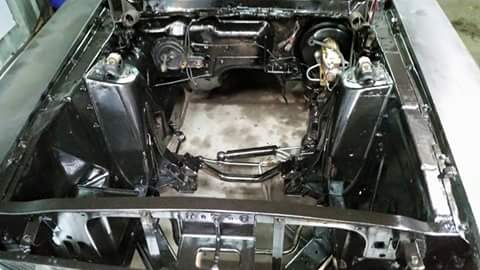

Vu que dans un futur proche je devais continuer à restaurer la voiture (le côté mécanique d'abord), bah... On en a profité pour sortir le moteur, la boite, et les collecteurs. On a repeind le compartiment moteur, le moteur, la boîte et les collecteurs (A CE SUJET, J'AIMERAIS DIRE UNE CHOSE: Beaucoup me critiquerons quant à la couleur du bloc ORANGE... J'aimerais que vous n'ayez pas de jugement quant à la couleur choisie. Il s'agit de ma voiture, je l'aime et je ne compte pas la revendre. Oui c'est l'orange de Chevrolet... Et alors ? Ce n'est pas méchant, j'essaie juste de mettre les points sur les "i" avant les premières critiques ;-)
Ensuite, on a changé toute la suspension et nettoyer la caisse. (Pas grand chose à dire là dessus...)
Lors de mon stage en 3D, j'en ai profité pour me faire un petit volant personnalisé (3 axes, 3 dates: 1968, 1993, 2014)
Maintenant elle roule et je compte bien commencer 2016 à vos côtés !!!!

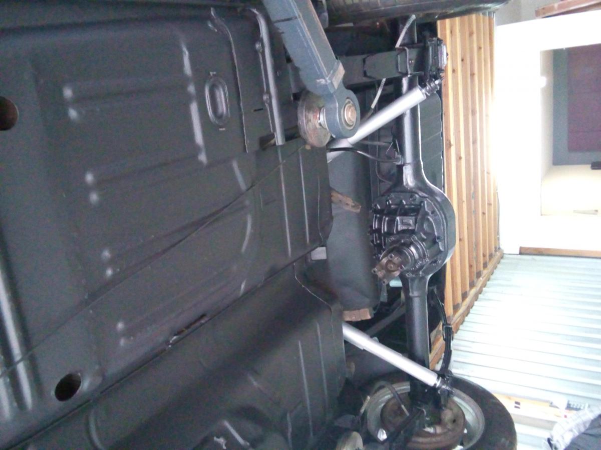

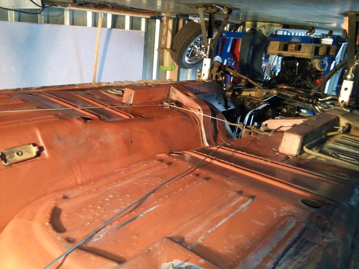

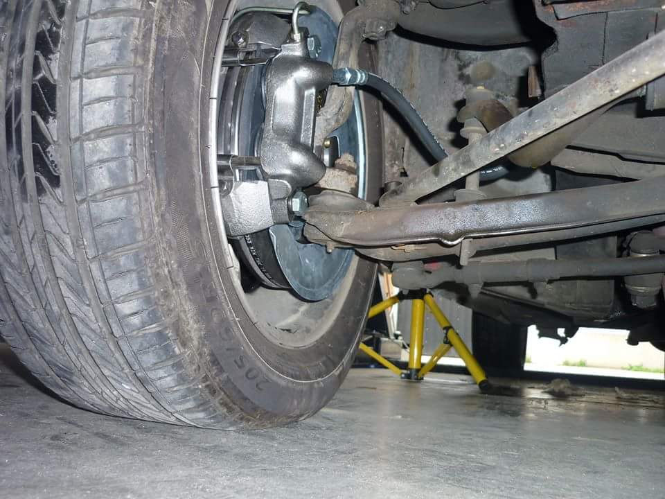

Les freins... Comme vous le voyez ^^

Désolé pour les photos à 180°

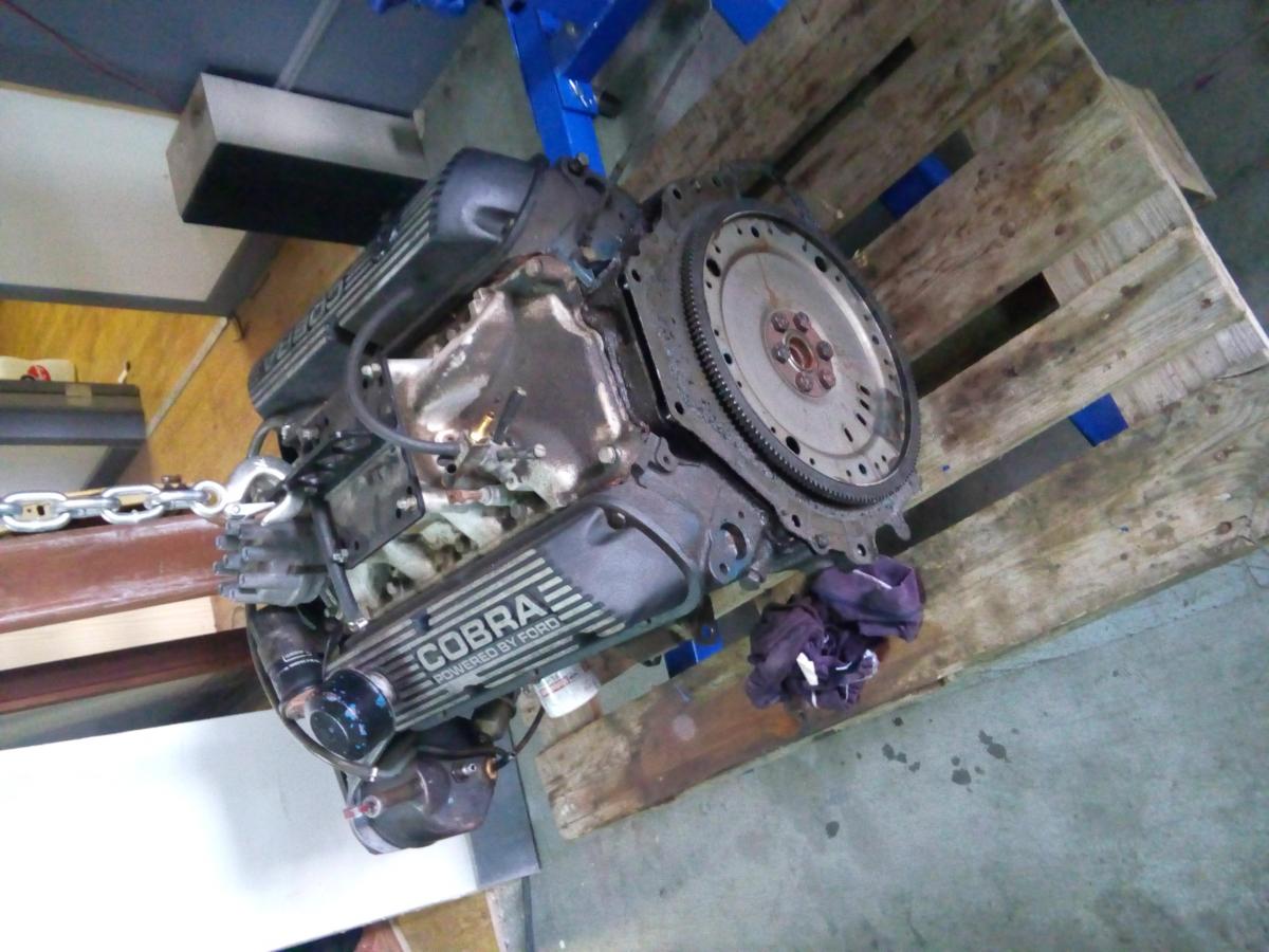

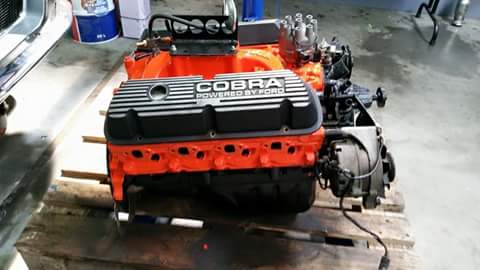

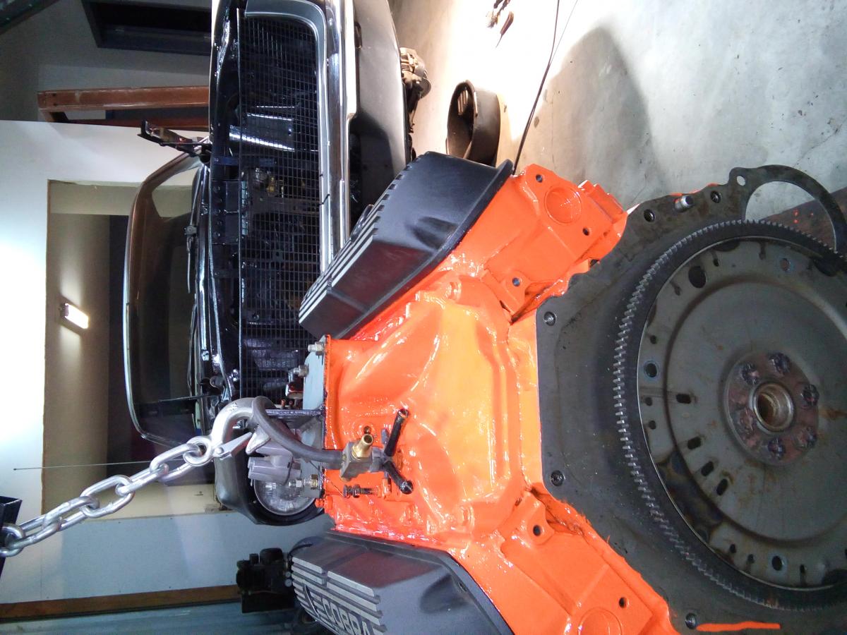

Posté 21 January 2016 - 09:27 PM

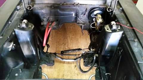

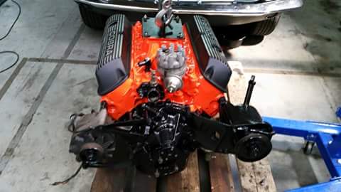

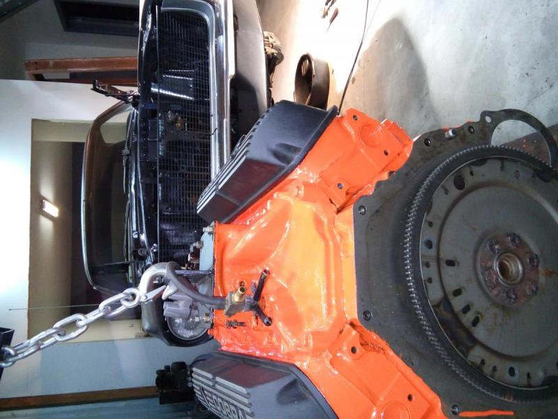

Sortie du moteur... C'est parce qu'il faut écrire quelque chose sinon je mettrai rien... ^^

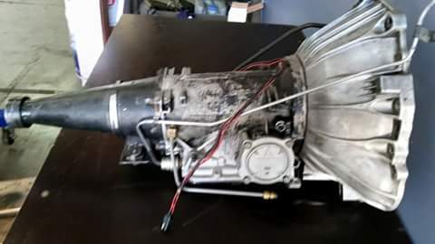

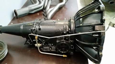

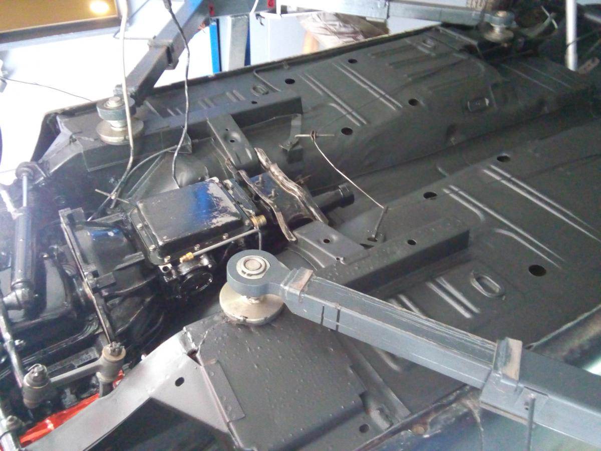

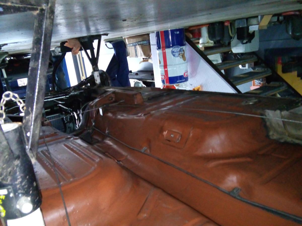

Le plus gros travail...

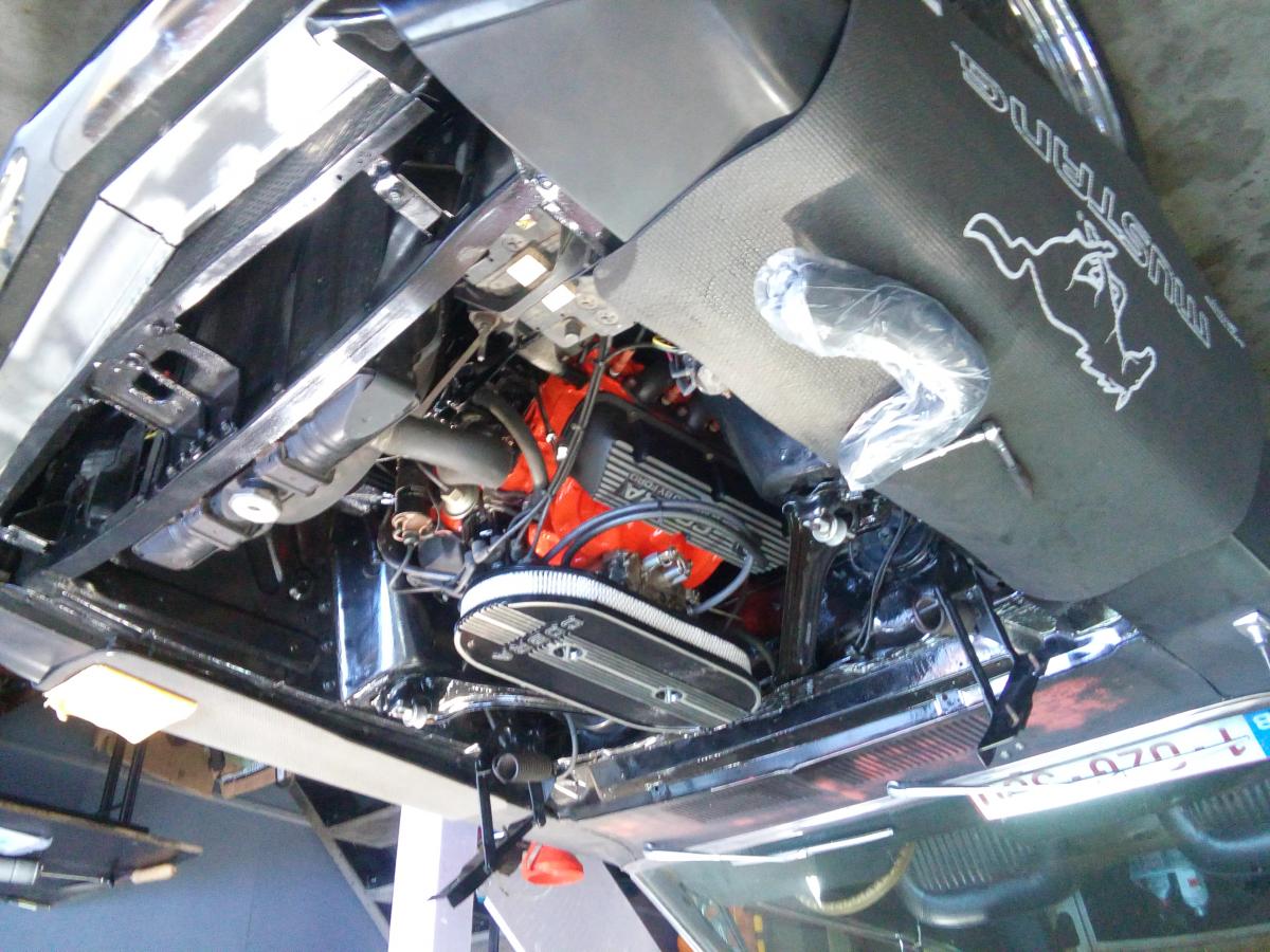

Avant/ Après !

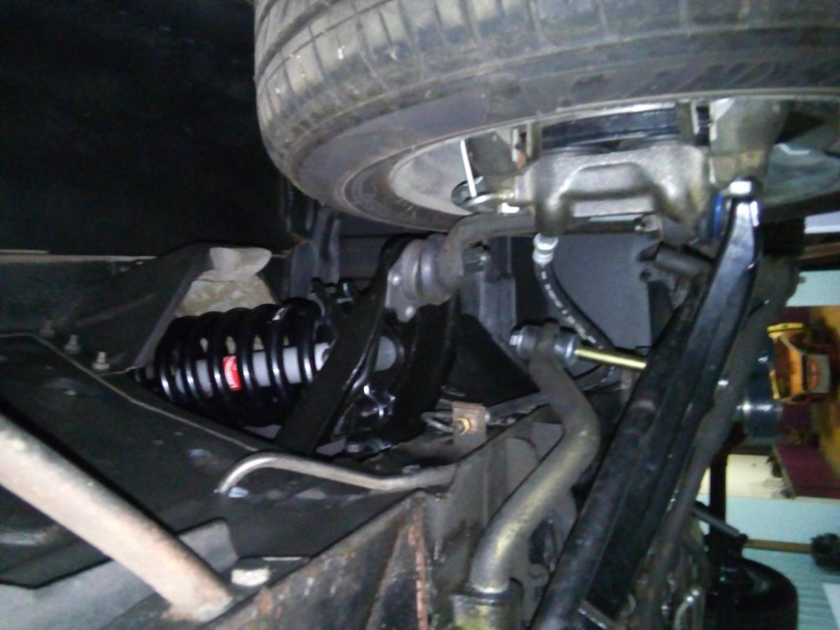

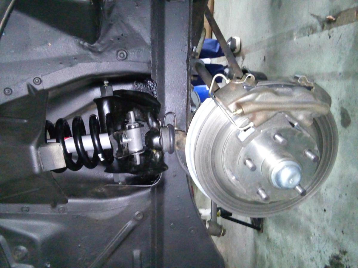

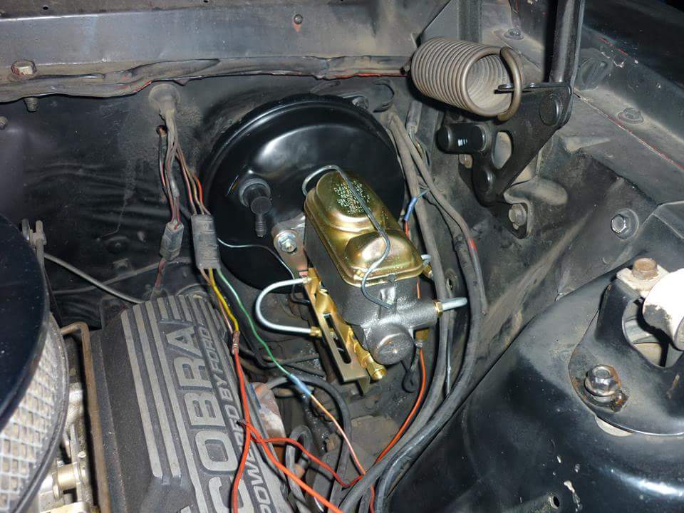

Egalement, tant que j'y pense, lorsque je freine, je dois quasi pomper une fois à vide pour ensuite freiner plus que correctement ? Est ce un problème de purge (Selon Greg Cali) ? Fusées ? Indépendant ? Apprenez moi SVP ;-)
"I Am The Master of My Fate and The Captain of My Soul".
#19 Greg Cali
Greg Cali
  • 586 Messages :
  • Location:Ransart - Belgique
  • Mustang:Coupé 1968
Posté 21 January 2016 - 10:26 PM
Fusée sûrement pas. Comme je t'ai dit, refaire une purge du circuit de frein en commençant par la roue la plus éloignée du maitre cylindre.
Après ça, je sais pas, vu que le matos est neuf
