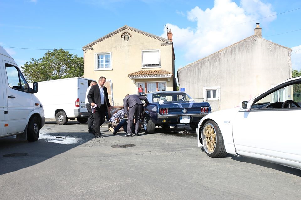

bon ba du coup j ai encore casser :( a 100m de la salle des fette le jour J lol
Du coup exactement la même casse la je vais me fabriquer une pièces pour contrôler mon alignement et enmener mon arbre a faire contrôler

Alors j ai fait quasiment 400km avec se pont mais toujours en faisant tous doux avec la pédale de droite
La sa a cassé parce que (avec les vibration surement) mon doigt qui appuie sur la fourchette d embrayage c est desserré et bim!!!! alors que j était appuyer sur les freins et embrayer la voiture a du coup débrayer toute seul se qui du coup a mis un gros accoup et résultat salade de pont sur la route;(
Non sponge ma queue de boite na aucune trace bon je doute qu elle aime sa non plus mais l arbre est rester dessus et j ai couper le moteur très très vite
Bengalaxie plus sa va plus je pence que justement mon arbre vue qu il est trop cour doit peut être m amener du jeu d’où peut être la casse
la solution serait peut être de le faire rallonger et équilibrer alors
