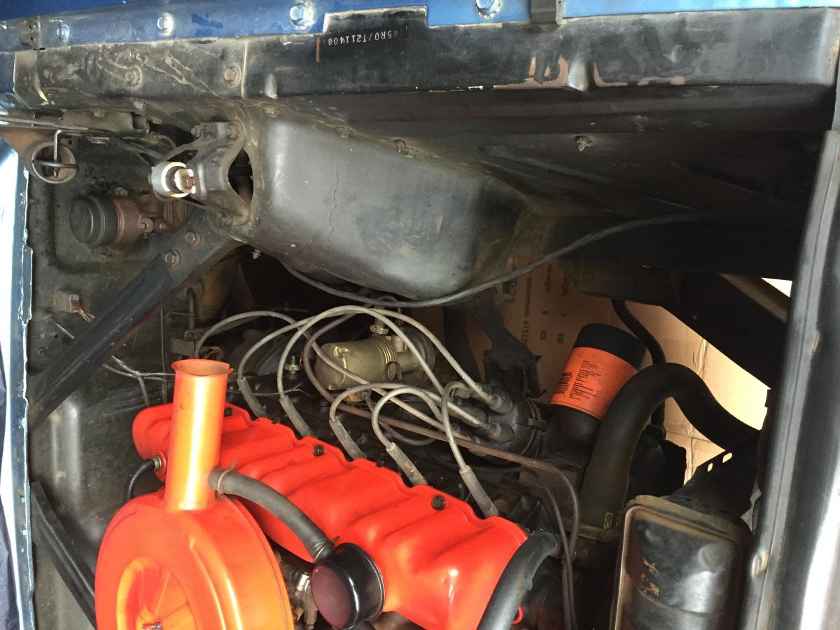

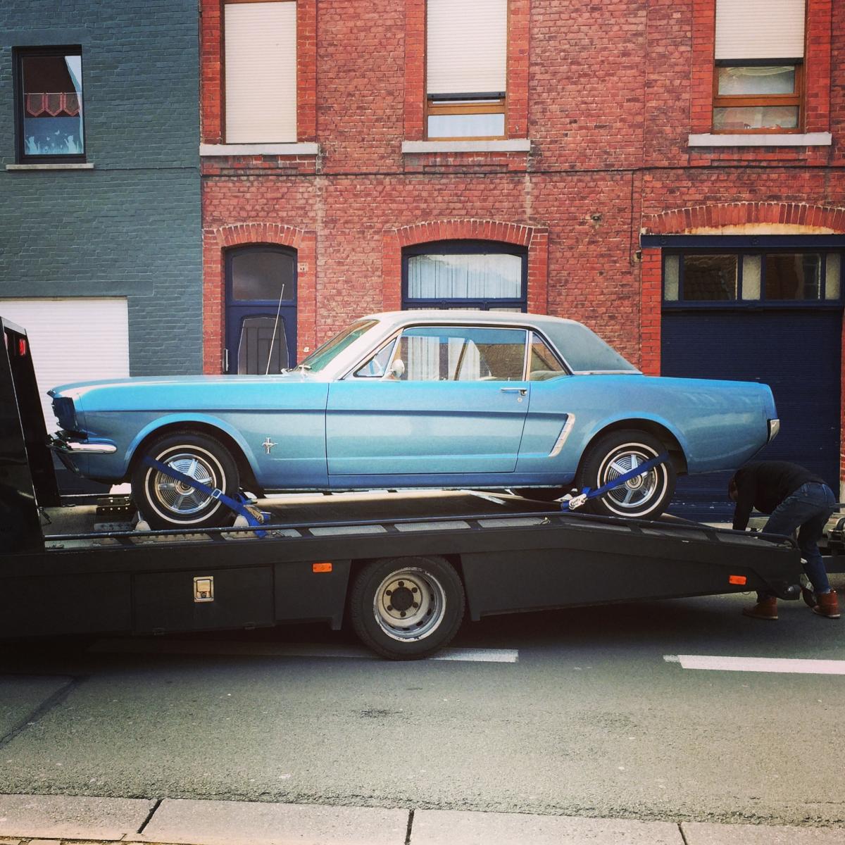

Voila ma premiere mustang.
Un coupé 1965 venant de californie.
C'est pas un V8 mais il faut bien commencer par quelque part !!!!
Pour le moment je n'en sais pas encore beaucoup plus car les cables elecrtiques du bloc moteur on fait fondre les gaines autour donc les fils sont maintenant a nu !
Donc je n'essaye plus de demarrer pour le moment !!
En plus j'ai jamais conduis d'automatic donc je stress un peux !!
Voila une petite photo ;)

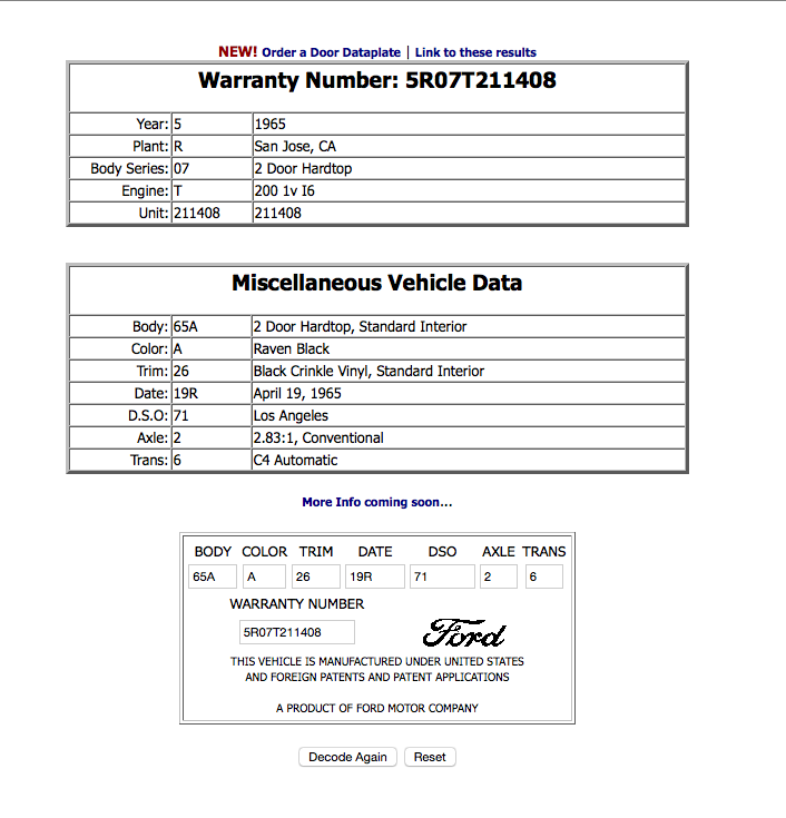

En attendant Voila deja des infos ;)

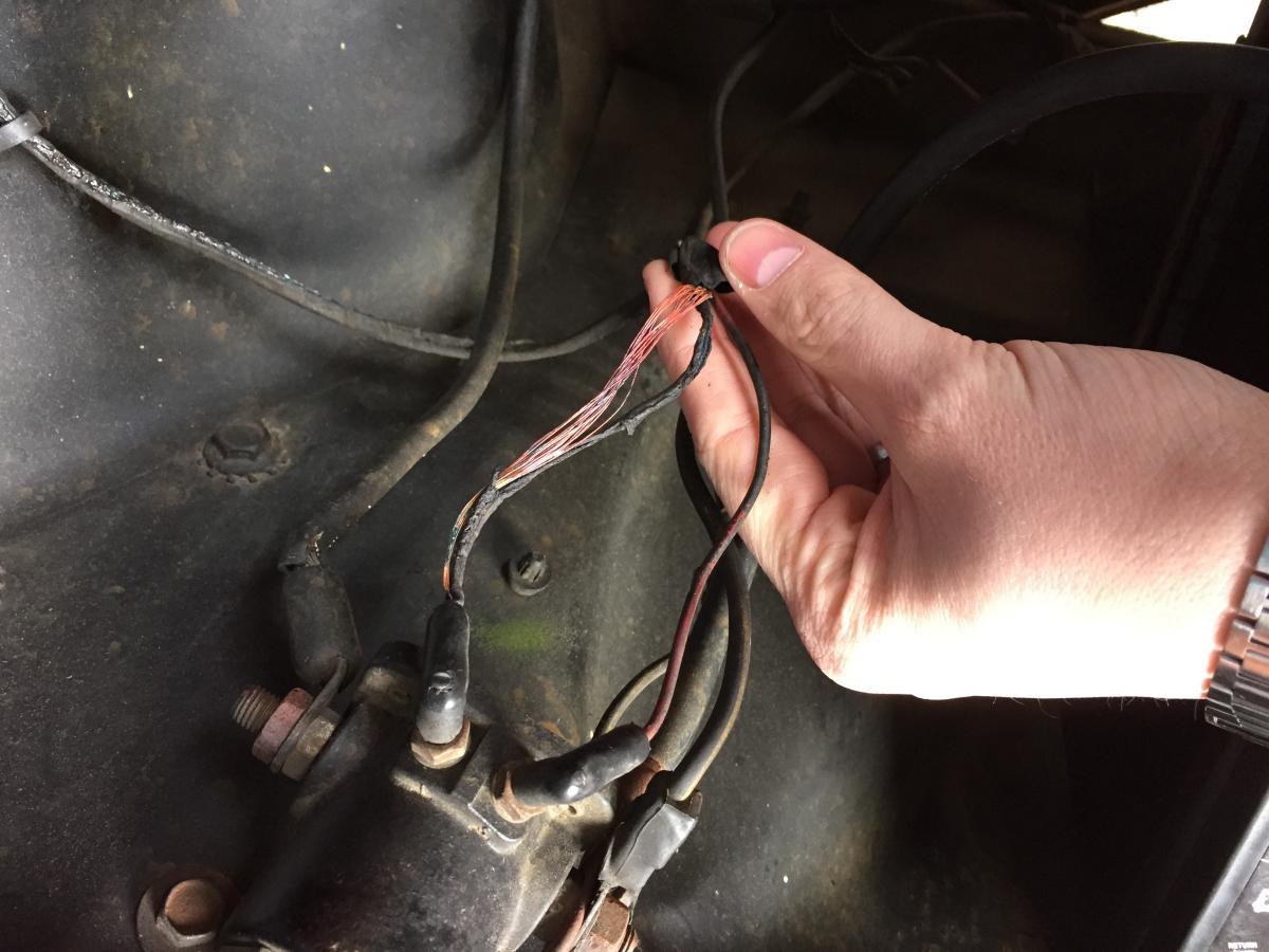

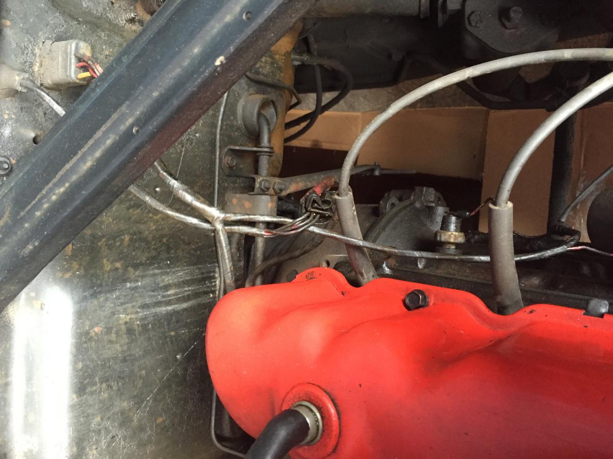

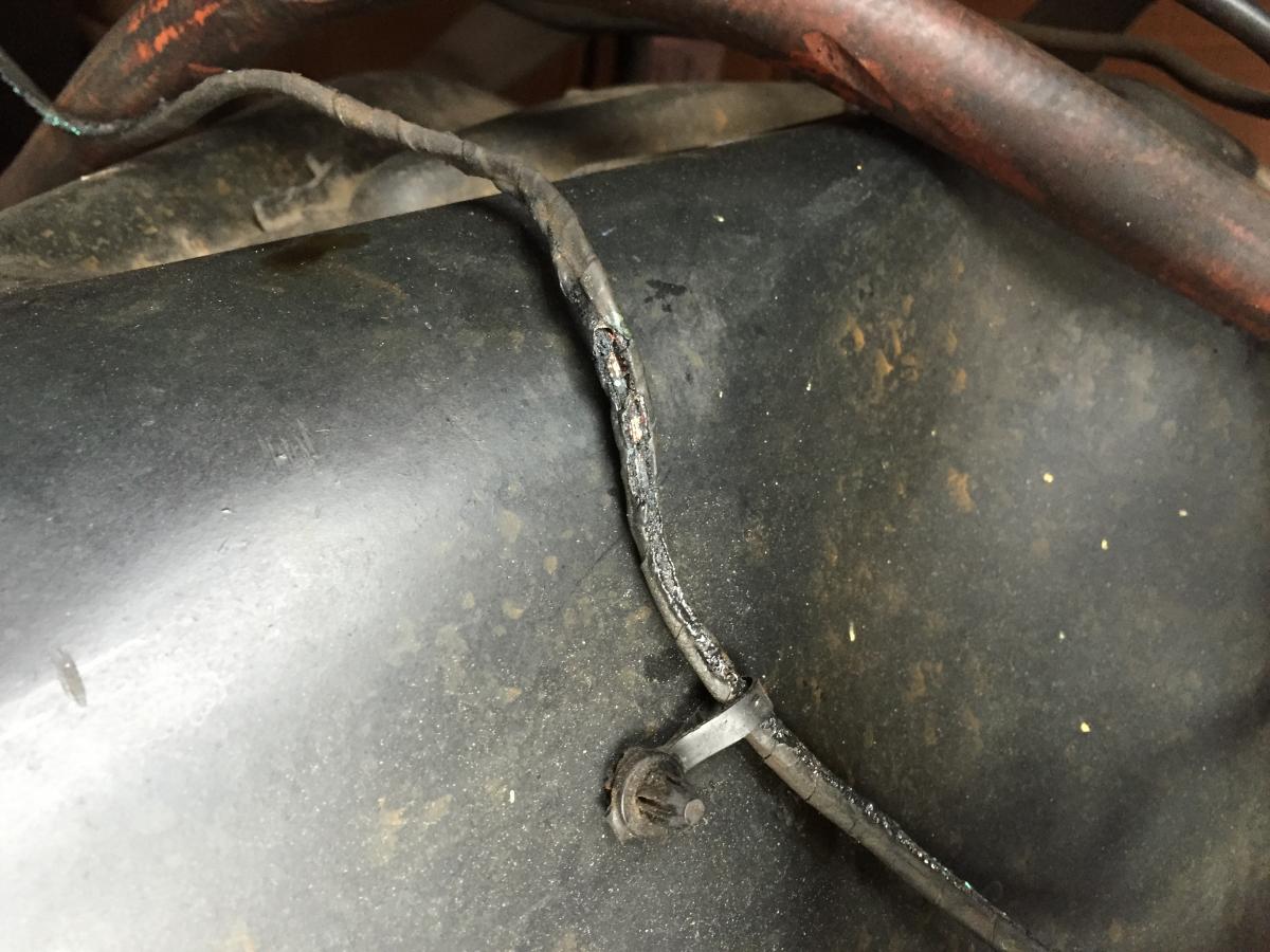

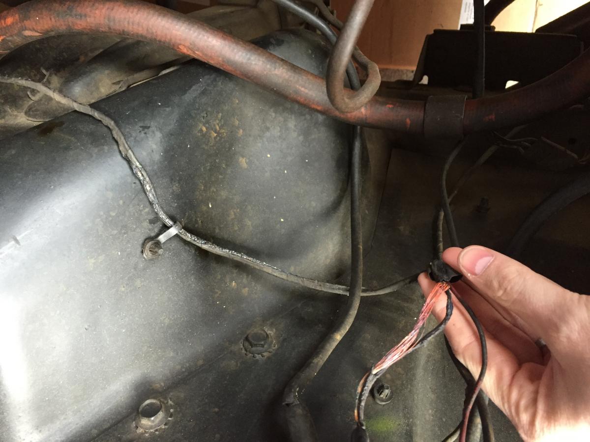

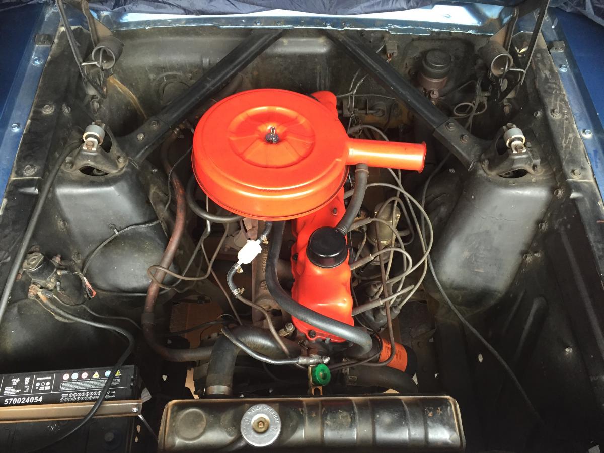

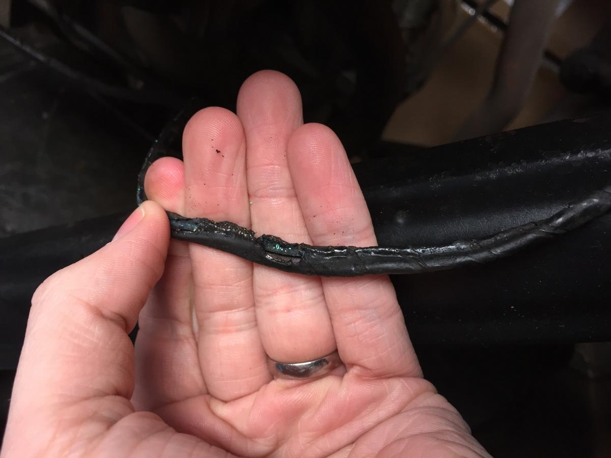

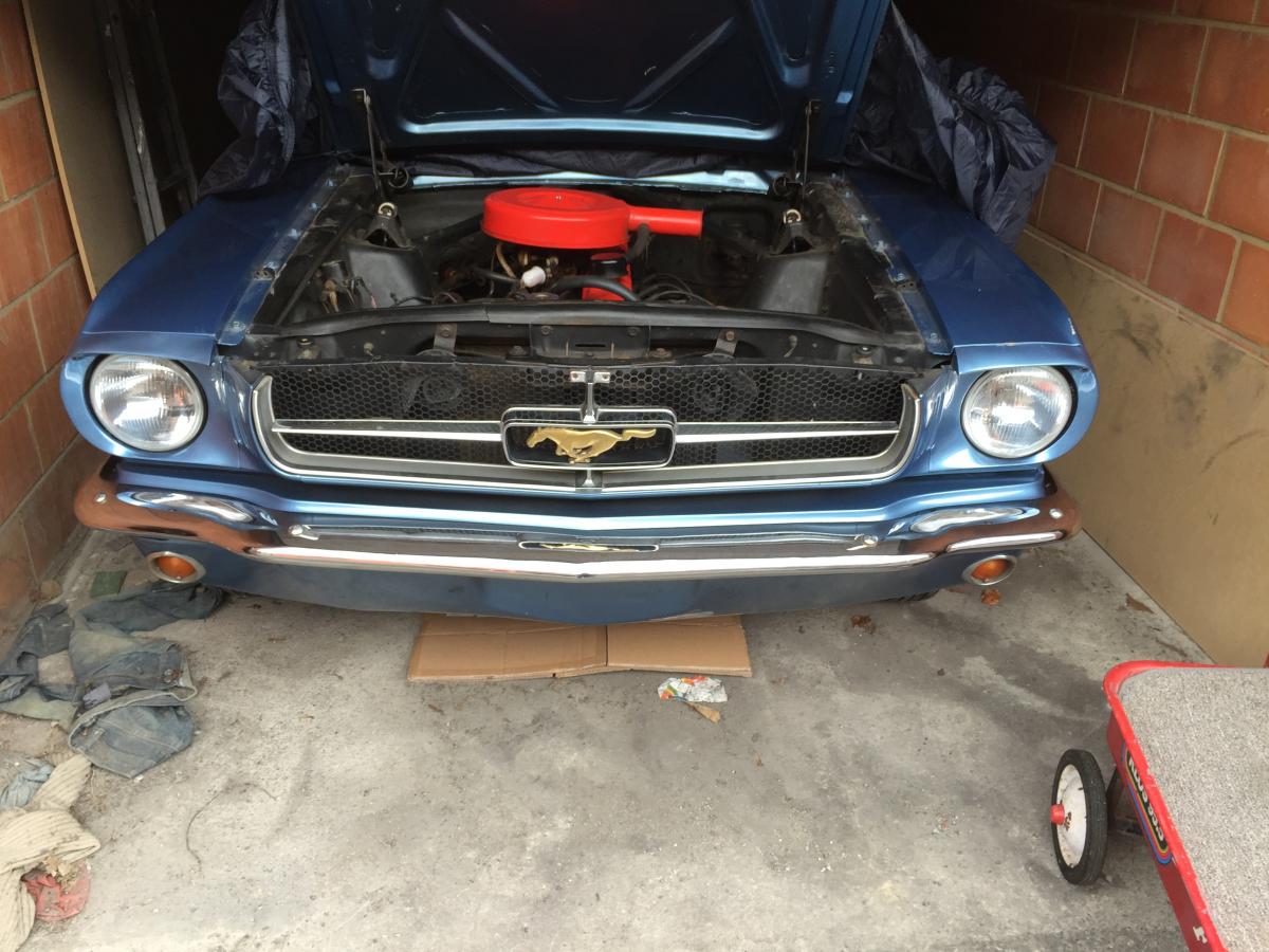

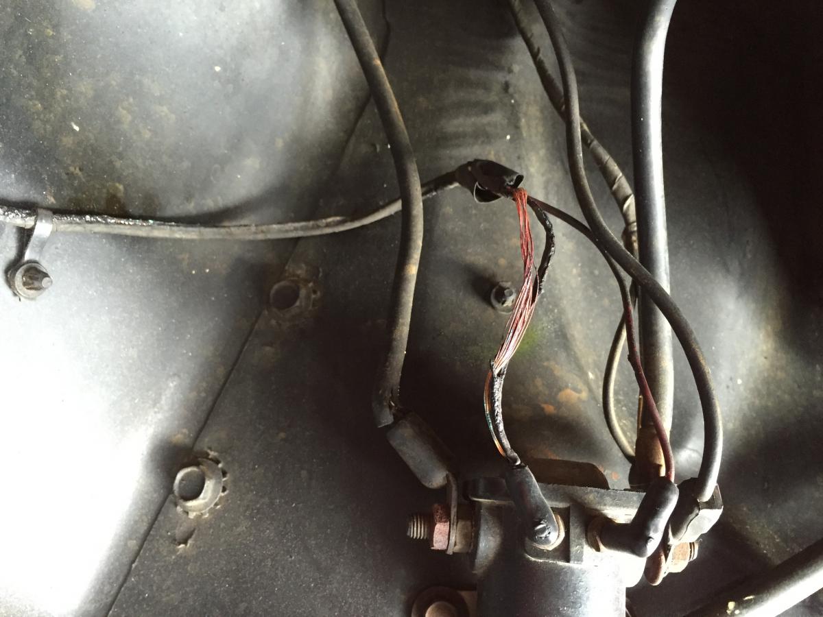

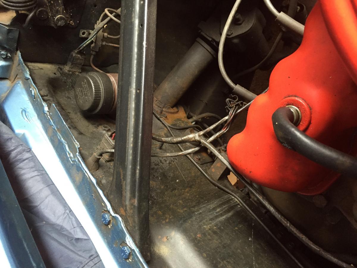

Salut a tous

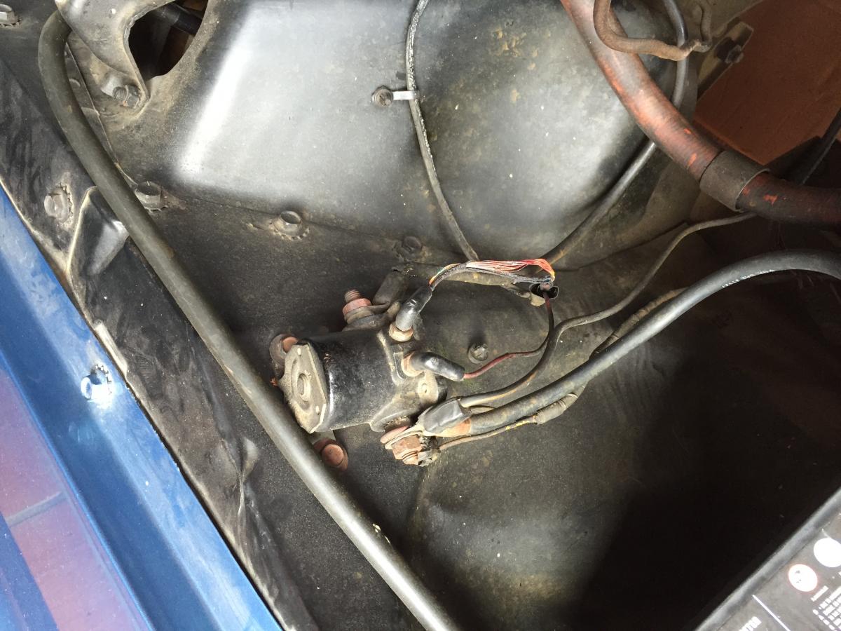

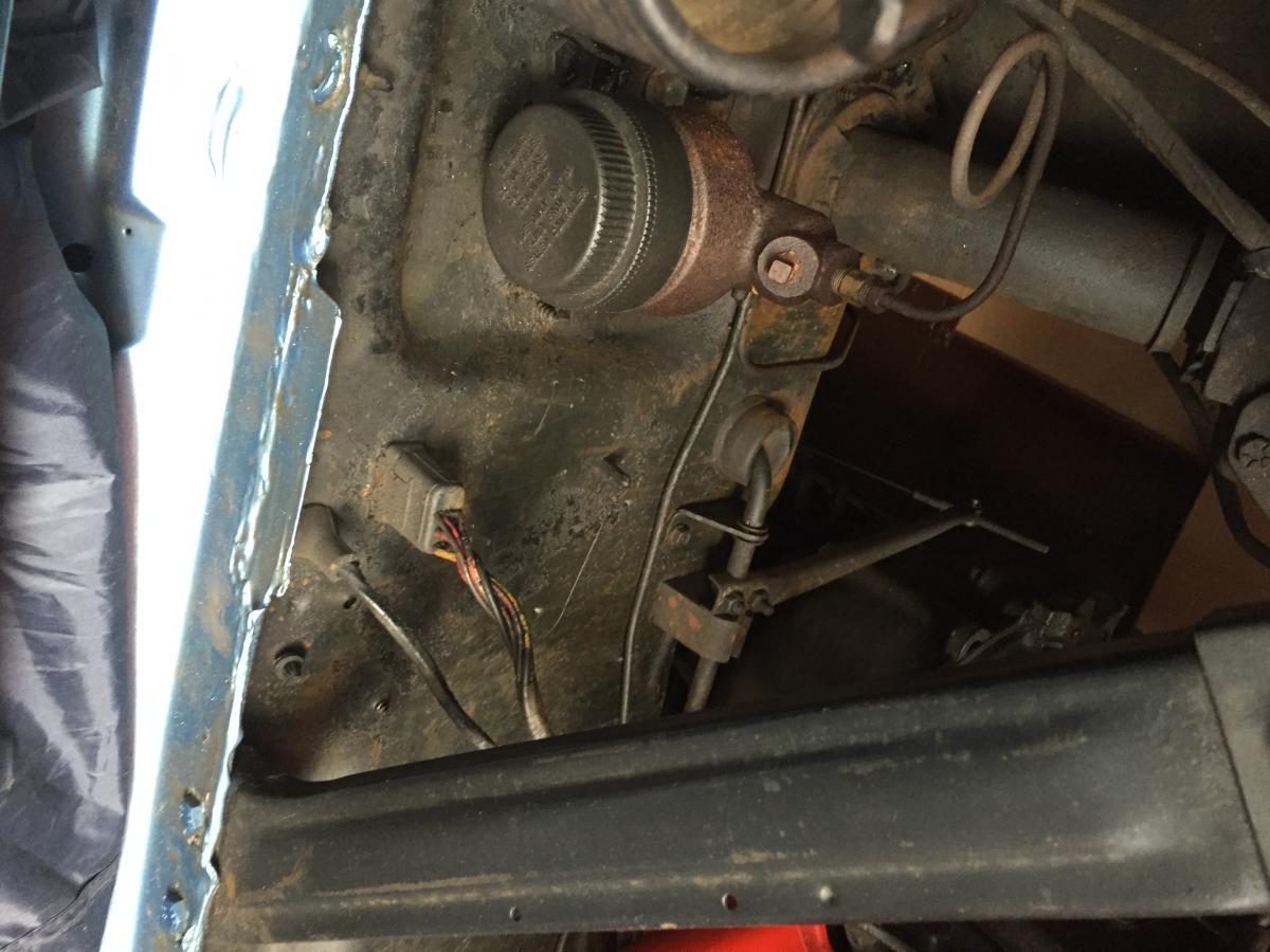

J'ai eu le temps de faire quelque photos du cablage electrique qui a cramé.
J'ai acheter la voiture en Hollande ou elle a été importée pour la revendre !
On me la livrée et garée dans le garage.
Le jour meme, je l'ai demarée sans probleme et laissé tourné 5 minute. ensuite j'ai voulu la sortir du garage.
On arrivant sur la position N, elle a calé !
Jai essayé de redemarrer et c'est la, qu'il y a un grand nuage blanc et que les fils on cramé !
J'ai deconnecté la batterie pour eviter que cela prenne feux !
Voila les photos!
je vais essayé de trouver quelqu'un prés de chez moi pour s'occuper d'elle et me faire un check up complet de la voiture !!

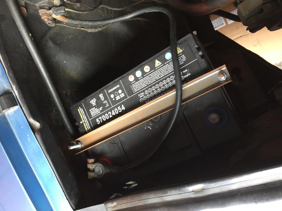

#9 carjack
Posté 07 April 2015 - 10:41 AM
Mets un isolant sur la barre qui maintient la batterie !!!

Le Câble électrique a rencontré collecteur d’échappement et ça a fais des étincelles a priori !!
Donc il a été remplacé !!
